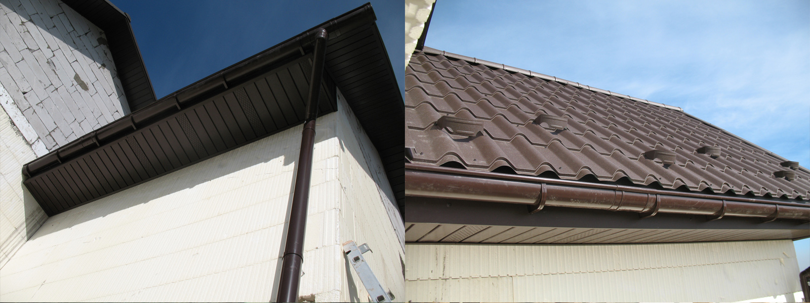

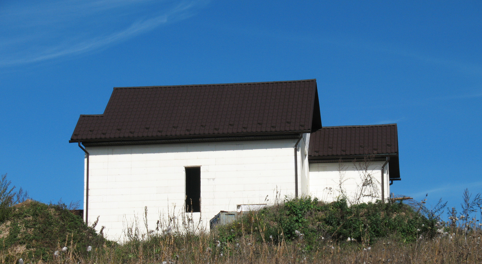

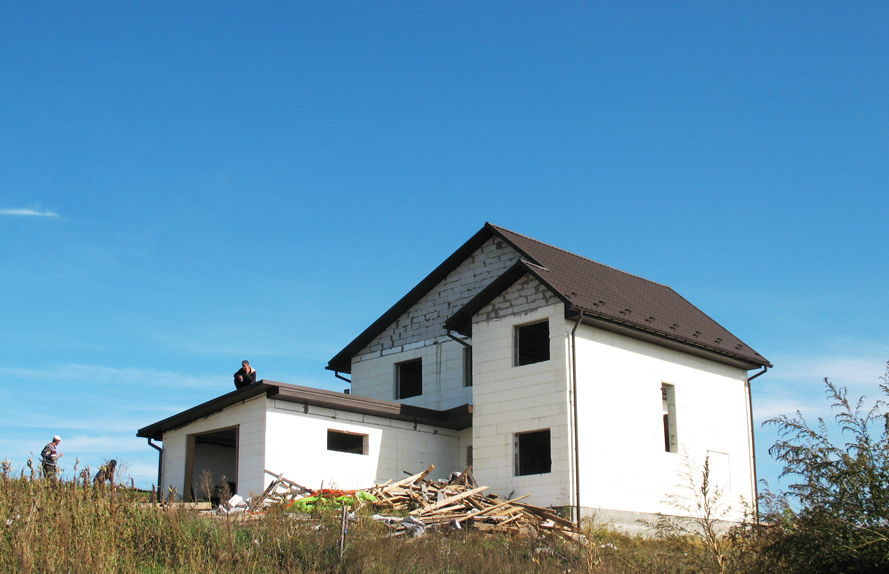

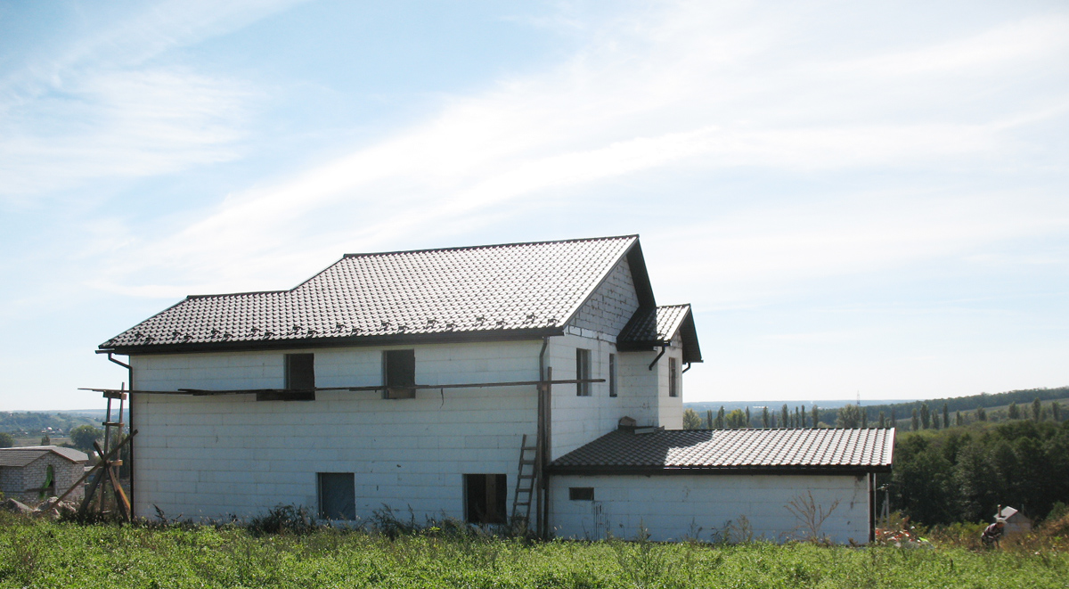

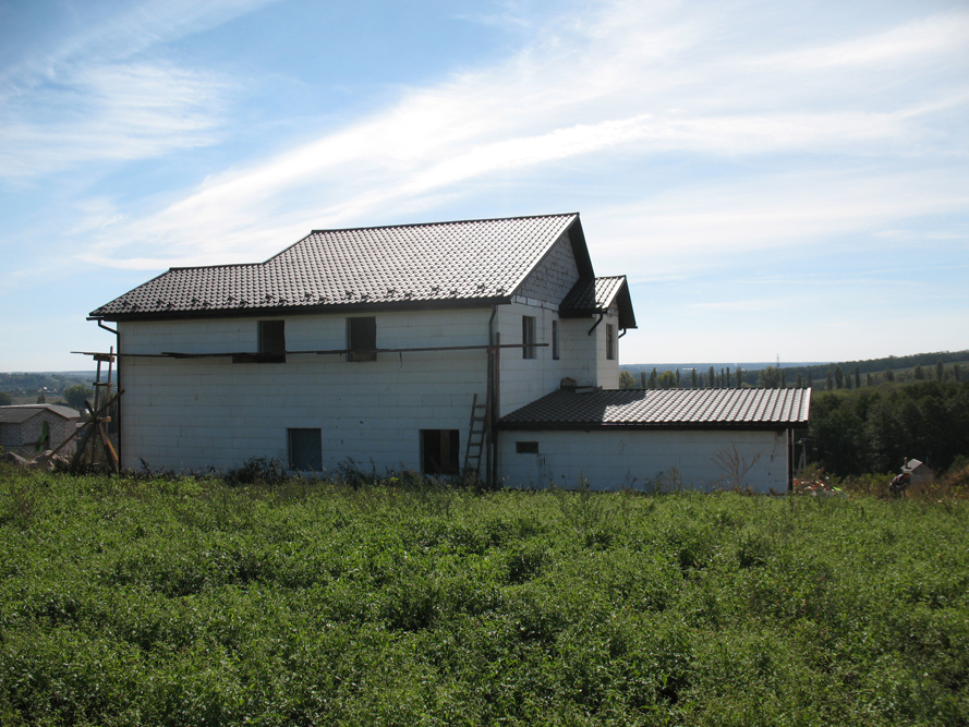

glirus Опубліковано: 8 жовтня 2012 Автор Поділитись Опубліковано: 8 жовтня 2012 В связи с некоторыми неувязками с предыдущим подрядчиком пришлось отказаться от его услуг, вернее он сбежал. Новый подрядчик исправил недочеты старого и сделал наконец крышу. Результат на картинках: Посилання на коментар Поділитися на інших сайтах More sharing options...

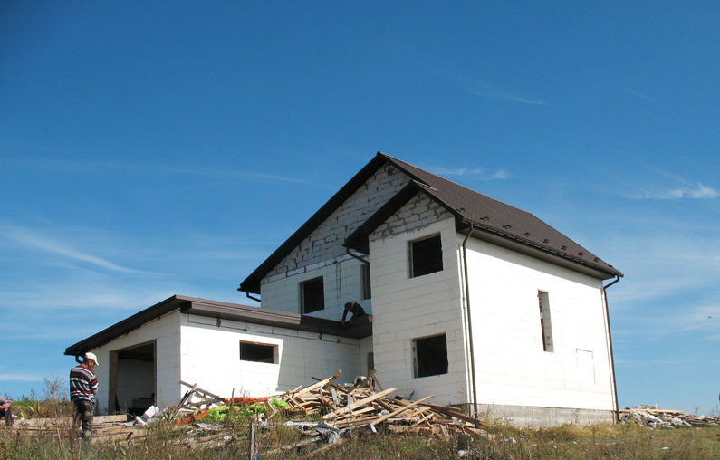

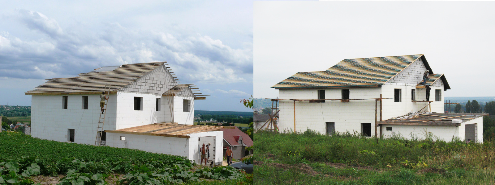

Korni Опубліковано: 8 жовтня 2012 Поділитись Опубліковано: 8 жовтня 2012 Новый подрядчик исправил недочеты Извините, но по выложенным фото этого не видно. Фотографии недочётов были гораздо информативней, чем фото "исправлений". Посилання на коментар Поділитися на інших сайтах More sharing options...
glirus Опубліковано: 8 жовтня 2012 Автор Поділитись Опубліковано: 8 жовтня 2012 Извините, но по выложенным фото этого не видно. Фотографии недочётов были гораздо информативней, чем фото "исправлений". Фронтоны видны? По правде говоря, не ставил за цель показать фото всех исправлений. Просто показал как дом выглядит сейчас. Но фото есть и если бы Иван соизволил объявится - легко бы предосталил фото "до" и "опосля" в соответственной теме Посилання на коментар Поділитися на інших сайтах More sharing options...
Korni Опубліковано: 8 жовтня 2012 Поділитись Опубліковано: 8 жовтня 2012 не ставил за цель показать фото всех исправлений. Просто показал как дом выглядит сейчас. Точно так же, как и в сообщении от 22.08.2012. Только с крышей. Просто, если был разговор о недочётах, то было бы логичным показать (рассказать) и об исправлениях. Или у Вас опять только фото в "удачном ракурсе"? Но уже от нового подрядчика. 1 Посилання на коментар Поділитися на інших сайтах More sharing options...
glirus Опубліковано: 8 жовтня 2012 Автор Поділитись Опубліковано: 8 жовтня 2012 Точно так же, как и в сообщении от 22.08.2012. Только с крышей Только вы почему-то "забили" что между этими фото эще было фото с упавшим фронтоном Добавлено через 4 минуты Просто, если был разговор о недочётах, то было бы логичным показать (рассказать) и об исправлениях. Или у Вас опять только фото в "удачном ракурсе"? Но уже от нового подрядчика. __________________ Учитывая серьезный интирес столь многоуважаемого форумчанина, не позднее чем сегодня вечером, обязуюсь сделать обширный отчет исправлений с фотоподтверждениями. Причина по которой делать этого не хотелось - не было желания ворошить прошлое..кажется вы сами как то так советовали 1 Посилання на коментар Поділитися на інших сайтах More sharing options...
Korni Опубліковано: 8 жовтня 2012 Поділитись Опубліковано: 8 жовтня 2012 эще было фото с упавшим фронтоном Я-то помню.... Но пишите Вы не для себя и узкого круга читающих. И попробуйте посмотреть на сообщения № 25 и следующее за ним №26 сторонним взглядом.... Размещённые фото и там и там абсолютно идентичны. Или Вы просто не хотите в своей ветке рассказывать об ошибках? .... Ага, дописали 1 Посилання на коментар Поділитися на інших сайтах More sharing options...

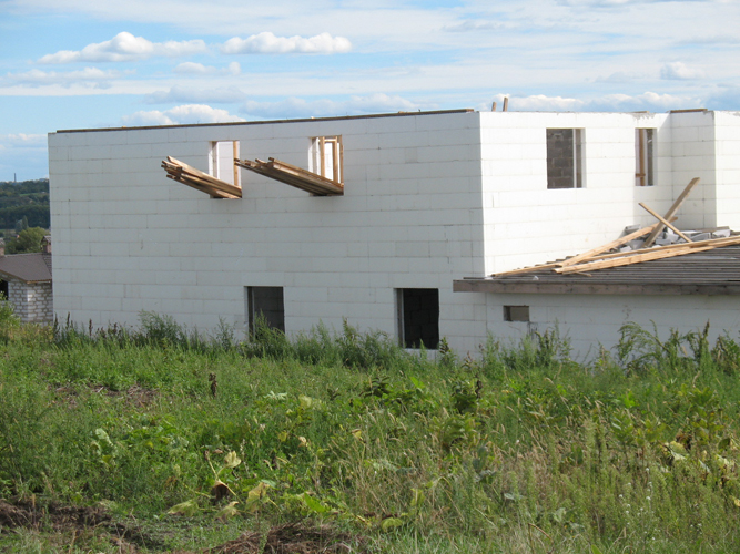

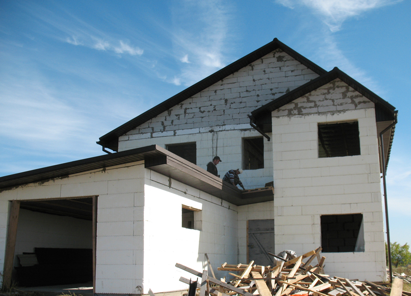

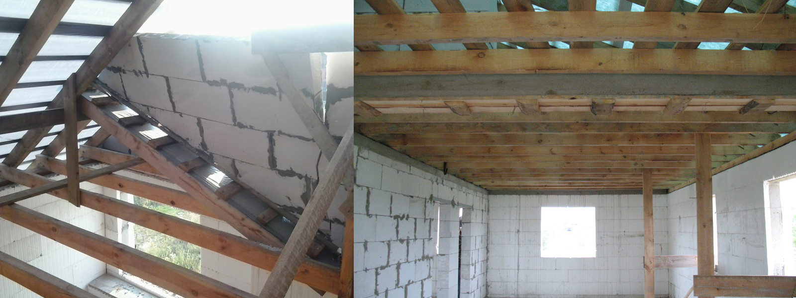

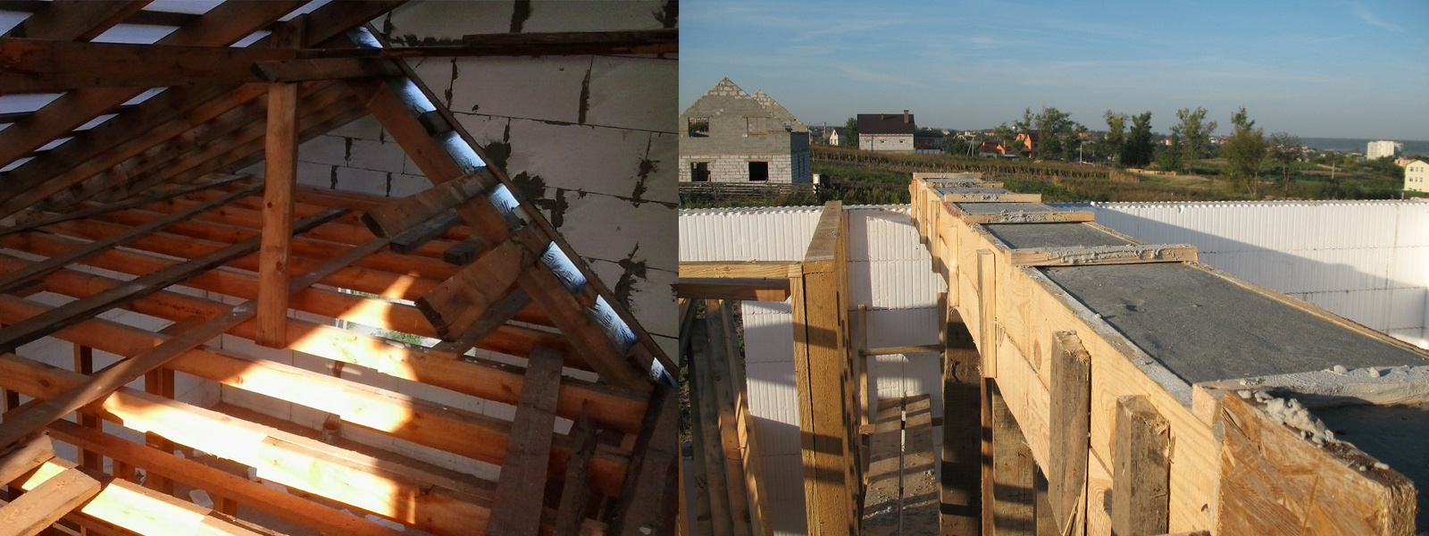

glirus Опубліковано: 8 жовтня 2012 Автор Поділитись Опубліковано: 8 жовтня 2012 так низя. косяки показали, теперь давайте подробно о исправлениях, мы ж должны быть спокойны за Вас и уверенными что очередной фронтон ни на кого не упадёт. Прям тронут... как все переживают за меня. Ок как обещал... пришлось разобрать крышу фронтоны и несущую стену второго етажа вместе с перегородками. На фото стена с перегородками пока не розобрана 3 Посилання на коментар Поділитися на інших сайтах More sharing options...

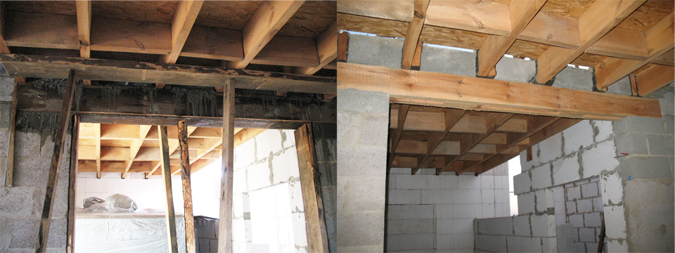

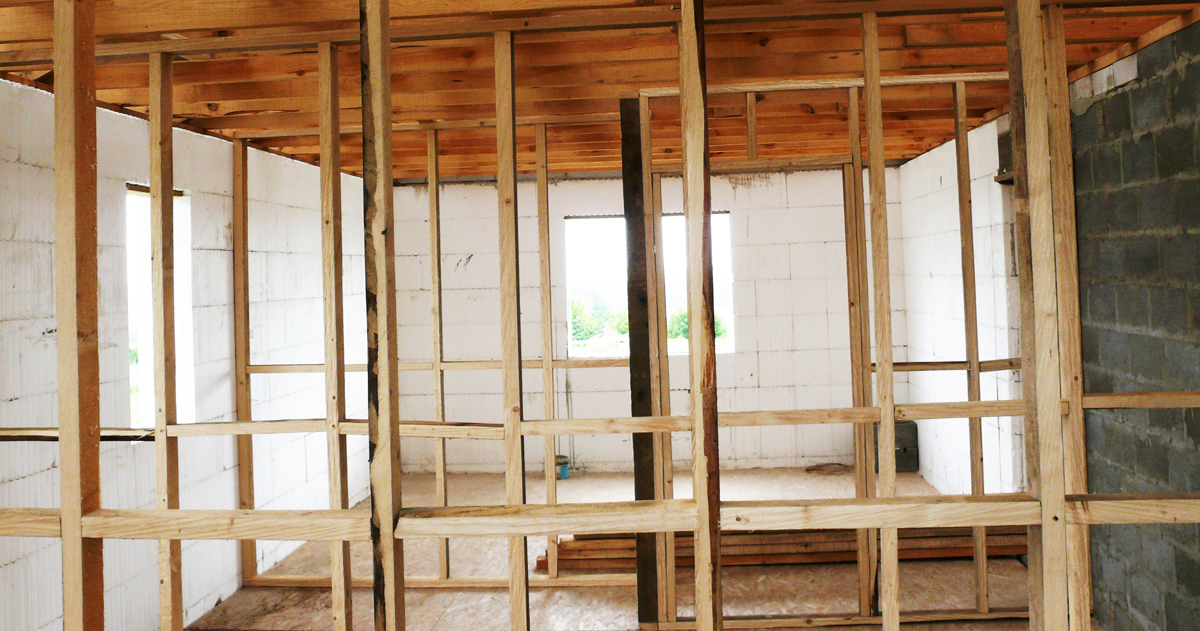

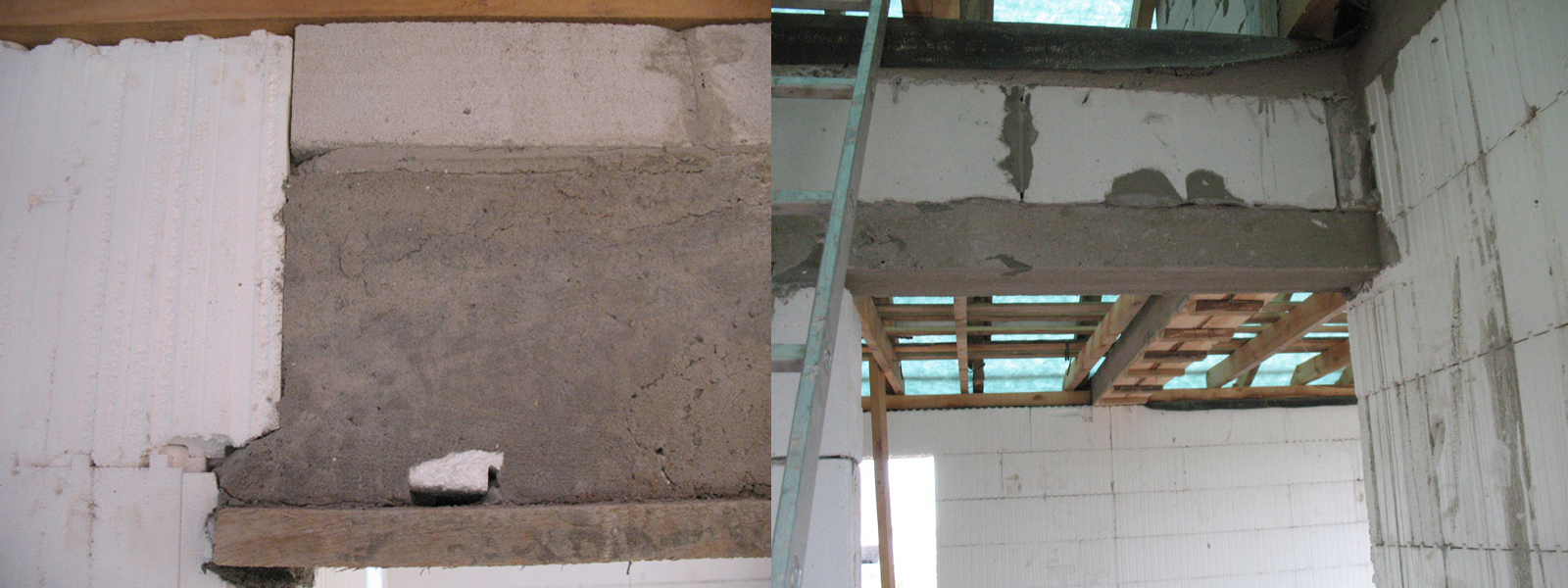

glirus Опубліковано: 8 жовтня 2012 Автор Поділитись Опубліковано: 8 жовтня 2012 Пришлось поменять перемычки первого этажа на бетонные так как на этих перемычках несущая стена второго... 2 Посилання на коментар Поділитися на інших сайтах More sharing options...

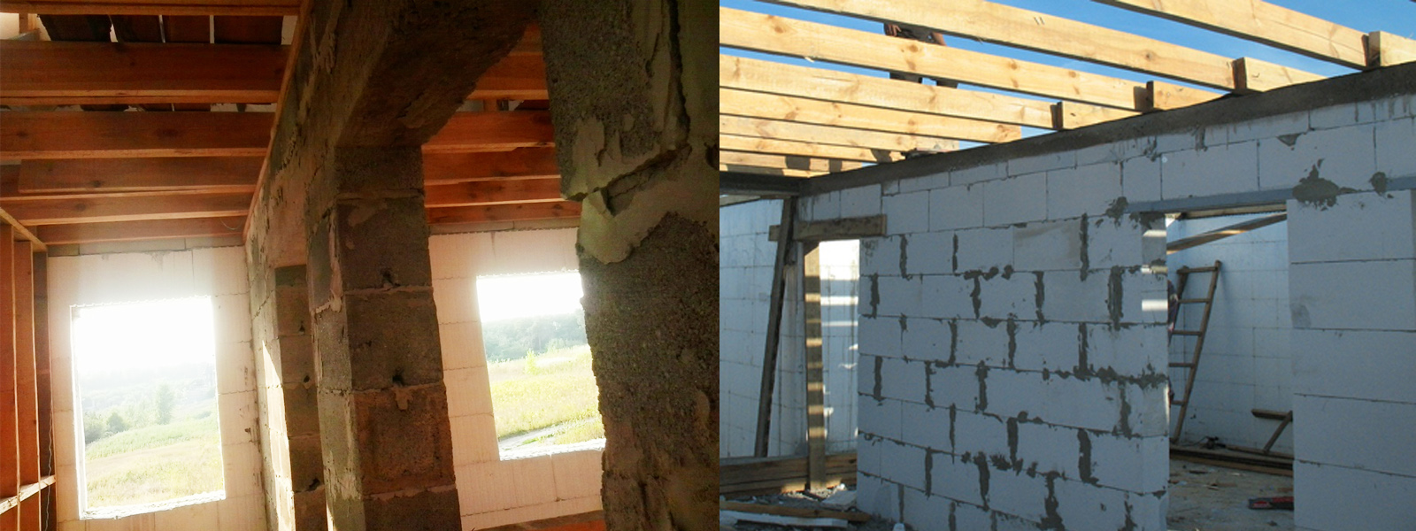

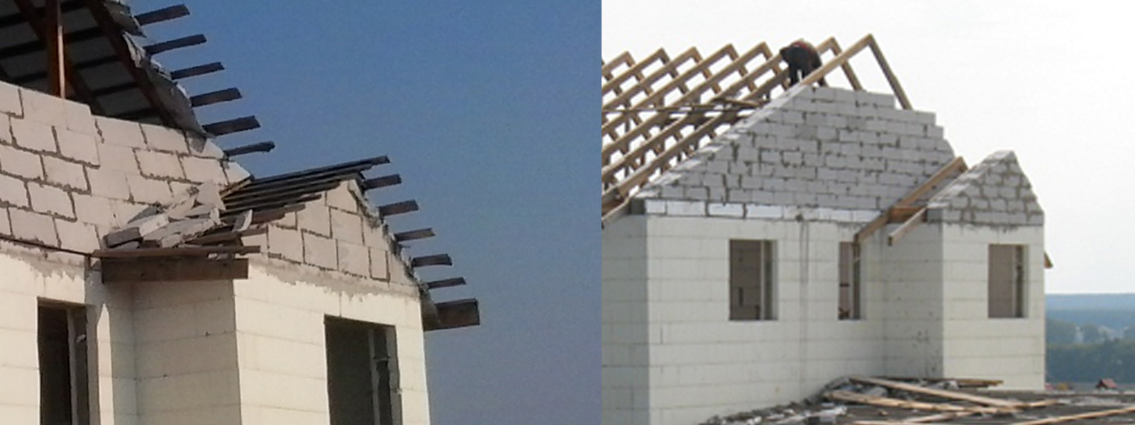

glirus Опубліковано: 8 жовтня 2012 Автор Поділитись Опубліковано: 8 жовтня 2012 Пришлось поменять перемычки лестничной опоры так как во первых деревянные во вторых очень маленький заступ на блок 3 Посилання на коментар Поділитися на інших сайтах More sharing options...
glirus Опубліковано: 8 жовтня 2012 Автор Поділитись Опубліковано: 8 жовтня 2012 Как уже писал - перестроили стену второго этажа, плюс сделали армопояс стены. Посилання на коментар Поділитися на інших сайтах More sharing options...

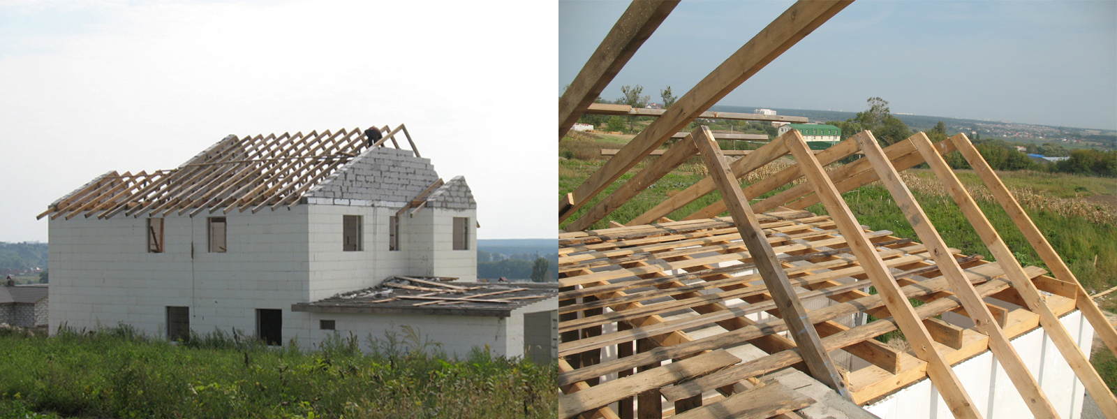

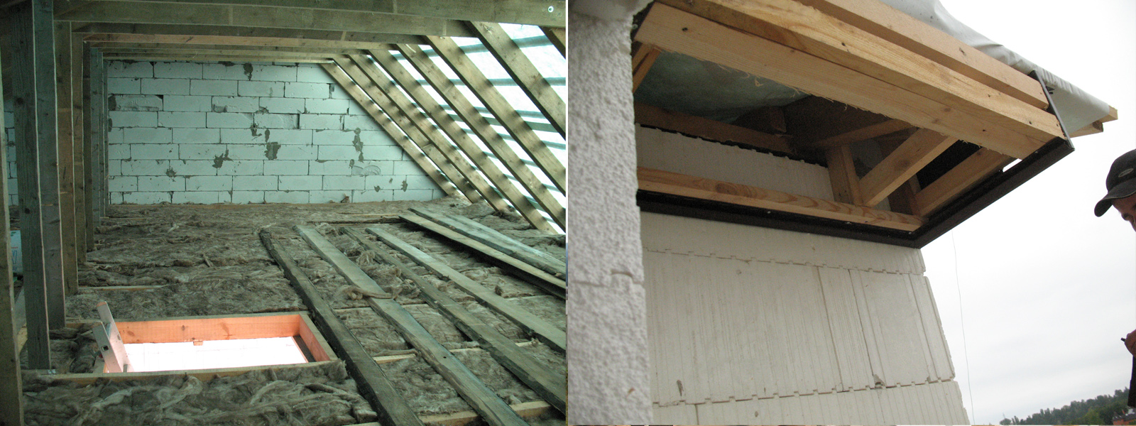

glirus Опубліковано: 8 жовтня 2012 Автор Поділитись Опубліковано: 8 жовтня 2012 Приблизились к крыше. Сделали бетонные перемычки для фронтонов Посилання на коментар Поділитися на інших сайтах More sharing options...
glirus Опубліковано: 8 жовтня 2012 Автор Поділитись Опубліковано: 8 жовтня 2012 Для фронтонов использовали 200й блок вместо 100го Посилання на коментар Поділитися на інших сайтах More sharing options...
glirus Опубліковано: 8 жовтня 2012 Автор Поділитись Опубліковано: 8 жовтня 2012 Вернулись к тому что должен был построить горе-строитель Иван Посилання на коментар Поділитися на інших сайтах More sharing options...
glirus Опубліковано: 8 жовтня 2012 Автор Поділитись Опубліковано: 8 жовтня 2012 И немного деталей новой криши напоследок... пс. Если пропустил что - спрашивайте 1 Посилання на коментар Поділитися на інших сайтах More sharing options...
YaOlejka Опубліковано: 9 жовтня 2012 Поділитись Опубліковано: 9 жовтня 2012 плюс сделали армопояс стены.а раньше у Вас балки просто на стене лежали? Посилання на коментар Поділитися на інших сайтах More sharing options...
_LE_ Опубліковано: 9 жовтня 2012 Поділитись Опубліковано: 9 жовтня 2012 Это кАпец .... Спасибо за подробный отчет. Слава Богу, меня такая участь не постигла .... Но смотреть на то что было "ДО" - реально страшно .... Посилання на коментар Поділитися на інших сайтах More sharing options...

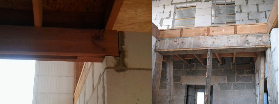

glirus Опубліковано: 9 жовтня 2012 Автор Поділитись Опубліковано: 9 жовтня 2012 а раньше у Вас балки просто на стене лежали? Судите сами... Посилання на коментар Поділитися на інших сайтах More sharing options...
YaOlejka Опубліковано: 9 жовтня 2012 Поділитись Опубліковано: 9 жовтня 2012 Судите сами... Круто. А под мауэрлатами армопояс был, или тоже через такое место? Посилання на коментар Поділитися на інших сайтах More sharing options...
glirus Опубліковано: 9 жовтня 2012 Автор Поділитись Опубліковано: 9 жовтня 2012 Круто. А под мауэрлатами армопояс был, или тоже через такое место? Насколько понимаю, в технологии термодом, армопояс на мауэрлат не нужен. Проблема в том что там и мауэрлата, как такого, не было Посилання на коментар Поділитися на інших сайтах More sharing options...
YaOlejka Опубліковано: 9 жовтня 2012 Поділитись Опубліковано: 9 жовтня 2012 Насколько понимаю, в технологии термодом, армопояс на мауэрлат не нужена зачем тогда под перекрытие? от перекрытия нагрузка вниз идет, от крыши в стороны на разрыв, получается от перекрытия меньше нагрузка чем от крыши, то есть в поясе под мауерлаты больше смысл чем в поясе под перекрытия. Это мое мнение, может я чего-то не учел. Посилання на коментар Поділитися на інших сайтах More sharing options...
