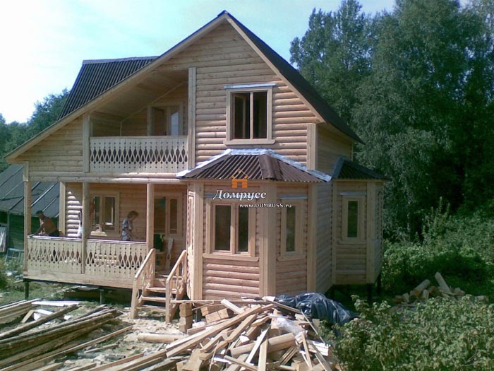

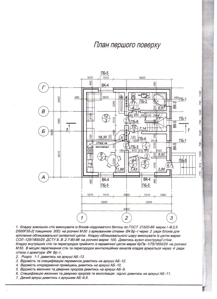

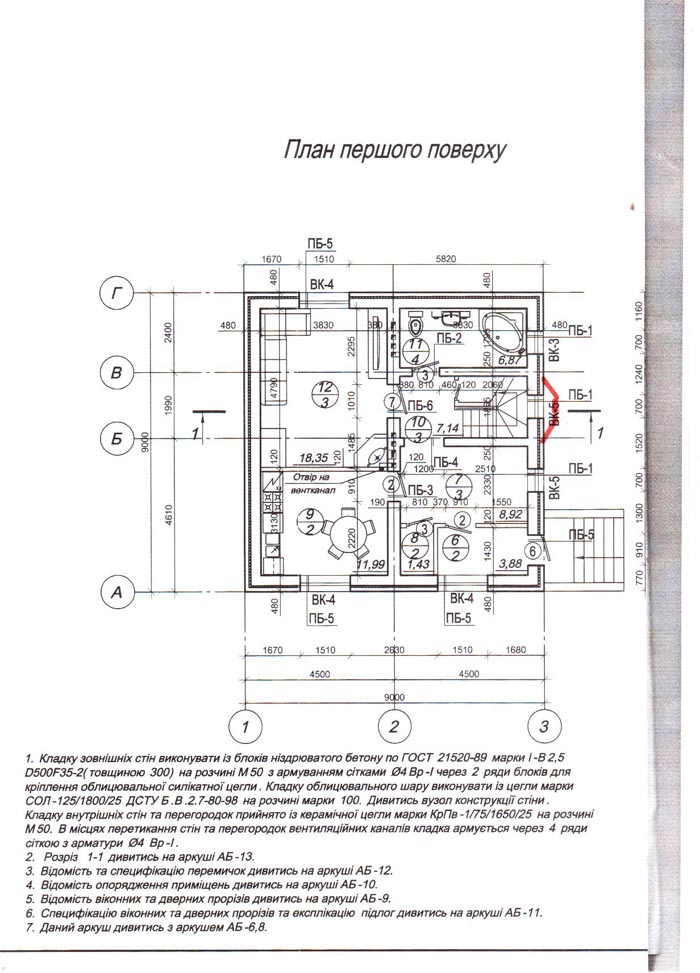

Max77 Опубліковано: 24 квітня 2012 Поділитись Опубліковано: 24 квітня 2012 Здравствуйте! На этапе возведения фундамента возникла идея изменить проект, а именно - добавить эркер, в котором разместить в будущем лестницу на мансандрный этаж. На данное время по проекту имеется такая планировка: Хотелось бы сделать так (дорисовано красным цветом): За счет эркера хочу увеличить площадь прихожей (7/3). Размещение лестныцы типа такое: Эркер планирую только на первом этаже, вверху которого хочу сделать типа балкончик для цветов. Проблема в том, что эркер со стороны ската крыши. Вот примерное фото дома с эркером (с правой стороны дома), которое крутится у меня в голове. Только сдесь эркер накрыт крышей, а я хотел бы устроить там балкончик для цветов. Как считаете, реально ли это организовать на практике, или лучше не заморачиваться и делать все по проекту? Плюсы этой моей хотелки вижу в небольшой экономии площади прихожей, эстетическом виде (немного разнообразит вид дома, который сейчас имеет форму квадрата, ну и возможность организовать живой уголок в виде цветов и разных растений. С другой стороны (минусы) дополнительные затраты при возведении фундамента, кладке стен, дополнительные окна, армопояс, монолитное перекрытие, гидроизоляция, и еще много всяих тонкостей, о которых я не догадываюсь. Одна из самых больших проблем для меня, это как совместить скат крыши с верхом эркера. Посилання на коментар Поділитися на інших сайтах More sharing options...
Дощ Опубліковано: 24 квітня 2012 Поділитись Опубліковано: 24 квітня 2012 Робіть по проекту 1 Посилання на коментар Поділитися на інших сайтах More sharing options...
DecorMaster Опубліковано: 24 квітня 2012 Поділитись Опубліковано: 24 квітня 2012 Маєте зараз в проекті квадратний на плані будинок - найекономніший по будівництву і опаленню варіант з усіх чотирикутних планів (має найкоротший периметр при однаковій площі - менше цегли на зовнішні стіни, а менша кількість зовнішніх стін - менша площа теплообміну з вулицею). Як на мене, якщо хочете урізноманітнити форму фасаду - зробіть балкончик вподобаної форми, не заморочуючись з фундаментом і не збільшуючи площу зовнішньої стіни. Добавлено через 4 минуты Щоправда балконна плита також послужить "містком холоду", якщо буде вмурована крізь стіну... Короче - думайте і вирішуйте. 1 Посилання на коментар Поділитися на інших сайтах More sharing options...
