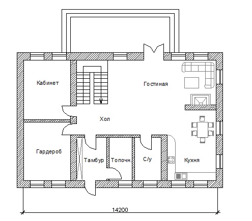

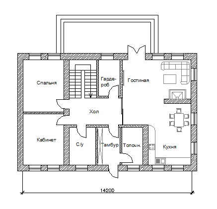

Ой, старик! Не прибедняйтесь! Я знаю сколько Вам лет! :wink: И какая там обида? Мне самой хочется отгородить как-то гостинную от хола. Просто хочется рассмотреть все возможные варианты, а Ёлочка должна выбрать свой - самый лучший. :rolleyes:
Я бы конечно сделала на одну комнату внизу больше - чтобы на второй только дети бегали. Но если гардероб для Ёлчки такой большой важнее, то вместо спальни оставить гардероб, а вместо гардероба - кладовку сделать)))

Что-то я запутался. Это чей вариант планировки? Тов. Alisa3 принадлежит?
Не хотите поменять местами тамбур и с/у? С/у, топочная и кухня будут смежными, рядышком, удобно.
Хи-хи! Умею я всё запутать))) Это я предлагаю все возможные варианты. ionico, вы тоже должны знать мои малюнки. :) Если поменять местами с/у и хол, то не совпадут санузлы второго и первого этажа и на кухню опять будет далеко идти с улицы. Но в любом случае, если оставить как в первом посте у Ёлочки, я бы сделала с/у и топочную так:
Значит, опять-таки, надо показывать всё в комплексе, чтобы никто не догадывался где что есть :)
А это, конечно, +1 от меня

Получается не феншуйно - лестница и тамбур напротив. И не великоват ли дом становиться для дамы с собачкой (если только собачек не штук ...адцать)?
Елочка, как у Вас дела, Вы говорили, что до обеда во вторник, срочно.... На чем остановились. И Вам наш с Алисой эскиз не подходит?
Добавлено через 2 минуты
Ир, с нашими намалёвачками идём к тебе в тему)))
Алиса, я наш эскиз выложила в этой темке, в надежде, что может Елочке подойдет, он ведь от ее хотелок не далеко ушел.
Очень даже по феншую: входим в дом и сразу видим лестницу - вертикальную связь. Визуальное замыкание на месте, которое может быть одним из самых красивых в доме. То же самое касается общественных зданий: вертикальные связи по возможности лучше не удалять от входа и делать самыми заметными и красивыми местами.
А связь с чем? С космосом? Или сразу с Черновецким? :D Если лестница очень красивая, то я не против видеть её сразу при входе)))
Вертикальные связи - связи между этажами посредством лестниц, лифтов, эскалаторов и т. д. (простите занудство :) )
Спасибо, что объяснили, а то я только про внебрачные знаю, а про вертикальные как-то не осведомлена была... :D:D:D
А где же где же Ёлочка?
У нас с Вами значит Фен шуй и Васта разные. А вот дверь в туалет из гостиной не фен шуйно ведь по Вашему Ionico? Что на это скажете?:(

А Елочка видимо застряла у архитека, до сих пор переносят тамбур с с\у.
Это не феншуйно даже по моему феншую :)

Алиса, все ваши варианты долго обсуждала с детьми и архитектором, но после долгих раздумий и дебатов пришли к выводу, что планировка останется прежняя. Лестницу постараюсь сделать красивой, ну по крайней мере не страшненькой.
Но боюсь даже написать:pardon: , что решила еще увеличить площадь по периметру выхода во двор на один метр. Почему все решили, что для одной это много места?:rolleyes:
Нет, у меня одна собака - лабрадор и второй его однопометник у дочки. И еще у меня очень много бывает гостей, поэтому думаю дом не будет большим. А убирать ко мне приходит помощница, очень хорошая женщина, так что думаю, что с уборкой у меня проблем не будет. Больше переживаю за участок, вот там придется покумекать, потому как в нынешнем жилище земли почти нет, поэтому все будет заново. Все, пошла пока отдыхать с дороги, завтра тяжелый день разгребать результаты поездки.

А я знала, что Вы оставите всё как есть - уж больно долго Вы шли к своему дому))) Но рассмотреть все возможные варианты на тему вашего плана думаю всё равно необходимо было. (Кстати, последний вариант с двумя комнатами мне самой оооочень понравился :)). Ваш вариант будет очень просторным, интересно было бы посмотреть "вживую" ;)

А я вот всё смотрю на проект и мне не даёт покоя долгий путь на кухню через гостиную. :( С сумками по коврам ну и т.д. Может пожертвовать 70см рабочей поверхности и сделать дополнительный проход на кухню через топочную? Пришёл, забросил сумки и красота. Или с огорода быстренько забежал со всем необходимым на кухню сразу. А в топочной можно устроить пару навесных полочек для баночек и заглядывать туда по мере необходимости. :)
