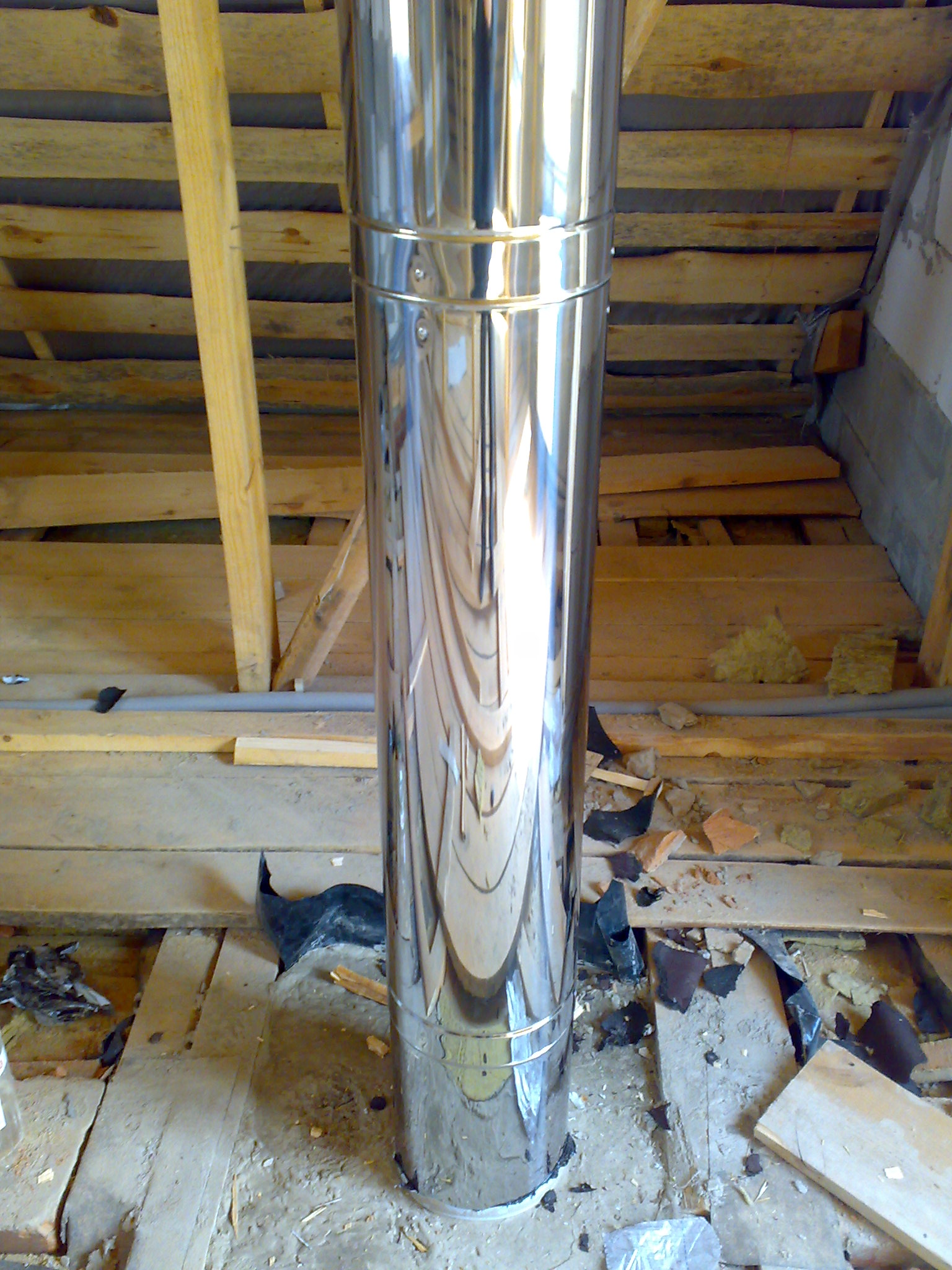

Доброго времени суток,
Имеется в наличии такая старенкая труба 22см диаметром и 2мм толщеной стенки. Метров 5 длинной.
Лежит без дела. Неособо понимаю что это за металл? Может кто знаком?

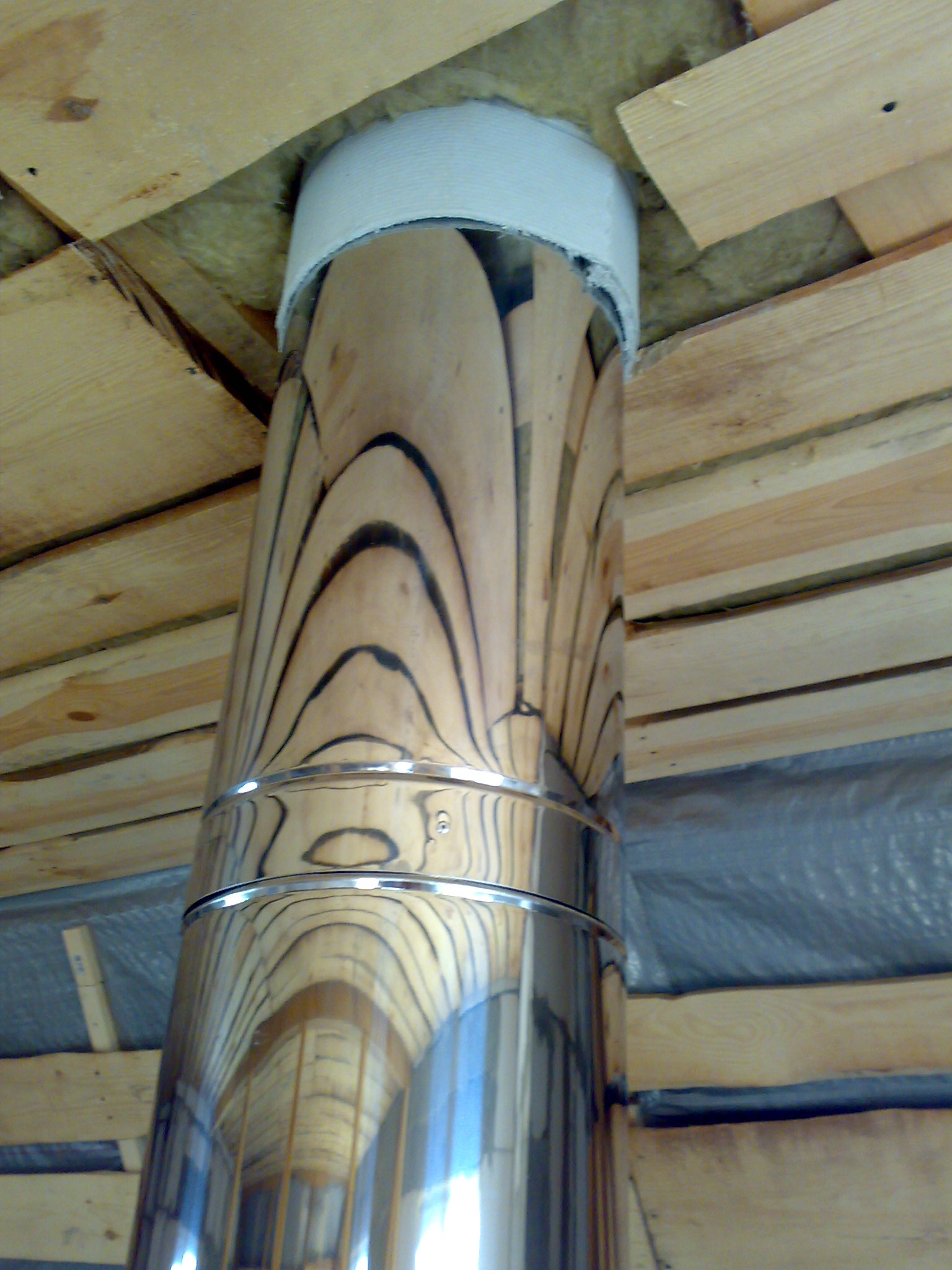

Можно ли её использывать как дымоход для постоянного топления? Над крышей будет около 0,5м. Под крышей дымоход будет изолирыван superisol пластинами. А к камину присоеденю уже фабричной 20см черной трубой.
Спасибо :)
Труба должна быть в трубе,между ними утеплитель.Поднимать выше конька здания.Такие трубы можно заказать у жестянщика.
