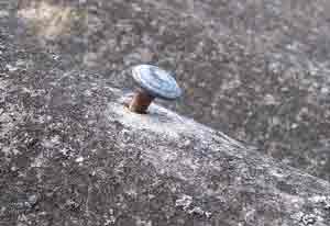

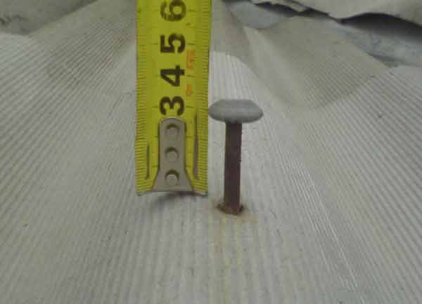

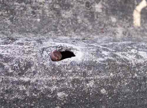

sevlad Опубліковано: 21 вересня 2008 Автор Поділитись Опубліковано: 21 вересня 2008 (змінено) Шифер крепится только гвоздями, причем нельзя загибать гвозди с обратной стороны, поскольку у шифера большие температурные расширения и при колебаниях температуры он вытягивается. Судя по картинке на 75%? :D Вы ведь профи, не кажеться что это массово распостраненая глупость? Я абсолютно уверен, что у вылазяших гвоздей причины совсем другие 1. Слабая стропилка, сделаная "спецами" на глаз - которая "играет" при сильном ветре/существенно снеговой нагрузке нагрузке. 2. Тонкая обрешетка, мало гвоздей и пр. Лист имеет площадь почти 2кв.м, при малых углах и сильном ветре - на него имхо действуют не детские поднимающие нагрузки. Если крепление 1гвоздь на лист в 25мм не очень крепкую доску, то сила трения оказывается слабее, и лист поднимается. Змінено 21 вересня 2008 користувачем sevlad Посилання на коментар Поділитися на інших сайтах More sharing options...
sevlad Опубліковано: 21 вересня 2008 Автор Поділитись Опубліковано: 21 вересня 2008 Шифер крепится только гвоздями, причем нельзя загибать гвозди с обратной стороны, поскольку у шифера большие температурные расширения и при колебаниях температуры он вытягивается. Вы ведь профи, не кажеться что это массово распостраненая глупость? Ссылко: (ссылка устарела) Цитата: "При изменении температуры от +30 до —30°С длина трехметрового асбестоцементного листа может измениться на 1,6 мм." Арифметика не трудная, длинна волна 160мм прим (по волне, ну пусть 190). Значит температурное расширение 1,6/16 = 0,1мм. Это конечно много :D зы. ДБН В.2.6-14-97 "ПОКРЫТИЯ ЗДАНИЙ И СООРУЖЕНИЙ" (как и все предыдущие редакции) для СВ 40/150 (ГОСТ 20430-84*) нормирует как раз использование саморезов с шайбами, а не гвоздей. Посилання на коментар Поділитися на інших сайтах More sharing options...
snitsar Опубліковано: 21 вересня 2008 Поділитись Опубліковано: 21 вересня 2008 Судя по картинке на 75%? :D Вы ведь профи, не кажеться что это массово распостраненая глупость? Я абсолютно уверен, что у вылазяших гвоздей причины совсем другие 1. Слабая стропилка, сделаная "спецами" на глаз - которая "играет" при сильном ветре/существенно снеговой нагрузке нагрузке. 2. Тонкая обрешетка, мало гвоздей и пр. Лист имеет площадь почти 2кв.м, при малых углах и сильном ветре - на него имхо действуют не детские поднимающие нагрузки. Если крепление 1гвоздь на лист в 25мм не очень крепкую доску, то сила трения оказывается слабее, и лист поднимается. Может и глупость. Но факт то, что на любой шиферной крыше гвозди со временем подымаются, и подымаются гораздо больше чем 1,6мм. На первой картинке, это был эктримальный случай, но 3-5 мм это половина гвоздей на крыше которые через пару лет "поднялись". Еще аргумент в пользу гвоздей, то что они не загибаются с обратной стороны, и это считается ошибкой. Посилання на коментар Поділитися на інших сайтах More sharing options...
Антип Опубліковано: 21 вересня 2008 Поділитись Опубліковано: 21 вересня 2008 Пытался выяснить почему нельзя загибать гвозди.Ну нельзя и все. Говорят, что в сильный ветер так быстрей шифер улетит. Посилання на коментар Поділитися на інших сайтах More sharing options...
sevlad Опубліковано: 22 вересня 2008 Автор Поділитись Опубліковано: 22 вересня 2008 Пытался выяснить почему нельзя загибать гвозди.Ну нельзя и все. Говорят, что в сильный ветер так быстрей шифер улетит. Выясняли у "профи" которые "мы так усе життя робимо"? "быстрей шифер улетит" - это как? Т.е сломается? Или загнутый гвоздь легче вылазит из обрешетки? А профи читали нормы на толщину обрещетки и кол-во гвоздей в зависимости от ветровых нагрузой на данной местности? А в какие волны бить нужно? Хотя в общем они думают в более правильном направлении. При массово применяемых углах (сосбенно для хозблоков, гаражей,...) в 15-20гр и обрешетке 25мм необрезной шалевки (она почти всегда - сухостой) основная сила вытягивающая гвозди - это ветер. Посилання на коментар Поділитися на інших сайтах More sharing options...
