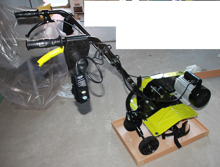

DenisLitvinenko Опубліковано: 26 квітня 2012 Поділитись Опубліковано: 26 квітня 2012 сейчас есть электро культиваторы 2квт с ременной передачей от мотора, с шириной обработки 45 см. конечно целину он не перепашет, но для участка, который стабильно обрабатывается, он подходит Посилання на коментар Поділитися на інших сайтах More sharing options...
сергійВ Опубліковано: 26 квітня 2012 Поділитись Опубліковано: 26 квітня 2012 сейчас есть электро культиваторы 2квт с ременной передачей от мотора, с шириной обработки 45 см. конечно целину он не перепашет, но для участка, который стабильно обрабатывается, он подходит Ви не написали глибуну культивування, бо граблі ширину теж мають 50см і обробляють без мотора правда ручною силою і глибиною 3-4см:) Посилання на коментар Поділитися на інших сайтах More sharing options...
AndyAntonov Опубліковано: 26 квітня 2012 Поділитись Опубліковано: 26 квітня 2012 Да яка проблема? Менше потужність — менше швидкість. А ширину та глибину можна отримати будь-яку, змінюючи передаточне число. Все одно швидше лопати та садових вил. Посилання на коментар Поділитися на інших сайтах More sharing options...
DenisLitvinenko Опубліковано: 26 квітня 2012 Поділитись Опубліковано: 26 квітня 2012 по отзывам покупателей эффективно 13-15 см глубина Посилання на коментар Поділитися на інших сайтах More sharing options...
DenisLitvinenko Опубліковано: 26 квітня 2012 Поділитись Опубліковано: 26 квітня 2012 ну вот так выглядит, еще и узо имеет Посилання на коментар Поділитися на інших сайтах More sharing options...
Jurij_st Опубліковано: 27 квітня 2012 Автор Поділитись Опубліковано: 27 квітня 2012 ну вот так выглядит, еще и узо имеет И как сие чудо обзывается (модель) и цена? Посилання на коментар Поділитися на інших сайтах More sharing options...
AndyAntonov Опубліковано: 27 квітня 2012 Поділитись Опубліковано: 27 квітня 2012 И как сие чудо обзывается (модель) и цена? А вот с этим, пожалуйста, в личку. Ибо будет нарушение п. 8. Не подставляйте хорошего человека. 2 Посилання на коментар Поділитися на інших сайтах More sharing options...
