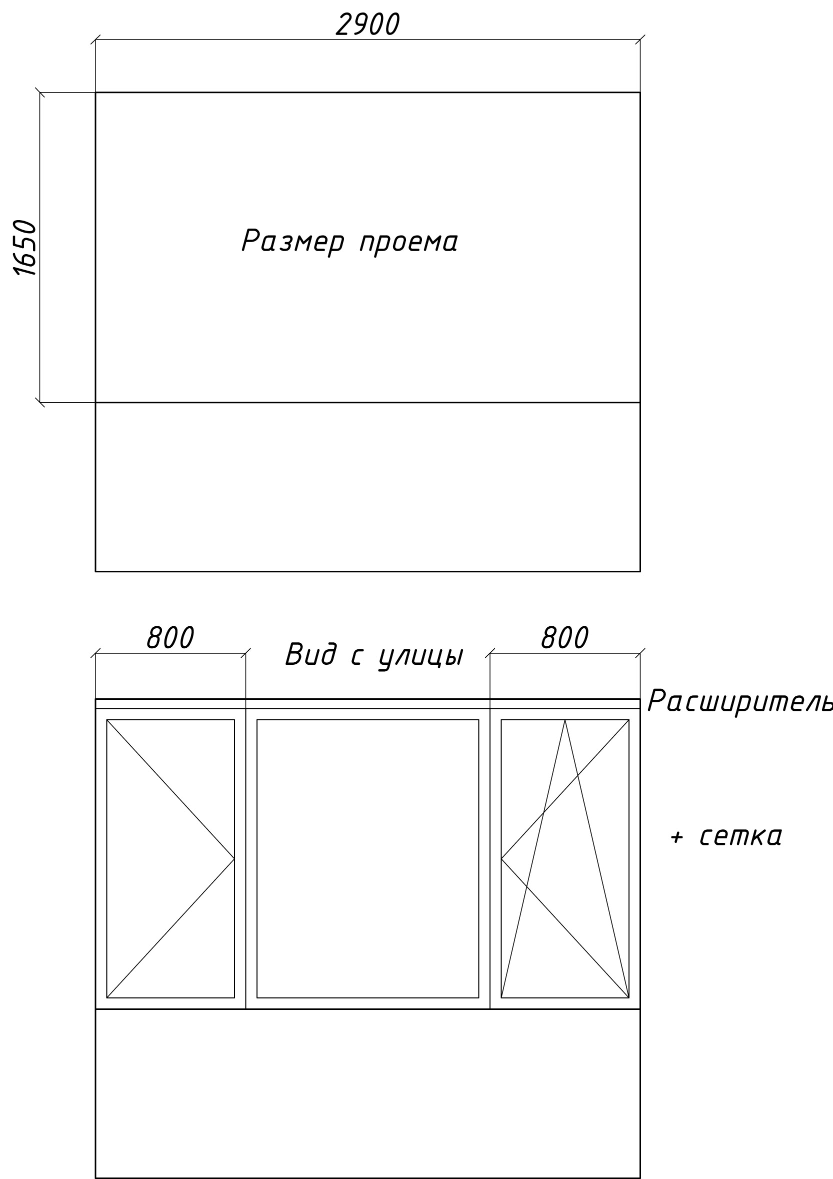

Partizan1981 Опубліковано: 18 квітня 2012 Поділитись Опубліковано: 18 квітня 2012 Добрый день. Вот стою перед выбором нового балкона в спальню. Подрядчик есть, менять его не буду. Возник может и дурной, но все же вопрос: Естественно всем нам нужно где то сушить белье. Мы с супругой решили, что это будет балкон в нашей спальне (а не на кухне, так как часто бывают гости и не очень хочется чтобы они видели как на веревках висят и сохнут носки и труселя :D ) Сейчас задумался - как сделать так, чтобы сами веревки для белья не мешали открытию дверей???? На балконе планируется делать подвесной потолок, в который спрячутся светильники и провода. Во вложении файлик - какой хотим балкон. У кого будут какие либо предложения???? Посилання на коментар Поділитися на інших сайтах More sharing options...
Вячеслав69 Опубліковано: 18 квітня 2012 Поділитись Опубліковано: 18 квітня 2012 Добрый день. Вот стою перед выбором нового балкона в спальню. Подрядчик есть, менять его не буду. Возник может и дурной, но все же вопрос: Естественно всем нам нужно где то сушить белье. Мы с супругой решили, что это будет балкон в нашей спальне (а не на кухне, так как часто бывают гости и не очень хочется чтобы они видели как на веревках висят и сохнут носки и труселя :D ) Сейчас задумался - как сделать так, чтобы сами веревки для белья не мешали открытию дверей???? На балконе планируется делать подвесной потолок, в который спрячутся светильники и провода. Во вложении файлик - какой хотим балкон. У кого будут какие либо предложения???? Я знаком с двумя (приемлемыми) вариантами - либо подвесную потолочную сушку ("родные" шпагаты меняйте сразу, и желательно при монтаже пропускайте шпагат через трубку сушки) либо раскладную сушку ( типа гладильной доски) - выбирать вам. ( супруге конечно в первую очередь). 1 Посилання на коментар Поділитися на інших сайтах More sharing options...
Алік Опубліковано: 18 квітня 2012 Поділитись Опубліковано: 18 квітня 2012 А в чём, собственно, проблема? Делаете створки ниже, и верёвки не будут мешать. Или покупаете потолочную систему для сушки, тогда нужно будет придумать кронштейны для её крепления через подвесной потолок. 1 Посилання на коментар Поділитися на інших сайтах More sharing options...
Вячеслав69 Опубліковано: 18 квітня 2012 Поділитись Опубліковано: 18 квітня 2012 А в чём, собственно, проблема? Делаете створки ниже, и верёвки не будут мешать. Или покупаете потолочную систему для сушки, тогда нужно будет придумать кронштейны для её крепления через подвесной потолок. +. (ни "добавить", ни "убавить") Посилання на коментар Поділитися на інших сайтах More sharing options...
VOROTOK Опубліковано: 18 квітня 2012 Поділитись Опубліковано: 18 квітня 2012 А в чём, собственно, проблема? Делаете створки ниже, и верёвки не будут мешать. Или покупаете потолочную систему для сушки, тогда нужно будет придумать кронштейны для её крепления через подвесной потолок. Да, это оптимальный вариант, даже можно с фрамугой, только вместо веревок, они растягиваются и створки их цепляют, лучше толстая леска. Посилання на коментар Поділитися на інших сайтах More sharing options...
AlykomMaster Опубліковано: 18 квітня 2012 Поділитись Опубліковано: 18 квітня 2012 Да, это оптимальный вариант, даже можно с фрамугой, только вместо веревок, они растягиваются и створки их цепляют, лучше толстая леска. Моя теща использует тросы с изоляцией. Меня выдерживает. В в подвесной потолок вставки вставить куда прикрутятся крепления для тросов. Сверху сделайте фрамугу 400мм. Посилання на коментар Поділитися на інших сайтах More sharing options...
АнтиМоскитка Опубліковано: 23 квітня 2012 Поділитись Опубліковано: 23 квітня 2012 Моя теща использует тросы с изоляцией. Меня выдерживает. В в подвесной потолок вставки вставить куда прикрутятся крепления для тросов. Сверху сделайте фрамугу 400мм. Видимо классные у Вас отношения с тещей, если иногда на бельевой веревке висите Ну а если серьезно, то тут проблем то аж на 2 копейки. Посилання на коментар Поділитися на інших сайтах More sharing options...
