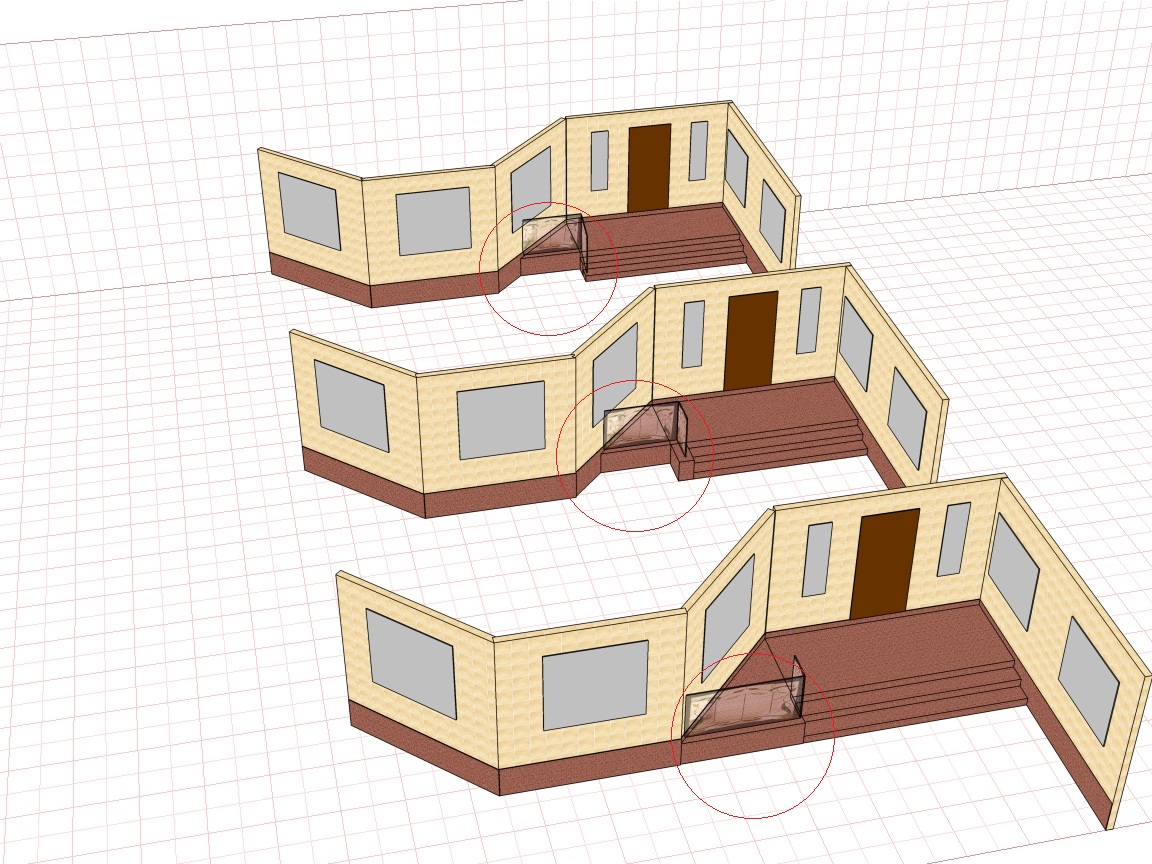

Помогите определиться с видом входных ступеней, какой вариант более предпочительный?
По расходу материалов они примерно одинаковы, по трудоемкости по камню самый простой №3, по металлу - №2, по практичности №1 и №2 уступают, так как ниша между ступеньками и углом здания будет накопителем мусора в ветреную погоду, особенно в листопад. Может быть еще 4-ый вариант, когда ступени до угла здания.
