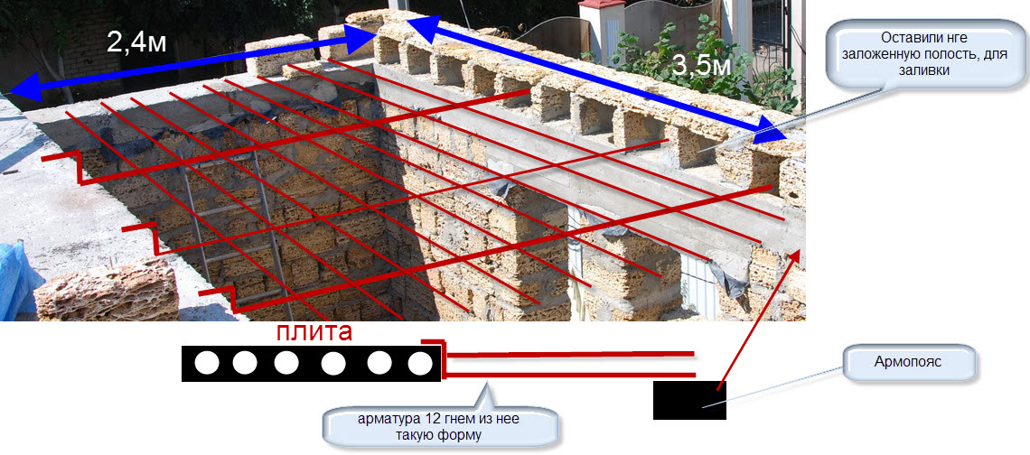

V.K.L Опубліковано: 23 листопада 2013 Поділитись Опубліковано: 23 листопада 2013 Ребята помогите советом, заливать сразу не было времени, поэтому выгнали стены, а сейчас хотим залить. Смотрим на рисунок: По стороне камня, на глубину 20 см оставили полость под заливку, чтоб двумя сторонами монолит опирался на армопояс. Гнем арматуру как на рисунке, чтоб одним захватом согнутым она упиралась на плиту а другой конец ее входил в стену и лежал на армопоясе. Таким образом она не упадет в низ, собираем сетку первую из 12 арматуры с шагом 150х150 а верхнюю сетку собираем из 10 арматуры с таим же шагом, и заливаем. С низу будет простенок из пенобетона. По верху будет идти стенка. Вопрос, правильно ли я думаю? Можно ли сварить сетку, чтоб не вязать, прихватками без прогрева. Планируем заливать 1\3\5 Спасибо. Посилання на коментар Поділитися на інших сайтах More sharing options...
