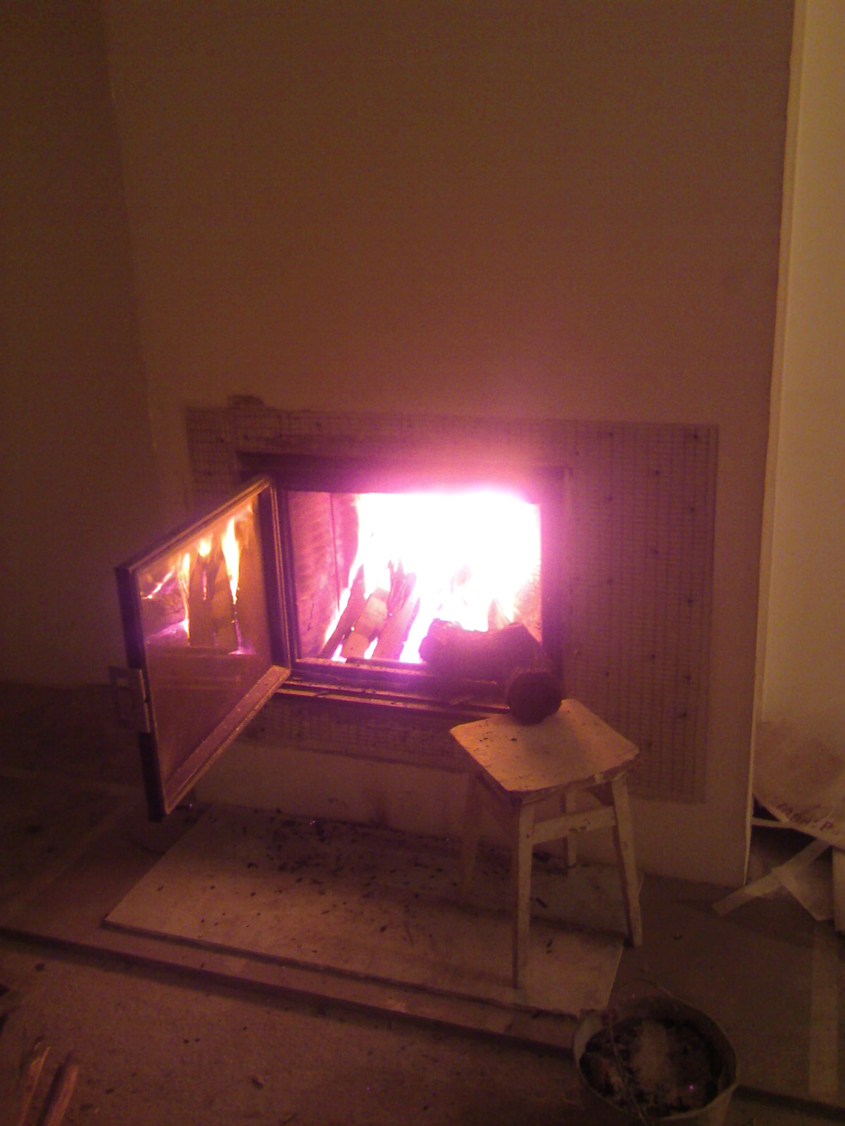

Каминофф Опубліковано: 26 липня 2012 Поділитись Опубліковано: 26 липня 2012 Очень ждем отчета, а заодно и нового адреса где можно посмотреть топки в живую (надеюсь переезд не затянется?)! О отчете. Топка после строителей был черная, что даже рассмотреть все ли ок с керамоттом казалось нереальным....чем топили остается только догадываться. После 1,5-2 часа очистилась, только немного возле рамки со стеклом остался небольшой след, думаю он бы тоже очистился, но рабочие монтирующие лестницу уже не могли выдержать этой жары...учитывая что выходной и что объект давно сдан, пришлось капитулироваться. Но рад был, что с керамоттом все ок - свойств не потерял, трещин нет, топка греет :D ...это так слабый юмор. Что касается нового адреса, то сам этого хочу, вот только немного сложно с арендой...то сильно круто, то наоборот, то ступени высокие, а топки тяжелые, то парковка ужасная, но оптимизм есть, надеюсь в близжайшее время (хоть бы в августе переехать и освоится), а там и новоселье Посилання на коментар Поділитися на інших сайтах More sharing options...

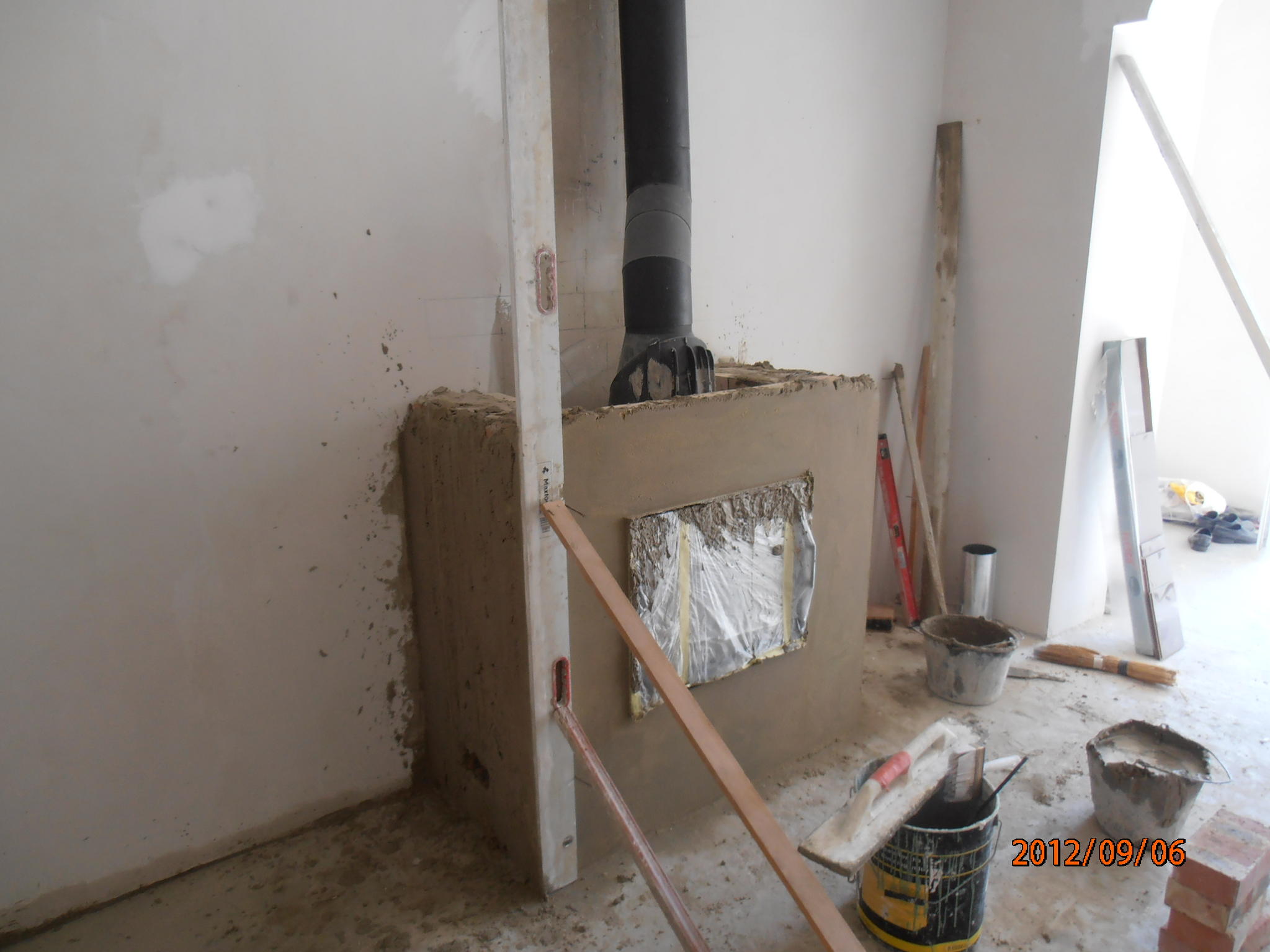

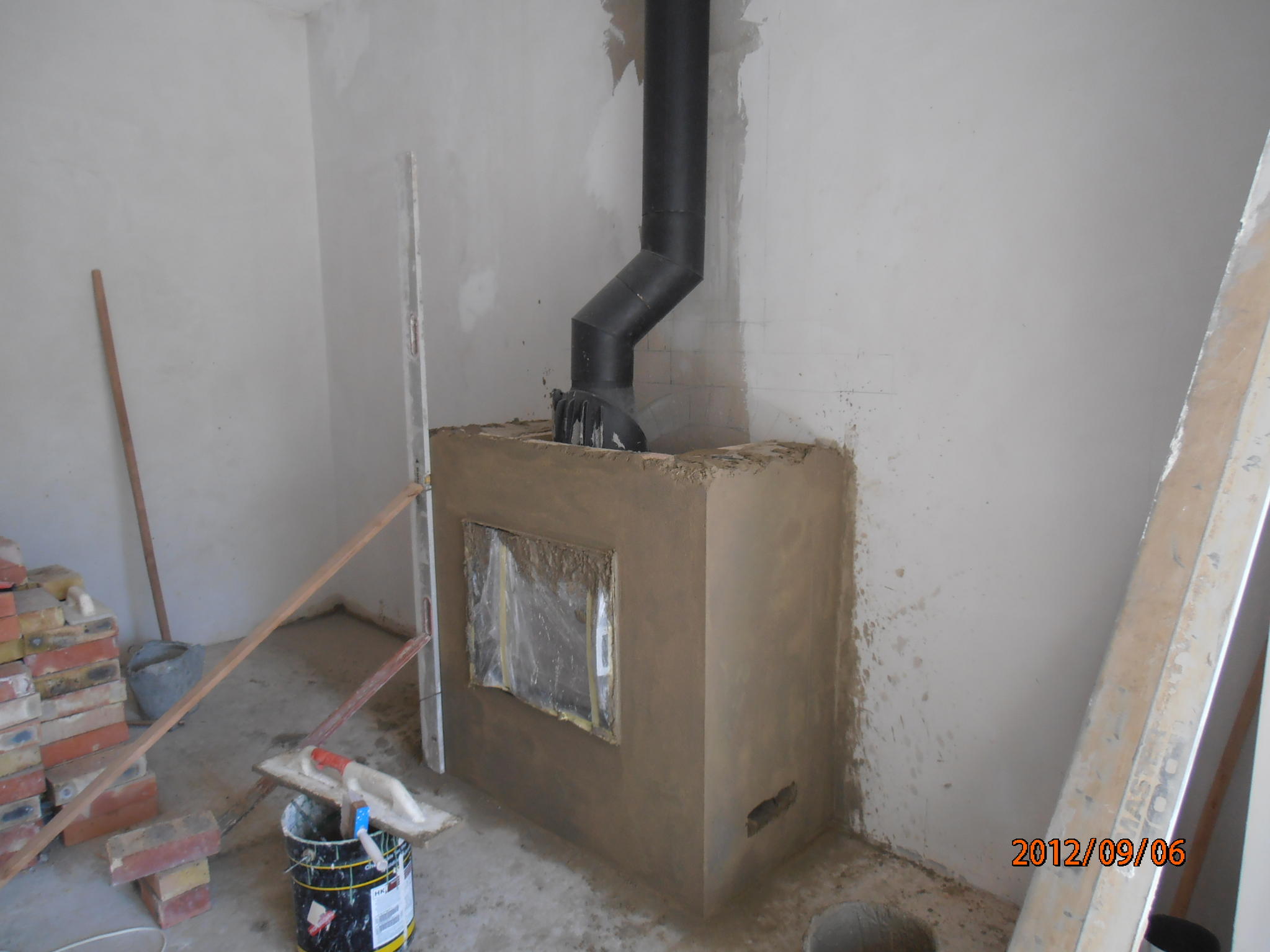

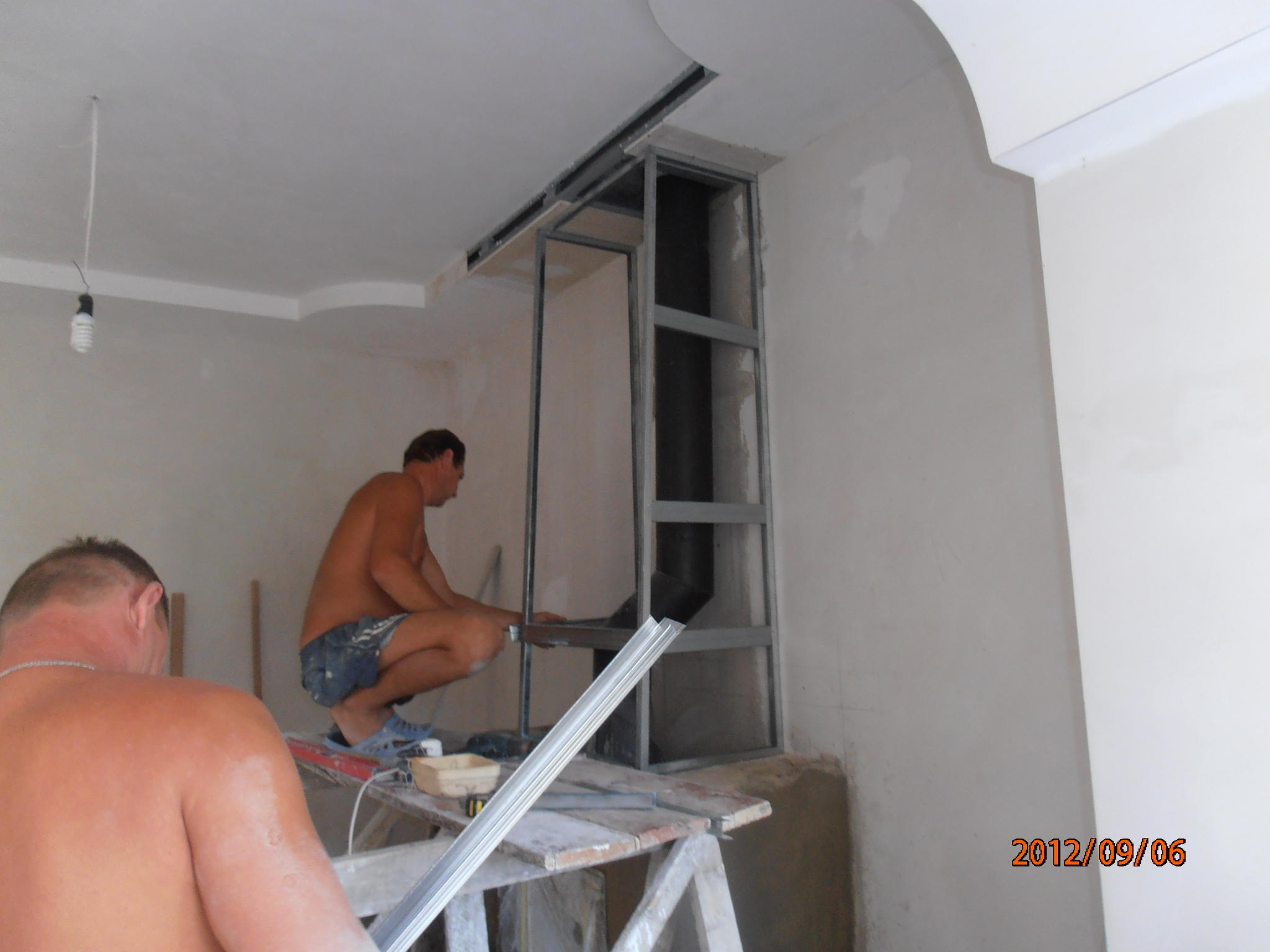

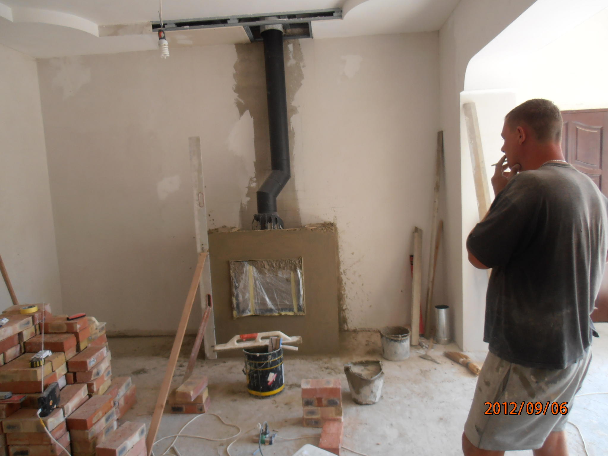

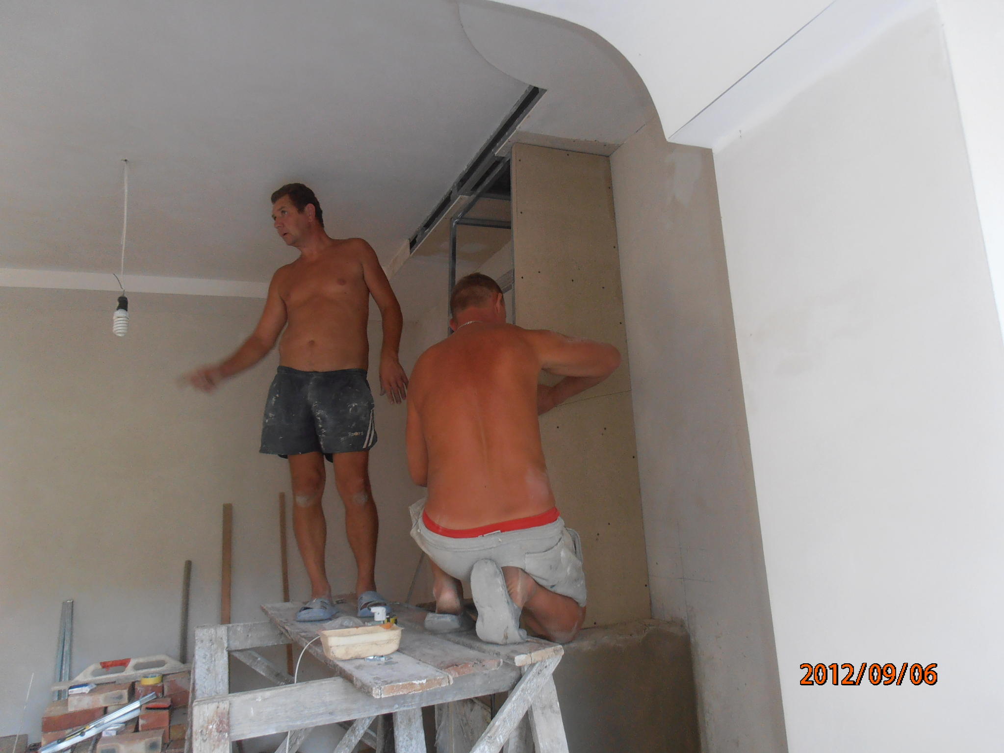

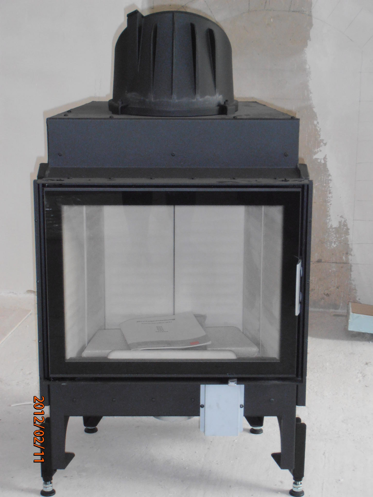

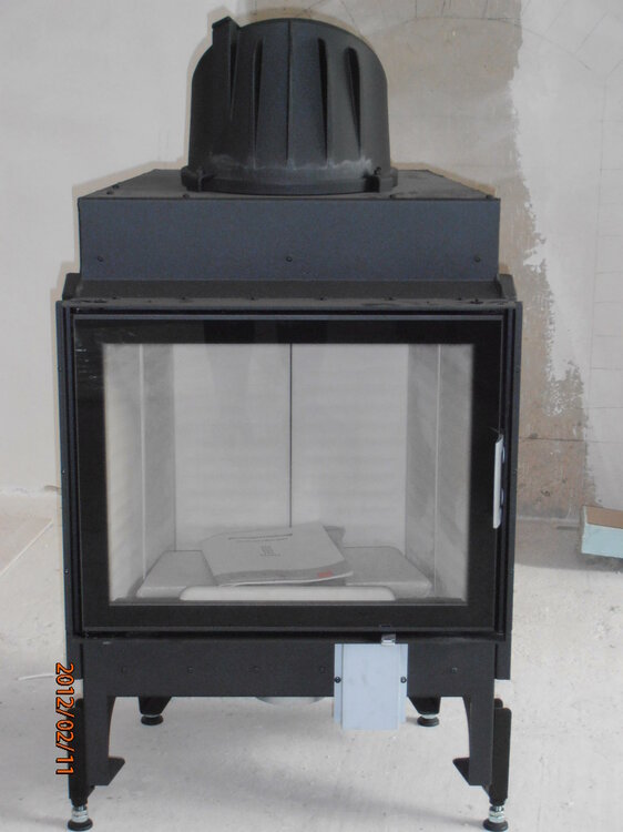

Чайка Опубліковано: 6 вересня 2012 Поділитись Опубліковано: 6 вересня 2012 Спасибо за фото, а то почему-то почти никто из форумчан после установки не пишет ни отзывов, ни одной фотки не выложит Вот только не надо пальцами тыкать и памидрами кидаться - про обещание помню (Ирине "вашей" точно обещала...) Ну вот, наисвежайшие фото с объекта. Ваапчета, я тут по другому поводу тусуюсь, свое хотела выложить после окончания процесса, но раз такие наезды... Была задумка больше фото сделать на каждом этапе, но с моими строителями... это какие-то не строители... это строительные монстры Им покажи с утра кирпич - они к обеду дом возведут Вот и с камином так получилось - только вчера утром поговорили... они сегодня в обед пришли - идем смотреть: уже все обложили, проложили и обмазали Обложили шамотом, проложили трубу для подвода воздуха с улицы (слева от камина), теперь короб из вермикулита. Только прошу всех - не надо даже начинать про вермикулит - он уже куплен и порезан. Ни на что другое денюххх нет сейчас, такшта - будем посмотреть Чуть позже выложу остальные фото, но до облицовки дело не дойдет в этот раз. Строители в субботу уезжают ... на долго И про испытания пока речь не идет - мы до сих пор от жары кондишками спасаемся. Такшта... сами понимаете - не до отопления Посилання на коментар Поділитися на інших сайтах More sharing options...
Чайка Опубліковано: 6 вересня 2012 Поділитись Опубліковано: 6 вересня 2012 Фото забыла... 1 Посилання на коментар Поділитися на інших сайтах More sharing options...
Mentor Опубліковано: 6 вересня 2012 Поділитись Опубліковано: 6 вересня 2012 А где и по чем брали вермикулит? С чем связан выбор черной трубы?? Не вижу ревизии и конденсатосборника.... давно смотрю на Аустрофламм,но не могу понять, что там за приблуда ниже дверки? Какую роль выполняет и как потом прячется за облицовку... Благодарю! Посилання на коментар Поділитися на інших сайтах More sharing options...
Playmaker Опубліковано: 6 вересня 2012 Поділитись Опубліковано: 6 вересня 2012 С черной трубой - неправильное решение, + подключение к н/ж по дыму - помучаетесь с конденсатом, если в медленном режиме топить будете Посилання на коментар Поділитися на інших сайтах More sharing options...
