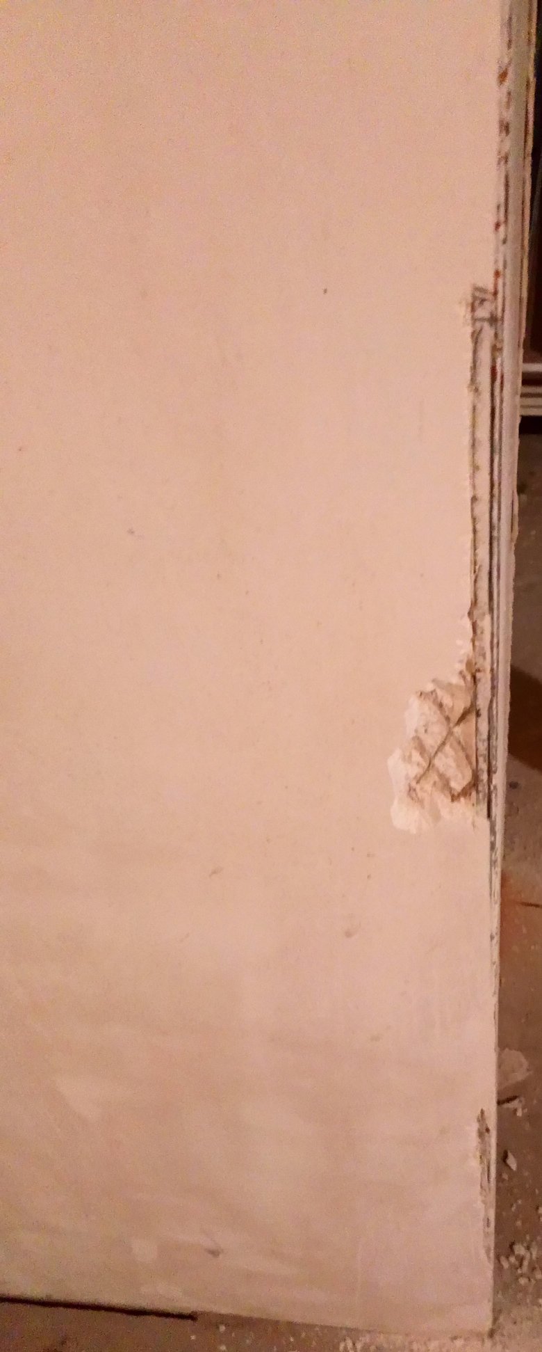

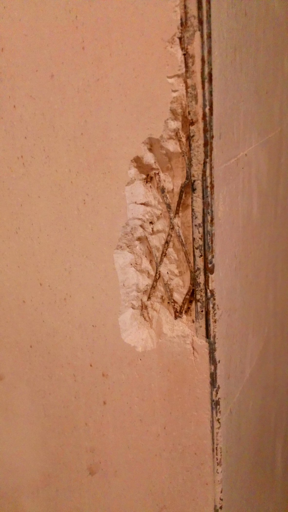

livemotion Опубліковано: 16 жовтня 2017 Поділитись Опубліковано: 16 жовтня 2017 Есть куча внешних углов в квартире (в том числе и откосы), на которые застройщик поставил металлические уголки. Естественно, они поржавели, хочу заменить на пластик. Сегодня попытался посмотреть, на сколько они уходят вовнутрь и вообще, что за сетка. Результат огорчил - всё металл. Подскажите, можно ли (и как) малой кровью исправить ситуацию - заменить псевдоцинк на пластик? (почему-то второе изображение форум переворачивает, на компе всё нор открывается) Посилання на коментар Поділитися на інших сайтах More sharing options...
мастерок Опубліковано: 16 жовтня 2017 Автор Поділитись Опубліковано: 16 жовтня 2017 Фотки аналогичных попандосов я на форуме выкладывал.Увы,выход только один-топор в руки и вырубывать абсолютно все уголки,в том числе и те,которые пока что не поржавели.Устанавливать новые не обязательно пластиковые,намного аккуратнее малярные алюминевые. 2 Посилання на коментар Поділитися на інших сайтах More sharing options...
livemotion Опубліковано: 16 жовтня 2017 Поділитись Опубліковано: 16 жовтня 2017 снова расходы, у меня с откосами 21 угол из этих уголков (( при замене нужны с сеткой или перфорированный подойдёт? Посилання на коментар Поділитися на інших сайтах More sharing options...
Сергей НСТ Опубліковано: 16 жовтня 2017 Поділитись Опубліковано: 16 жовтня 2017 Можно пластик, можно люминий, но можно конечно и малярные (перфорированные) но для непроф штукатура это будет секас еще тот... 1 Посилання на коментар Поділитися на інших сайтах More sharing options...
livemotion Опубліковано: 16 жовтня 2017 Поділитись Опубліковано: 16 жовтня 2017 Можно пластик, можно люминий, но можно конечно и малярные (перфорированные) но для непроф штукатура это будет секас еще тот... вопрос с углами сразу ушёл на аутсорс )) у меня вообще не стоят руки к отделочным работам и там, где нужен какой-то "замесить/смешать". Просто смотрю на метраж уголков по квартире и на разницу в цене между перф. и с сеткой, заодно "подковываюсь" к обсуждению работ с исполнителем ) Посилання на коментар Поділитися на інших сайтах More sharing options...
Сергей НСТ Опубліковано: 16 жовтня 2017 Поділитись Опубліковано: 16 жовтня 2017 Просто смотрю на метраж уголков по квартире и на разницу в цене между перф. и с сеткой Очень напрасно, Вы, сравниваете их стоимость ) Могу предсказать, что за монтаж малярных уголков на такие слоя или никто не возмется, или попросят денег гораздо больше их разницы в цене ;) Посилання на коментар Поділитися на інших сайтах More sharing options...
livemotion Опубліковано: 16 жовтня 2017 Поділитись Опубліковано: 16 жовтня 2017 Очень напрасно, Вы, сравниваете их стоимость ) Могу предсказать, что за монтаж малярных уголков на такие слоя или никто не возмется, или попросят денег гораздо больше их разницы в цене ;) да пусть делают как считают нужным и по своим умениям, от меня будут только вводные, что угол должен быть ровным, 90гр и из антикоррозийного материала )) я другие полезные выводы сделал из Ваших сообщений )) Вы, наверно, давно не были в шкуре заказчика )) Посилання на коментар Поділитися на інших сайтах More sharing options...
Сергей НСТ Опубліковано: 16 жовтня 2017 Поділитись Опубліковано: 16 жовтня 2017 Посилання на коментар Поділитися на інших сайтах More sharing options...
livemotion Опубліковано: 16 жовтня 2017 Поділитись Опубліковано: 16 жовтня 2017 Не правильно меня поняли. Мне всё равно, какими уголками они будут делать - малярными или штукатурными. Могут хорошо сделать малярными - ок, не могут - делайте штукатурными. До сегодняшних сообщений я вообще не знал, что они бывают разными и от чего зависит их цена. Так же я понял, что малярный в штукатурку устанавливать сложнее, и если мастер скажет - да мне пофиг какой уголок, - то это либо настоящий профи, либо нужно навострить уши и ещё что-нить у него выяснить. Я уже писал в какой-то теме - мне сантехнику уже сделали, что нужно всё переделывать. Я стоял, глазами хлопал - то и получил. 1 Посилання на коментар Поділитися на інших сайтах More sharing options...
