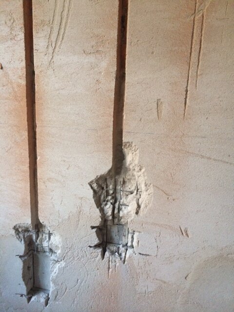

VBF Опубліковано: 25 липня 2014 Поділитись Опубліковано: 25 липня 2014 Начали штробить стены под электрику, штукатурка в доме частично от застройщика (известково-песчаная). Одна из стен была под вопросом, но после штробления стало понятно, что "кина не будет". Планируем сбить и по новой нанести (так как она еще и бухтит в одном месте). Подскажите знающие - если сбить штукатурку, то как лучше это быстрее и проще всего сделать? Второе - до уровня 1 метр идет бетонная стена соседнего подъезда (уровень соседнего подъезда на метр выше моего), а немного выше - обычный кирпич. Застройщик набил сетку в месте бетона, но штукатурка отходит вместе с ней. Как лучше поступить для новой гипсовой штукатурки в той зоне, чтоб нормально пристало к бетонной стене? Толщина слоя штукатурки по кирпичу 6-8мм, по бетону - около 3см. В ванной (она не была штукатурена застройщиком) рабочие не заморачивались и просто заштукатурили по маякам кнауфом мп75. Для себя вижу такой сценарий - сбить все перформатором/стамесками - затем дочистить металлической щеткой - пройтись веником (может пропылесосить) - там где бетон немного загрубить для лучшего контакта (может пройтись бетоноконтактом) - кирпич прогрунтовать ст17 и после этого по маякам заштукатурить гипсом (ротбанд или мп75). Учитывая тот факт, что это сделать необходимо максимально быстро прийдется делать своими силами, поэтому и прошу совета у форумчан (добавил фото нынешнего пирога, штукатурка реально пальцем стирается - один песок). Посилання на коментар Поділитися на інших сайтах More sharing options...

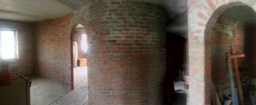

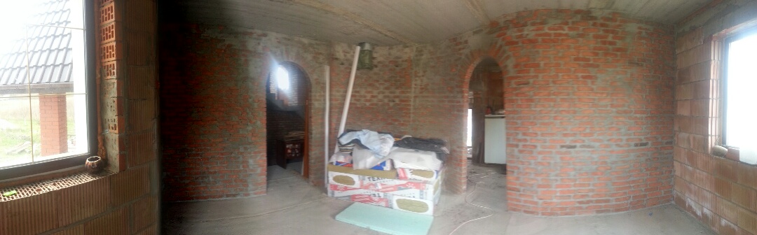

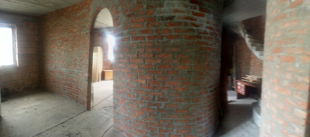

Alexland Опубліковано: 18 вересня 2014 Поділитись Опубліковано: 18 вересня 2014 После телефонного звонка - вот такие радиусные стены для штукатурки... Перестенок к окну уже демонтирован, так что по факту полукруглая стена-ниша для камина, и напротив неъ - угол санузла чуть меньшего диаметра. 1 Посилання на коментар Поділитися на інших сайтах More sharing options...
