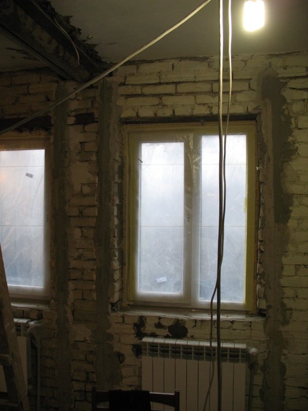

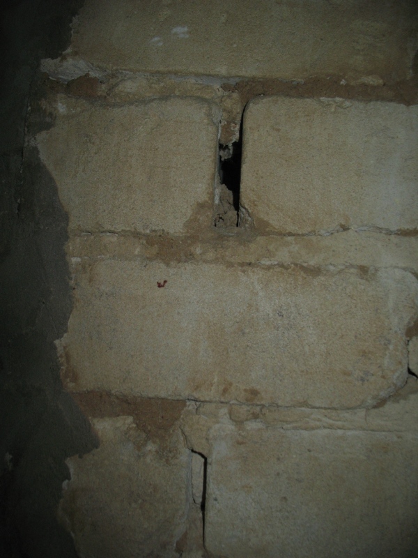

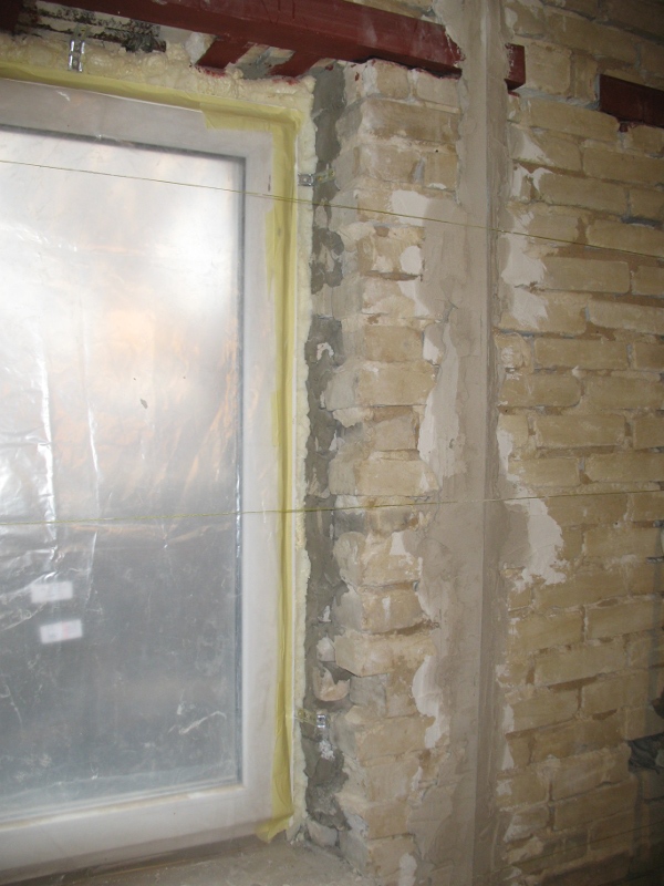

oldnick Опубліковано: 8 грудня 2012 Поділитись Опубліковано: 8 грудня 2012 реконструирую старый жилой дом, постройки 70-х. есть переносы оконных и дверных проемов с усилением верха уголком, как на первом фото внизу. стены - силикатный кирпич. одна из стен была покрашена акриловой краской (примерно год назад). сейчас подошел к этапу штукатурки, работать скорее всего будет наемная бригада, как раз выбираю, кто справится. они приходят и каждый по-своему предлагают сделать. посему хотел бы услышать мнение специалиста, как в этом случае не наделать ошибок и не сделать лишней работы: 1. по швам кое-где выпал раствор почти на глубину кирпича, что надо делать с таким швом? 2. надо ли грунтовать или хватит набрызга? 3. где набить сетку и где не надо? 4. как правильно поступить с усиливающими проемы уголками? 5. сдирать ли со стены акриловую краску (некоторые строители утверждают, что на ней штукатурка держаться не будет)? Посилання на коментар Поділитися на інших сайтах More sharing options...
мастерок Опубліковано: 8 грудня 2012 Автор Поділитись Опубліковано: 8 грудня 2012 Вы не написали самого главного-какой именно штукатуркой планируете работать? Скажу по песчанным: 1 ничего,для штукатурки это даже хорошо 2 грунтовка песчанным штукатуркам противопоказана,только набрызг 3 кашу маслом не испортишь,если есть возможность-бейте везде,если нет-примыкания,углы,вокруг проёмов. 4 обмажте небрежно плиточным клеем и на следующий день спокойно штукатурте 5 сдирать Кстати,маяки выставлены бестолково-правильно раствор наносить кучками,тогда при оштукатуривании стена образует сплошной монолит.Да и нитки горизонтальные посредине стены-лишний геммор,посмотрите в начале этой темы,как легко и с идеальной ровностью выставляются маяки. 1 Посилання на коментар Поділитися на інших сайтах More sharing options...

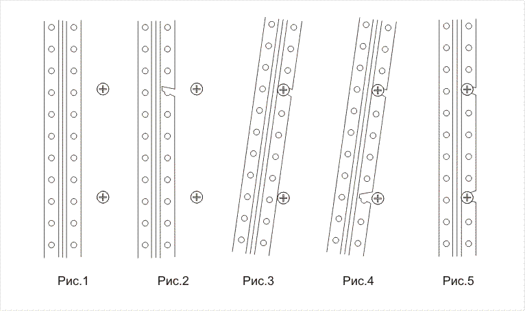

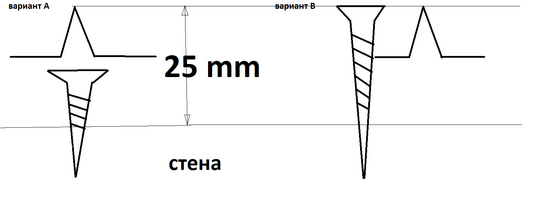

Алекса AZSX0022 Опубліковано: 13 грудня 2012 Поділитись Опубліковано: 13 грудня 2012 Вопрос Мастерку- вы писали что пользуетесь для установки маяков дюбелями 6х60 ; 6х80 и даже гвоздями скажите 6 -это размер пластмассовой части дюбеля или шурупа. Вопрос связан стем что я взял комплект дюбелей 6х60, так там шляпка шурупа маленькая и для меня,тяжеловато попадать правилом на ряд шляпок для их выравнивания, т.е. мне кажется что когда буду ставить маяки то будет проблемно прижимать маяк правилом и попадать на шляпки. И еще подскажите обязательно маяки ставить рядом со шляпками? или можно допустим учесть высоту маяков при выставлении высоты шурупов и потом ставить маяки на шляпки? Посилання на коментар Поділитися на інших сайтах More sharing options...
Вячеслав69 Опубліковано: 13 грудня 2012 Поділитись Опубліковано: 13 грудня 2012 Вопрос Мастерку- вы писали что пользуетесь для установки маяков дюбелями 6х60 ; 6х80 и даже гвоздями скажите 6 -это размер пластмассовой части дюбеля или шурупа. Вопрос связан стем что я взял комплект дюбелей 6х60, так там шляпка шурупа маленькая и для меня,тяжеловато попадать правилом на ряд шляпок для их выравнивания, т.е. мне кажется что когда буду ставить маяки то будет проблемно прижимать маяк правилом и попадать на шляпки. И еще подскажите обязательно маяки ставить рядом со шляпками? или можно допустим учесть высоту маяков при выставлении высоты шурупов и потом ставить маяки на шляпки? "Пережмёте" маяк при установке - дюбеля и предназначены для того, чтобы этого не случилось. Посилання на коментар Поділитися на інших сайтах More sharing options...
Алекса AZSX0022 Опубліковано: 13 грудня 2012 Поділитись Опубліковано: 13 грудня 2012 "Пережмёте" маяк при установке - дюбеля и предназначены для того, чтобы этого не случилось. ничего не понял в каком случае возможно пережать маякНовый точечный рисунок.bmp Посилання на коментар Поділитися на інших сайтах More sharing options...
мастерок Опубліковано: 13 грудня 2012 Автор Поділитись Опубліковано: 13 грудня 2012 ничего не понял в каком случае возможно пережать маяк А я всё думал-как это правилом нельзя попасть на дюбель!Ведь у Вас оба рисунка не правильные!Маяк размешается не возле дюбелей,а между ними,т.е. на одной оси с дюбелями. 6-это диаметр пластмассы. 1 Посилання на коментар Поділитися на інших сайтах More sharing options...
Алекса AZSX0022 Опубліковано: 14 грудня 2012 Поділитись Опубліковано: 14 грудня 2012 А я всё думал-как это правилом нельзя попасть на дюбель!Ведь у Вас оба рисунка не правильные!Маяк размешается не возле дюбелей,а между ними,т.е. на одной оси с дюбелями. Извините, я совсем запутался но на фотографии с первой стр темы видно что маяк расположен рядом с шурупом (ссылка устарела) на моем рисунке это вариант В. А вот вариант А моего рисунка я так понимаю расположение маяка над шляпкой, значить на одной оси с дюбелями, а вы пишите что оба варианта неправильны, поэтому я совсем запутался. может можно с вами пообщаться по телефону? Если да сообщите пожалуйста свой номер. Посилання на коментар Поділитися на інших сайтах More sharing options...
мастерок Опубліковано: 14 грудня 2012 Автор Поділитись Опубліковано: 14 грудня 2012 Извините, я совсем запутался но на фотографии с первой стр темы видно что маяк расположен рядом с шурупом (ссылка устарела) на моем рисунке это вариант В. А вот вариант А моего рисунка я так понимаю расположение маяка над шляпкой, значить на одной оси с дюбелями, а вы пишите что оба варианта неправильны, поэтому я совсем запутался. может можно с вами пообщаться по телефону? Если да сообщите пожалуйста свой номер. Внимательнее присмотритесь к фото-верхний маяк прямо стоит на дюбеле,иначе просто не выйдет,если будет сбоку,то сползёт вниз.А вот нижний-слегка не доходит,т.к. он опирается на свой дюбель внизу. 1 Посилання на коментар Поділитися на інших сайтах More sharing options...
ligio Опубліковано: 14 грудня 2012 Поділитись Опубліковано: 14 грудня 2012 Правило вдавливает маяк в ляпухи до шляпки дюбеля. Конечный результат- края правила упираются в шляпки(выставленные по отвесу), маяк плотно по всей длине прилегает к правилу. Для удобства чтобы маяк в процессе установки не сползал вниз, его нижней частью упирают в нижний дюбель. Доточки сверху и снизу от дюбелей можно по натертым маякам или вдавливая краем правила кусочки маяков до уже установленной центральной части. Единственный вопрос как сделать так чтобы маяк не перекашивало(база маяка равномерно вошла в ляпухи) ведь правило придавливает его по линии. При условии что край тоже будет стоять по уровню и маяки потом извлекают наверное все равно. 1 Посилання на коментар Поділитися на інших сайтах More sharing options...
Prestol Опубліковано: 14 грудня 2012 Поділитись Опубліковано: 14 грудня 2012 (змінено) Конечный результат- края правила упираются в шляпки(выставленные по отвесу), маяк плотно по всей длине прилегает к правилу. Для удобства чтобы маяк в процессе установки не сползал вниз, его нижней частью упирают в нижний дюбель. Доточки сверху и снизу от дюбелей можно по натертым маякам или вдавливая краем правила кусочки маяков до уже установленной центральной части. какой изврат! вот ищут же люди себе проблемы... маяк должен быть цельным по всей своей высоте (например, от пола до потолка). берем в одну руку маяк, в другую ножницы по металлу... Рис. 1 - залезаем на стремянку к верхнему саморезу, приставляем маяк к саморезам Рис. 2 - делаем два прореза ножницами и загибаем назад ими же "заусеницу", чтобы получилось примерно такое "отверстие" Рис. 3 - вешаем маяк на верхний саморез за "крючок" и спускаемся со стремянки к нижнему саморезу Рис. 4 - делаем еще два прореза ножницами, загибаем, получаем еще одно "отверстие" Рис. 5 - отпускаем маяк и он сам становится "на место" в итоге - не надо кусков, не надо бояться, что сползет или съедет. подмазываем под маяк клей или штукатурку. следим (!), чтобы ребро маяка было выше шляпок саморезов. подмазывать рекомендую не сплошняком, а с промежутками (например, на каждый третий-четвертый ряд кирпича в кладке). лучше сразу не прижимать, а подождать, чтобы раствор стал "пластилиновым" (пока можно развешивать/ подмазывать остальные). потом просто придавливаем правилом ребро маяка до плоскости саморезов. хотя, придавливаем - не то слово (как бы ям не наделать). удобно просто легонько пристукнуть правило резиновой киянкой в районе саморезов. ну, короче... кому я рассказываю... P.S. если стена сильно кривая, и между стеной и маяком больше 20 мм, то приклеиваем обломки гипсокартона под "ляпухи". если сильно кривая - несколько слоев гипсокартона. Змінено 14 грудня 2012 користувачем Prestol 12 Посилання на коментар Поділитися на інших сайтах More sharing options...
