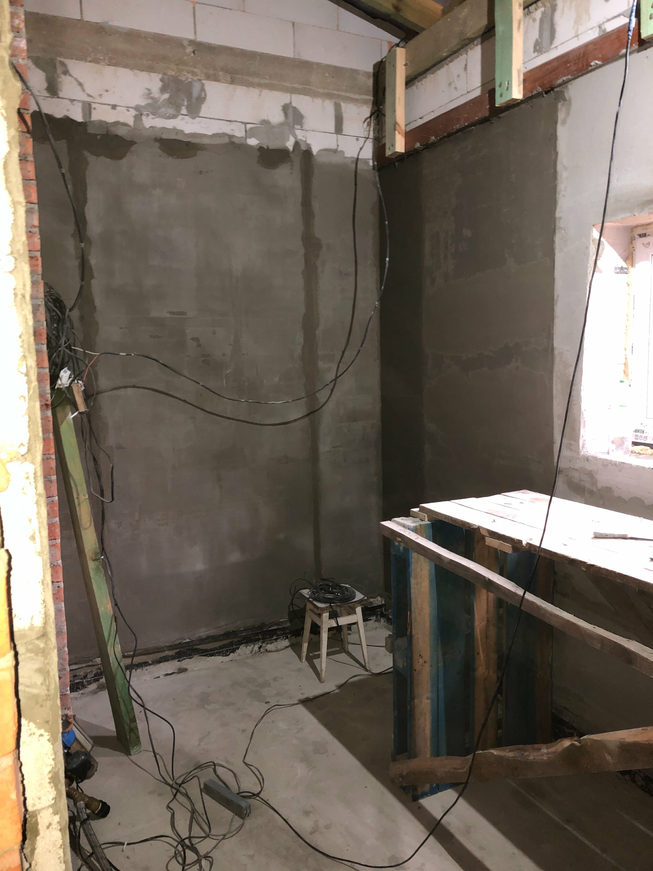

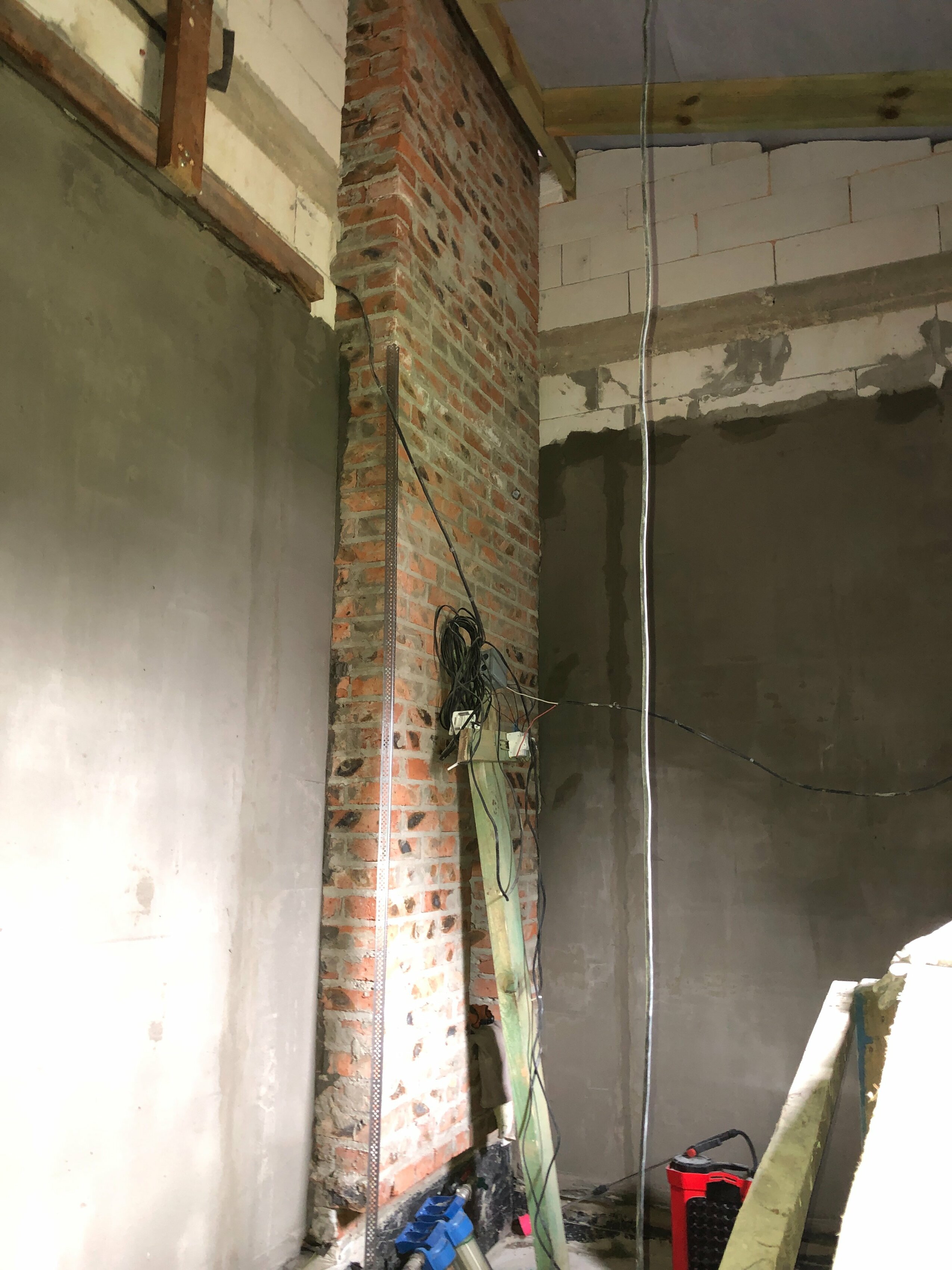

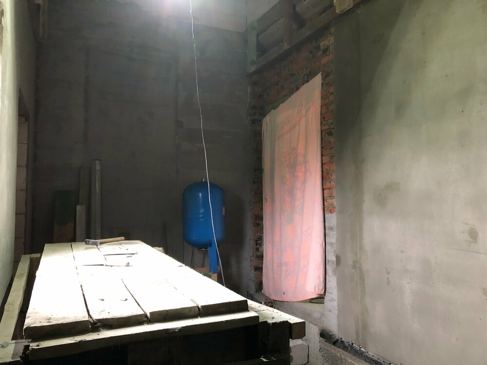

Армування маю на увазі бо там планується штукатурка + плитка. Короше - є стіна D500 300мм. Маю маяки, фасадний клей, штукатурку, грунтовку )))
Напишіть, будь ласка, який пиріг мені зробити у котельній під плитку? Стіни - рівні.

Имхо - гб-плитка

Самий простий.  Ні хера не робите. Просто декілька мішків клея більше піде. Якщо перепад більше 1 см, то можна погратися з маяками.
Але, для себе в топочній мені було б  плювати на якихось пару тріщин в затирці

тут трохи не той варіант оскільки котельня 5 * 2,5 м, там і пралка стоятиме, хочу зробити більш менш норм вигляд, але так як на атку площу ніхто штукатурити не піде і перед розводкою труб потрібно зробити стіни, хочу сам, але не можу визначитись  пирогом.

З рівними стінами навіщо вам взагалі якийсь пиріг? В багатьох темах на цьому форумі на рівні стіни з ГБ укладали плитку одразу. Якщо прагнете ідеалу і пліточних робіт у вигляді легкой прогулянки, то штукатурте по маяках і потім плитка. Як штукатирити клеями я важко собі уявляю і головне навіщо цей ізврат. Як не уявляю навіщо в будь-якой суміші для вирівнюваня стін під плитку потрібна сітка, бо навряд ви настільки перфекціоніст що хвилюєтесь за тріщінки під плиткою.
