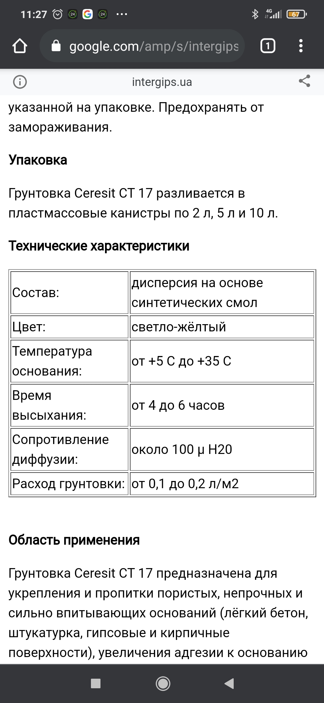

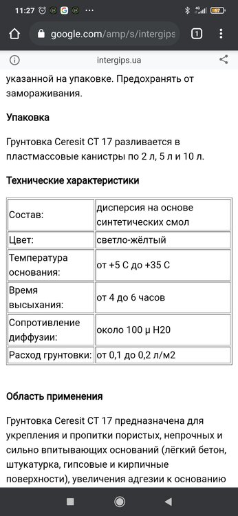

Dendnepr Опубліковано: 26 квітня 2021 Поділитись Опубліковано: 26 квітня 2021 И что там написано? Так и пишут, что грунтование это насыщение водой? Посилання на коментар Поділитися на інших сайтах More sharing options...
Tamburello Опубліковано: 26 квітня 2021 Поділитись Опубліковано: 26 квітня 2021 И что там написано? Так и пишут, что грунтование это насыщение водой? что там пишут вы так и не узнаете. сами не прочли, и тут вам не ответят. но как оберег поставить стаканчик грунтовки перед стеной во время проведения работ это завсегда помогает. 1 Посилання на коментар Поділитися на інших сайтах More sharing options...
Propeller Опубліковано: 26 квітня 2021 Поділитись Опубліковано: 26 квітня 2021 Тут показал в картинках как работают дисперсные грунты "глубокого проникновения". https://www.stroimdom.com.ua/forum/showpost.php?p=4361228&postcount=210 Посилання на коментар Поділитися на інших сайтах More sharing options...
Dendnepr Опубліковано: 26 квітня 2021 Поділитись Опубліковано: 26 квітня 2021 что там пишут вы так и не узнаете. сами не прочли, и тут вам не ответят. но как оберег поставить стаканчик грунтовки перед стеной во время проведения работ это завсегда помогает. Ст17. Расход 0,1-0,2 литра на метр квадратный. На мои 30 квадратов это 3-6 литров. Согласно инструкции. Я потратил 2 раза по 8 литров с разной степенью разбавления. Чистой грунтовки ушло литров 8-10. И что я сделал не так? Посилання на коментар Поділитися на інших сайтах More sharing options...
