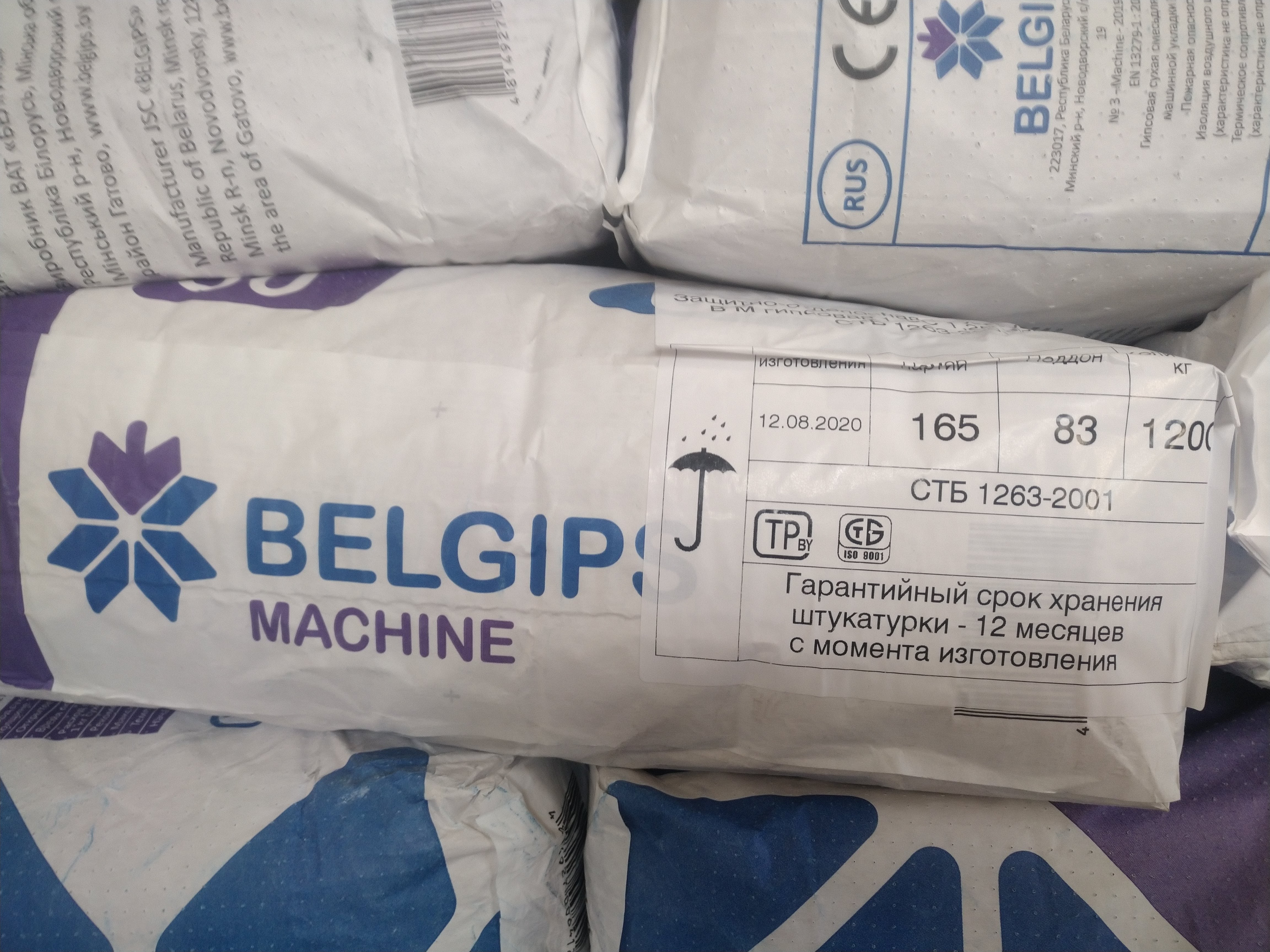

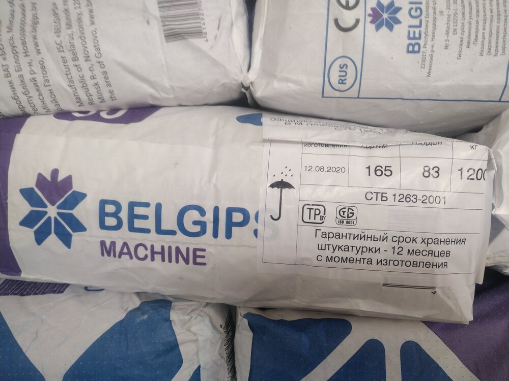

termOS Опубліковано: 16 жовтня 2020 Поділитись Опубліковано: 16 жовтня 2020 Доброго времени суток ! Нужна консультация специалистов по штукатурным смесям У соседа кап.ремонт старого частного дома.И хотя окна,начнут ставить через дней 10-14,(это в лучшем случае )прораб решил приступить к устройству внутренней штукатурки.При этом он (прораб)сам определяет какое количество,и какие материалы нужны.Однако закрались в голову соседа сомнения,когда приехали поддоны с гипсовой штукатуркой для машинного нанесения(а наносить будут-вручную ) Мучают вопросы: •можно ли применить (фото ниже)эту смесь- в ручной способ? •и не повредит ли качеству штукатурки ухудшение погоды? (отопления нет;окон нет;..,но прораб уверяет,что временно закроет проемы плёнкой) Что скажете господа,по этому поводу? Да и вообще,кто ни-ть знаком с такой смесью? Заранее благодарен Посилання на коментар Поділитися на інших сайтах More sharing options...
Dendnepr Опубліковано: 16 жовтня 2020 Поділитись Опубліковано: 16 жовтня 2020 Сквозняки и перепады температур способствуют трещинообразованию 1 Посилання на коментар Поділитися на інших сайтах More sharing options...
мастерок Опубліковано: 17 жовтня 2020 Автор Поділитись Опубліковано: 17 жовтня 2020 За сквозняки соглашусь,а вот пониженная температура и повышенная влажность это очень даже хорошо.Плохо когда летом жара и солнышко. Ну и по смеси,конкретно такой не работали,но любая смесь для машинного нанесения конечно же годится и для ручного. 1 Посилання на коментар Поділитися на інших сайтах More sharing options...
