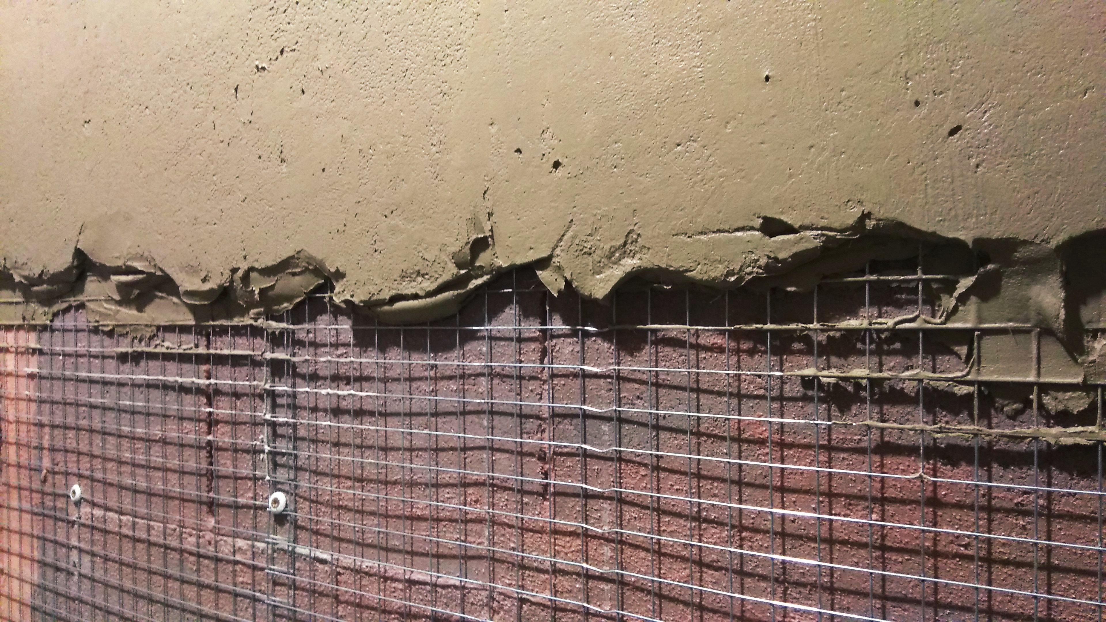

Кто какую штукатурку на цементной основе использует в санузлах под облицовку по газобетону? Стало интересно, потому что уже несколько раз сталкиваюсь с тем, что захожу на объекты с выполненной штукатуркой и вижу проблемы с цементной штукатуркой в санузлах. Сейчас зашёл на объект, на котором штукатурка в санузле вся растрещалась и бухтит. Штукатурка цементная, что-то из готовых, что именно заказчики не знают, так как процессом руководил прораб. Этот же прораб успел сделать им до этого ещё одну квартиру под ключ, судя по характерному звуку в готовой жилой квартире под плиткой такая же забухтевшая штукатурка(.
Да без разницы какая именно штукатурка,обычно все прокалываются на подготовке поверхности,т.к. газоблок сильно сосёт воду.Поэтому если просто оштукатурить не подготовленный газоблок,то и будет бухтеть.

И всё таки проблема не в подготовке, как я и предполагал. Сегодня добрался до демонтажа, штукатурка с газобетоном имеет отличную адгезию, проблема в другом. Слишком высокая марочная прочность цпш, порвало газик под штукатуркой, снимаются куски штукатурки с разорванным газобетоном. Теперь думаю что с этим делать. Скорее всего придётся штукатурить ротбандом, чтобы новый слой цпш не порвал дальше тот несчастный газобетон.
Вечером фотки покажу, поразрывало газик на см 5 в глубину, а местами и больше(.
это какой слой штукатурки накидали???
Та видел я то фото.
Нормальный там слой. Как и должно быть.
Как вариант перлитовую цементную.
Бо по ротбанту ещё и гемор с гидрой можно поймать.
