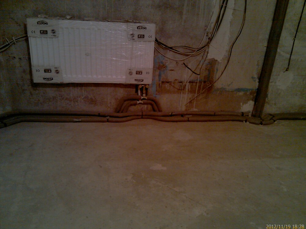

getser Опубліковано: 14 листопада 2012 Автор Поділитись Опубліковано: 14 листопада 2012 Как-то на днях посетила меня мысль по поводу запуска в работу последних четырех радиторов (из пяти). И решил я все-таки их запустить. Напомню: незапущенные радиторы висели на своих местах, отключенные от "биноклей", пустые. Нехотелось потом с них сливать воду при малярке. Но т.к. стяжки еще не долиты, то малярка светит мне не ранее чем через месяц. Решил не мерзнуть, и точно узнать что система работает вся. Трубы к радиаторам, до биноклей уже были с водой и более-менее стравленным воздухом, после опрессовки системы. Пришлось подумать как заполнить радиаторы не через котел, загнав в систему лишний воздух, и потеряв все давление в ситеме. Решил заполнять водой сами радиаторы в отсеченном виде через отверстие для термоклапана, предварительно выкрутив последний, а воздух отводить - воздухоспускником. Получилось. По-ходу дела в голову даже пришла одна хитрость: Допустим из отсеченного радитора стравить весь воздух сразу не получится, а в трубах к нему тоже есть некоторое его количество (циркуляции-то пока нет). Тогда логично открывать первым возле радиатора именно кран обратки, давлением системы выдавливаем воздух через воздухоспускник радиатора из самого радиатора, попутно продавливая воздух из трубопровода в радиатор, где он (воздух) опять же удаляется воздухоспускником. И только потом открываем кран подачи, получаем циркуляцию воды и спускаем уже воздух бывший в трубе подачи. В общем все получилось. Воздуха в систему немного всосалось, давление системы немного упало - было 1,8 Атм стало 1,4Атм. Радиаторы заработали все. Хух!. Я их даже немного подбалансировал на коллекторе. Тперь можно поздавлять с запуском системы! Спасибо. П.С. Есть еще вопросы, задам потом. Пошел стяжки доливать. Посилання на коментар Поділитися на інших сайтах More sharing options...

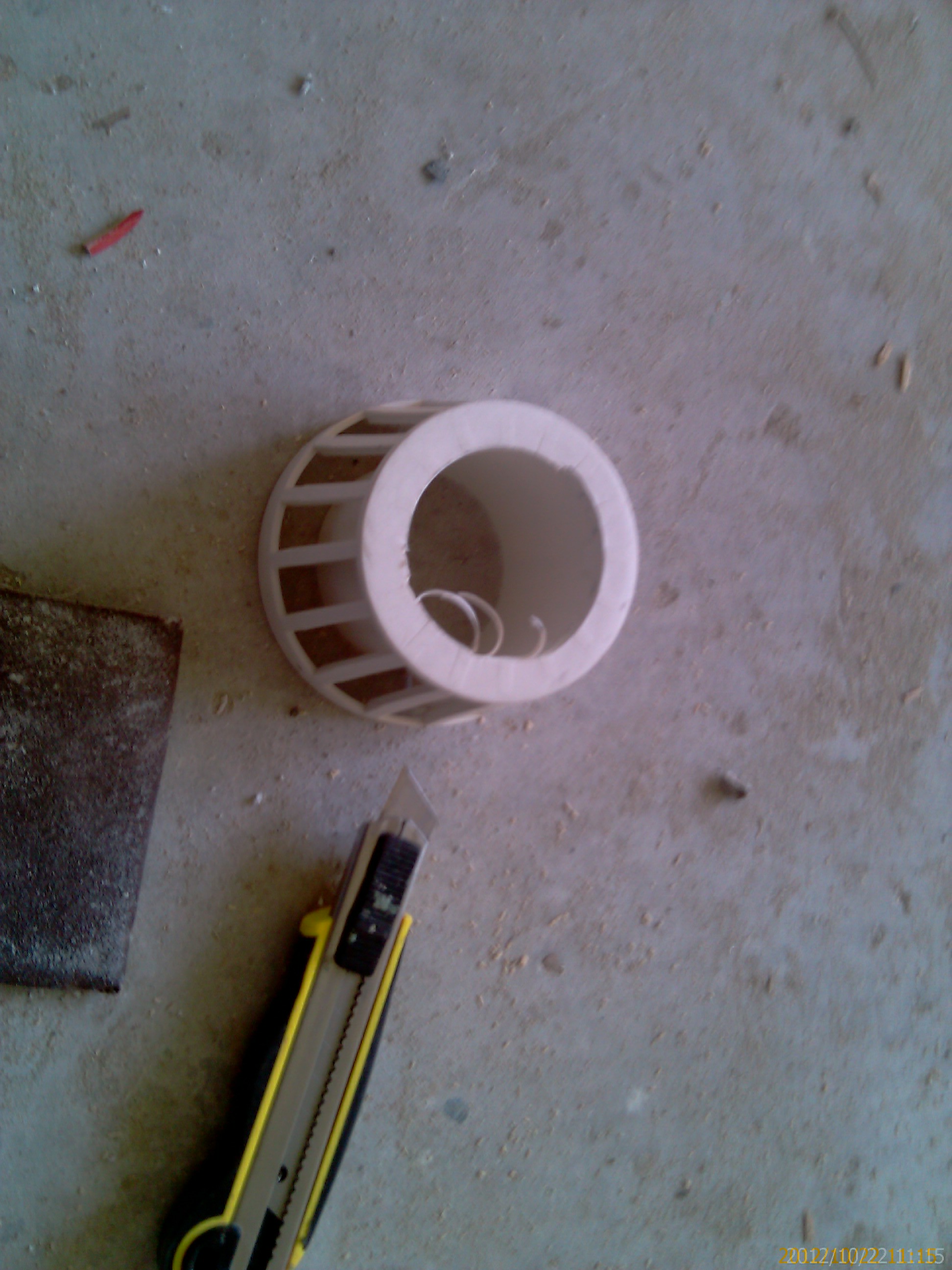

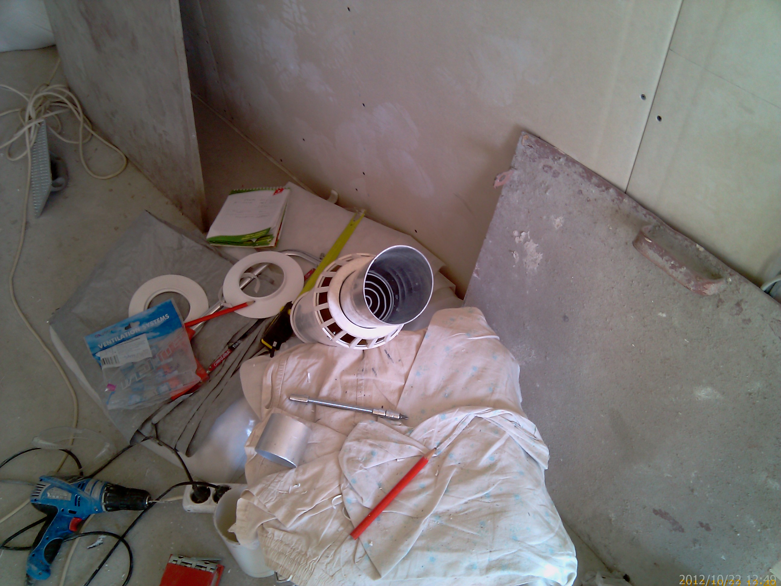

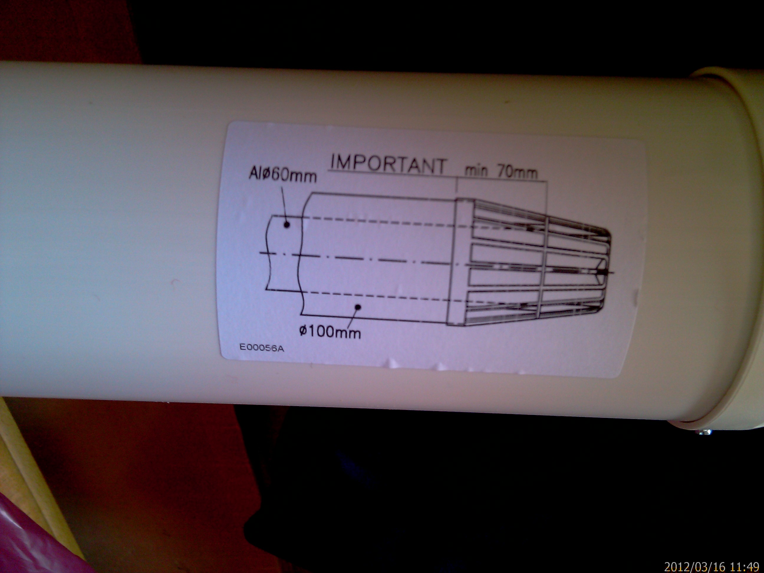

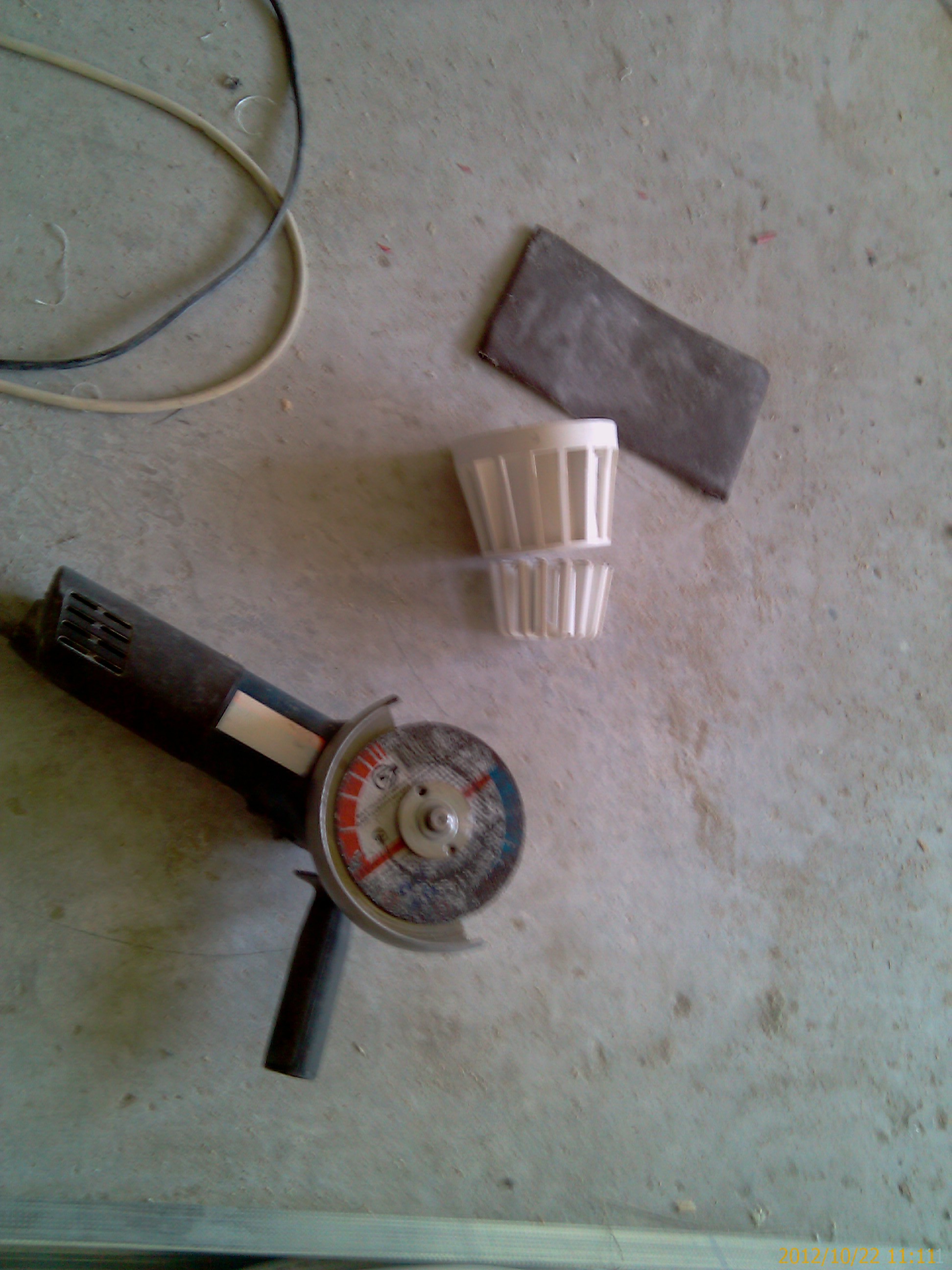

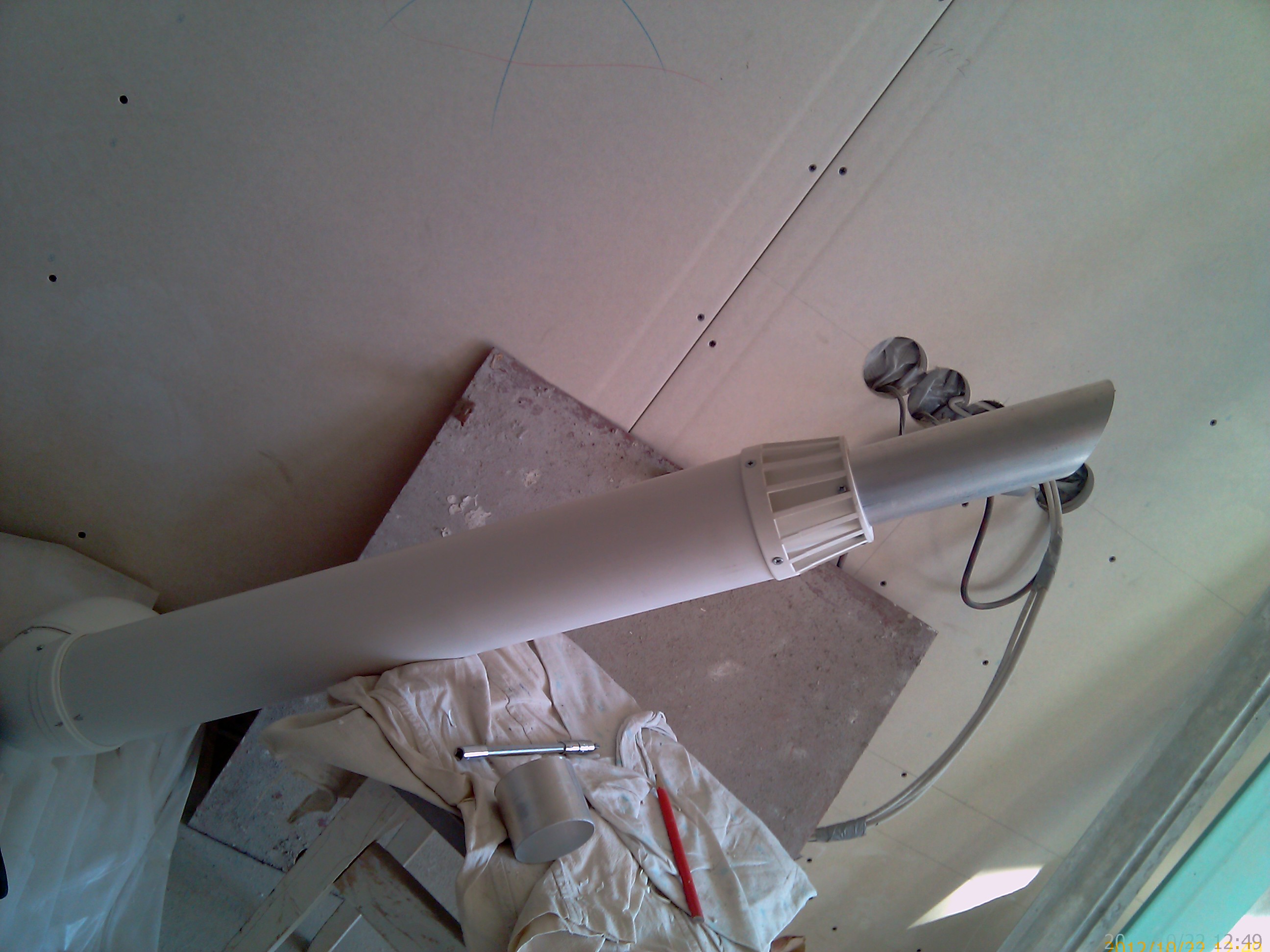

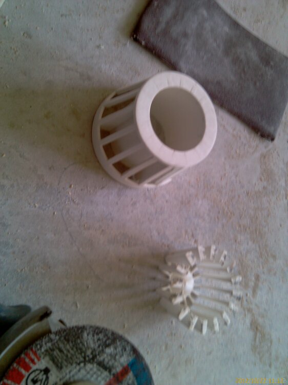

getser Опубліковано: 19 листопада 2012 Автор Поділитись Опубліковано: 19 листопада 2012 В свое время, перед установкой коаксиального дымохода для котла, начитался я в интернете страшилок о том, что коаксиальные дымоходы Ферроли, благодаря конструкции оголовка, имеют неприятную привычку обмерзать в сильный мороз, вплоть до отключения котла. Решил принять превентивные меры и переделать стандартный дымоход на "антиобледенительный": так выглядит стандартный оголовок дымохода (схема): , переделка самого огловка: , так как внутрення нержавеющая труба теперь не будет закрыта сеткой оголовка, конденсат сможет спокойно скапывать вниз, но проход в трубе прикроем защитной сеточкой: , общий вид получившегося дымохода: Прирезка дымохода производится по такой логике: длина наружной (пластиковой) трубы такая, чтобы при установке от плоскости внешней стены до оголовка было около 5 см. Длина внутренней трубы - от внешнего края оголовка еще + 20 -25 см. Посилання на коментар Поділитися на інших сайтах More sharing options...

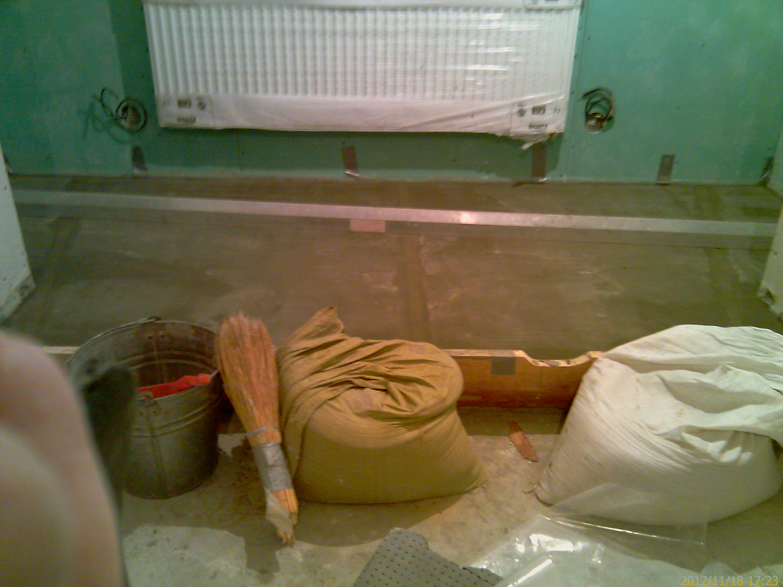

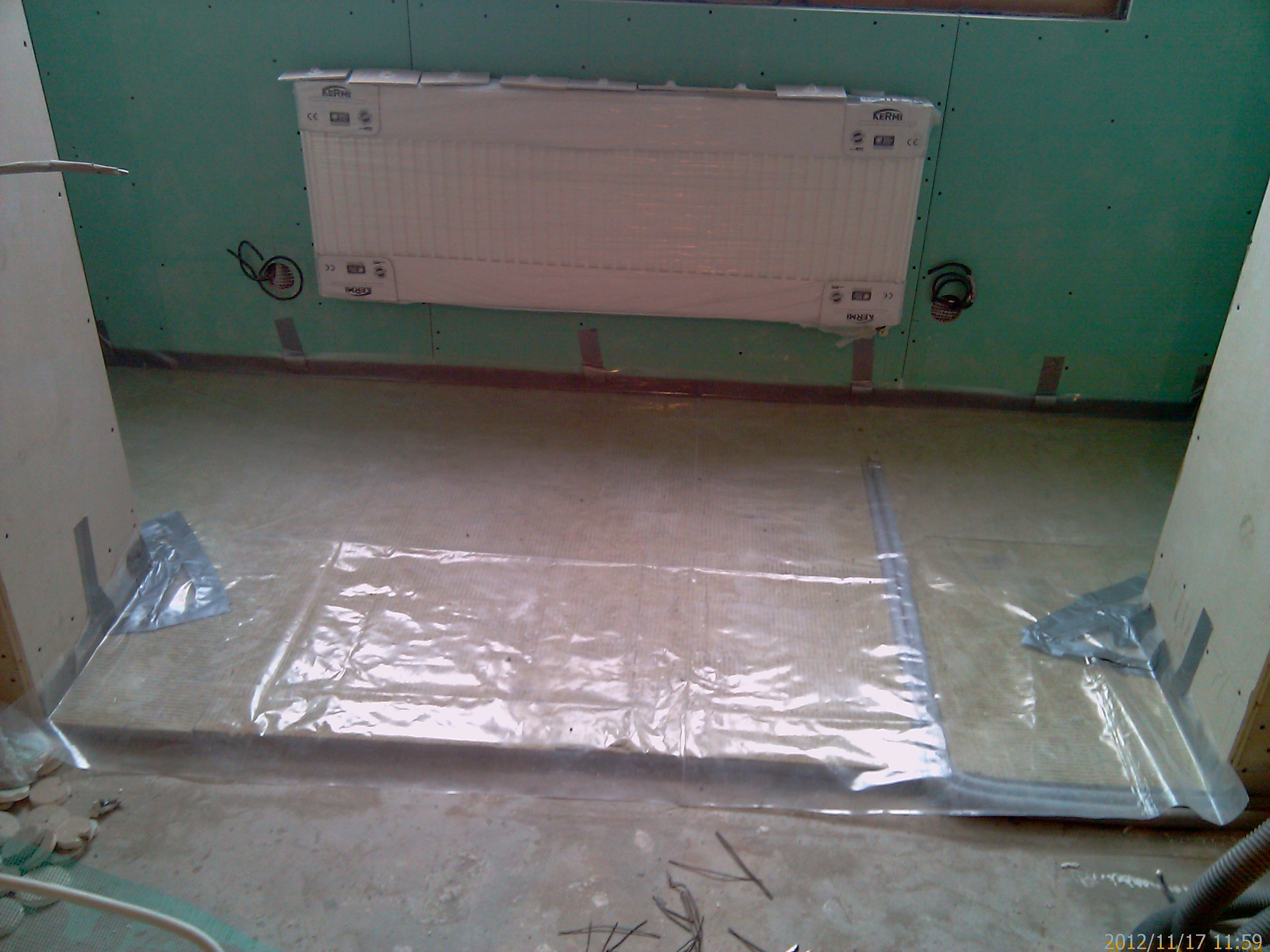

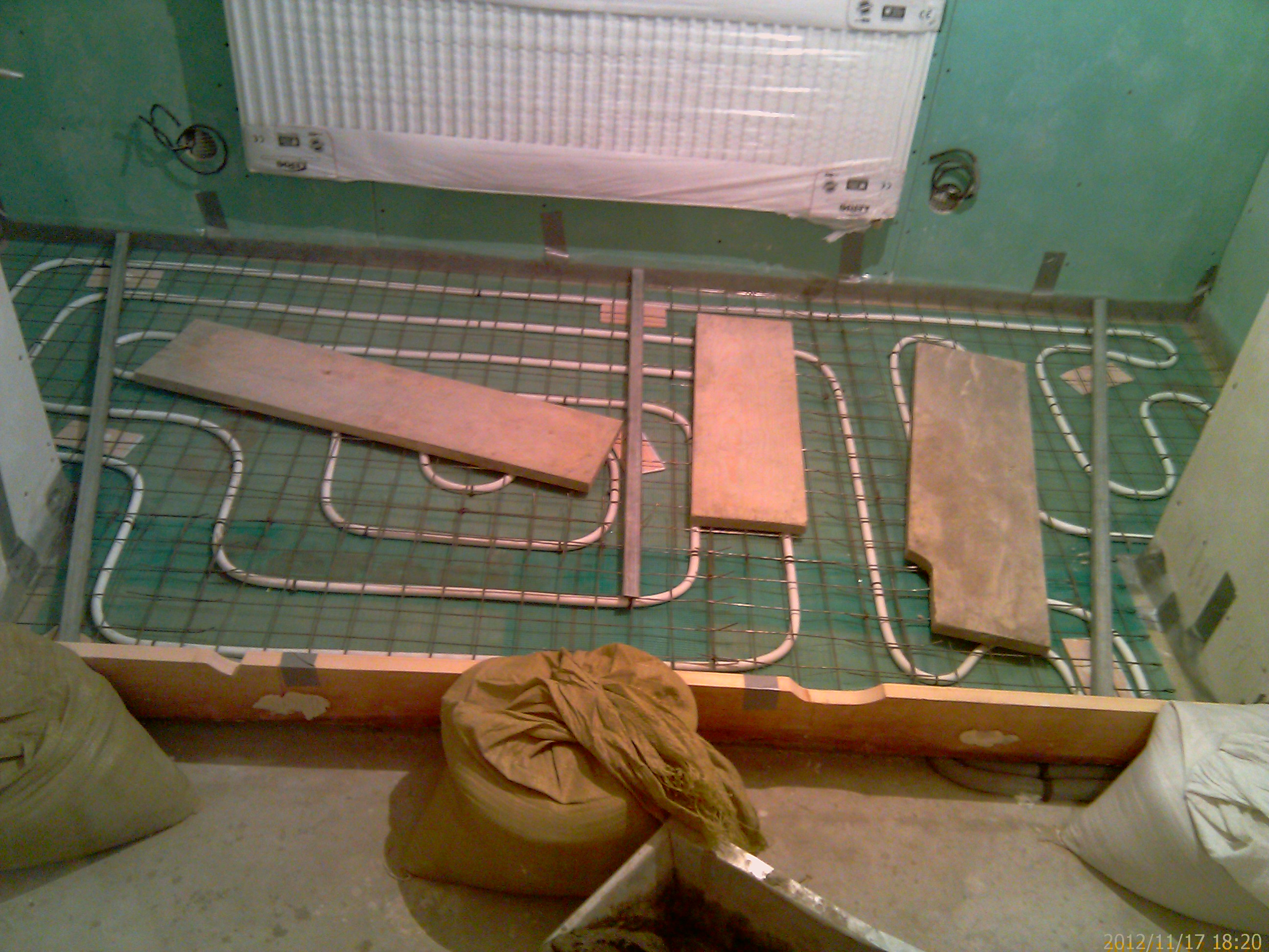

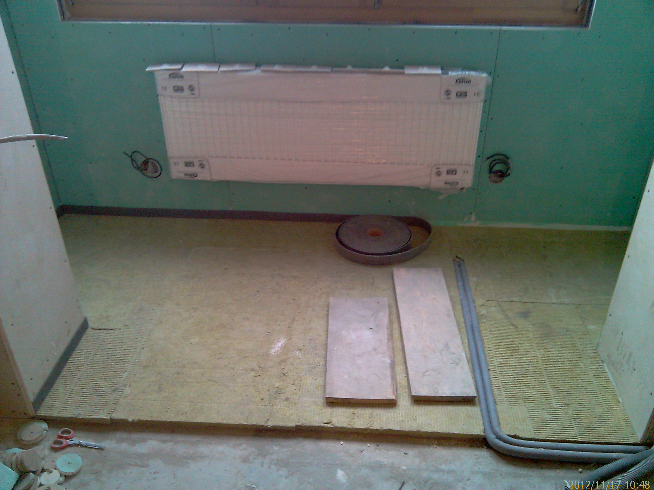

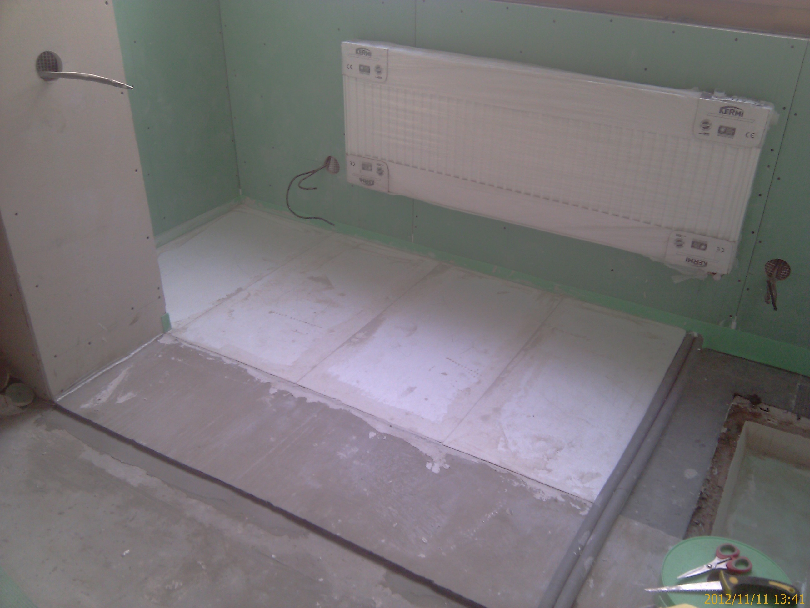

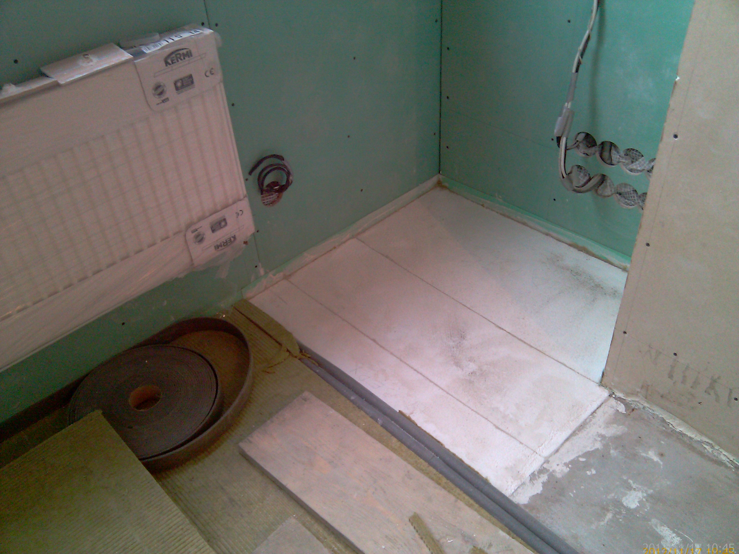

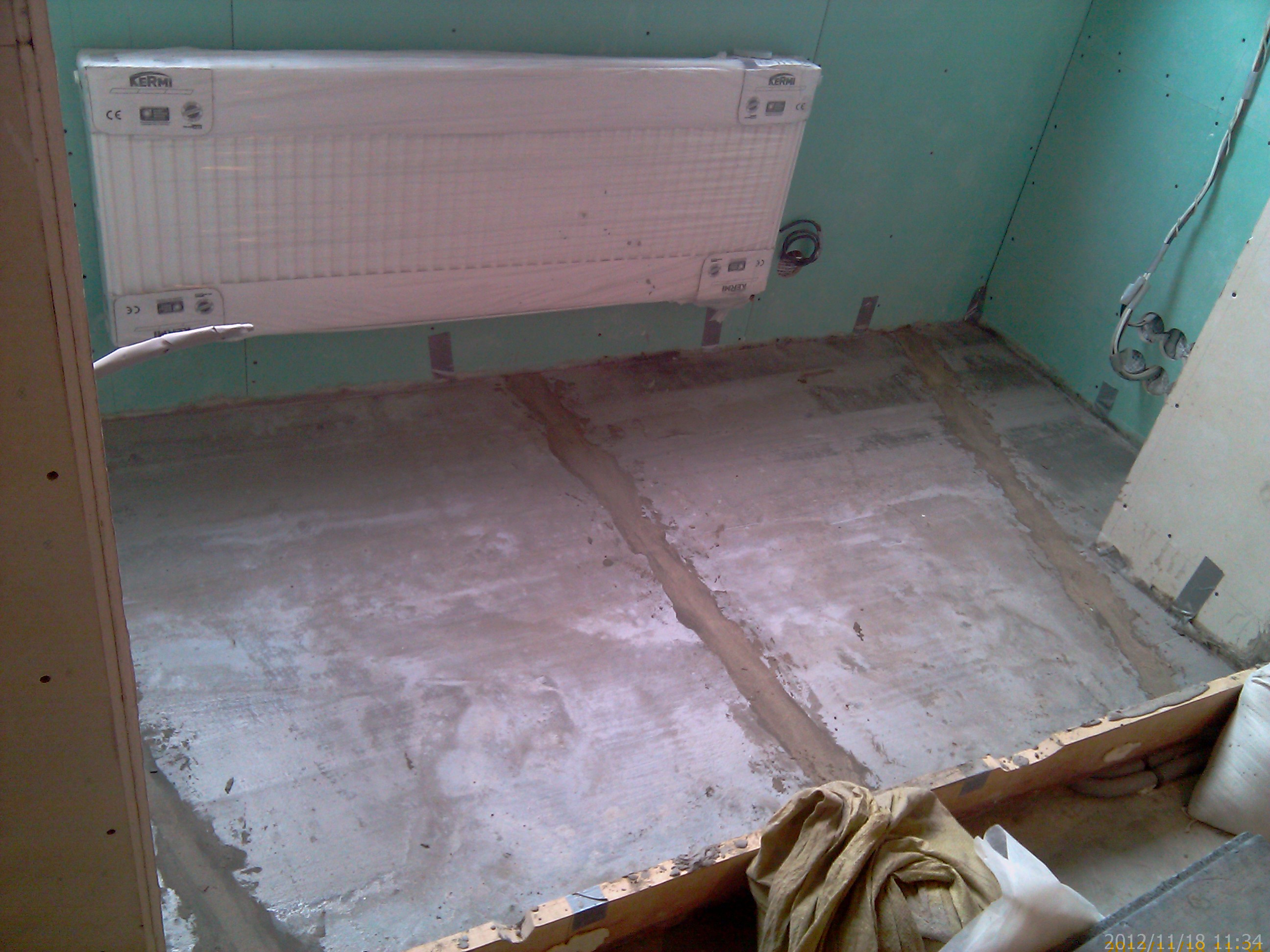

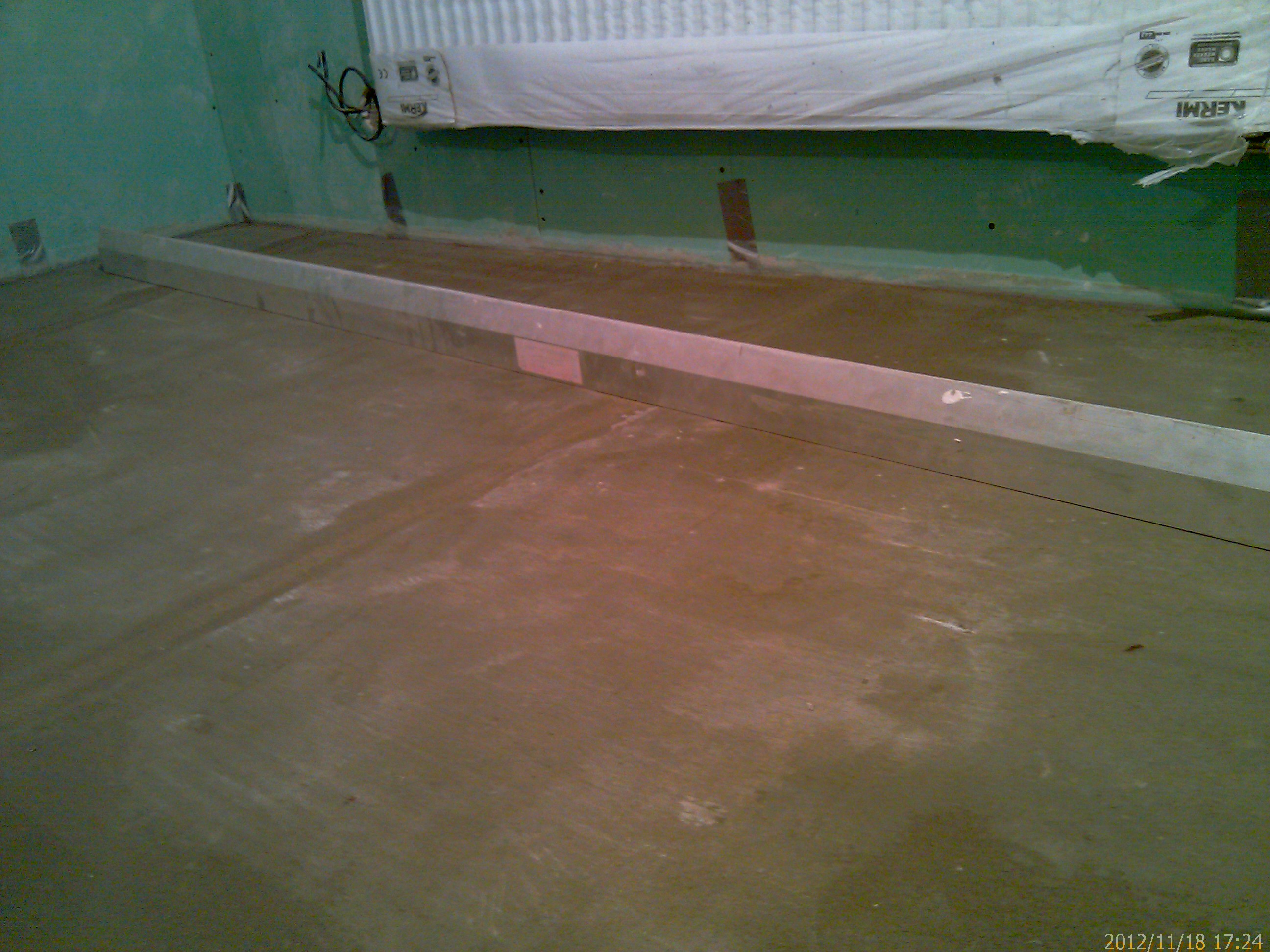

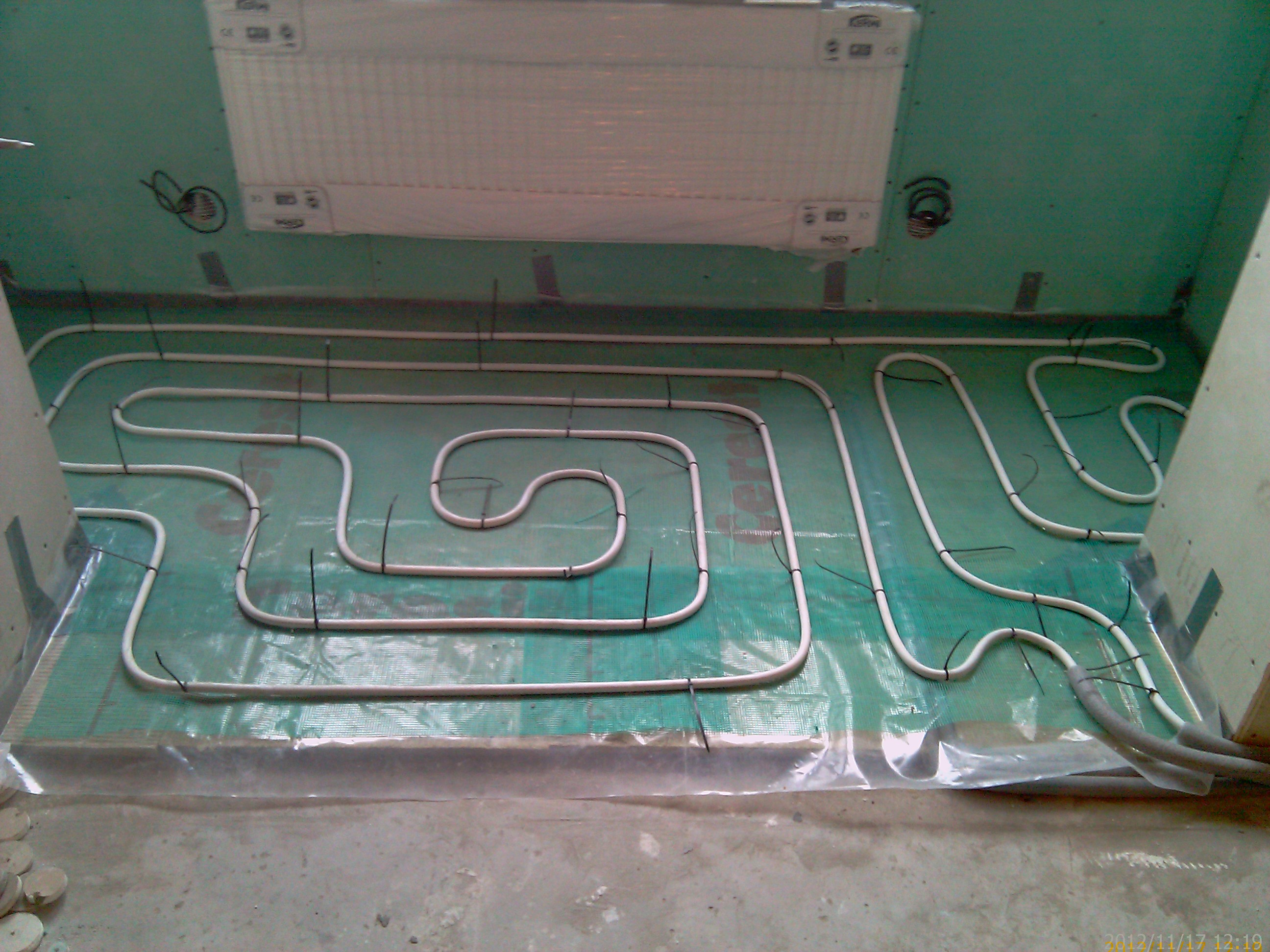

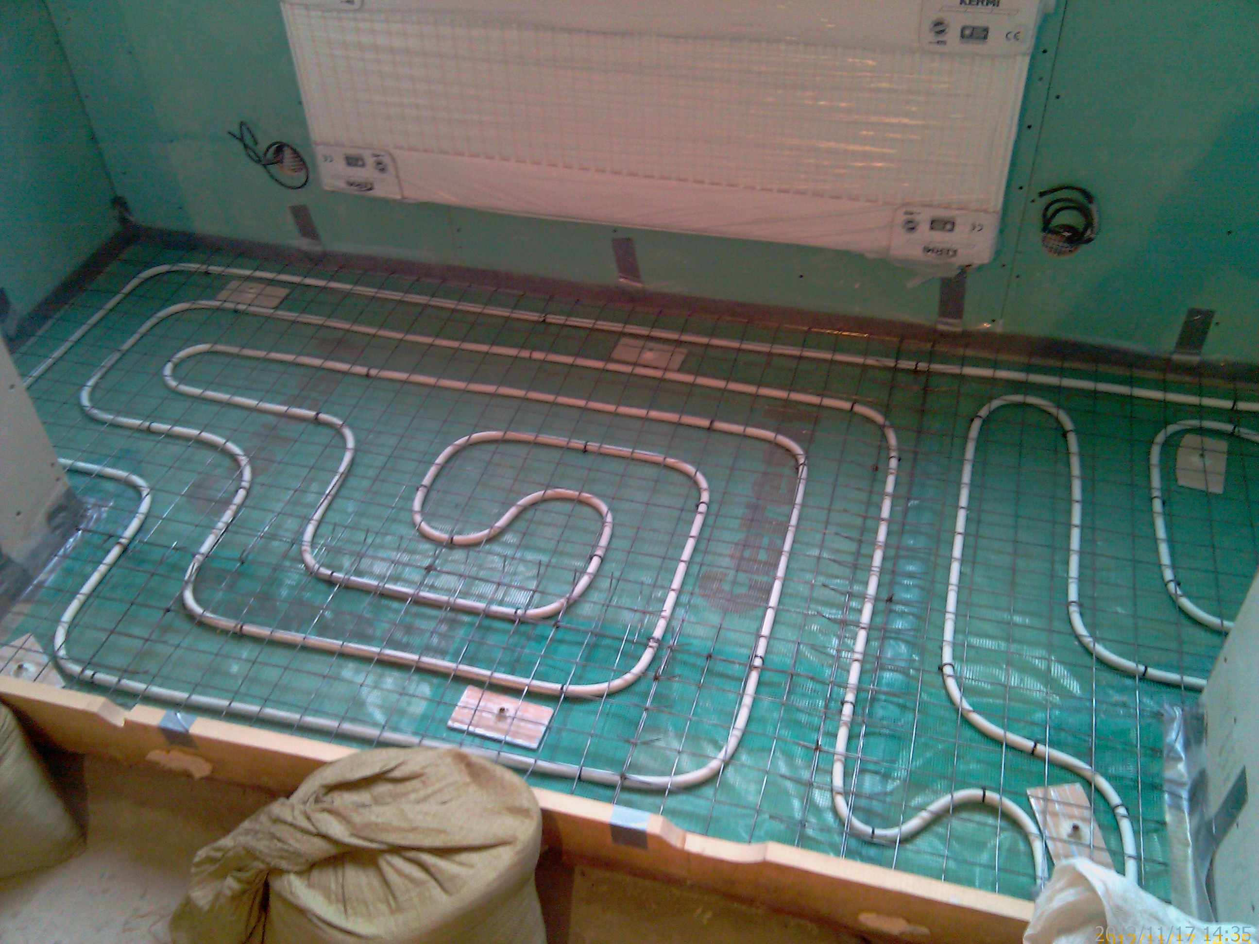

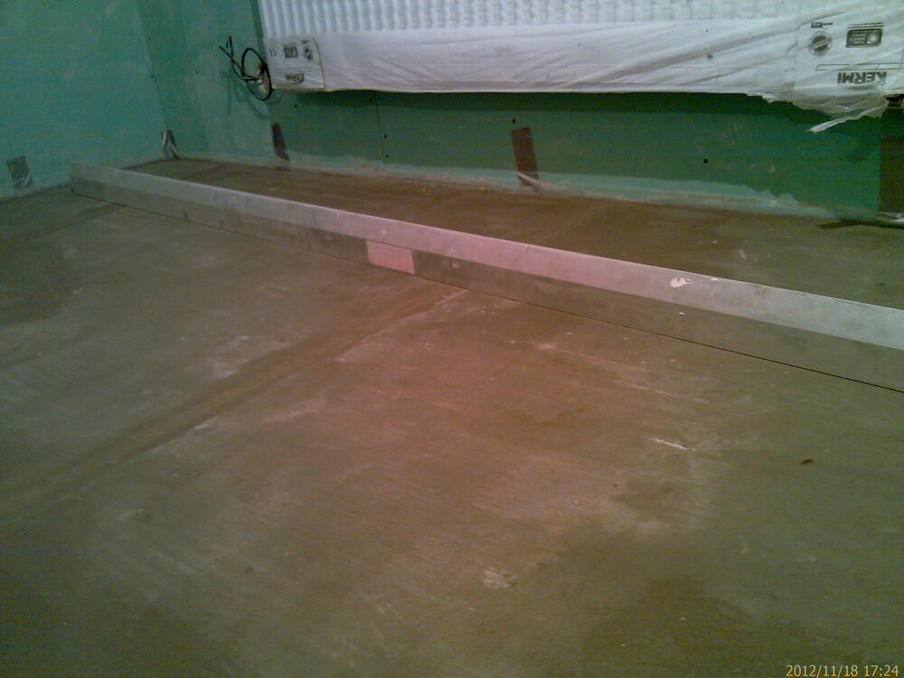

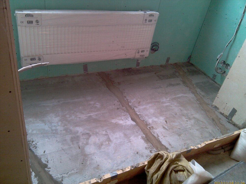

getser Опубліковано: 20 листопада 2012 Автор Поділитись Опубліковано: 20 листопада 2012 В субботу залили последний контур ТП. Тот, который на месте бывшего балкона. Уточню пару моментов: 1. Балкон присоединен к комнате в результате официальной перепланировки. 2. Люк в полу заделан (основательно) на свой страх и риск 3. По такой же технологии заливки стяжки сделаны и остальные помещения. Фото процесса: Посилання на коментар Поділитися на інших сайтах More sharing options...
getser Опубліковано: 24 листопада 2012 Автор Поділитись Опубліковано: 24 листопада 2012 Хоть бы поругал кто нибудь что-то... А то как-то одиноко в топике стало . По теме: В квартире заливются поэтапно стяжки полов в остальных помещениях. Отопление включено без фанатизма и вентиляция достаточно интенсивная. Температура воздуха меняется в пределах 18 - 24 *С. В таких условиях давление в ситеме ТП, отсеченной от остального отопления, плавает в пределах от 1,5 до 4,5 атмосфер. Пару раз аж в пот кидало: приходишь утром - давление упало до 1,5 атм. Думаю все, капец, где-то пробил. Потом через пару часов глядь - уже выросло, аж отлегло . Посилання на коментар Поділитися на інших сайтах More sharing options...

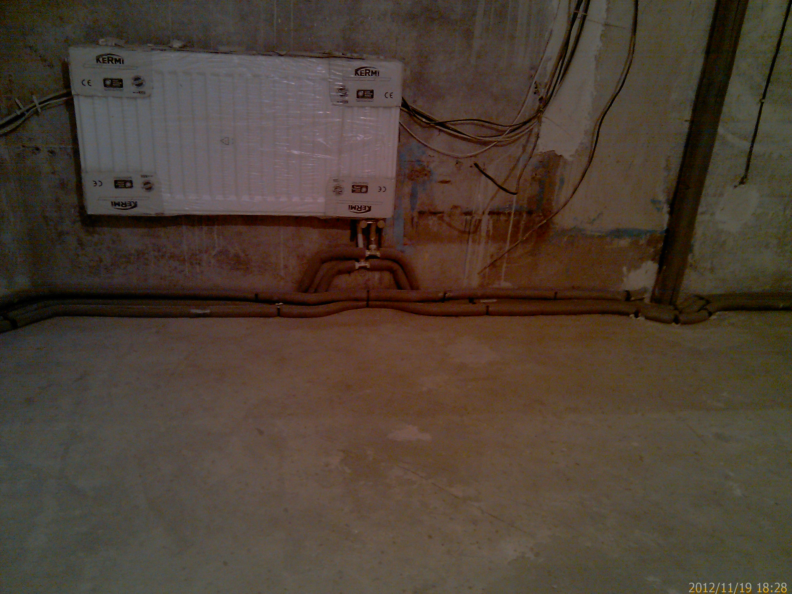

econo Опубліковано: 25 листопада 2012 Поділитись Опубліковано: 25 листопада 2012 пикольно, а в место отражателя на балконе полиетиленовая пленка?? и я так понял и в остальных полах тоже. а как же алюм. отражатель??и чем утепляли пол балкона? Посилання на коментар Поділитися на інших сайтах More sharing options...
naupv Опубліковано: 25 листопада 2012 Поділитись Опубліковано: 25 листопада 2012 а как же алюм. отражатель?? Да никак, там отражающая способность ИК лучей ничтожно мала, посему, отражатель не помешает, но и ничего практически и не нагреет. Вот хорошая теплоизоляция (тем более на балконе) под трубы ТП не помешает. 1 Посилання на коментар Поділитися на інших сайтах More sharing options...
econo Опубліковано: 25 листопада 2012 Поділитись Опубліковано: 25 листопада 2012 (змінено) поругать неполучится , а вот к каждому радиатору отдельная ветка от колектора я думаю неправильно, квартира небольшая и общая температура в квартире всеравно будет примерно одинакова т.к три комнаты на одном уровне и частота посещения , открывания и закрывания дверей будет принципиально влиять на температуру в комнате . достаточно было бы сделать отопление одной веткой, и термоголовок вполне было бы достаточно,рециркуляцию ради полотенчика тоже делать нестал бы, все точки забора воды находятся на одной ветке и на маленьком растоянии и врядли две -три секунды ожидания гв былобы принципиальными. отсюда можна брать мение навороченый котел (без бойлера) , да и с ТП по 1м2 думаю смес. узел тож ненужен. мож. сильно бюджетно, но на практике думаю схема попроще ничем в работе небудет хуже чем схема посложнее .ИМХО конечно. Добавлено через 8 минут Да никак, там отражающая способность ИК лучей ничтожно мала, посему, отражатель не помешает, но и ничего практически и не нагреет. Вот хорошая теплоизоляция (тем более на балконе) под трубы ТП не помешает. Фольга алюминиевая натуральная представляет собой тонкое полированное полотно из алюминия. Свойства Обладает идеальной отражающей способностью – до 97%, поэтому препятствует прохождению теплового излучения. Является одним из лучших пароизоляторов. Не выделяет вредных веществ. Не подвержен коррозии. Долговечность. что неотносится к этиленовой пленке. а к балкону особые требования т.к нефакт что соседи с низу утелились, а я че спрашивал о балконе ,-на фото вроди какими-то плитами утепляли , и сразу пленка и труба, и если остались незаделаные стыки , то могут подмерзнуть трубочки. согласен с Вами -- боекомплект не для трешки.!! Змінено 25 листопада 2012 користувачем econo допись 1 Посилання на коментар Поділитися на інших сайтах More sharing options...
naupv Опубліковано: 25 листопада 2012 Поділитись Опубліковано: 25 листопада 2012 Не подвержен коррозии. Долговечность. Я тоже в свое время с пеной у рта доказывал на форуме о пленке. Вечером, когда многие гуру проснутся и зайдут на форум, увидите реакцию. Будете преданы анафеме :D. А фольга действительно под слоем стяжки разрушается, и даже очень (исключение ламинированная), но она дорогая. Посилання на коментар Поділитися на інших сайтах More sharing options...
econo Опубліковано: 25 листопада 2012 Поділитись Опубліковано: 25 листопада 2012 я и недоказываю, все просто -, есть характеристика материала и область применения, а производитель должен сертифицировать и доказать !! или наоборот)) Посилання на коментар Поділитися на інших сайтах More sharing options...

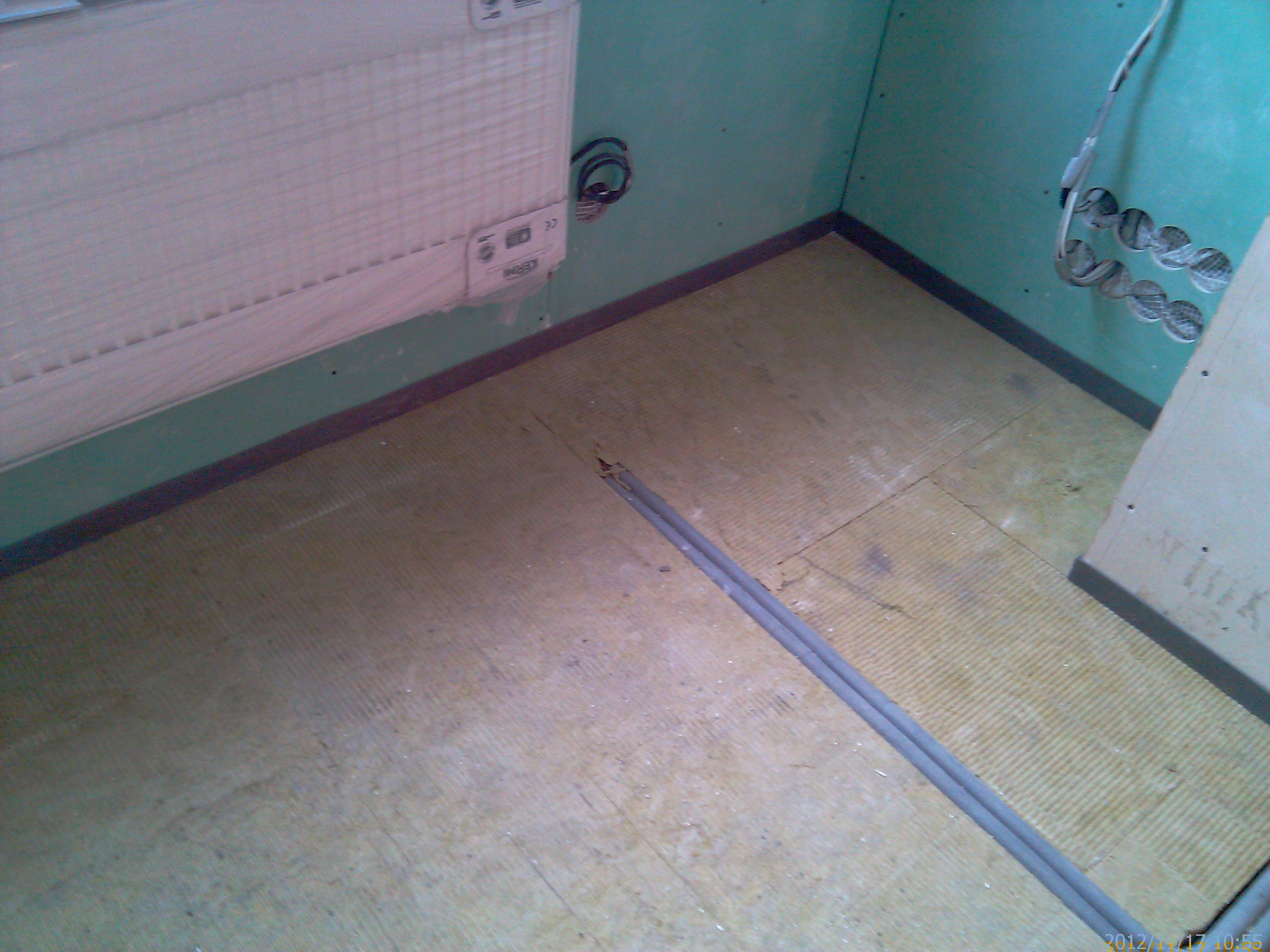

getser Опубліковано: 25 листопада 2012 Автор Поділитись Опубліковано: 25 листопада 2012 пикольно, а в место отражателя на балконе полиетиленовая пленка?? и я так понял и в остальных полах тоже. а как же алюм. отражатель??и чем утепляли пол балкона? Да никак, там отражающая способность ИК лучей ничтожно мала, посему, отражатель не помешает, но и ничего практически и не нагреет. Вот хорошая теплоизоляция (тем более на балконе) под трубы ТП не помешает. Фольгу под ТП не укладывал. Согласен с господином naupv в ее бесполезности. Баклконы у соседей как сверху так и снизу остеклены пластиковыми окнами и зашиты вагонкой. Плюс наружный торец балконной плиты, вместе со всей квартирой, утеплен 25-м пенопластом толщиной в 10 см. Сама посебе плита имеет уклон наружу около 3-х см для стока воды - изначально все балконы были открытыми. Пирог пола получился такой (снизу вверх): 1. Плита. 2. 3см ЭППС - серое, видно на некорых фото. 3. Пенопласт ПБ-35, толщина от 2см (ближе к комнате) до 5 см. (у наружной кромки балкона) . Белые плиты на фото, ими убирал уклон балконной плиты, вмеру легко поддаются обработке. 4. Плиты из минеральной ваты 2 см (грязножелтого цвета). Вата Акустик Вул Флор - часть шумоизоляционной конструкции, по совместительству теплоизолятор. 5. Полиэтилен - что бы раствор стяжки не впитывался в вату. Посилання на коментар Поділитися на інших сайтах More sharing options...
getser Опубліковано: 26 листопада 2012 Автор Поділитись Опубліковано: 26 листопада 2012 Добавлю еще немного: ЭППС и пенопласт уложены на клей, им же прошпаклеваны швы. Вата подрезается очень точно и ставится в распор между стен, щелей нет. Такии образом имеем минимум восемь сантиметров теплоизолятора под ТП. По поводу боекомлекта - абсолютно согласен, что в некоторых местах он просто излишен и профи реализовал бы мне тот же функционал за меньшие деньги по оборудованию. Но я все делал сам (благодаря помощи форумчан), от "проекта" и до запуска. Впервые. И желаемый результат уже виден на горизонте, есть еще пара вопросов, но, думаю, добью. Если это не аргумент - готов ответить на конкретные вопросы по оборудованию "почему так?". Например: 1. Имею опыт использования двухконтурного котла на 20 кВт в двухкомнатной квартире. Там две точки водоразбора. ГВС не радует. А у меня точек водоразбора четыре. Поэтому котел только с бойлером. 2. В той же квартире надоедает пока стечет холодная вода из горячего крана и вечнохолодный потлотенчик летом (електрический полотенцесушитель - не вариант). А у меня растояние "душ - котел" еще больше. Поэтому рециркуляция обязательно. 3. Ремонт в моей квартире активно продвигался до того как наступила ясность с наличием разрешения на индивидуальное отопление. Успели установить гипсокартонные облицовки стен и потолков. И квартира ремонтируется с прицелом на максимальную шумоизоляцию от остального дома и внутри квартиры между комнатами. Дыры в стенах для магистрали не делались принципиально. Другое дело трубы под полом сквозь дверные проемы и коллекторная разводка. Плюс простота в расчете, плюс дуракоустойчивость в монтаже и экономия на материалах, как результат отсутствия соединений в полах. Посилання на коментар Поділитися на інших сайтах More sharing options...
