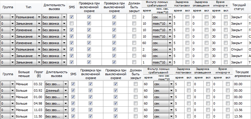

voVap Опубліковано: 27 жовтня 2014 Поділитись Опубліковано: 27 жовтня 2014 1. Проверить тестером наличие низкого уровня на соответсвующем входе, при закрытых дверях. 2. Проверить тестером отсутствие низкого уровня при открывании двери. 3. Да и скриншот конфигуратора со своими настройками сделаете, это поможет понять, что не так? Посилання на коментар Поділитися на інших сайтах More sharing options...
kot488 Опубліковано: 27 жовтня 2014 Поділитись Опубліковано: 27 жовтня 2014 Может скриншот конфигуратора со своими настройками сделаете и это поможет понять, что не так? В каждой зоне в лежит и геркон и датчик движения Добавлено через 2 минуты 1. Проверить тестером наличие низкого уровня на соответсвующем входе, при закрытых дверях. 2. Проверить тестером отсутствие низкого уровня при открывании двери. 3. Да и скриншот конфигуратора со своими настройками сделаете, это поможет понять, что не так? Оно бы наверно не показывало что зона открыта или закрыта, или у меня плохая догадка? в среднем от централи до первого датчика в цепи 50 метров Когда на вход 1 ставлю отметку Вкл. сохраняю настройки начинает пищать пищалка Посилання на коментар Поділитися на інших сайтах More sharing options...
Diver Опубліковано: 27 жовтня 2014 Поділитись Опубліковано: 27 жовтня 2014 1. Проверить тестером наличие низкого уровня на соответсвующем входе, при закрытых дверях. 2. Проверить тестером отсутствие низкого уровня при открывании двери. Кстати 5 копеек от меня? для сравнения в ОКО есть возможность в подключенном конфигураторе видеть сработала зона или нет, просто двери закрываем и смотрим в программе состояние зоны. После того как в ОКО сделали - появилось и в Потенциале. Кстати второе тоже советую посмотреть. в общем я об удобстве для инсталятора - никаких тестеров не нужно, все наглядно видно и удобно при настройке, не нужно плясать с бубном. Посилання на коментар Поділитися на інших сайтах More sharing options...
voVap Опубліковано: 27 жовтня 2014 Поділитись Опубліковано: 27 жовтня 2014 Да в Ajax тоже текущий статус зон видно. Закрыл дверь - считал настройки - Текущий статус Закрыт, Открыл дверь - снова считал настройки - Текущий сатус Открыт. Оно бы наверно не показывало что зона открыта или закрыта, или у меня плохая догадка? Нормальная догадка, состояние зон определяет, так и должно быть. Правильно понимаю, что текущий статус Закрыт/Открыт отображается нормально? Так же проверьте зоны в режиме без охраны. Тогда смотрю как у меня, может и поможет: - Закладка Оповещения о тревоге -> Период оповещения (мин) - 0 - Закладка Входы -> Задержка оповещения - снял везде галочку - Закладка Входы -> Время игнорирования - снял везде галочку Попробуйте, для проверки срабатывания зон. После изменения параметров и команды Записать настройки, я всегда проверяю командой Прочитать настройки. Если все прочиталось и без ошибок, то отключаем ПК и перегружаем консоль. В процессе загрузки наблюдаем за системным светодиодом (должен хаотично мигать). Посилання на коментар Поділитися на інших сайтах More sharing options...
kot488 Опубліковано: 28 жовтня 2014 Поділитись Опубліковано: 28 жовтня 2014 Да в Ajax тоже текущий статус зон видно. Закрыл дверь - считал настройки - Текущий статус Закрыт, Открыл дверь - снова считал настройки - Текущий сатус Открыт. Нормальная догадка, состояние зон определяет, так и должно быть. Правильно понимаю, что текущий статус Закрыт/Открыт отображается нормально? Так же проверьте зоны в режиме без охраны. Тогда смотрю как у меня, может и поможет: - Закладка Оповещения о тревоге -> Период оповещения (мин) - 0 - Закладка Входы -> Задержка оповещения - снял везде галочку - Закладка Входы -> Время игнорирования - снял везде галочку Попробуйте, для проверки срабатывания зон. После изменения параметров и команды Записать настройки, я всегда проверяю командой Прочитать настройки. Если все прочиталось и без ошибок, то отключаем ПК и перегружаем консоль. В процессе загрузки наблюдаем за системным светодиодом (должен хаотично мигать). Спасибо всем за помощь, все работает, как оказалось после простановки галочек о включении пищалки и сохранения, пищалка срабатывает и после того как сохранила настройки ребутим сигналку и она работает) вчера потестил то все норм вроде работает, жаль только на каждую зону нельзя выставить разное время задержки постановки. Чтобы некоторые сразу ставились а некоторые по истечению времени. И что интересно, может это моя не опытность, но думаю это нужно было включить в инструкцию, после подключения к централи по ПК, по завершению всех настроек ее нужно (централь) перезагрузить а то модуль gsm не стартанет назад. В этом и была оснавная загвоздка в работе централи раньше, и изза чего оттягивался мой отпуск))) И советую всем кто будет брать все же эту централь - возьмите антену выносную) Посилання на коментар Поділитися на інших сайтах More sharing options...

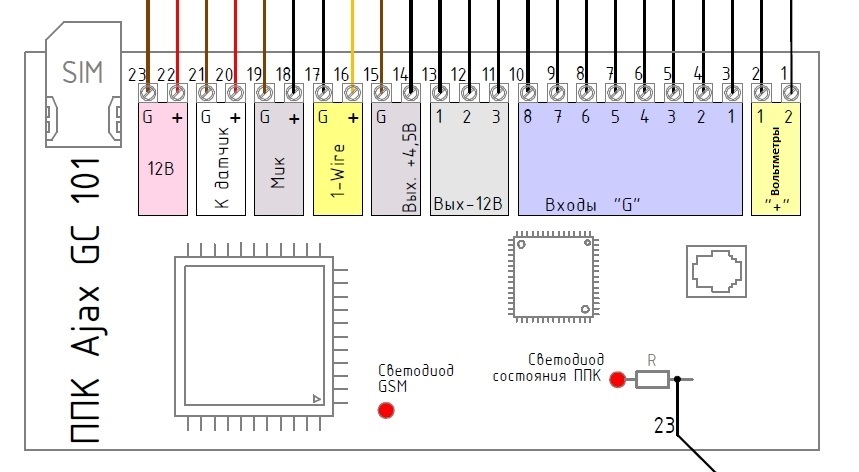

kot488 Опубліковано: 28 жовтня 2014 Поділитись Опубліковано: 28 жовтня 2014 Я вот одного не пойму, как разобраться с вольтметром, он встроен или нет? им можно измерять аккум который висит на сигнализации или нет?) Посилання на коментар Поділитися на інших сайтах More sharing options...
Vit3f Опубліковано: 28 жовтня 2014 Поділитись Опубліковано: 28 жовтня 2014 Я вот одного не пойму, как разобраться с вольтметром, он встроен или нет? им можно измерять аккум который висит на сигнализации или нет?) Это выносной вольтметр, если память не отшибло то меряет в диапазоне 0-30В. Аккум контролируется отдельно (см в настройках), задаются границы верхняя и нижняя и сигналка кукарекает когда вне предела. РС это если Вы о аяксе Посилання на коментар Поділитися на інших сайтах More sharing options...
voVap Опубліковано: 28 жовтня 2014 Поділитись Опубліковано: 28 жовтня 2014 В Ajaxe три вольтметра. 1-й и 2-й внешние, +. На них можно и аккумулятор повесить и еще чего, если надо. С аккумулятора "+" на вольтметр, а "-" уже сидит на общей шине (если речь идет об аккумуляторе в ИПБ, который Ajax питает). 3-й, встроенный, контролирует напряжение питания, которое на контакты 22 и 23 подается. Кстати, kot488, питание у вас 14.35В, не многовато ли? Посилання на коментар Поділитися на інших сайтах More sharing options...
kot488 Опубліковано: 28 жовтня 2014 Поділитись Опубліковано: 28 жовтня 2014 В Ajaxe три вольтметра. 1-й и 2-й внешние, +. На них можно и аккумулятор повесить и еще чего, если надо. С аккумулятора "+" на вольтметр, а "-" уже сидит на общей шине (если речь идет об аккумуляторе в ИПБ, который Ajax питает). 3-й, встроенный, контролирует напряжение питания, которое на контакты 22 и 23 подается. Кстати, kot488, питание у вас 14.35В, не многовато ли? Хз(( Подключали штатно, к той плате которая идет в коробке, там вроде перемычек нет, или есть? а то ужеп скрутил все Посилання на коментар Поділитися на інших сайтах More sharing options...
voVap Опубліковано: 28 жовтня 2014 Поділитись Опубліковано: 28 жовтня 2014 Какие перемычки, вы о чем??? Первые два входа справа и есть вольтметры! Инструкция есть? Могу прислать. Или вы о напряжении питания? Ну и бог с ним. Посилання на коментар Поділитися на інших сайтах More sharing options...
Vit3f Опубліковано: 29 жовтня 2014 Поділитись Опубліковано: 29 жовтня 2014 Какие перемычки, вы о чем??? Первые два входа справа и есть вольтметры! Инструкция есть? Могу прислать. Или вы о напряжении питания? Ну и бог с ним. Инструкция говорит такое: "Например: К внешнему вольтметру можно подключить провод соединенный с плюсом светодиода, индицирующего наличие питания 220 В(красный светодиод ИБП комплекта Ajax BOX или Ajax Minikit), установить нижний порог вольтметра 1 В(см. рисунок), при этом при пропадении напряжения в сети 220 В светодиод потухнет, и система оповестит Вас о пропаже внешнего питания, продолжая работать от внутреннего аккумулятора. " Но эта инструкция сука не говорит что это очень опасно!!! Нафиг это нужно непонятно, так как она и так кукарекает когда пропала сеть. Вот в этом и состоит Аякс, непонятно что для чего, куча непонятных описаний функций, сидиш потом и думаеш ставить галочку или наоборот не нужно, короче программируется это чудовище путем проб и ошибок, и не факт что потом работает как запрограммировано. Еще раз выскажу свое мнение: Аякс - :bad: Посилання на коментар Поділитися на інших сайтах More sharing options...
kot488 Опубліковано: 29 жовтня 2014 Поділитись Опубліковано: 29 жовтня 2014 Какие перемычки, вы о чем??? Первые два входа справа и есть вольтметры! Инструкция есть? Могу прислать. Или вы о напряжении питания? Ну и бог с ним. я о напряжении, что оно выше чем нужно Посилання на коментар Поділитися на інших сайтах More sharing options...

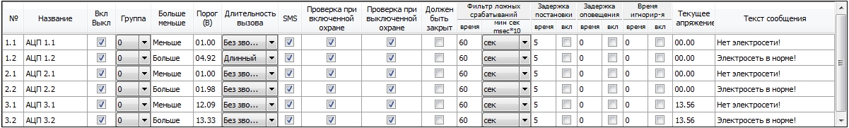

voVap Опубліковано: 23 грудня 2014 Поділитись Опубліковано: 23 грудня 2014 подскажите пожалуйста, на моем убожище... Будете обижать девайс, он с вами дружить не будет )) ... можно выставить отправку смс когда пропадает напряжение? Если можно то как? Читайте мат-часть, включайте смекалку, т.к. вариантов несколько: 1. Вольтметр АЦП 3 контролирует питание платы. Если при работе ИПБ от сети и от батарей напряжение питания разное, то можно задействовать его. У меня, например, ИБП Satel от сети выдает 13.56В, а от батарей 12В. 2. Описано в инструкции. К внешнему, например, вольтметру 2 можно подключить провод соединенный с плюсом светодиода, индицирующего наличие питания 220 В(красный светодиод ИБП комплекта Ajax BOX или Ajax Minikit), установить нижний порог вольтметра 1 В (см. рисунок), при этом при пропадении напряжения в сети 220 В светодиод потухнет, и система оповестит Вас о пропаже внешнего питания, продолжая работать от внутреннего аккумулятора. 3. Воспользоваться любым дополнительным реле с катушкой 220В. Через пару размыкающих контактов пустить 12В от ИБП на, например, Вольтметр АЦП 1. При пропадании сети напряжение будет явно менее 1В )) Посилання на коментар Поділитися на інших сайтах More sharing options...

kot488 Опубліковано: 29 грудня 2014 Поділитись Опубліковано: 29 грудня 2014 Будете обижать девайс, он с вами дружить не будет )) 2. Описано в инструкции. К внешнему, например, вольтметру 2 можно подключить провод соединенный с плюсом светодиода, индицирующего наличие питания 220 В(красный светодиод ИБП комплекта Ajax BOX или Ajax Minikit), установить нижний порог вольтметра 1 В (см. рисунок), при этом при пропадении напряжения в сети 220 В светодиод потухнет, и система оповестит Вас о пропаже внешнего питания, продолжая работать от внутреннего аккумулятора. Мат. часть прочитал, у меня аккум выдает 13-14 вольт, 3 вольтметр подключил, если меньше 11В значит пропало напряжение и питание идет от аккума, больше 12 значит питание в норме, это подключение к штатному вольтметру №3. В доке написано что к 1 и 2 вольтметру можно подключить внешний контакт от красного светодиода, это получается нужно найти плюс на плате контактов и туда припаяться. Но парадокс, ставлю на охрану у меня горит зеленый и желтый светодиод, отключаю 220 горит только желтый, красный не горит вообще. Добавлено через 51 секунду Что скажете про этот комплект Alfa 602d? www.mobilluck.com.ua/katalog/complete_alarm/alfa/alfa-602d_white-303553.html Я почему то беспроводным не доверяю( лучше кабеля проложить, надежней будет, вдруг забудете батарейку поменять 1 Посилання на коментар Поділитися на інших сайтах More sharing options...
Diver Опубліковано: 29 грудня 2014 Поділитись Опубліковано: 29 грудня 2014 Но парадокс, ставлю на охрану у меня горит зеленый и желтый светодиод, отключаю 220 горит только желтый, красный не горит вообще. что значат светодиоды на БП: зеленый - наличие 220В на БП. желтый - наличие 12В внутри бп (гаснет если нет 220в и аккум уже сел полностью) красный - горит только во время заряда аккума! потом тухнет. Посилання на коментар Поділитися на інших сайтах More sharing options...
kot488 Опубліковано: 29 грудня 2014 Поділитись Опубліковано: 29 грудня 2014 что значат светодиоды на БП: зеленый - наличие 220В на БП. желтый - наличие 12В внутри бп (гаснет если нет 220в и аккум уже сел полностью) красный - горит только во время заряда аккума! потом тухнет. Имел ввиду планку диодов от платы к которой подключается 220 и блок питания. Я не пойму откуда взять контакт что бы подключить к 1 вольтметру что бы знать есть 220 или нет, там написано от красного светодиода, Вы говорите что он горит только при зарядке, значит если нет света он гореть не будет и соотвественно настроить смс не получиться. Можно взять + от зеленого светодиода на него приходит как раз 12В, но тогда получается нужно брать в руки паяльник и сидя раком под потолком паять провода) Посилання на коментар Поділитися на інших сайтах More sharing options...
Diver Опубліковано: 29 грудня 2014 Поділитись Опубліковано: 29 грудня 2014 Имел ввиду планку диодов от платы к которой подключается 220 и блок питания. вот это оно и описано мною чуть выше. не пойму откуда взять контакт что бы подключить к 1 вольтметру что бы знать есть 220 или нет зеленый светодиод.. тестером найдите плюс на нем. Посилання на коментар Поділитися на інших сайтах More sharing options...
