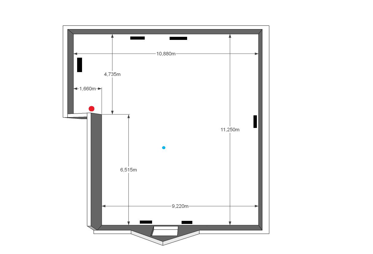

Так сложилось, что отопление попробую сделать самостоятельно. Так как я вообще никогда с этим не сталкивался, решил с теплопотерями и прочими мелочами не заморачиватся. По сути есть 2 вопроса: что скручивать и как =) Прикинул, нужно около 70 метров труб и 6 радиаторов и соединялки к ним.

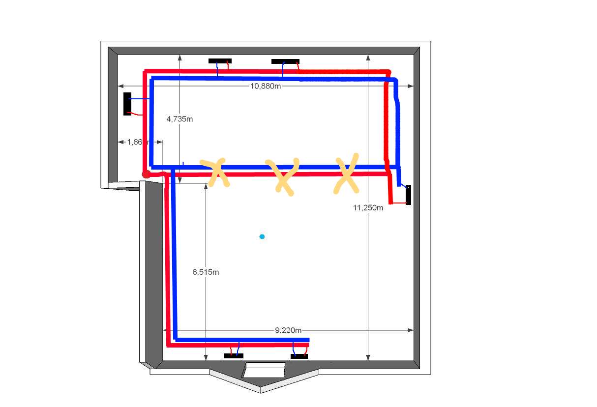

Берите коллектор, полторы сотни етров 16й трубы, столько же изоляции, радиаторы с подводом снизу из пола - и все получится. Два дня работы.

Потому что 70 на лучевую не хватит при таком раскладе.
Какой коллектор - какой нравится, такой и берите. Сколько радиаторов - столько и выходов.
лучевую
это кольцо к которому подключены батареи? Или это к каждой батарее отдельно? Я думал делать как нарисовал.
Делайте как знаете.
Но так как нарисовано сделать будет не то чтобы трудно, просто нет никакой необходимости.

ни чего не считал, батареи просто под каждым мансардными окнам и по бокам балконной двери. Качается все насосом, система закрыта. Котел газовый двухконтурный велгас, под замену, второй этаж он не потянет! Отопление только котел трубы и радиатор. Вопрос с бойлером еще не поднимал газовый или электро. Решил сделать сам т.к. ни кто не хочет браться за маленькие объемы.

вообще понятия не имею, потому и спрашиваю как лучше.
А как делать?

Один радиатор - пара труб. Так проще.

Для задачи лучевой разводки радиаторов вполне подойдут РЕХ или металопластиковые трубы.
Вопрос выбора трубы и производителя - это вечный религиозный спор, поэтому я воздержусь от прямых рекомендаций.
Разница в стоимости материалов при самостоятельном монтаже не имеет никакого значения, поскольку важно обеспечить возможность смонтировать это самому без особых навыков и инструментов, а во вторых обеспечить должную надежность и долговечность + система самостояельного монтажа должна быть по возможности простой и дуракоустойчивой в любых ее проявлениях.
Кольцевая будет подешевле, но чем, как и какими диаметрами ее Вам прийдется делать - это вопрос, требующий проработки и просчета + как минимум нескольких консультаций узкопрофильников.
В то время как лучевая - это просто. И доступно.

Коллекторная схема имеет явное преимущество, если планируется монтаж своими руками - минимум соединений. Если трубы будут лежать в стене или стяжке, то тройниковая система не позволит сделать все это монолитом, а соединения, к тому же сделанные своими руками без опыта в стене/полу - это риск. В случае коллекторной разводки есть только 2 соединения - на коллекторе и радиаторе, причем оба на виду.
