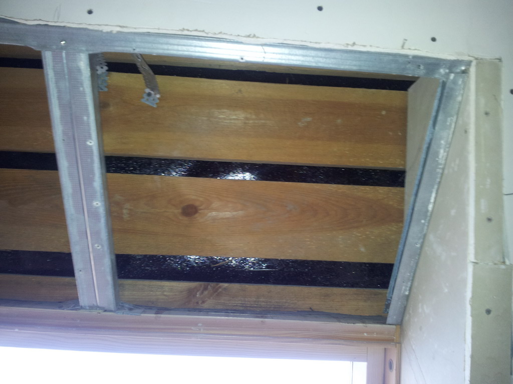

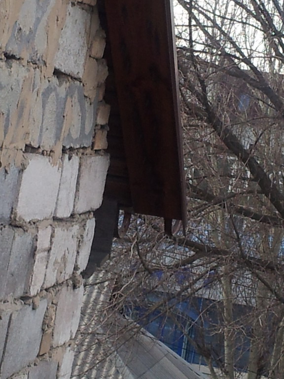

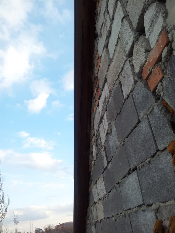

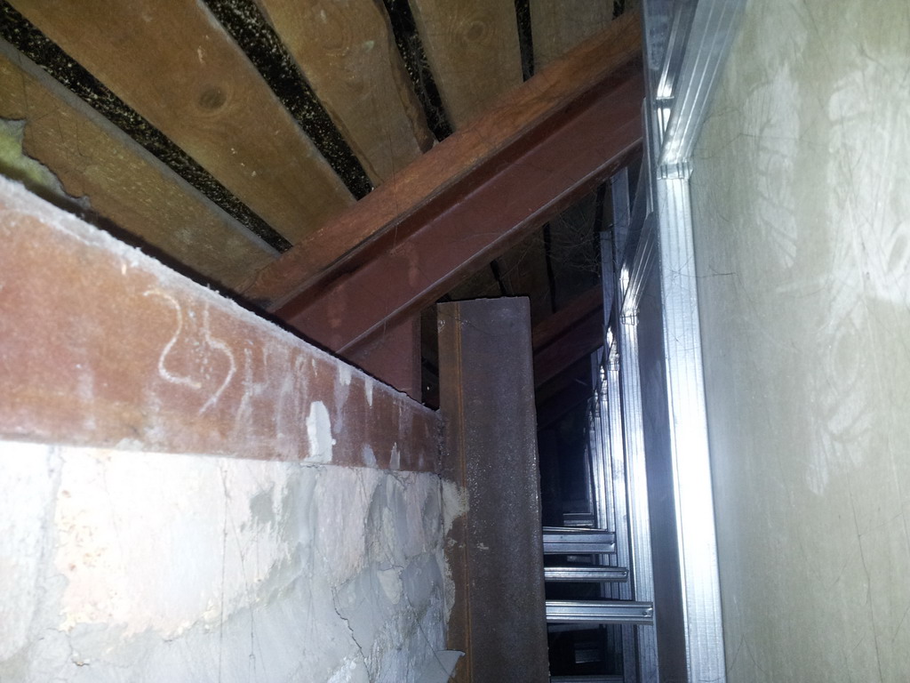

Sniper Опубліковано: 10 квітня 2012 Поділитись Опубліковано: 10 квітня 2012 Несколько лет назад мною было приобретено недостроеный дом с мансардным этажом. Гипсокартон внутри был уже установлен и почти везде отшпаклеван. Дом делали с прицелом под офис. Потихоньку я делаю в нем ремонт. Мансардный этаж пока стои не готовым. Дошла очередь до фасада. Приехали фасадчики - говорят выпуски крыши малы (текущие где-то 200мм) и нужно наращивать. Позвали крышников и начались старые песни "крыша сделана неправильно, вот видны потеки - значик капец течет, все бросаем и СРОЧНО переделываем"... Эти песни я слышу от крышников уже 5 (!) лет, и они уже надоели, т.к. крыша то не течет, течет фасад при косом дожде (там шлакоблок с ОГРОМНЫМИ щелями). Кроме того, предыдущие "умники" вставили вместо мансардных окон - металлопластик, который ессно тек по страшному. Это убожество я снял давно и поставил окна FAKRO, но по гипсу старые потеки то остались... Ну до ладно, это вводная часть для понимания процесса. Текущая конструкция кровли. Стальные П-образные балки 100мм являются стропилами, упираются в стальной мауэрлат. Поверх балок на БОЛТАХ прикручен брус 50мм, на котором собран почти сплошной настил из доски. Поверх настила лежит рубероид на который СРАЗУ прикручена металлочерепица. Снизу на эти доски прикручены П-образные скобы держащие профиля гипса, а на самом гипсе валяется утеплитель 500мм минваты. На фото все хорошо видно. Между плитой гипса и настилом 250мм. Т.е. хватает места и для утеплителя и для вентзазора. Понятно, что летом жарко, а зимой крыша у меня всегда чистая - город отапливаю :D Также понятно, что металлочерепица без обрешетки на рубероиде может гнить. Пока не гниет вроде... Возраст ее где-то лет 7... Что меня смущает. Т.к. это офис, то гламур там никто наводить не будет(типа керамической черепицы). Первично снижение энергозатрат на отопление и охлаждение, а также стоимость материалов и работ по всем этим движениям. Основная проблема в том, что народ который приходит не может нормально сформулировать почему они ОБЯЗАТЕЛЬНО хотят разобрать гипс и утепляться ИЗНУТРИ? Как я вижу варианты переделок. 1. Переделка снаружи На существующий настил постелить паробарьер, поверх набить брус 230х50 примерно (а-ля новые стропила). Между ними утеплитель, потом вентзазор, потом гидробарьер, контр обрешетка и моя металлочерепица. Внутренности (гипс) тогда остаются нетронутыми и экономим деньги. Но смущает поднятие мансардного окна на эти 200мм... Т.е. до ручек уже не дотянуться... 2. Переделка изнутри Разбираем гипс. Оставляем вент зазор между настилом и утеплителем. Монтируем утеплитель между металлических стропил, а также под ними (стропила 100мм, а пирог делаем 150-200мм), крепим паробарьер снизу поджимая рейками или чем-то еще, ну и назад прикручиваем гипс. Что касается самой метчерепицы, то ее можно оставить таки пока не сгниет и потечет, а можно сразу поставить на обрешетку, чтобы к этой теме не возвращаться. Теперь вопросы: 1. Какой вариант лучше и почему? 2. Если делать утепление по варианту 2, балка стальная получится как бы ВНУТРИ утеплителя - это хорошо или будет мостик холода с сыростью? 3. Вентзазор делается между утеплителем и ГИДРОБАРЬЕРОМ или утеплитель, гидробарьер, а потом вентзазор и покрытие кровли? 4. В любом из вариантов как увеличить свесы крыши? Набить рейки и продлить даже без утеплителя? Буду благодарен за любой совет. Также нужны грамотные крышники, которые могут сделать мою крышу... Территориально - Донецк. Посилання на коментар Поділитися на інших сайтах More sharing options...

DESS Опубліковано: 13 квітня 2012 Поділитись Опубліковано: 13 квітня 2012 Сказать точно можно только после осмотра по месту.На первый взгляд - лучше переделывать снаружи(если рассматривать переделку с одной стороны). Можно добавить длину ската и правильно уложить металлочерепицу, но утеплять нужно очень ответственно.Каковы масштабы бедствия?Размеры, высота здания, местонахождение? Посилання на коментар Поділитися на інших сайтах More sharing options...
Sniper Опубліковано: 13 квітня 2012 Автор Поділитись Опубліковано: 13 квітня 2012 Сказать точно можно только после осмотра по месту.На первый взгляд - лучше переделывать снаружи(если рассматривать переделку с одной стороны). Можно добавить длину ската и правильно уложить металлочерепицу, но утеплять нужно очень ответственно.Каковы масштабы бедствия?Размеры, высота здания, местонахождение? Спасибо за ответ. Рассматриваю все варинаты переделки, т.к. назначение мансардного этажа пока еще точно не определено, вожможно и жилье. А тут уже "отбалды" непрокатит... Наружный размер 9х9. Высота начала крыши 6-7м, конек 9-10 (3-й этаж) Крыша простая двускатная с 3-мя мансардными окнами Посилання на коментар Поділитися на інших сайтах More sharing options...

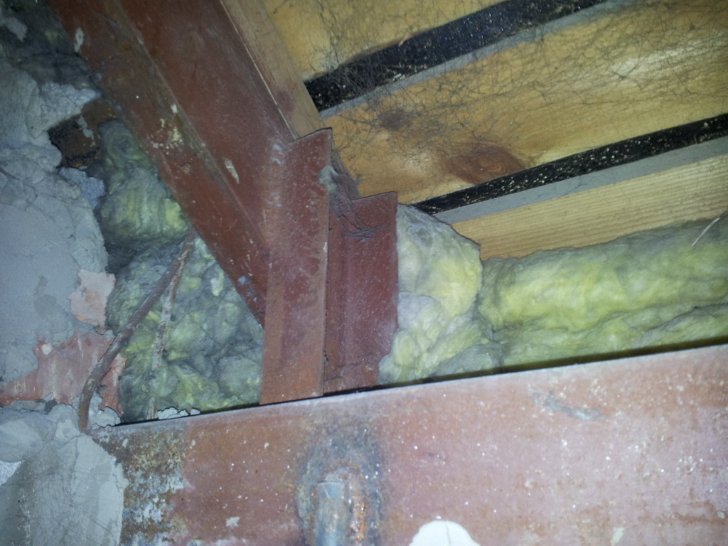

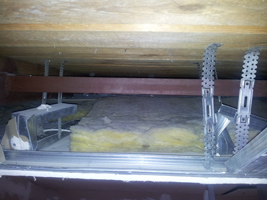

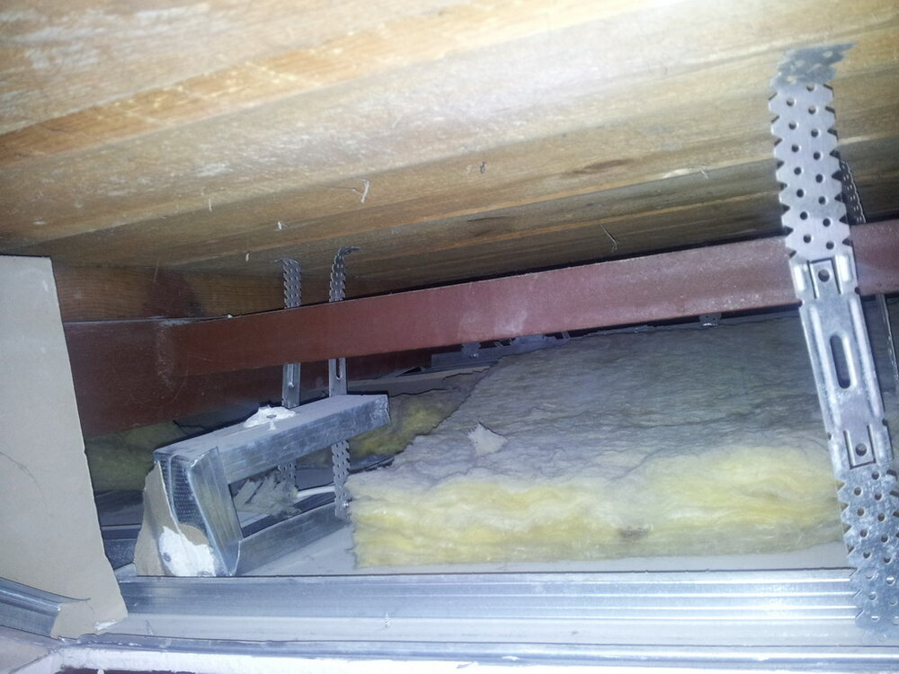

Елки-палки Опубліковано: 13 квітня 2012 Поділитись Опубліковано: 13 квітня 2012 мет.стропила вообще гемор ещё тот,но что есть ,то есть. Как-то монтировали брас на мет.конструкцию.Мы пришли на кровлю в следующем состоянии: Был натянут Евробарьер и смонтирована контрейка.Мы сделали обрешётку и уложили черепицу.за нами остался эркер не накрытым.Когда в декабре мы приехали делать эркер,то по стенам в области мауэрлата я увидел мокрые стены(мет.стропила выходили на улицу(не утеплёнными). Внутренние работы шли полным ходом и на стену ни кто особо не смотрел(паробарьер уже был натянут). Вывод -стропила" плакали" вы поняли холод-тепло и вот вам конденсат на стене. Теперь разберём Ваш случай. Если у Вас стропила выходят на улицу это не совсем Гуд.Даже утеплив между стропилами верхняя часть то останется на холоде и что получается? толку нет от того что между металлом кидать утеплитель.Тут скорее всего надо поверху.как вы сами написали кинуть а-ля новые стропила и заполнять как положено весь пирог. 1.снять черепицу 2.снять рубероид 3.раскатать паробарьер 4.Монтируете а-ля стропила 230мм с выпуском для свесов 5.заполняете 200мм утеплителя плотностью не меньше 30,только не берите ваш Донецкий который в руках просто рассыпается и не понятно из чего сделан 6.берите Технониколь(базальтавая вата) не рекламы ради пишу 5.натягиваете евробарьер 6.контрейка 7.обрешётка 8.ОСБ+Битумка:D 9. и не парьтесь по поводу окна.переставьте и всё. 10. и забудите про эту проблему 11.И станет в Донецке чуть холоднее т.к уже Вы его отапливать не будете 12.расмотрите ещё такой вариант: А что если не монтировать 230-е стропила а набрать толщину утеплителя 200мм бруском 50х50 с перехлёстами т.е. на паробарьер бъёте брусок заполняете утеплитель 50мм,затем поперёк брусок 50мм опять заполняете и т.д затем воздушный канал +евробарьер+контрейка+обрешётка под ОСБ и битумка. 1 Посилання на коментар Поділитися на інших сайтах More sharing options...
Kioto-9 Опубліковано: 14 квітня 2012 Поділитись Опубліковано: 14 квітня 2012 Наружный вариант будет более правильный. Как заметил Елки-палки металлические стропила - это геморой. Если их не утеплить снаружи, то они будут постоянно плакать. воздушный канал + евробарьер + контрейка + обрешётка Хотел бы поправить Елки-палки. Между Евробарьером и ватой зазора не нужно. следовательно псевдо стропила - 200 мм. Для экономии средств я бы выбрал рулонную стекловату (только не урсу), к примеру Изовер. Так как вата все равно будет защищена евробарьером, то выветриваться она не будет. Еще момент. Обязательно утеплите мауэрлат, а то он будет плакать и будет течь на фасад. З.Ы. Гедробарьер - нет, Евро - да. 1 Посилання на коментар Поділитися на інших сайтах More sharing options...
Sniper Опубліковано: 14 квітня 2012 Автор Поділитись Опубліковано: 14 квітня 2012 Большое спасибо за ответ. Теперь разберём Ваш случай. Если у Вас стропила выходят на улицу это не совсем Гуд. Я не уверен, что стропила выходят. Постараюсь на выходных глянуть, но мне кажется балка оканчивается на мауэрлате. Даже утеплив между стропилами верхняя часть то останется на холоде и что получается? толку нет от того что между металлом кидать утеплитель.Тут скорее всего надо поверху.как вы сами написали кинуть а-ля новые стропила и заполнять как положено весь пирог. Это меня и беспокоило в советах "давайте делать изнутри"... Супер мостик холода и источник вечного конденсата ВНУТРИ утеплителя. Ну и ржавчина самих стропил.... 1.снять черепицу 2.снять рубероид 3.раскатать паробарьер Т.е. не снимать настил из досок (20-30мм) и рейку на стропиле (50мм)??? Может снять и таким образом крыша поднимется не на 200мм+вентзазор, а на 130мм+вентзазор? Т.е. есть ли какие-то плюсы (в т.ч. и материальные) не снимать мой настил из досок? 6.берите Технониколь(базальтавая вата) не рекламы ради пишу А какую именно посоветуете? Я смотрел у них ок. 20-ти разных видов базальта. 5.натягиваете евробарьер 6.контрейка 7.обрешётка 8.ОСБ+Битумка:D А где будет вент зазор: между евробарьером и обрешеткой или между утеплителем и евробарьером? Почему таки битумка? если ее ставить - то нужно еще ОСБ плита, потом подстилающий ковер ОГСЧ и битумка. Т.е. крыша подниметься на 200+вентзазор+контррейка+обрешетка+ОСБ. Боюсь до окон не достану А что если не монтировать 230-е стропила а набрать толщину утеплителя 200мм бруском 50х50 с перехлёстами т.е. на паробарьер бъёте брусок заполняете утеплитель 50мм,затем поперёк брусок 50мм опять заполняете и т.д затем воздушный канал ГЕНИАЛЬНО! Действительно, раз у нас стропильная система уже есть, зачем ее снова городить и быть зажатыми в ограничения навязываемые ею. Только может не по 50х50, а 50х100? Или нет смысла? Кстати, глобальный вопрос в выборе материала для утепления МОЕМ случае (если ставить не между стропилами, а как бы в сотах 50х50 с перевязкой). Только базальт или может ППС или рулонные материалы? Добавлено через 4 минуты Хотел бы поправить Елки-палки. Между Евробарьером и ватой зазора не нужно Почему? Для экономии средств я бы выбрал рулонную стекловату (только не урсу), к примеру Изовер. Так как вата все равно будет защищена евробарьером, то выветриваться она не будет. Но как быть с рассыпанием от времени и вдыханием стекла? Народ на разных сайтах активно пихает ППС. Может его? Еще момент. Обязательно утеплите мауэрлат, а то он будет плакать и будет течь на фасад. Да, с фасадниками говорилось что они подойдут утеплителем (пенопласт) аж под крышу. Единственный момент, т.к. это все будет скрыто подшивой, может сделать утепление больше, чем 100мм пенопласта? Какую толщину дать на мауэрлат? Посилання на коментар Поділитися на інших сайтах More sharing options...
Игорь Карлсон Опубліковано: 17 квітня 2012 Поділитись Опубліковано: 17 квітня 2012 . Я за Ваш 1-й вариант с переделкой снаружи. Решаем 2 задачи: опускаем металлич балки ниже слоя утепления, обеспечиваем правильный "пирог" (рубероид под МЧ никуда не годится). Поддерживаю коллег Елки-Палки и Kioto-9. Для утепления я бы лучше брал не пенополистирол, а минвату от 35 плотности. Да и мансардные окна себя лучше чувствуют с минватой. Верхний слой минваты можете взять более плотный - 60 кг на кв.м. Решите вопрос с выдуванием. По выносам на свесах - сначала утепляете фасад пенопластом в ровень с мауэрлатом. Потом стропилами обеспечиваете вынос, делаете деревянный каркас и подшиваетесь на здоровье. Только не забывайте про вентиллируемые свесы. По мембране Евробарьер. Там не нужен зазор между ней и утеплителем так, как она пропускает больше литра влаги на кв.м. в сутки. другими словами: утеплитель "дышит". 1 Посилання на коментар Поділитися на інших сайтах More sharing options...

Roof-expert Опубліковано: 8 червня 2012 Поділитись Опубліковано: 8 червня 2012 Монтируем утеплитель между металлических стропил, а также под ними (стропила 100мм, а пирог делаем 150-200мм), это вообще не вариант. Объясню почему: Принципиально, что бы метал был венесен за пределы утеплителя. Если этого не сделать он будет выступать мостиком холода и так, как теплопередача у металла будь здоров - на нем практически всегда будет образовываться конденсат. Оптимальный вариант - на существующие мет.балки приварить (закрепить механически) перпендикулярно уголок из металла (с шагом кратно плитал или матам из утеплителя. К уголку закрепляем уже само дерево хотя бы с размером 230х50. По высоте этого деревянного элемента набираем многослойный пирог из теплоизоляции. Перпендикулярно к дереву крепим брус с выстой 50 мм и так же монтируем вату за счет высоту бруса (таким образом уходим от мотиков холода). Уже после крепим гидробарьер, вентиляционный брус (перпендикулярно коньку) и уже саму обрешетку для кровельного материала. О свесе, как Вы сами понимаете отдельный разговор: необходимо доростить кобылки для того, что бы расстояние от свеса до стены, замеряемое по горизонту было не меньшим 800мм. В этом случае необходимо делать поправку на облицовку фасада, если я Вас правинь понял у Вас еще предстоит утепление фасадла снаружи (увеличение толщины стены). Принципиально ВАЖНО отрезать от холода металл, так как будет влага и грибок... Посилання на коментар Поділитися на інших сайтах More sharing options...
Sniper Опубліковано: 8 червня 2012 Автор Поділитись Опубліковано: 8 червня 2012 это вообще не вариант. Объясню почему: Принципиально, что бы метал был венесен за пределы утеплителя. Если этого не сделать он будет выступать мостиком холода и так, как теплопередача у металла будь здоров - на нем практически всегда будет образовываться конденсат. Оптимальный вариант - на существующие мет.балки приварить (закрепить механически) перпендикулярно уголок из металла (с шагом кратно плитал или матам из утеплителя. К уголку закрепляем уже само дерево хотя бы с размером 230х50. По высоте этого деревянного элемента набираем многослойный пирог из теплоизоляции. Перпендикулярно к дереву крепим брус с выстой 50 мм и так же монтируем вату за счет высоту бруса (таким образом уходим от мотиков холода). Уже после крепим гидробарьер, вентиляционный брус (перпендикулярно коньку) и уже саму обрешетку для кровельного материала. О свесе, как Вы сами понимаете отдельный разговор: необходимо доростить кобылки для того, что бы расстояние от свеса до стены, замеряемое по горизонту было не меньшим 800мм. В этом случае необходимо делать поправку на облицовку фасада, если я Вас правинь понял у Вас еще предстоит утепление фасадла снаружи (увеличение толщины стены). Принципиально ВАЖНО отрезать от холода металл, так как будет влага и грибок... Спасибо за ответ! Вообще ничего не понятно: что, куда к чему крепить??? Какие уголки к швеллеру, если там сплошной настил из досок? Их убрать нельзя, т.к. к ним крепиться гипс внутри помещения. Как с этими уголками пароизоляцию катать? Посилання на коментар Поділитися на інших сайтах More sharing options...
