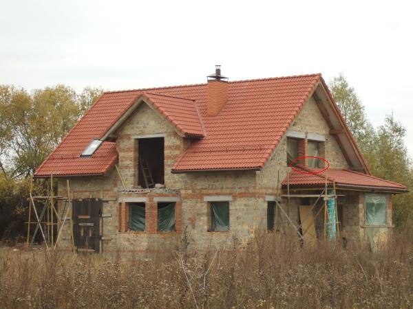

Uvex, у Вас вентканал, тот который в шахте и который задействован под с/у, до котельной доходит?
В чем суть проблемы?
Перечитал все сначала, понял тока одно, двери в котельную пока нет, и "при открывании ворот в гараже опрокидывается тяга в дымоходе и вентканале в гараже", ну и при чем тут приток?
Дом пока не жилой, стены и соотв. вентканалы холодные, откуда возьмется тяга. Я уже писал, что делать какие-либо выводы пока рано. Займитесь вентканалом в котельной, потом будете определяться с приточкой.

суть в том, что вытяжной канал работает на приток. пока не зависимо от открытых или закрытых гаражных ворот.
дом отапливался всю зиму.
к дымоходу, где этот вентканал, примыкает 3 помещения:
котельная
санузел 1-го этажа
санузел 2-го этажа
на данном этапе есть дырки в санузле 1-го этажа и котельной. эти дырки входят в один и тот же вентканал.
в санузле второго этажа каменьщики замуровали дырку. буду пробивать.

Сложно понять, у нас терминология разная.
Я так понял, есть вент. канал, в который подключены ряд помещений в том числе и котельная.
Если так, то это очень грубое и небезопасное нарушение. В котельную должен заходить свой индивидуальный вент. канал.

Суете 1 трубу в шахту, может даж 125 влезет, и через тройник и колено садите на нее 2 с/у, оставшееся место в шахте используете под в/к в котельной. Получаете 2 "теплых" вентканала. Фсё.
Обратная тяга в в/к постоянно или как-то зависит от котла?
Можете все это дело нарисовать?
ну вот таких временных экспериментов я не проводил.
то есть под санузел трубу, а под котел - оставшийся объем шахты ( без трубы)?

Да, под два с/у. Дырки, щели при выходе в с/у позамазывать.

Если есть возможность то делайте из котельной свой канал. Если нет, то глушите в котельной существующий канал и делайте дырку на улицу поближе к котлу.
Наоборот буить даж лучше, да и гемора меньше.

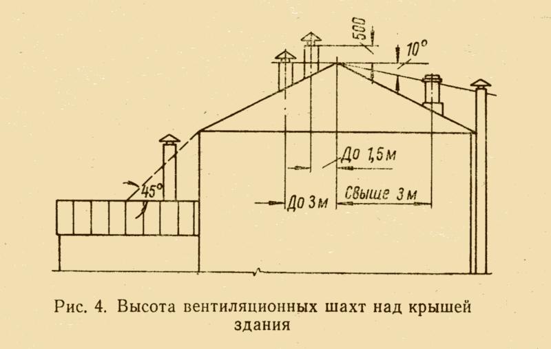

И снова таки - дымоход на крыше нужной высоты? У вас два канала в котельную выходят один для котла другой для проветривания?
интересно, а кто-то из спецов может по пунктам описать требования к топочной Uvex-а со ссылками на соответствующие пункты ДБН и т.п.?
Uvex, узнаете, колитесь, что там по размерам и высотам.:D
нужный нам дымоход - с другой стороны.
конец - ниже конька
народ все же в выше постах описано было.))) А Ювексу надо поставить побольше радиатор и на приток отверстие согласно норм. А для особой безопасности сигнализацию ЖСМ с термоконтролем.
Да и с каналами разобрались же. Материал лучше нержавейка, или пластик.
Нормательный такой конец.:D:D:D
В рисунок попадает?
ну стоит замерять расстояние от конька до дымохода.. если что, придется нарастить дымоход - доложить кирпича, догильзовать трубу...
