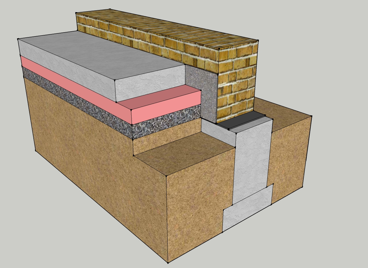

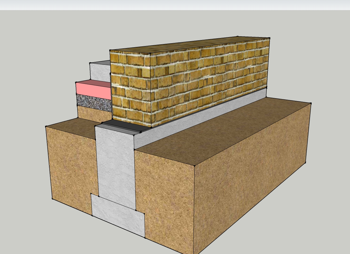

Propeller Опубліковано: 22 квітня 2012 Поділитись Опубліковано: 22 квітня 2012 Слушайте, братцы! А почему народ гонит бетон так высоко, а потом появляется желание его утеплить из-за его качественной теплопроводности. Ведь можно проще. Смотрим рисунки. Я там "нарисовал" кирпич. Можно ГБ, или другой общепринятый пористый материал со стандартной теплопроводностью/ При желании плиту пола можно "защемить" в стене. 1 Посилання на коментар Поділитися на інших сайтах More sharing options...
Игореха Опубліковано: 22 квітня 2012 Поділитись Опубліковано: 22 квітня 2012 Слушайте, братцы! А почему народ гонит бетон так высоко, а потом появляется желание его утеплить из-за его качественной теплопроводности. Ведь можно проще. Смотрим рисунки. Я там "нарисовал" кирпич. Можно ГБ, или другой общепринятый пористый материал со стандартной теплопроводностью/ При желании плиту пола можно "защемить" в стене. В принципе - один из рабочих вариантов. И он используется. Я на промежуточном этапе так хотел делать у себя с цокольным этажем. Но т.к. принял решение делать армапояс по верху, то решил не делатиь перехода бетон-кирпич-бетон, а сделать все из бетона до уровня кладки стен. Утеплять цокольный этаж все равно надо было, поэтому игра не стоила свеч, зато технологично Посилання на коментар Поділитися на інших сайтах More sharing options...
dvk Опубліковано: 23 квітня 2012 Поділитись Опубліковано: 23 квітня 2012 Слушайте, братцы! А почему народ гонит бетон так высоко, а потом появляется желание его утеплить из-за его качественной теплопроводности. Ведь можно проще. я так и делал. Цоколь минимальный - 100-150мм. Но из-за перепада уровня земли на противоположной стороне цоколь получился 600-700мм. Можно не утеплять, но с утеплением спокойнее - все таки пол по грунту, пусть грунт будет потеплозащищенней 1 Посилання на коментар Поділитися на інших сайтах More sharing options...
