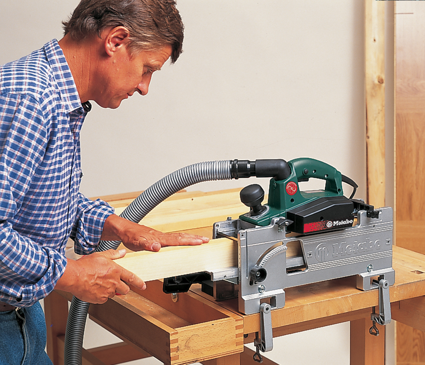

SergeyNikolaevich Опубліковано: 3 січня 2013 Поділитись Опубліковано: 3 січня 2013 Купил себе б/у Metabo HO E0983. Информации о нем вообще как кот наплакал, да и то в основном рекламного характера. Нет ни инструкции, а так же нет комплектующих. Например ищутся фигурные ножи под этот рубанок и рейсмусная приставка...гугль для Украины ни то ни другое не находит. Посилання на коментар Поділитися на інших сайтах More sharing options...

SergeyNikolaevich Опубліковано: 3 січня 2013 Поділитись Опубліковано: 3 січня 2013 Но вот почему он стоит таких денег - понять немогу. Он что - сам строгает? Может и строгает :D По первым ощущениям девайс сделан добротно, ничего не скрипит, не люфтит, хоть и не такой красивый как китай. При первой же возможности опробую и отпишусь о своем впечатлении. Хочу еще прикупить для него такой девайс (ссылка на изображение устарела) Посилання на коментар Поділитися на інших сайтах More sharing options...
Сергей_Киев Опубліковано: 3 січня 2013 Поділитись Опубліковано: 3 січня 2013 На мой взгляд, очень ограниченные возможности за приличные деньги. Сомнительный девайс. Посилання на коментар Поділитися на інших сайтах More sharing options...
