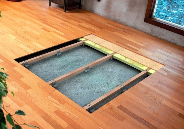

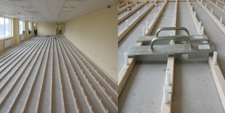

Гість Baruh Опубліковано: 9 квітня 2012 Поділитись Опубліковано: 9 квітня 2012 Возможность легко выровнять пол в любом помещении. Регулируемые лаги фиксируются специальными крепежно-регулировочными элементами - болтами-стойками, Это позволяет быстро и с минимальными трудозатратами регулировать положение лаг от 5 до45 см, добиваясь абсолютной горизонтальности поверхности пола. При этом лаги надежно фиксируются, любые их подвижки исключаются. Так как лаги не соприкасаются с бетоном, подпольное пространство вентилируется, что предотвращает подгнивание деревянных конструкций, а также развитие грибка и плесени. Конструкция собирается без грязи и пыли за считанные дни и не утяжеляет плиту перекрытия за счет своей легкости. Посилання на коментар Поділитися на інших сайтах More sharing options...

Stroimdoma Опубліковано: 12 листопада 2012 Поділитись Опубліковано: 12 листопада 2012 И где купить такие чудо-лаги? И какие они имеют размеры? Регулируемые полы по лагам теперь можно купить и в Украине. Лаги регулируются при помощи пластиковых винтов, высота стандартного винта 100мм. Вся информация о технологии, области применения, есть на сайте reglagi.com.ua К.тел.(044)3836923 1 Посилання на коментар Поділитися на інших сайтах More sharing options...
