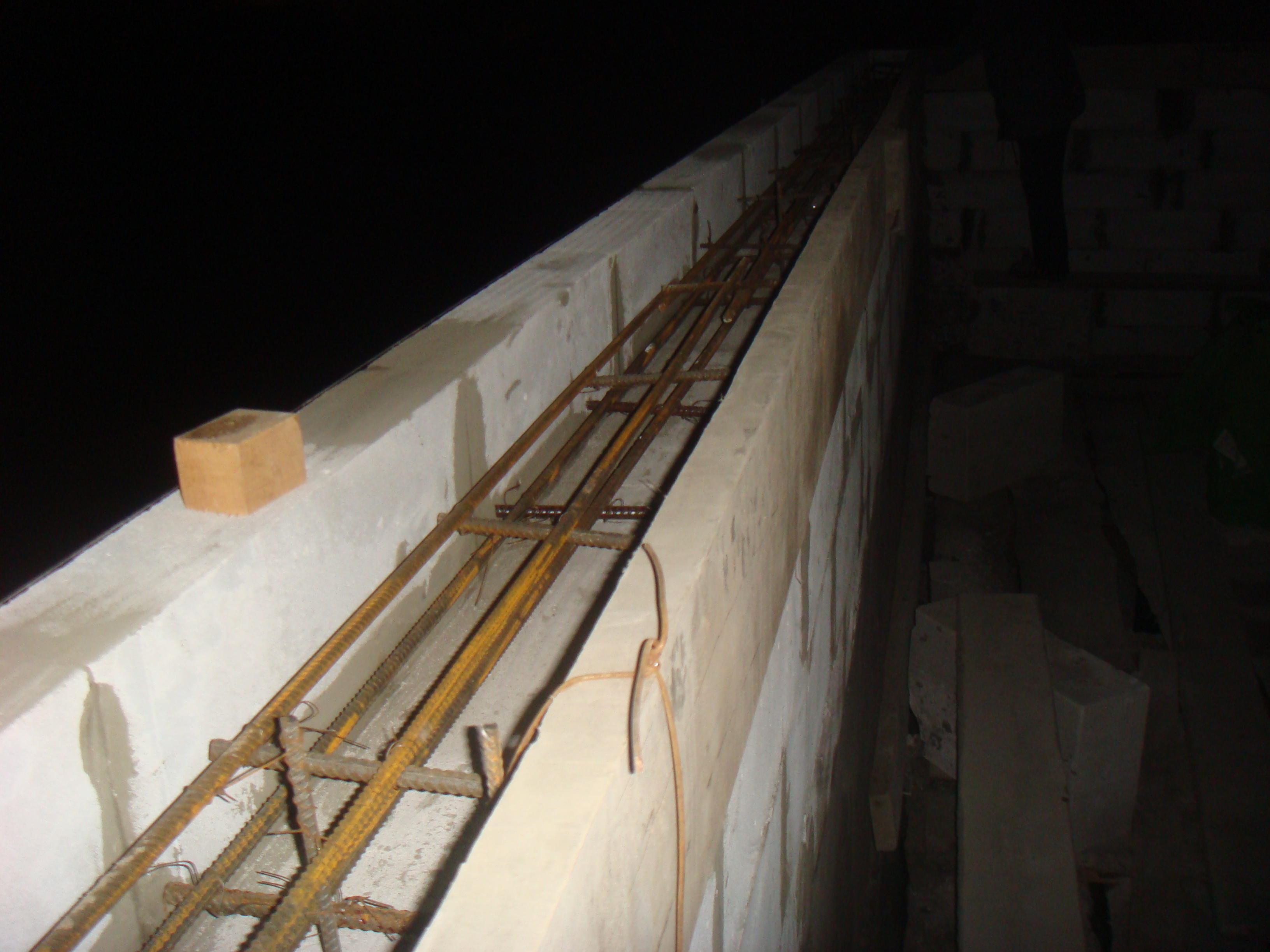

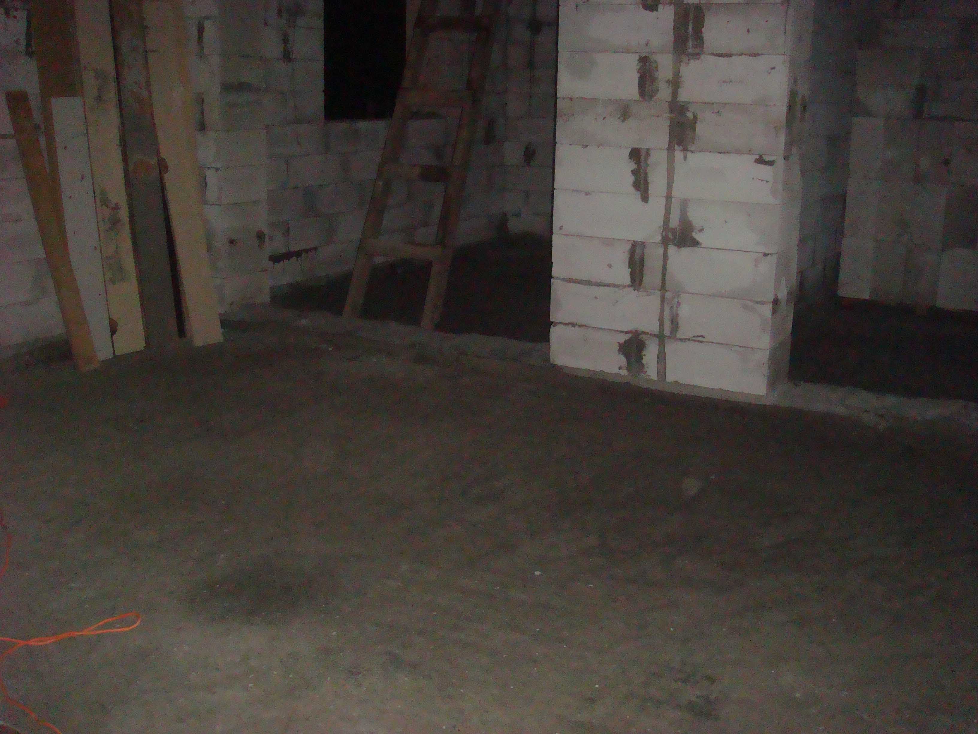

Выгнали 1,4 метра газоблоков и подготовили опалубку с арматурой (наружная часть газоблок 200х100. Итого после заливки получим 1,6 метра.
Средней стены нет, мы ее не гнали. Конструкция армопояса до окон буквой П.
На стройку попадаю последнее время поздно вечером, сегодня еще буду цемент везти на завтрашнюю заливку.

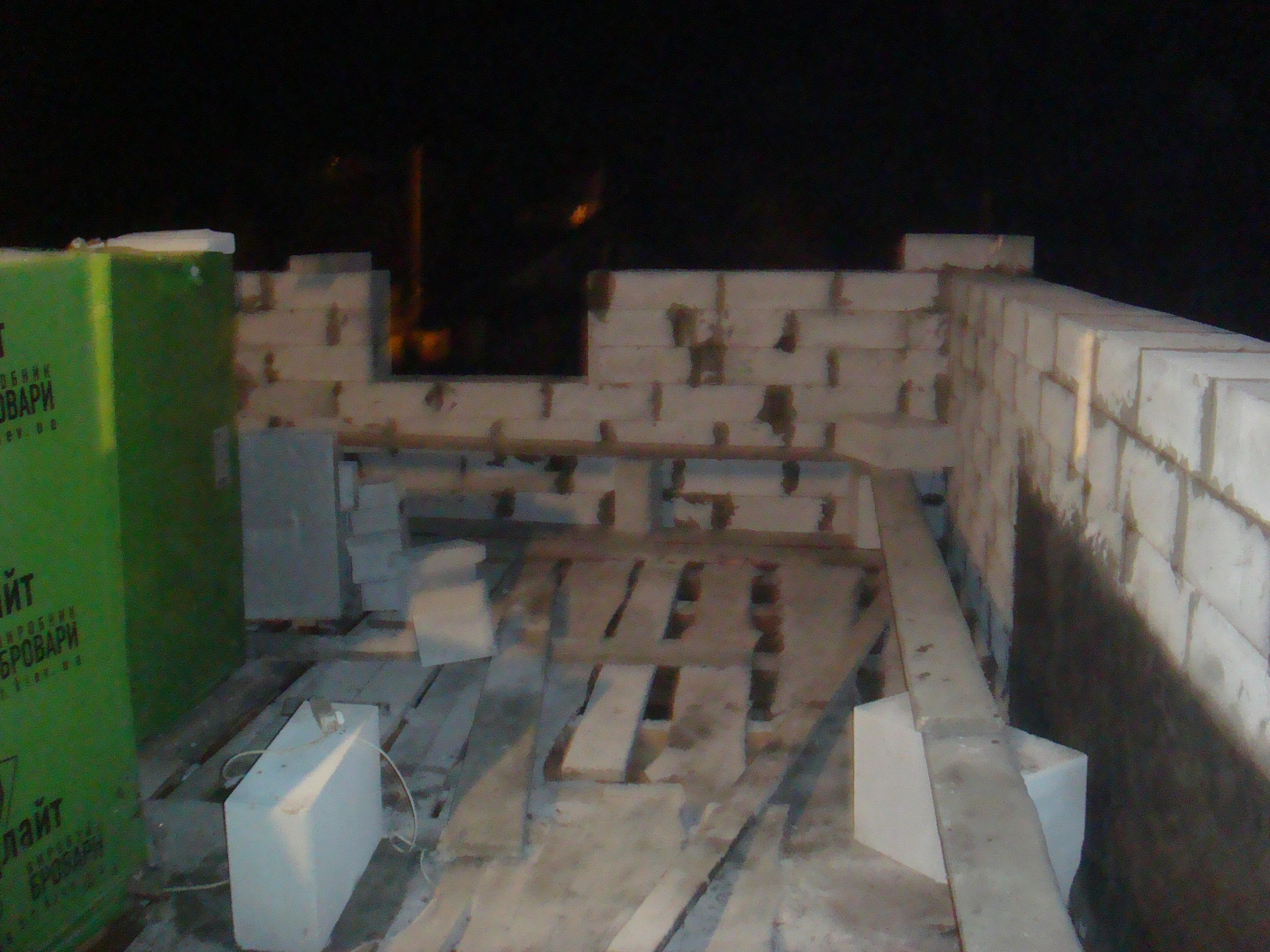

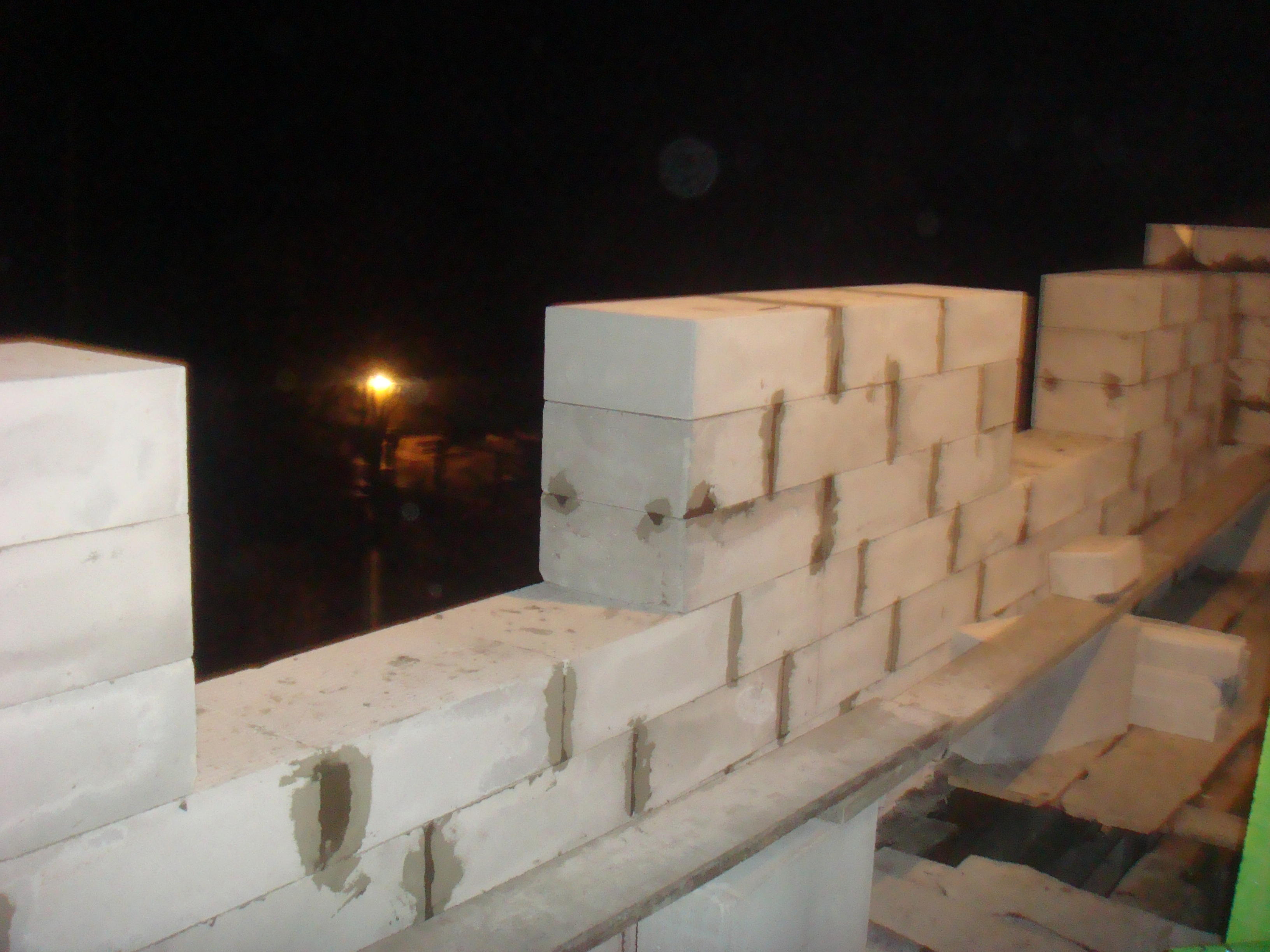

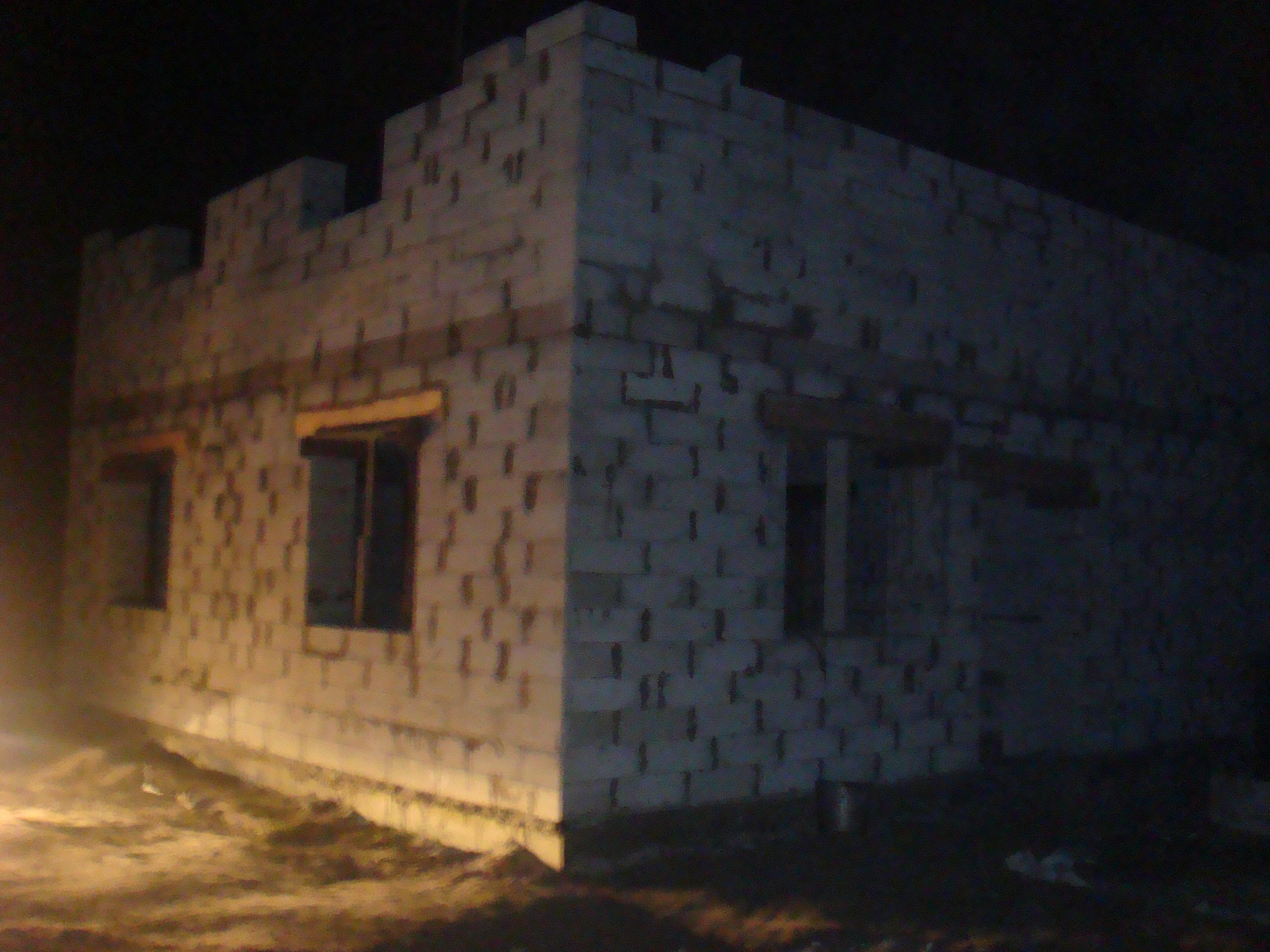

А вот, наконец то приехал не ночью. Ребята за собой все убрали , был приятно удивлен). Выставили шнурком очертания будущих фронтонов. Теперь приступаем с понедельника их выгонять. Так же уже пропитано все дерево на крышу.
В понедельник началась зима!!! А вторник- праздник ( запад не работает). Только сегодня продолжилась работа над фронтонами. Так что я там даже не был. Завтра, думаю, что будет результат.

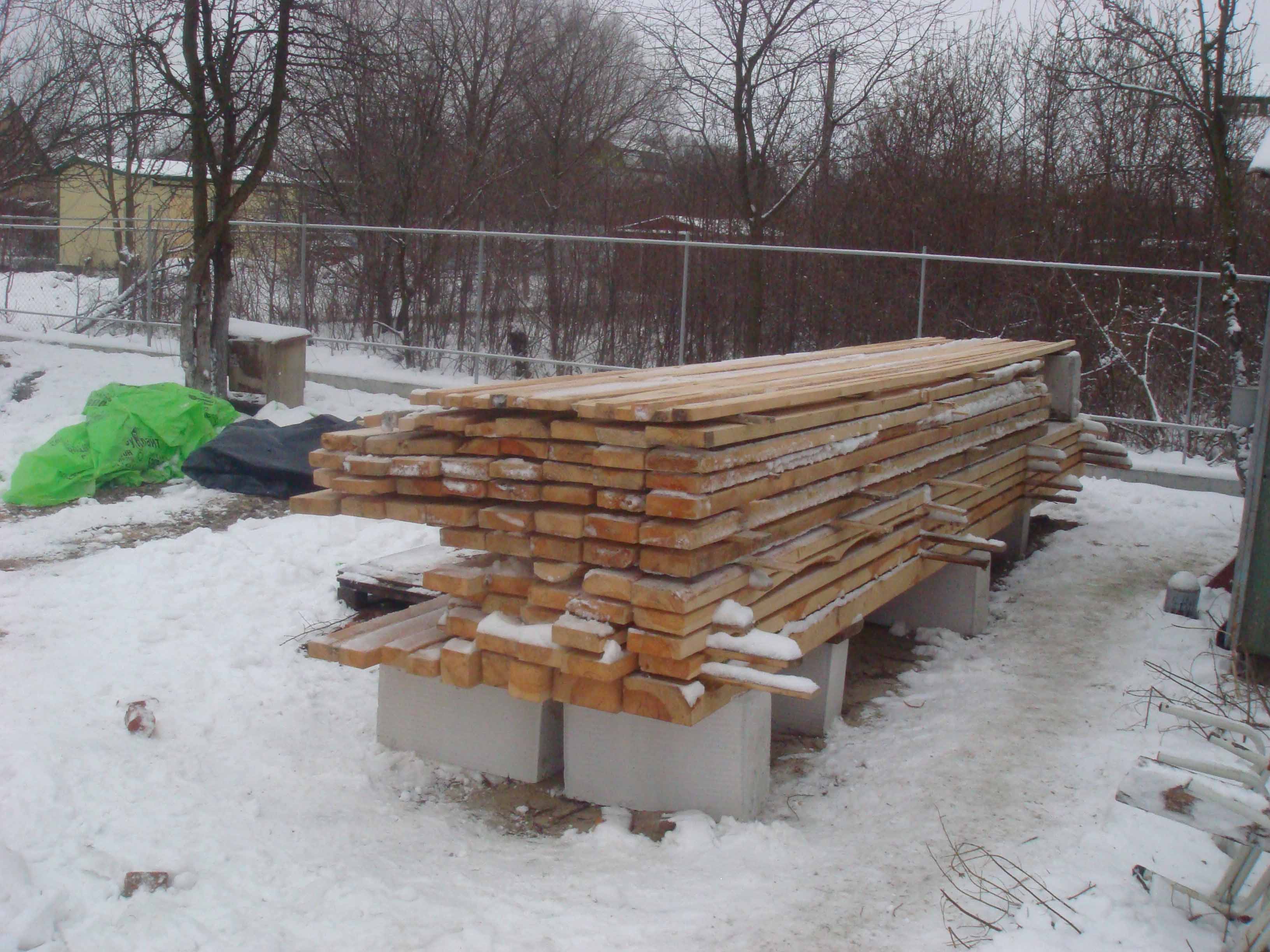

Дерево от Гринбуда я до сих пор жду....уже второй раз про....л. С газаблоком все ок! А вот с деревом проблема...
Обещают уже вторую неделю....ждемс.
Через два дня начинаем перекрытие...но материала до сих пор нет.

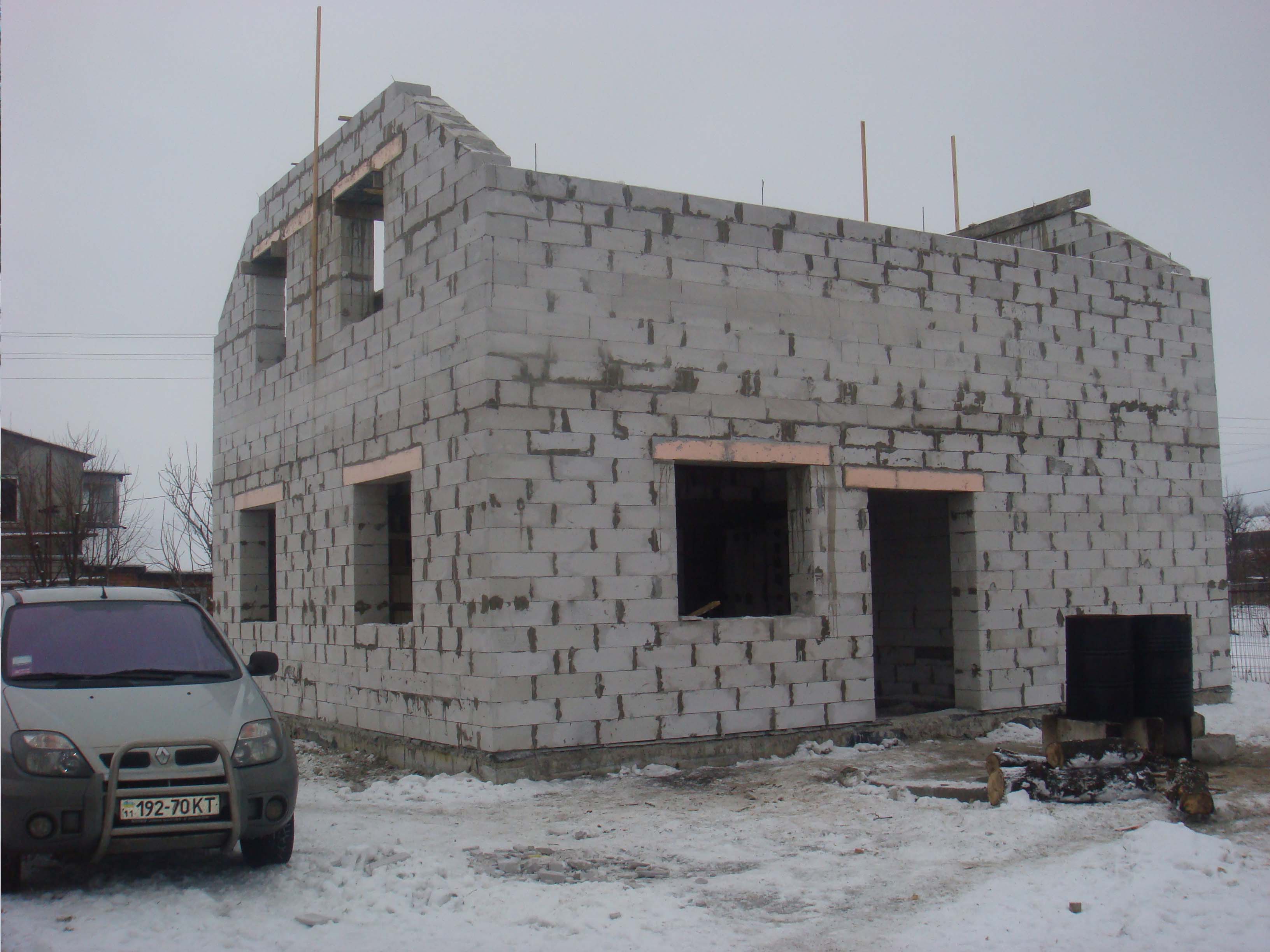

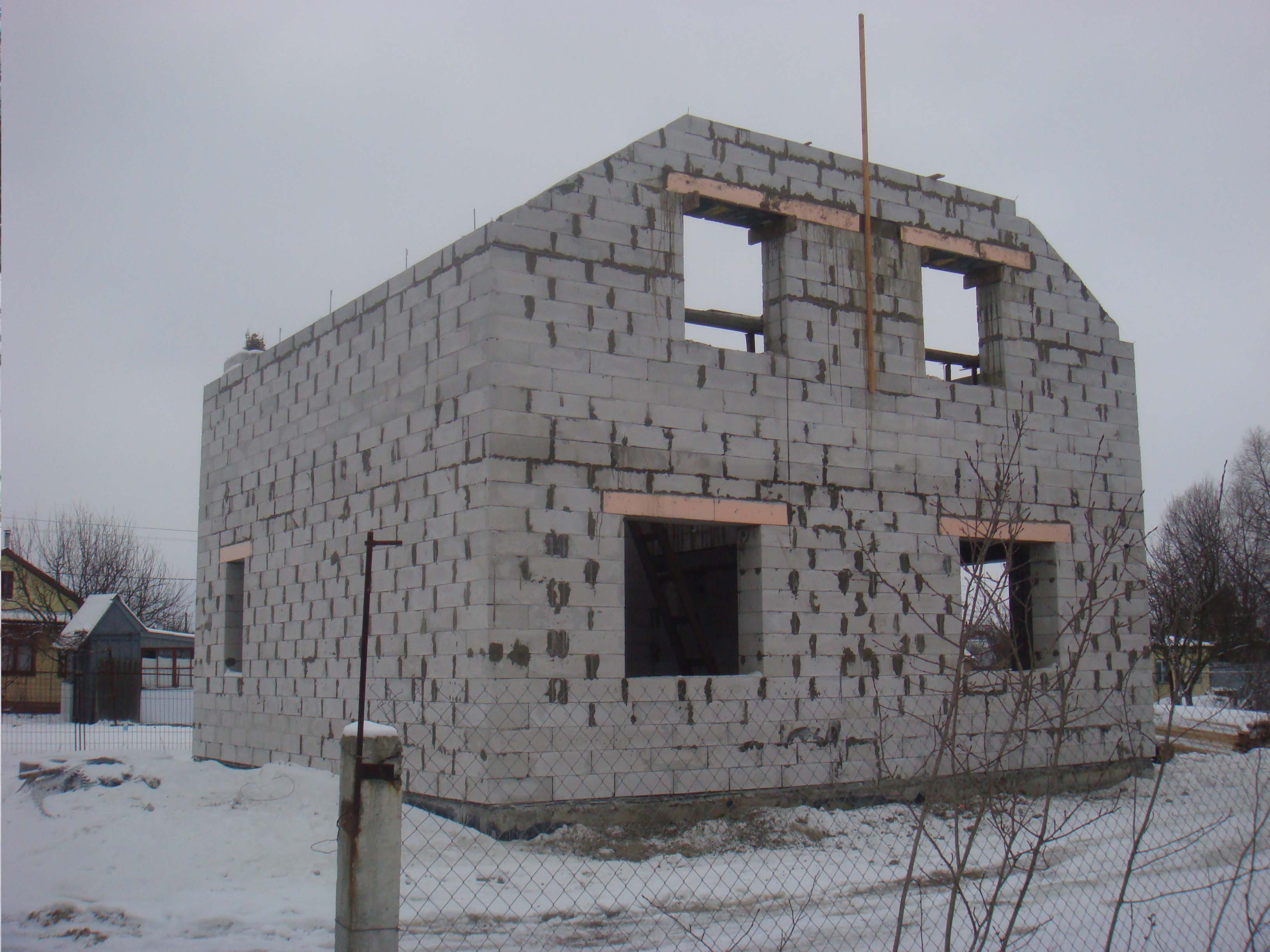

Посмотрел прогноз погоды....и решил отпусть ребят по домам. С вчерашнего дня работать стало не возможно. С недели один день работать а остальное время в вагончике сидеть явно не в кайф. Короче будем консервировать стройку.
Фронтоны выгнали, дерево все переложили. За собой все поубирали, получили дениги и уехали.

Подбиваем итоги:

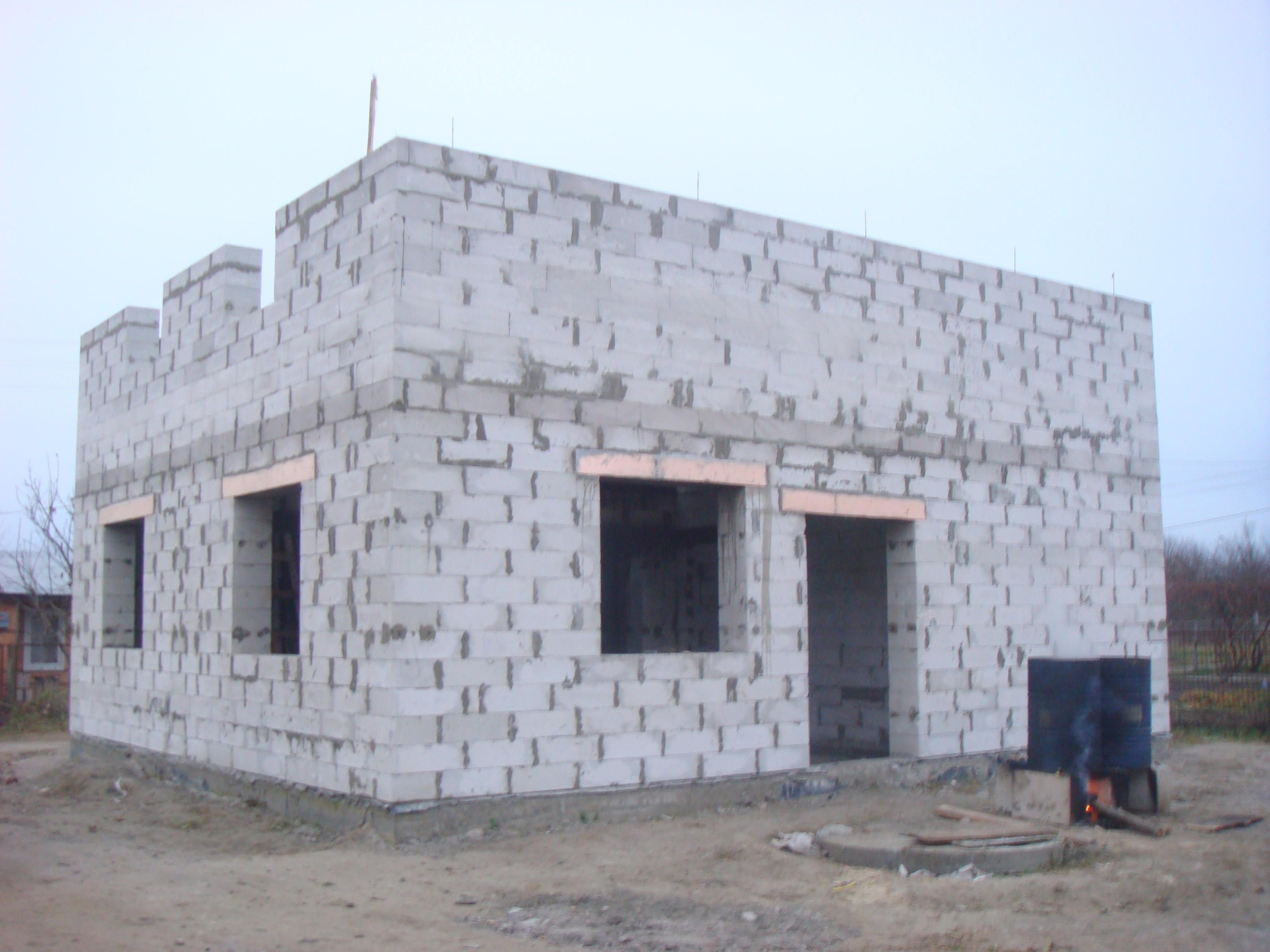

Начали стройку 26 октября закончили 8 декабря. За полтора месяца выгнали всю коробку с перестенками на первом этаже и перекрытием из балок. Думаю не плохо.
По финансам затрачено 160000грн, на все что имеем на участке, из них работа обошласть 27800грн.

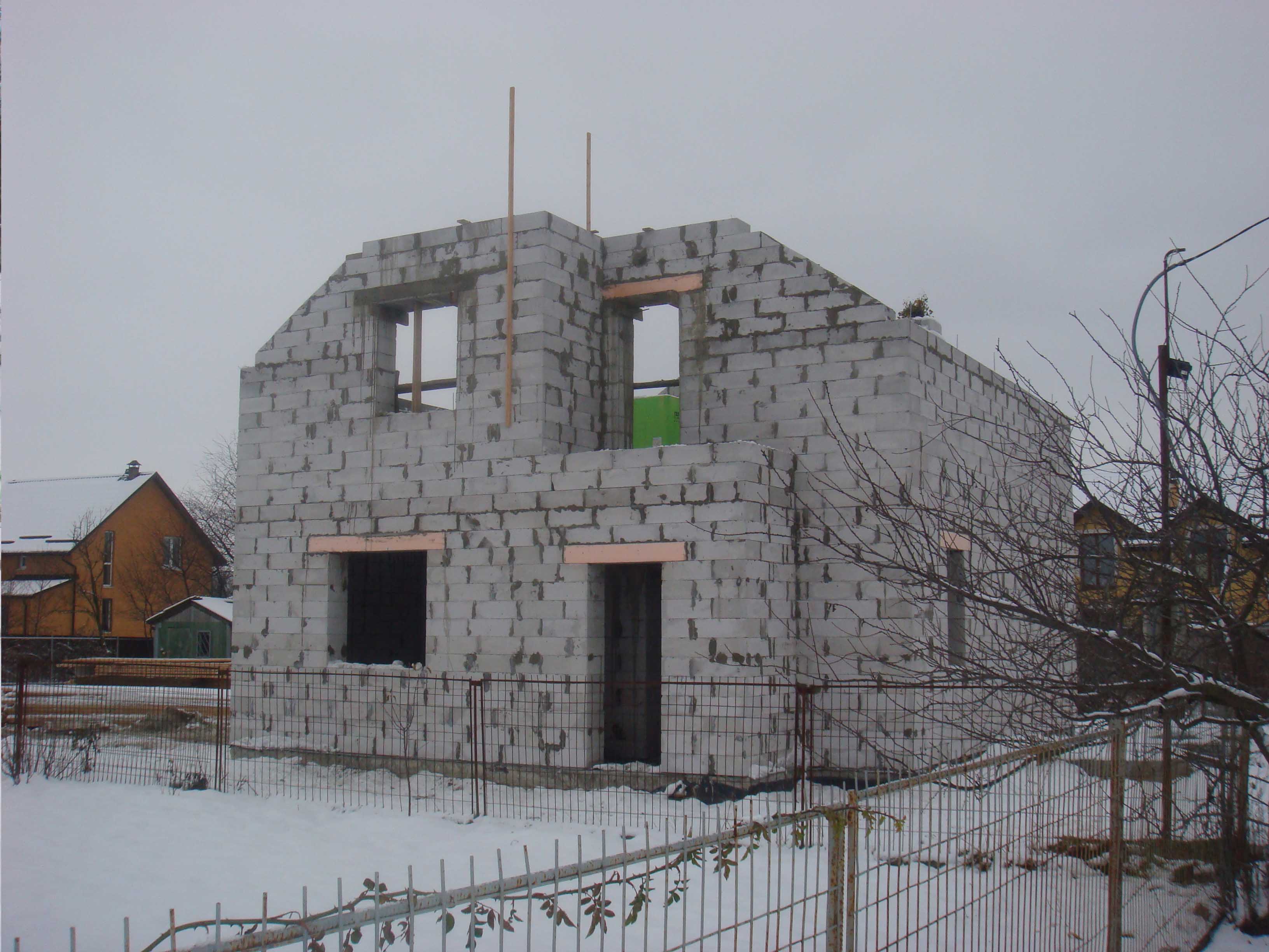

Ну вот и закончился мой строительный сезон.
Вот, что имеем на сегодняшний день, чем я впринципе доволен. Фото делал на выходных, еще практически без сугробов.
