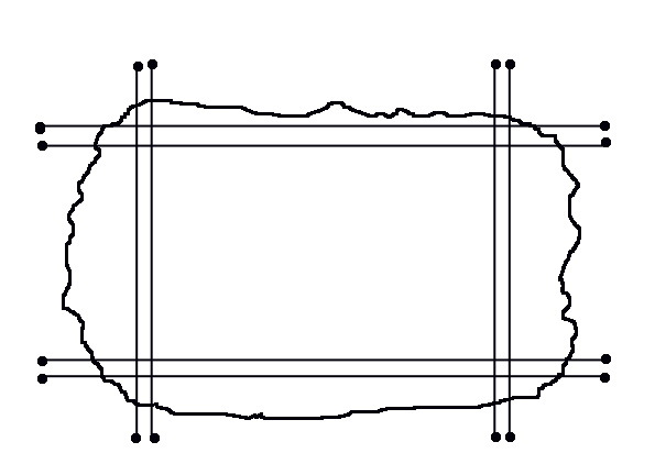

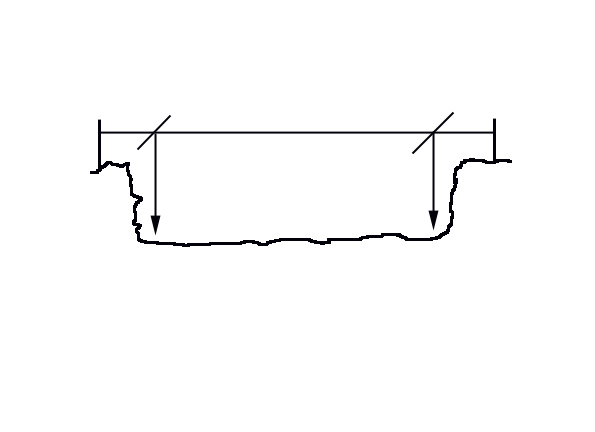

Владимир В. Опубліковано: 6 березня 2013 Поділитись Опубліковано: 6 березня 2013 тогда работать только в темноте Или как усложнить процесс до нимагу .... В далёкие времена делали так: котлован, скажем метр (эскаватор), периметр "лопаткой"...2 м, песочек в средину (для раствора)..., а затем ставились столбики, натягивались "резиночки или ..." и несколько отвесов на кольцах...Краном опускались блоки в нужное место, ошибка по диагонали, почти ничего +- 2 см.(цоколь 10Х11)....., а потом....: Посилання на коментар Поділитися на інших сайтах More sharing options...

Владимир В. Опубліковано: 6 березня 2013 Поділитись Опубліковано: 6 березня 2013 Но игнорировать прогресс я тоже не собираюсь, и если прямой угол сейчас можно разметить угольником за 100-200 баксов, а не ловить диагонали - я размечу им и потом 1 раз проверю диагональ, если горизонт можно легко разметить ротационным нивелиром - я размечу им Улыбнули ...спасибо ...:D Можно было взять спокойно нивелир (+ 2бут, да и профильная специальность есть...) и всё промерять...но ..носиться с ним по горам песка и пр... уж очень не....А потом? Даже если всё идеально промеряно уложить блоки (уж очень они ровные) или установить опалубку, залить бетон и всё это не поведёт на тех же +- 2см? А "резиночки" висели у меня неск. месяцев пока делался цоколь и всегда можно было проверить размеры (заливались перемычки, перегородки и кирпичной кладкой выводился 0..) Когда промеряли диагональ, получил аж. 1 см. разницы, всем бы так, без "сказок" ... Посилання на коментар Поділитися на інших сайтах More sharing options...
