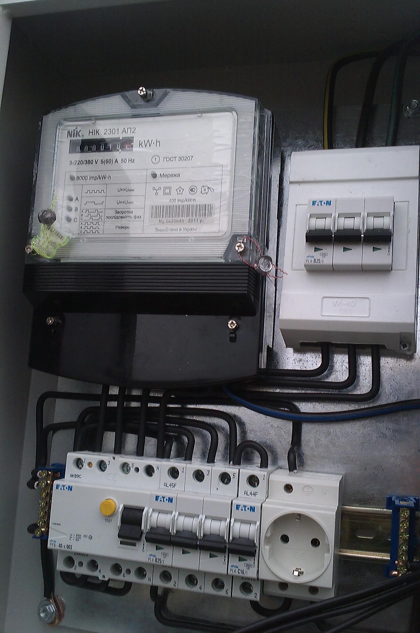

Уткнулись в проблему. Уже собрана коробка на опоре, но позвонил проектант и сказал что РЭС не хочет согласовывать наш счетчик трехфазный NIK2301АП2 а хочет чтобы мы установили NP06.
Подскажите, с чего вдруг? Цена вопроса +1000 грн. Уже нервы на пределе от расходов у всех. Не хочется переплачивать. Насколько правомерны требования РЭС? Может есть варианты подешевле ?

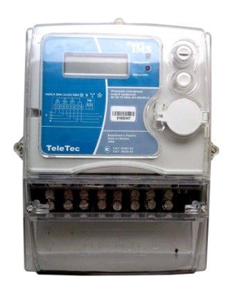

NP-06 TD MME.3FD.SMxPD-U
Трехфазный многотарифный счётчик представляет собой интеллектуальный многофункциональный прибор, предназначенный для контроля и учёта потребляемой электроэнергии.В счётчиках происходит преобразование аналоговых сигналов датчиков тока и напряжения в цифровые величины, на основании которых вычисляется мощность,потребляемая энергия и ряд других параметров. Все данные сохраняются в энергонезависимой памяти счётчиков и могут быть дистанционно считаны. В качестве линии связи со счётчиком используется силовая магистраль 0.4 кВ, в которой счётчик установлен. Счётчики входят в семейство оборудования Smart-IMS, поэтому могут эксплуатироваться лишь в составе системы совместно с другими устройствами и компонентами.
Функция многотарифности работает только при наличии маршрутизатора в системе и при качественной связи с ним.
А НИК2301АП2 этого не умеет

Может не согласовывают из-за особенностей построения АСКУЭ на этих счётчиках.
Может из-за дополнительных функций:
2.1. Основные сведения
Cчетчик предназначен для измерения текущей мощности и потребляемой электрической энергии (активной и реактивной) в сетях переменного тока 3 × 220 /380 V.
Счетчик поддерживает любой порядок обеспечения потребителей электроэнергией: как с предоплатой, так и в кредит. При этом счетчик может быть оперативно настроен на один из указанных вариантов обеспечения электроэнергией, а также допускает произвольное их сочетание, в том числе, для каждого потребителя отдельно.
При использовании системы в электрических сетях с предоплатой счетчик контролирует сальдо потребителя, своевременно предупреждая его визуальным сигналом о необходимости оплатить счет за электроэнергию.
Счетчик имеет возможность отключить потребителя от сети в случае превышения им предельного долга компании-поставщику электроэнергии, и снова подключить потребителя при погашении задолженности. Данные функции настраиваются и могут быть оперативно изменены в процессе эксплуатации системы.
Счетчик выполняет ряд дополнительных функций, такие как: измерение реактивной энергии с индуктивным и емкостным характером нагрузки, контроль дифференциального тока, потребляемой мощности, качества напряжения и др.

Да, говорил еще раз с проектантами. Похоже дело в учете. На ТП стоит АСКОЕ и они хотят чтобы счетчик поддерживал учет. НИК к сожалению это делать не умеет.
Pasha, если бы это вопрос касался Беларуси, я бы с ходу ответил, что загвоздка в классе точности (1 против 0.5). Интересно, что же в Украине явилось камнем преткновения?
Возможность автоматического учета.

Pasha, А кто делал щит? Вас не смущает, что он сделан с нарушениями? Почему PEN разделен после счетчика? зачем второй трехполюсный автомат того-же номинала?
А кто делал щит?
все щиты пока без напряжения...и как говорится про поговорку про полдела...это пока наброски, там еще много чего меняться будет и половина не доделана)
у нас РЕС так и разделяют. Ставят на вводе четырехполюсник, потом на счетчик, потом то дело оплобируют и делай з нулем дальше что хочешь((( Мотивируя свои неправомерные действия, тем что крадут електричество. Спорить с ними невозможно. Болта если разделить до вводного автомата пломбировать не хотят например, вот и приходиться так выкручиваться, что канечно нарушает требования.
+1 и как с этим "РЭСом" бороться не понятно....хоть бери и пиши официальный запрос и пусть дадут официальное подтверждение, что они сознательно идут на нарушения и потом будут нести ответственность "если что..."
кстати четырехполюсник, это наверное, уже круче не придумаешь, как на 40см провода сделать максимальное количество нарушений)
