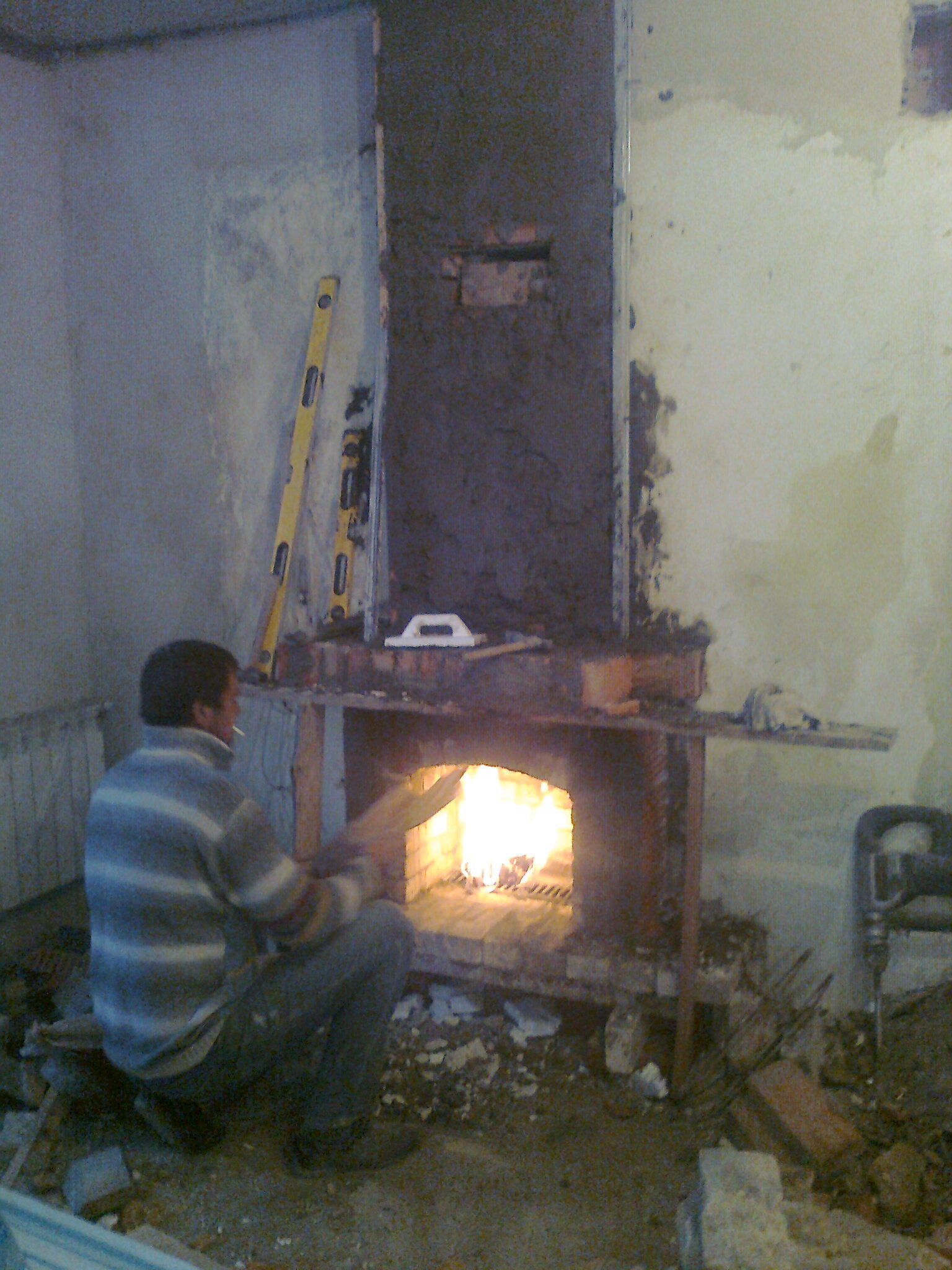

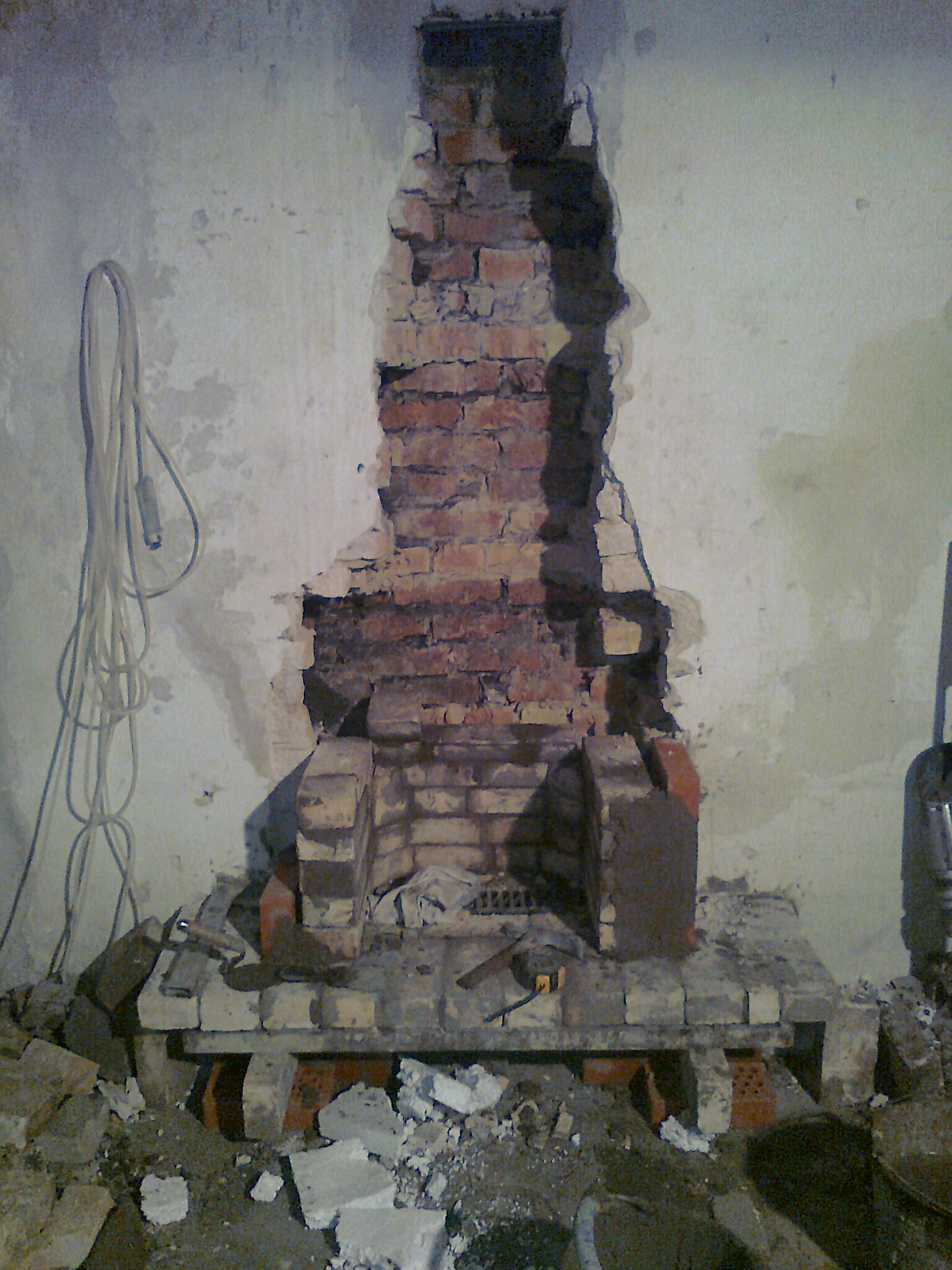

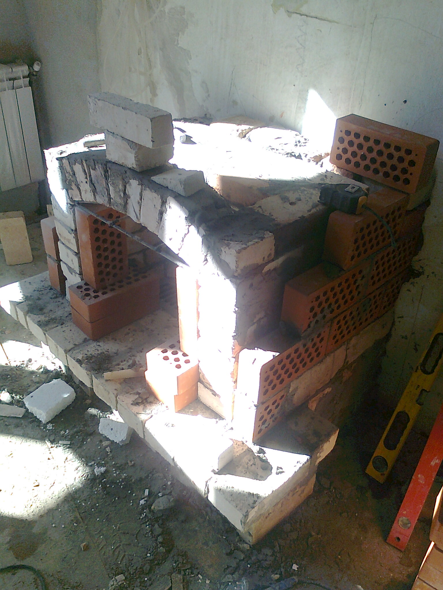

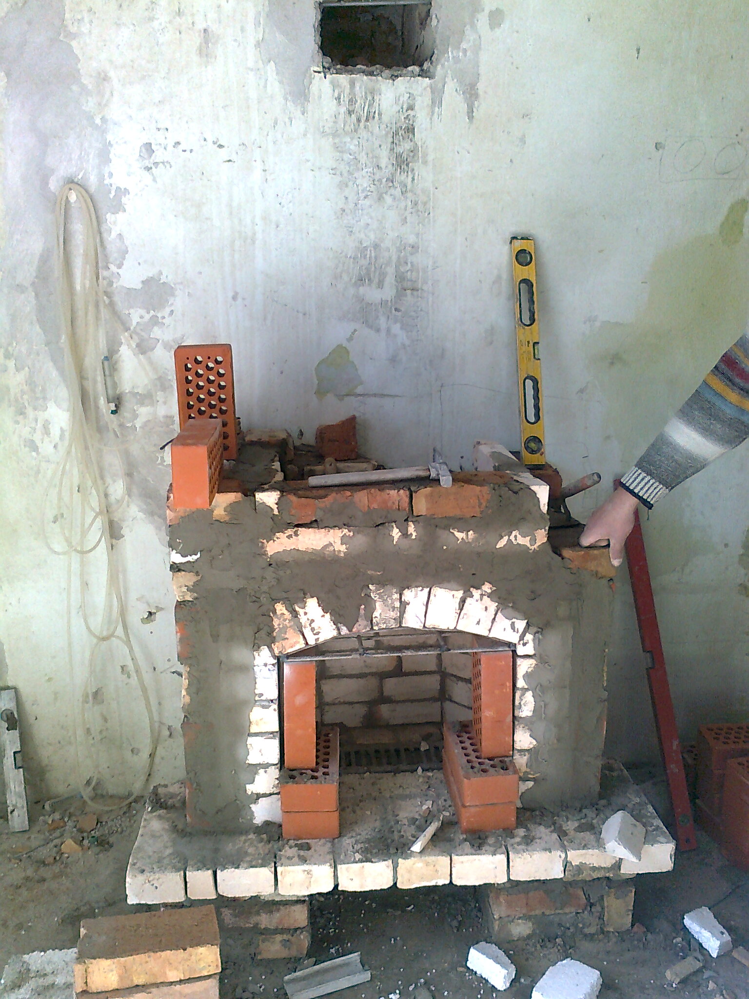

topaslutsk Опубліковано: 3 квітня 2013 Поділитись Опубліковано: 3 квітня 2013 начиналось так: Посилання на коментар Поділитися на інших сайтах More sharing options...

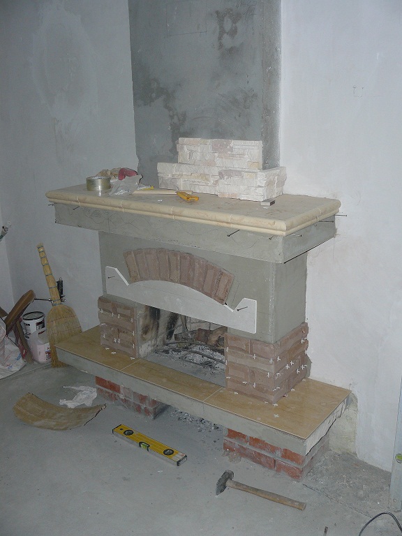

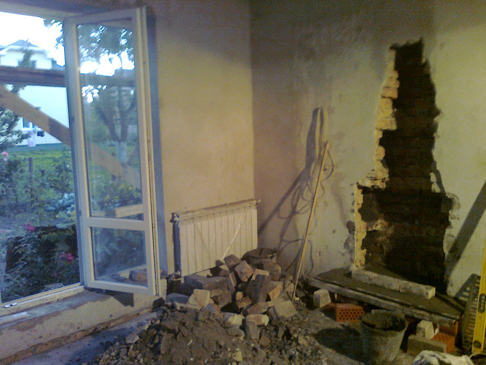

topaslutsk Опубліковано: 3 квітня 2013 Поділитись Опубліковано: 3 квітня 2013 придивившись до габаритів, склалось враження що для кімнати 4,3х6,4м надто завелика річ!! вирішили розвалити і почати все заново! частково заглибившись в стіну. ось так: Посилання на коментар Поділитися на інших сайтах More sharing options...

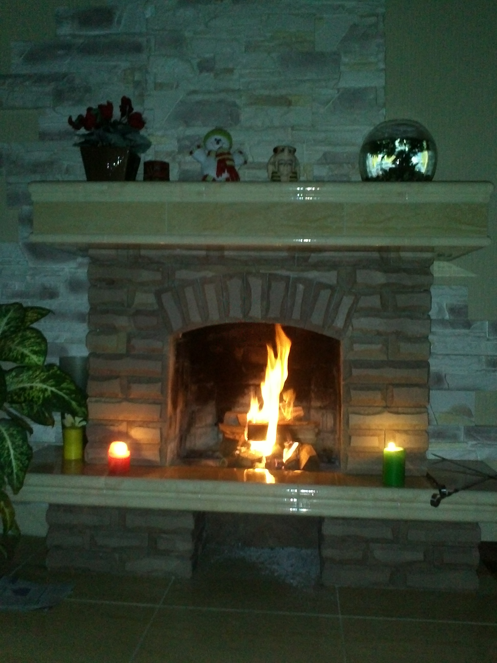

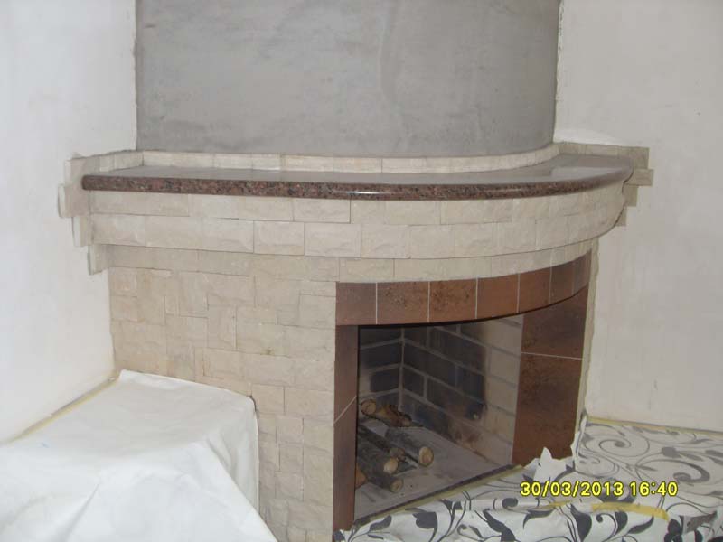

topaslutsk Опубліковано: 3 квітня 2013 Поділитись Опубліковано: 3 квітня 2013 останні штрихи! : 2 Посилання на коментар Поділитися на інших сайтах More sharing options...
Viks Опубліковано: 3 квітня 2013 Поділитись Опубліковано: 3 квітня 2013 останні штрихи! : Видно "часто" палять хазяї каміна... квіти і колонки чуть не в топці... Навіть дров немає в дровниці і різних аксесуарів. А яке призначення каміна - декоративне? Посилання на коментар Поділитися на інших сайтах More sharing options...
silver8848 Опубліковано: 3 квітня 2013 Поділитись Опубліковано: 3 квітня 2013 останні штрихи! : Очень даже ничего. Посилання на коментар Поділитися на інших сайтах More sharing options...
kukaracha72 Опубліковано: 4 квітня 2013 Поділитись Опубліковано: 4 квітня 2013 останні штрихи! : Внешне получилось привлекательно... только ряд вопросов: 1. Стена, которую долбили судя по всему внешняя. Она несущая? 2. Как сделан дымоход? Снаружи или в полости стены? 3. Ревизия есть? 4. Зола сыпется прямо в дровницу? Или так реализован зольник? 5. Как насчет запаха после протопок? Посилання на коментар Поділитися на інших сайтах More sharing options...

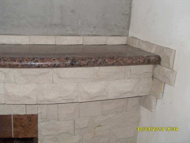

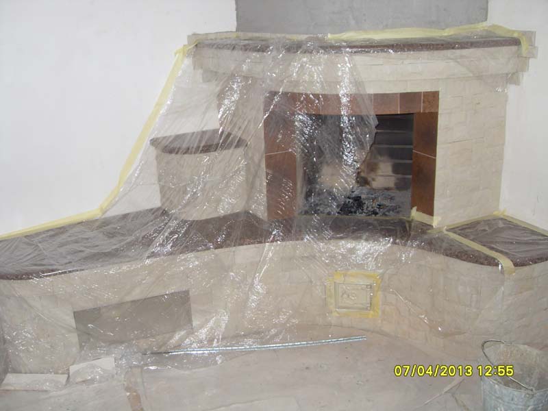

KrotikMC Опубліковано: 9 квітня 2013 Поділитись Опубліковано: 9 квітня 2013 topaslutsk, красиво смотрится камин! Вопрос верхняя и нижняя полки отделаны просто плиткой, а торцы фризами?? хорошая альтернатива мрамору))) Посилання на коментар Поділитися на інших сайтах More sharing options...

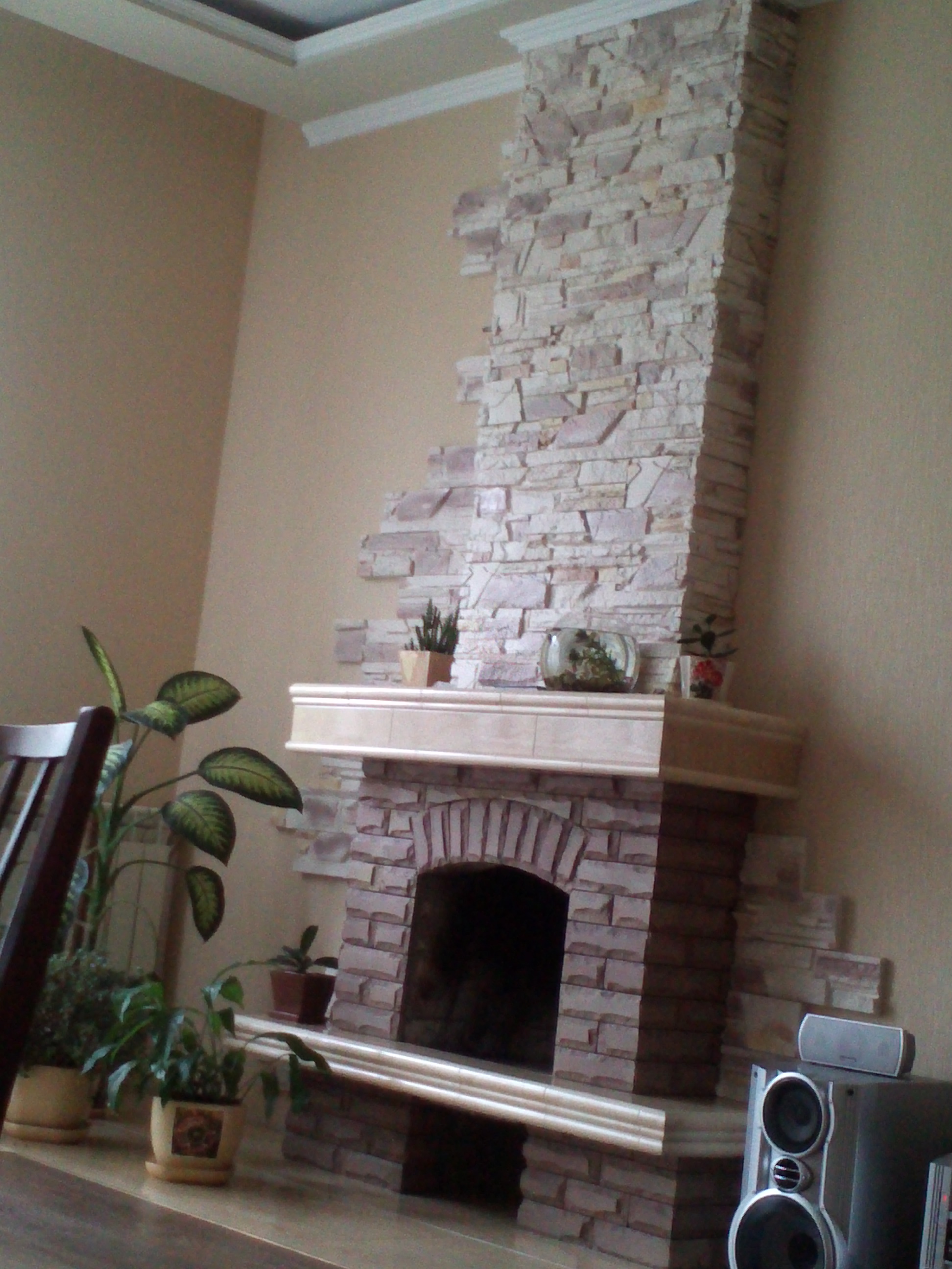

YVS1 Опубліковано: 11 квітня 2013 Поділитись Опубліковано: 11 квітня 2013 останні штрихи Хороший камин. Красивый. По функциональности тоже есть вопросы. Мы планировали сделать бюджетный камин. В процессе отделки не удержались, очень уж убого всё выглядело бы. Добавили камень "скала" и гранит. Ещё не закончили отделку, ждём "скалу". 1 Посилання на коментар Поділитися на інших сайтах More sharing options...
