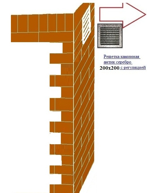

Viks Опубліковано: 27 квітня 2012 Поділитись Опубліковано: 27 квітня 2012 мне кажется мало этой топки будет воздуха холодного, не перегреть-бы((( может кто еще что скажет по этому поводу?? Я вот тоже переживаю... Миша говорит немцы делают облицовку из шамота 4см Но у меня есть решётки... Думал может сделать боковые стенки и фронтальную часть не в пол-кирпича... А резать четверть - т.е. продольный разрез кирпича И делать это через ряд (а ля охладительный радиатор) - это увеличит возможность остывания боковых стенок и фронтальной части. Т.е. по плану растояние до стенок облицовки 12 см - а теперь через ряд получим все 18... Объем воздуха увеличится... Решётки... решётка в коридор так и остаётся 150х350 А боковые можно увеличить с 15х15 до 20х20... было сечение 2-х 450см2 - будет 800см2 ...? Посилання на коментар Поділитися на інших сайтах More sharing options...
Лелик! Опубліковано: 8 травня 2012 Поділитись Опубліковано: 8 травня 2012 Я вот тоже переживаю... Миша говорит немцы делают облицовку из шамота 4см Но у меня есть решётки... Думал может сделать боковые стенки и фронтальную часть не в пол-кирпича... А резать четверть - т.е. продольный разрез кирпича И делать это через ряд (а ля охладительный радиатор) - это увеличит возможность остывания боковых стенок и фронтальной части. Т.е. по плану растояние до стенок облицовки 12 см - а теперь через ряд получим все 18... Объем воздуха увеличится... Решётки... решётка в коридор так и остаётся 150х350 А боковые можно увеличить с 15х15 до 20х20... было сечение 2-х 450см2 - будет 800см2 ...? КаК там у Вас продвигается работа с камином??? Посилання на коментар Поділитися на інших сайтах More sharing options...
Viks Опубліковано: 8 травня 2012 Поділитись Опубліковано: 8 травня 2012 КаК там у Вас продвигается работа с камином??? Пока никак... Сделаю конвекционный короб, может из вермикулита... Портал из шамота - хотелось бы выделить классический камин в стиле прованс деревянной полкой...camino schizzo.pdf Посилання на коментар Поділитися на інших сайтах More sharing options...

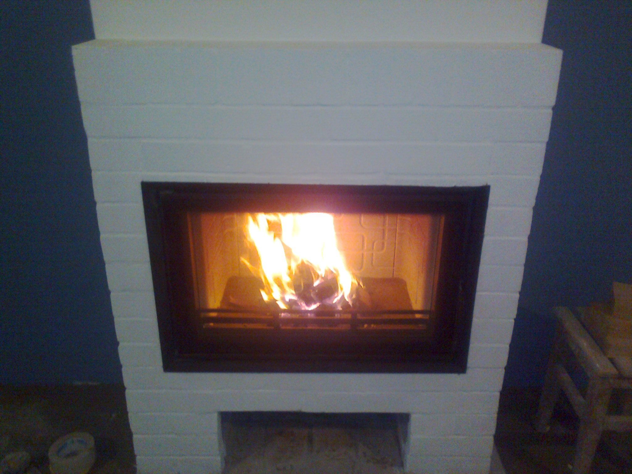

April Опубліковано: 10 травня 2012 Автор Поділитись Опубліковано: 10 травня 2012 Как и обещал, выкладываю фото чистовой отделки моего камина. Обработку мраморных плит заказывал в специализированной компании, остальное сделал мой штатный специалист из бригады, которая обитает на объекте. 3 Посилання на коментар Поділитися на інших сайтах More sharing options...
S_Lava Опубліковано: 10 травня 2012 Поділитись Опубліковано: 10 травня 2012 Камень очень красивый. Можно или в ЛС или сюда, название, кто делал и за сколько? По белому цвету. красиво, но не самое практичное решение (да вы и сами понимаете на что идете). Учитывая идеальную аккуратность есть то, что на рефленой поверхности будет собиратся пыль, не и даже минимальные последствия обратной тяги (сразу будет видно). А вобще симпатично. Сделаете потом еще фото в интеръере. только так можно полностью оценить задумку дезигнера. Посилання на коментар Поділитися на інших сайтах More sharing options...
April Опубліковано: 10 травня 2012 Автор Поділитись Опубліковано: 10 травня 2012 Камень очень красивый. Можно или в ЛС или сюда, название, кто делал и за сколько? По белому цвету. красиво, но не самое практичное решение (да вы и сами понимаете на что идете). Учитывая идеальную аккуратность есть то, что на рефленой поверхности будет собиратся пыль, не и даже минимальные последствия обратной тяги (сразу будет видно). А вобще симпатично. Сделаете потом еще фото в интеръере. только так можно полностью оценить задумку дезигнера. Мраморные полки делала фирма "Лурье". Я про них тему открыл в белом списке на форуме, там все контакты. Камень (я мраморной плиткой его почему-то привык называть) брали у женщины СПД в Агромате. Она там арендует на втором этаже площадочку выставочную. Называется "мрамор белый со сколом". Камень этот стоит 990 грн. за м2 (считаю, что при стоимости хорошего мрамора на уровне 150 у.е. за м2, 990 грн. за готовое изделие - мраморную плитку эту - вполне нормально). Высота одной плиточки - 5 см, длина - ндл (все разные). Каменной этой плитки ушло 2,5 м2. Ложили мои штатные работяги. 1 Посилання на коментар Поділитися на інших сайтах More sharing options...
Viks Опубліковано: 11 травня 2012 Поділитись Опубліковано: 11 травня 2012 (змінено) По белому цвету. красиво, но не самое практичное решение (да вы и сами понимаете на что идете). Учитывая идеальную аккуратность есть то, что на рефленой поверхности будет собиратся пыль, не и даже минимальные последствия обратной тяги (сразу будет видно). А вобще симпатично. Сделаете потом еще фото в интеръере. только так можно полностью оценить задумку дезигнера. И я хочу портал белый - под прованс... с деревянной полкой... И максимально отметить роль топки как настоящего камина, а не бутафории. Т.е. белый портал выделяет максимально топку, а потёртость и языки от дыма максимально отобразят действующий очаг в доме... Камин в стиле «Прованс» Провинциальный стиль Франции XIX века. Является одним из самых аутентичных и органичных стилей, основой которого являются слегка потертые поверхности, неровная отделка, эффект выцветших тонов, словом, создание ощущения неброскости или даже бедности. Змінено 11 травня 2012 користувачем Viks Посилання на коментар Поділитися на інших сайтах More sharing options...

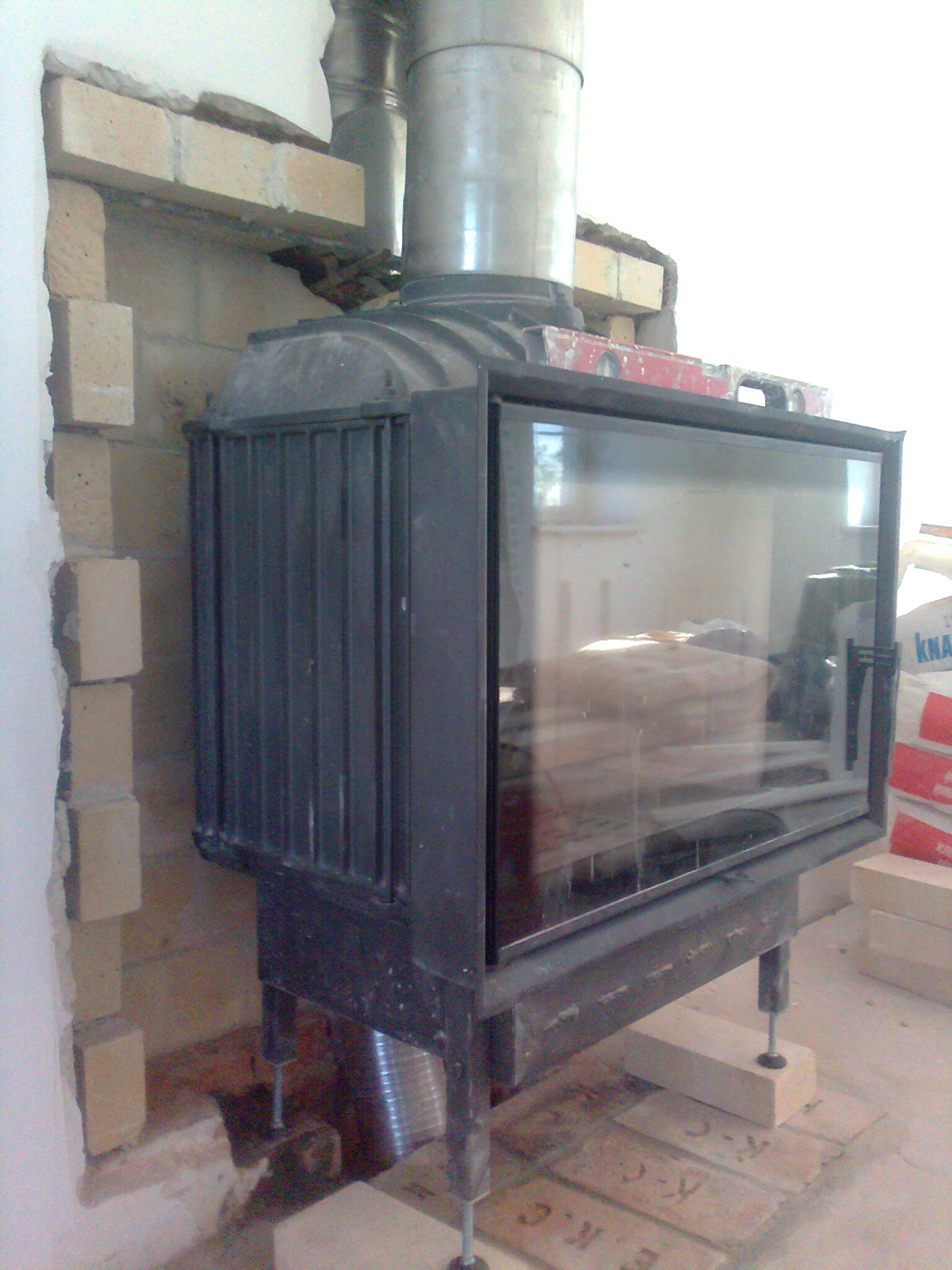

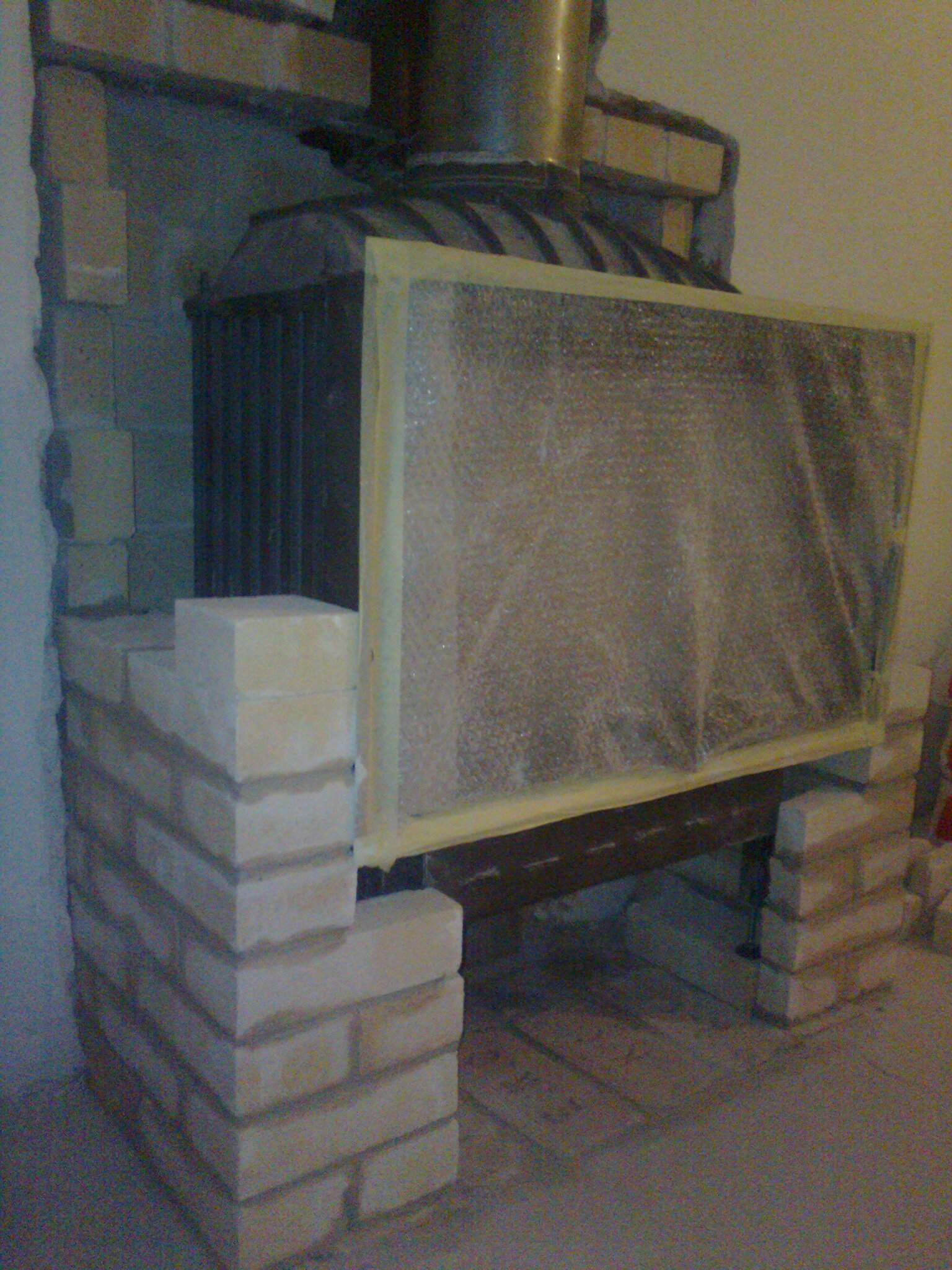

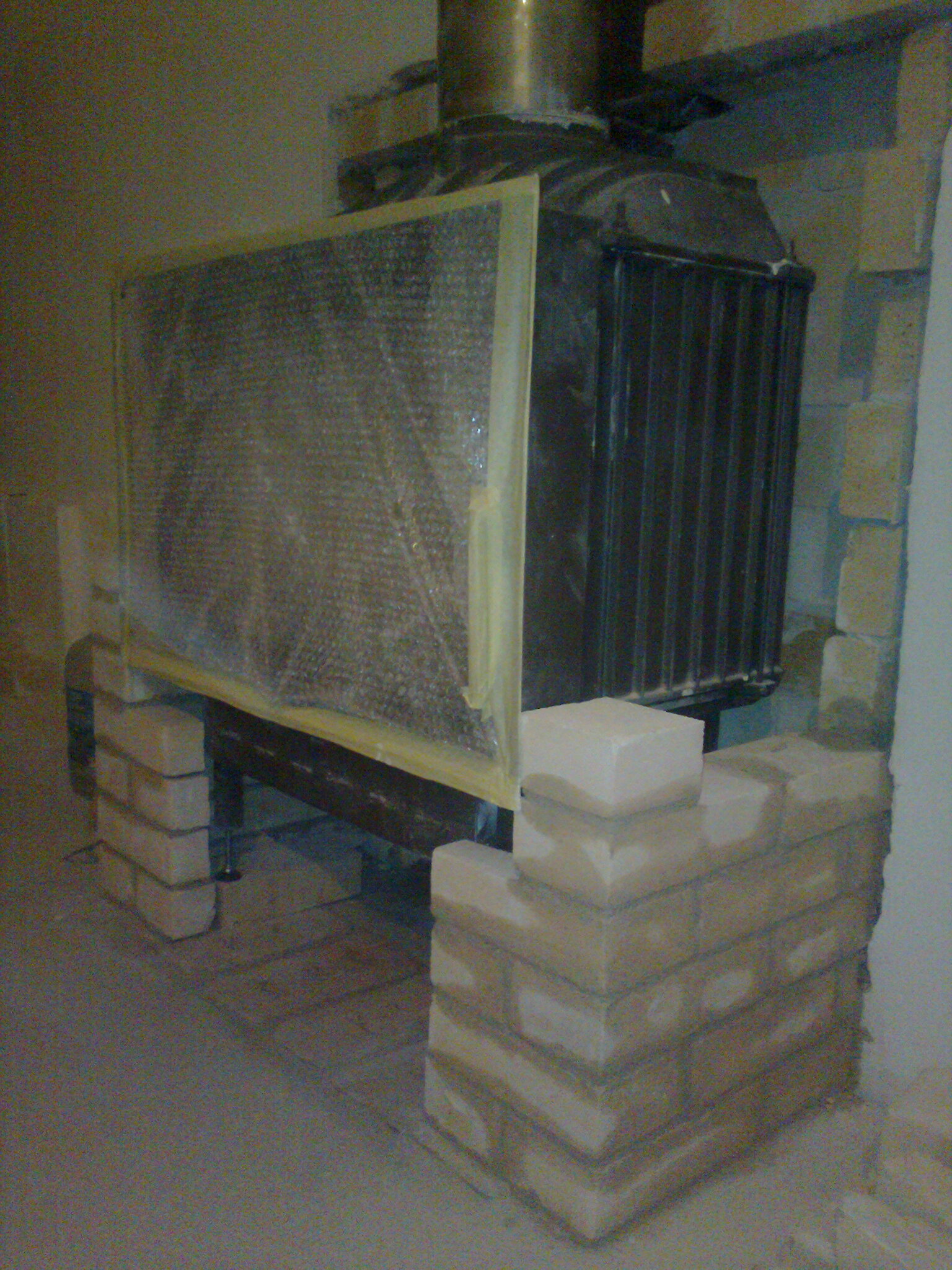

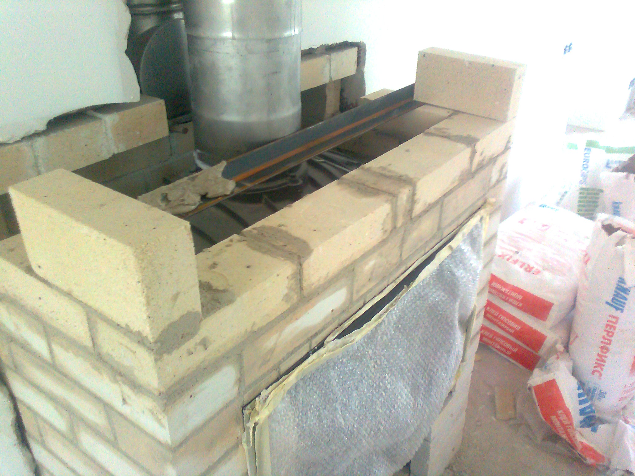

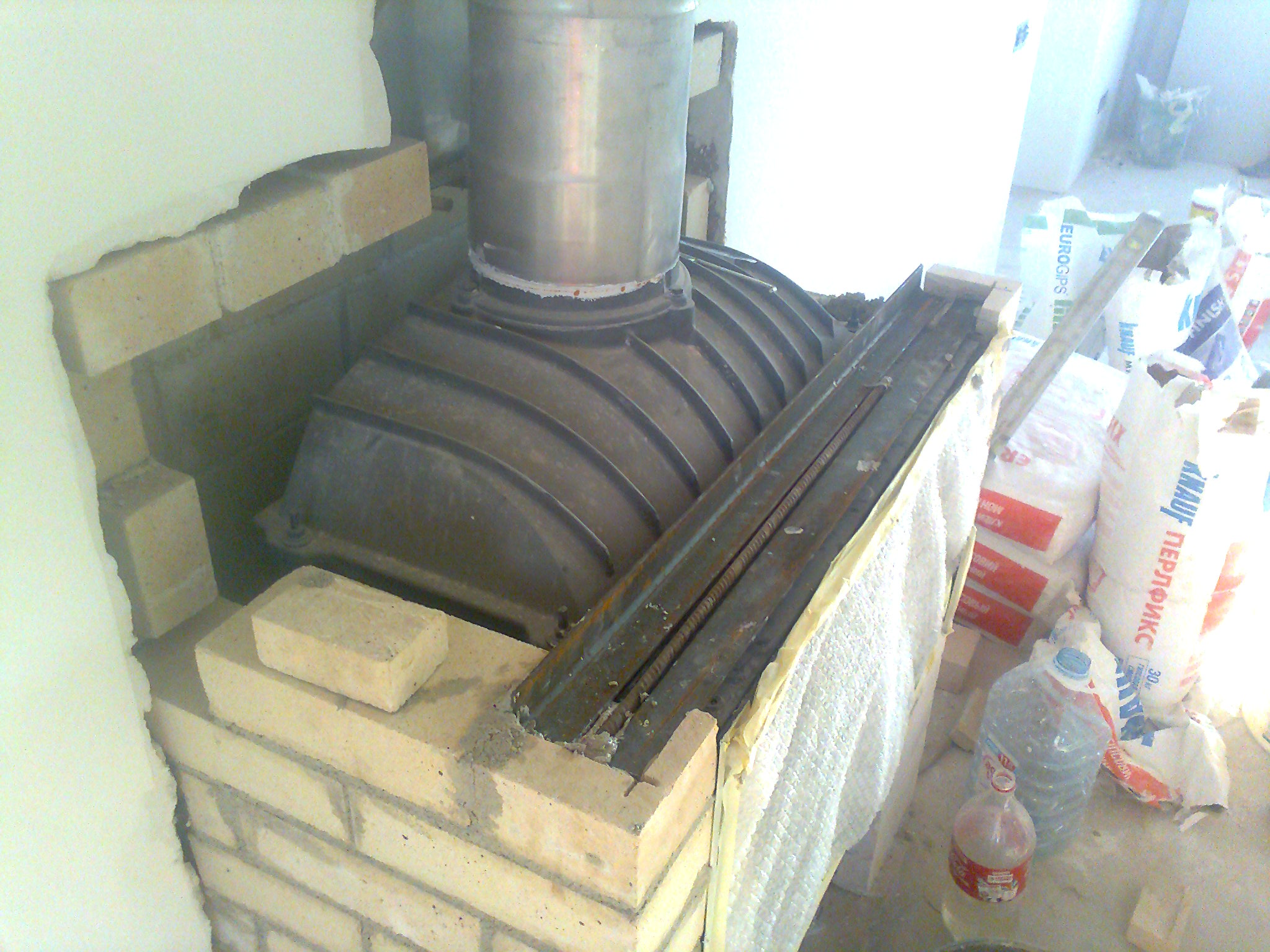

Viks Опубліковано: 16 серпня 2012 Поділитись Опубліковано: 16 серпня 2012 мне кажется мало этой топки будет воздуха холодного, не перегреть-бы((( может кто еще что скажет по этому поводу?? Немного был занят... Изменился проект после гильзовки... Теплый портал делал сам из шамота - брал в Эпицентре по 7.20 - пошло 130 шт Задняя стенка - ктрпич наруба Передние, боковые и перекрытие - пол-кирпича Сверху две боковые решетки 20х20 Короб обшит огнестойким г-к - внутри "огонек" - польская минвата брал в эпицентре - 750грн упаковка - если кому надо - стучитесь - осталось пол-упаковки и 1 решетка 17х35 старое серебро Сейчас похолодало - протапливаю дом только камином Портал прогревается где-то через 2 часа топки и держит 5-6 часов после того как огонь погас. Температура где полка - около 45-50гр боковушки где-то 40 Порталом доволен - после 2-х часов большая часть тепла идет именно от него и стекла Ну и плюс аккумуляция тепла на несколько часов Финишные фото портала вышлю чуть позже - у меня под покраску с песком БИФ - топка так себе - футировка вся в саже, стекло закопченое как не топи Надо было послушать МишуК и взять маленького Астрофлама за те же деньги Портал ложил сам Короб делали маляра В итоге скажу так - 80% от ожиданий Немного не приловчился как надо правильно растапливать камин - сухие дрова (спички) вначале трудно растопить - но думаю научусь Да, разницы в прогревании шамотного кирпича толщиной 6см и 12см не ощутил - у меня стенки под перекрытием получились толщиной 6см - а вся остальная боковушка 12см - но прогревается практически одинаково - так что смело можно ложить шамот в пол-кирпича если без облицовки - так что страшилки печников о том что через 12 см шамота непройдет тепло - немного не актуальные 8 Посилання на коментар Поділитися на інших сайтах More sharing options...

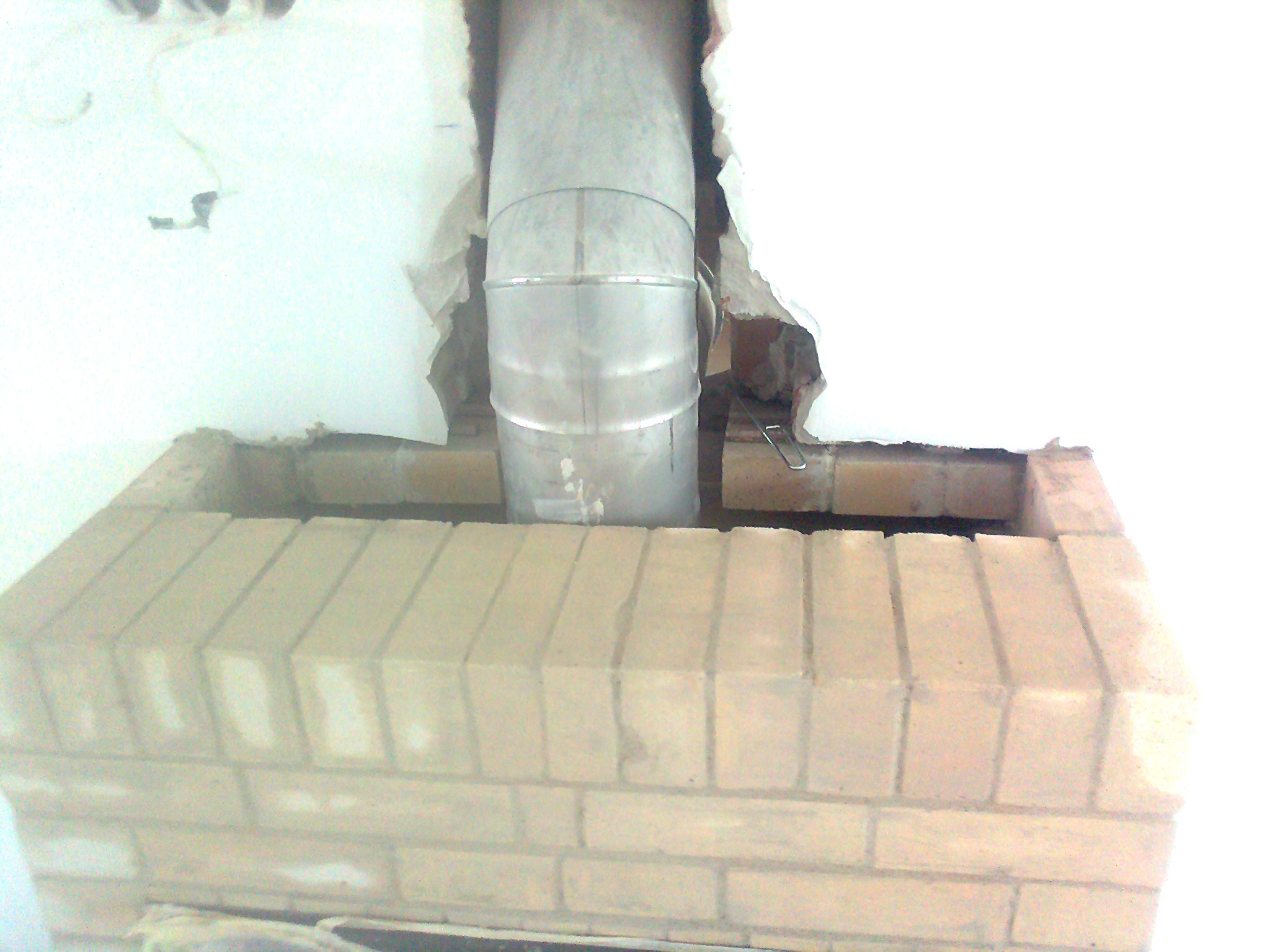

Viks Опубліковано: 21 серпня 2012 Поділитись Опубліковано: 21 серпня 2012 Несколько фото в процессе работы... 7 Посилання на коментар Поділитися на інших сайтах More sharing options...
Viks Опубліковано: 21 серпня 2012 Поділитись Опубліковано: 21 серпня 2012 осталось пол-упаковки и 1 решетка 17х35 старое серебро Может кому нужен фаерок - осталось пол-упаковки - еще на один короб... + решетка с регуляцией 17х35 и шамотный кирпич Посилання на коментар Поділитися на інших сайтах More sharing options...

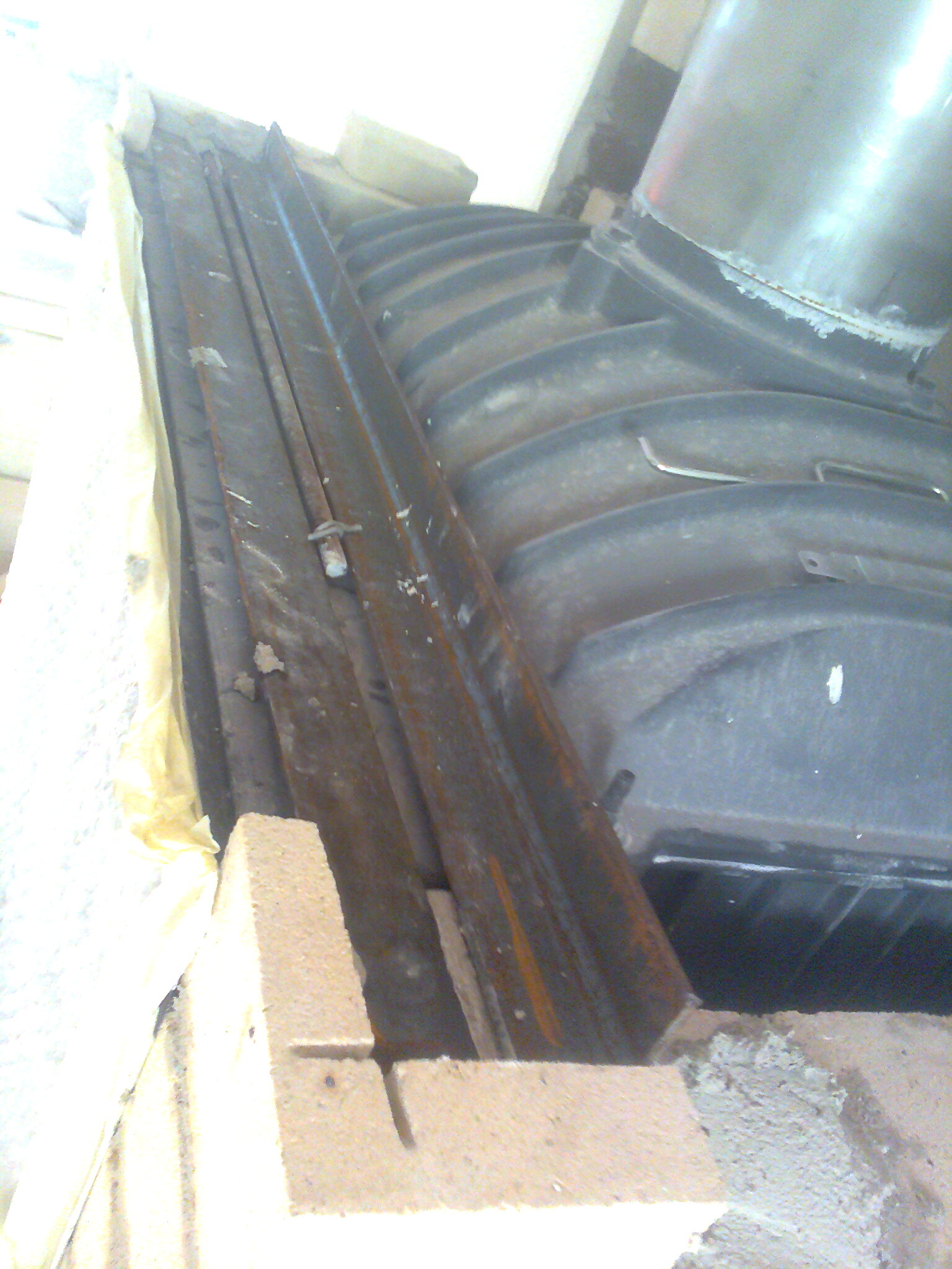

pikan Опубліковано: 21 серпня 2012 Поділитись Опубліковано: 21 серпня 2012 Несколько фото в процессе работы... А как делали узел "полочка над камином"? На одном из фото видно уголок, но это верхняя часть полки, а мне интересно именно как сделано примыкание к камину - нижняя часть. Если есть фото, тоже интересно посмотреть. Посилання на коментар Поділитися на інших сайтах More sharing options...
Viks Опубліковано: 21 серпня 2012 Поділитись Опубліковано: 21 серпня 2012 А как делали узел "полочка над камином"? На одном из фото видно уголок, но это верхняя часть полки, а мне интересно именно как сделано примыкание к камину - нижняя часть. Если есть фото, тоже интересно посмотреть. там три перекрытия... 1- над камином (над дверцей) 2-е - полка 3. под топкой (под дверцей) Камин получается отдельностоящий... Примыкание к порталу возле притворной планки - но там зазоры 5мм 3 Посилання на коментар Поділитися на інших сайтах More sharing options...
avtovas Опубліковано: 21 серпня 2012 Поділитись Опубліковано: 21 серпня 2012 Viks, Вітаю із закінченням топки бачу получилось класно а особливо із шамотним порталом 1 Посилання на коментар Поділитися на інших сайтах More sharing options...

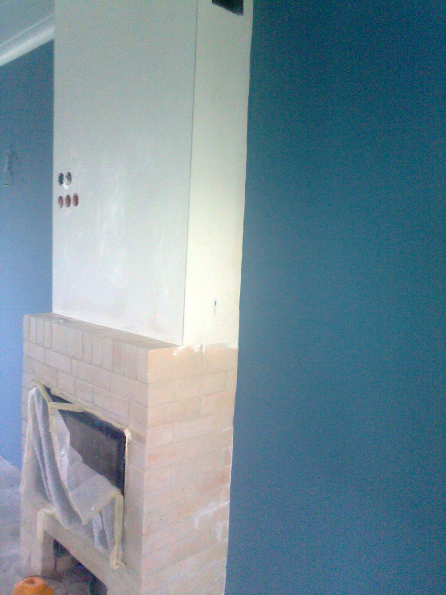

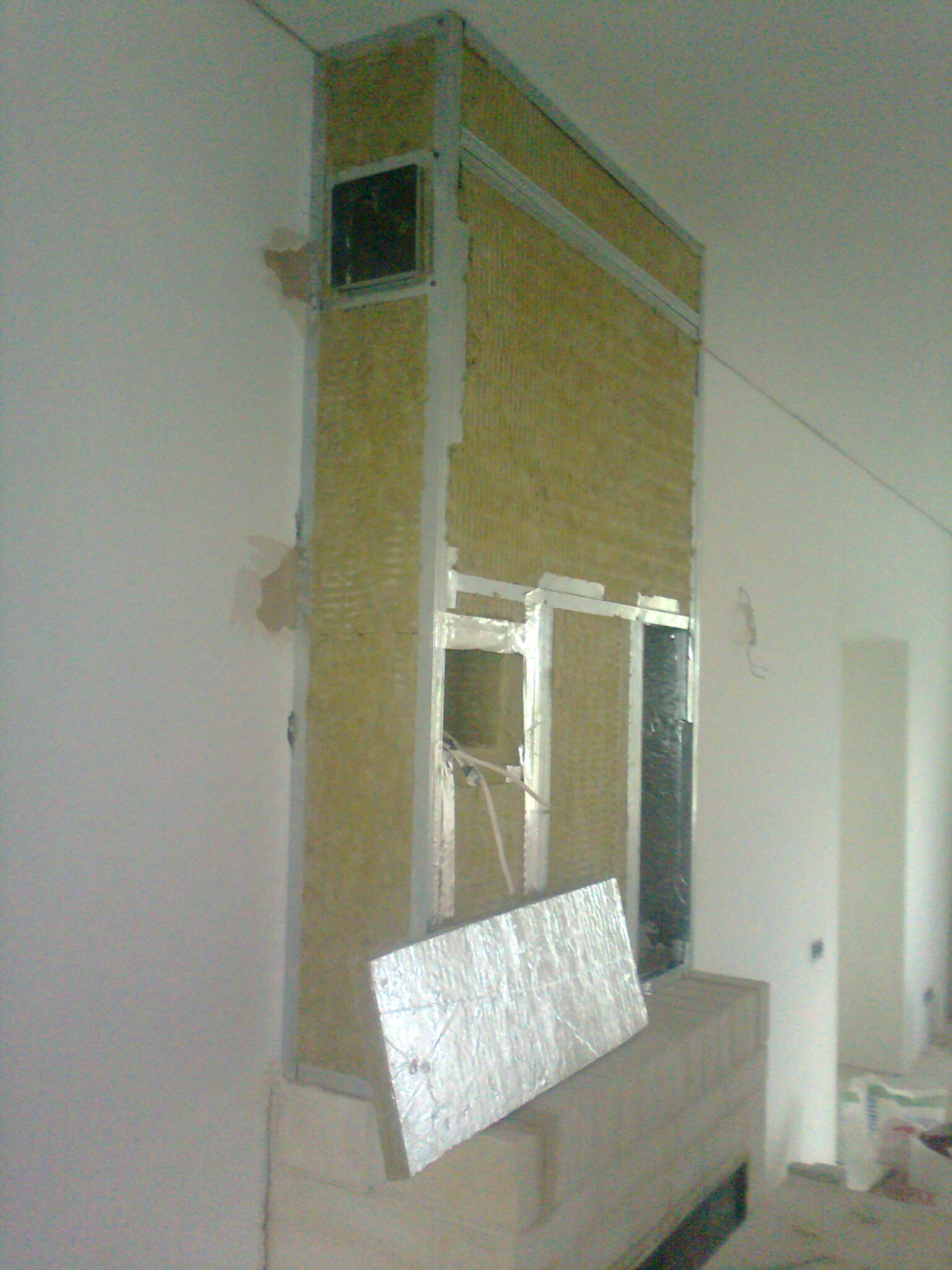

S_Lava Опубліковано: 21 серпня 2012 Поділитись Опубліковано: 21 серпня 2012 Конструкция надкаминного короба не совсем понятна. на фото обожено фаерроком в распор (как я понял), а ГК будет сверху шиться? Может еще пара фоток завалялась? Посилання на коментар Поділитися на інших сайтах More sharing options...
pikan Опубліковано: 21 серпня 2012 Поділитись Опубліковано: 21 серпня 2012 там три перекрытия... 1- над камином (над дверцей) 2-е - полка 3. под топкой (под дверцей) Камин получается отдельностоящий... Примыкание к порталу возле притворной планки - но там зазоры 5мм А уголок, который внешний - это он верх ногами лежит или просто полоса? На какой раствор ложили шамотный кирпич и чем потом красили? Обязательно выложите фото в интерьере. Спасибо за наглядные фото! Посилання на коментар Поділитися на інших сайтах More sharing options...
Viks Опубліковано: 21 серпня 2012 Поділитись Опубліковано: 21 серпня 2012 А уголок, который внешний - это он верх ногами лежит или просто полоса? На какой раствор ложили шамотный кирпич и чем потом красили? Обязательно выложите фото в интерьере. Спасибо за наглядные фото! Кое-где полоса и арматура... Что где как ложить приходит в процессе работы... у вас может быть немного иначе Ничего не красил - оставил голый металл - температуры вокруг топки немалые... Обмазал немного мертелью - готовая смесь для шамотного кирпича - она при высыхании на метале пошла практически за грунт - затвердела как шпатлевка Посилання на коментар Поділитися на інших сайтах More sharing options...
S_Lava Опубліковано: 21 серпня 2012 Поділитись Опубліковано: 21 серпня 2012 Viks, я не печник... по вопрос повис у меня. А этот металл от нагрева не разойдется в размере (не покрут его)? Может и разворотить верхние ряды кладки. На какой раствор ложили шамотный кирпич Судя по фото, клали на Перлфликс?? (или просто рядом мешки живут?) Посилання на коментар Поділитися на інших сайтах More sharing options...
Viks Опубліковано: 21 серпня 2012 Поділитись Опубліковано: 21 серпня 2012 Viks, я не печник... по вопрос повис у меня. А этот металл от нагрева не разойдется в размере (не покрут его)? Может и разворотить верхние ряды кладки. Судя по фото, клали на Перлфликс?? (или просто рядом мешки живут?) Фото с Г/К - см выше Ложид на МЕРТЕЛЬ - сообщение выше Метал от нагрева до 500-600 гр без контакта с огнем - не поведёт Метал служит как опалубка - перекрытие из шамотного кирпича и мертели уже застыло и схватилось... В любом случаи надо оценивать конструкцию после года-двух эксплуатации.... Я тоже не печник - эти вопросы немного не по адресу... Посилання на коментар Поділитися на інших сайтах More sharing options...
S_Lava Опубліковано: 21 серпня 2012 Поділитись Опубліковано: 21 серпня 2012 Фото с Г/К - см выше писал также выше (ниже не выходит). Конструкция надкаминного короба не совсем понятна. на фото обожено фаерроком в распор (как я понял), а ГК будет сверху шиться? По фотам непонятно. Реальный возник интерес, так как себе буду делать короб сам. Могли и помочь одним предложением, растолковав как делалось. В любом случае, спасибо уже за тот отчет, которые сделали. Сорри, что беспокоим Вас глупыми вопросами. Посилання на коментар Поділитися на інших сайтах More sharing options...
Viks Опубліковано: 25 серпня 2012 Поділитись Опубліковано: 25 серпня 2012 Конструкция надкаминного короба не совсем понятна. на фото обожено фаерроком в распор (как я понял), а ГК будет сверху шиться? Может еще пара фоток завалялась? Обычная Г-К конструкция... Профиля, Фаерок, Алюминевой лентой все проклеивается и снаружи зашивается термостойким Г-К. Короб за Фаерком вообще не греется... У меня по плану ТВ на коробе А вообще думаю можно ложить короб из шамота... 1 Посилання на коментар Поділитися на інших сайтах More sharing options...
S_Lava Опубліковано: 25 серпня 2012 Поділитись Опубліковано: 25 серпня 2012 т.е. Фаерок на распор между металическими профилями. Понятно. П.С. п продаже остатков... Что там? ветка ждет ТС... хоть телефон оставьте Посилання на коментар Поділитися на інших сайтах More sharing options...
