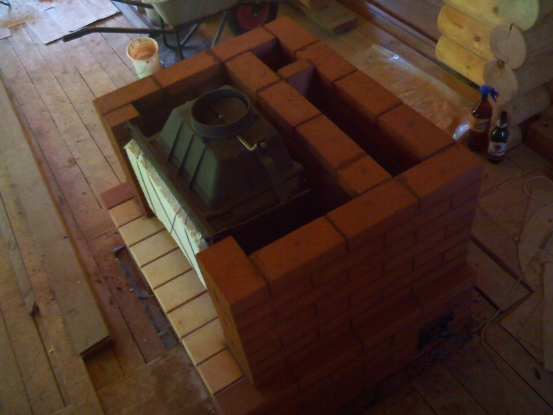

Dima_dimohod Опубліковано: 12 квітня 2012 Поділитись Опубліковано: 12 квітня 2012 Дима, такого плана топки нужно ставить на том, что есть. То есть ногах. Всяческогого рода самостоятельные изменения конструкции приводят к снятию топки с гарантии. Ножки необходимы не только для удобства монтажа, главное, что дно топки открыто и охлаждается потоками конвекционного воздуха. А как с этим в варианте на фоТО?? Это раз. Та металическая штуковина на корпусе (конвекционный экран) очень нужная и эффективная штука. Я не знаю и заказчик не знает есть ли она там, но если есть, тогда вопрос, как же под нее подается воздух, если топка лежит на плоскости и закрывает эти входы? Конечно трудно судить о конструктиве по одной фотографии. Интересно было бы посчитать общую поверхность входных продухов, где они и т.д. Но то что с ног сняли.... Можно же было сделать все правильно, чуть чуть изменив размер дровницы, что бы топка осталась стоять на "своих ногах". Позвольте парировать: 1. Топка изначально не гарантийная. 2. Теплоотражатель можно увидеть через отверстия каминных решеток. 3. Под топкой устроено отверстие для входа охлаждающего воздуха + подача воздуха с улицы. 4. Красота требует жертв - ножки не вписывались в размеры дровницы. 5. За данную конструкцию ответственность несёт каминщик. 1 Посилання на коментар Поділитися на інших сайтах More sharing options...
Лелик! Опубліковано: 12 квітня 2012 Поділитись Опубліковано: 12 квітня 2012 Кирпич нагревается отлично и тепло держит долго, если все правильно сделано!!! И когда ставится топка, то можно обойтись обычным рядовым кирпичем. Вы правы-"когда все делается правильно", а если люди хотят сделать своими руками.... Да, кирпич может и держит температуру, но нагрейте кирпич и положите на сквозняк-скажите, через сколько он остынет(это раз) а два-на каком растворе положена кладка??обычный цемент??? на сколько его хватит при регулярных солидных нагреваниях????как там с коэффициентом расширения материалов?? камин должен делать каминщик-это огонь, пожароопасность и всякое такое!!!....операции должен делать хирург, а не ветеринар, или сантехник!(пардон за риторику) и не стоит выдумывать велик, если он уже давно есть! Добавлено через 6 минут Шо-то я совсем запутался... Вот мой проект - придумывал сам - какие в нём основные недостатки? Что с конвекционной рубашкой? Портал планирую из шамотного кирпича ложком... Подача вторичного воздуха для портала должна бать мин 600см2 - будет через дровницу - положил пару полен в топку и подвод открытый... Выход нагретого - мин1000см2 - я планирую через 3 решётки, 15х15-2шт и одна 15х35см Вы хотите чтоб Ваш камин после горения еще отдавал тепло?? с какой целью портал из ША-5?? кто сказал какая должна быть подача воздуха??(600см2)?? по поводу "через дровницу"-отлично!!! почему выход горячего воздуха именно такой-1000см2?по какой формуле считали??? и как будут расположены Ваши решетки???(какой размер-где?) будет ли декомпрессионная камера и будет ли в ней решетка? если нет то почему???? ЗЫ. Топка у Вас шикарная-себе такую хочу!!!! Посилання на коментар Поділитися на інших сайтах More sharing options...

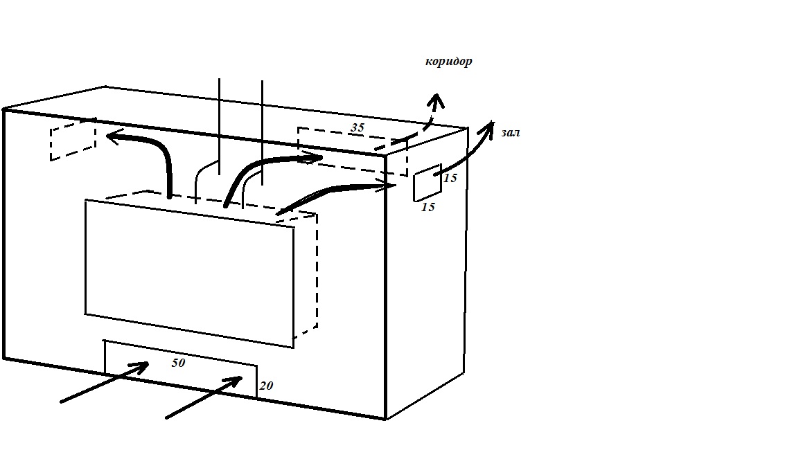

Viks Опубліковано: 12 квітня 2012 Поділитись Опубліковано: 12 квітня 2012 Вы хотите чтоб Ваш камин после горения еще отдавал тепло?? с какой целью портал из ША-5?? кто сказал какая должна быть подача воздуха??(600см2)?? по поводу "через дровницу"-отлично!!! почему выход горячего воздуха именно такой-1000см2?по какой формуле считали??? и как будут расположены Ваши решетки???(какой размер-где?) будет ли декомпрессионная камера и будет ли в ней решетка? если нет то почему???? ЗЫ. Топка у Вас шикарная-себе такую хочу!!!! У производителя вычетал про 600 и 1000см2 min. diameter of convectional air input - 632 cm2 min. diameter of convectional air output - 1078 cm2 www.krby-bef.cz/en/product-catalogue/fireplace-inserts/optim/optim-8 Решетки под перекрытием - две по сторонам - одна в задней части Ну шамот мол долго накапливает, и погодя отдаёт... И устойчивый к разрушению при высоких температурах... Сразу рекомендовали на "руба" Потом облицовщики сказали что если потом мрамор - только "плашьма"... Декомпресионной камеры с решёткой не будет - а что она так необходима? Без неё никак? Посилання на коментар Поділитися на інших сайтах More sharing options...
Misha_k Опубліковано: 12 квітня 2012 Поділитись Опубліковано: 12 квітня 2012 Кирпич нагревается отлично и тепло держит долго, если все правильно сделано!!! И когда ставится топка, то можно обойтись обычным рядовым кирпичем. Расскажите нам как сделать ПРАВИЛЬНО что бы кирпич нагрелся в конвекционной топке обложенной кирпичем? И кстати до какой температуры нагреются и в каком случае боковые стенки, за сколько времени и на какой мощности? Долго держит по времени, это сколько? Посилання на коментар Поділитися на інших сайтах More sharing options...
Лелик! Опубліковано: 13 квітня 2012 Поділитись Опубліковано: 13 квітня 2012 У производителя вычетал про 600 и 1000см2 min. diameter of convectional air input - 632 cm2 min. diameter of convectional air output - 1078 cm2 www.krby-bef.cz/en/product-catalogue/fireplace-inserts/optim/optim-8 Решетки под перекрытием - две по сторонам - одна в задней части Ну шамот мол долго накапливает, и погодя отдаёт... И устойчивый к разрушению при высоких температурах... Сразу рекомендовали на "руба" Потом облицовщики сказали что если потом мрамор - только "плашьма"... Декомпресионной камеры с решёткой не будет - а что она так необходима? Без неё никак? Если вы хотите снять тепло с огнеупорного кирпича вокруг топки-вам не нужно его облицовывать, тогда эффект будет, а если облицуете-тепло от кирпича будет выходить только через решетки около часа-это примерно эффект как от лампочки 200Вт-сильно нагреетесь?? Может я в чем и не разбираюсь и КПИ не заканчивал, но опыт и практика-великое дело! на теории все неплохо звучит, но практика показывает иное!Если Вы печь из огнеупора положите-да, 4-5 часов топить, потом 15 часов тепло получать, а камин греет пока горит!!! а относительно декомпрессора-нужно смотреть как у Вас труба будет в канал входить(через стену, или потолок). Относительно воздуха-площадь входа холодного должна быть примерно равной площади выхода холодного воздуха.если есть отдельный нижний подсос воздуха в топку-тогда площадь входа холодного воздуха должна быть больше! Посилання на коментар Поділитися на інших сайтах More sharing options...
Viks Опубліковано: 13 квітня 2012 Поділитись Опубліковано: 13 квітня 2012 (змінено) Если вы хотите снять тепло с огнеупорного кирпича вокруг топки-вам не нужно его облицовывать, тогда эффект будет, а если облицуете-тепло от кирпича будет выходить только через решетки около часа-это примерно эффект как от лампочки 200Вт-сильно нагреетесь?? Может я в чем и не разбираюсь и КПИ не заканчивал, но опыт и практика-великое дело! на теории все неплохо звучит, но практика показывает иное!Если Вы печь из огнеупора положите-да, 4-5 часов топить, потом 15 часов тепло получать, а камин греет пока горит!!! а относительно декомпрессора-нужно смотреть как у Вас труба будет в канал входить(через стену, или потолок). Относительно воздуха-площадь входа холодного должна быть примерно равной площади выхода холодного воздуха.если есть отдельный нижний подсос воздуха в топку-тогда площадь входа холодного воздуха должна быть больше! По выбору топки - я сначала думал заказать Нордпейс N20 Но посоветовали что-то поболее - что мол зал большой 4*10 (40м2) и дом не маленький... Дима нашёл по хорошой цене БиФ... мне он сразу понравился - чугун классика Он и ниже в установке от других - так как у нас ТВ над топкой... Миша не приветствует расположение ТВ над порталом - а у нас не оказалось более подходящего места... Все чего-то не договаривают по моему порталу... никто ничего конкретного не говорит... один написал надо пробывать... а эксперементировать стрёмно... Вот я сижу и сомневаюсь... Шамот могу и не обкладывать... - можно просто покрасить... под классику пойдёт Имеем нишу в несущей стене в 1,5 кирпича дымоходный канал в стене 130*260 - Дима загильзовал овалом и сделал ревизию Осталось подключить топку и сделать портал - но КАКОЙ? У Вас есть сомнения что тёплый воздух пойдёт через решётки? И что может так случиться что не пойдёт??? Растояние между шамотом и топкой - 10-12см... Сверху между балкой перекрытия и топкой 30-35см Топка на ножках, подвод воздуха для горения снизу - 125мм Подвод вторичного воздуха для портала через дровницу размером - 20х50- в зависимости от того сколько положу туда дров и сколько положу в топку. Производитель написал мин. 600см2 - я сделаю 1000см2. Осталось решить с ТВ и с декомпрессором... Или сделать как делают все... и не выдумывать - т.е. потянуть короб до потолка и на него вешать ТВ? Кто что посоветует? Змінено 13 квітня 2012 користувачем Viks Посилання на коментар Поділитися на інших сайтах More sharing options...

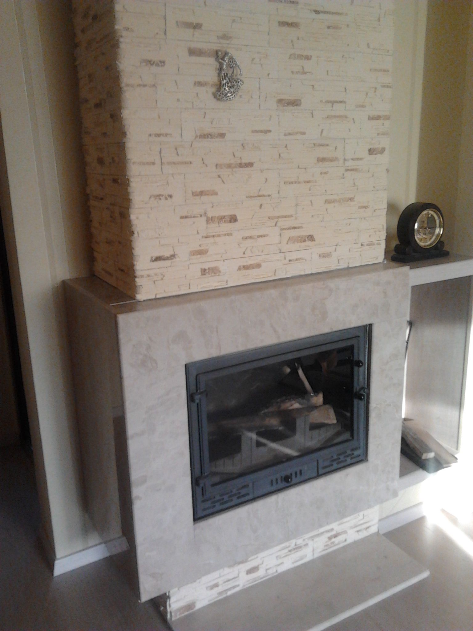

April Опубліковано: 13 квітня 2012 Автор Поділитись Опубліковано: 13 квітня 2012 (змінено) Ох уж этот Лёлик....хирург-ветеринар-сантехник. Сказали бы уже прямо: "камин должен делать Лёлик!". Просто и понятно, как руководство к действию. А по существу - мой камин делал каминщик (а не я сам или мои роботяги), конвекционный экран установлен (сегодня проверил), по поводу подачи воздуха под топку - Дима всё подробно изложил. Расстояния между кирпичной кладкой и стенками топки - достаточные. Фотки просто не отображают. Так что камин будет работать вери гуд. Змінено 13 квітня 2012 користувачем April Посилання на коментар Поділитися на інших сайтах More sharing options...

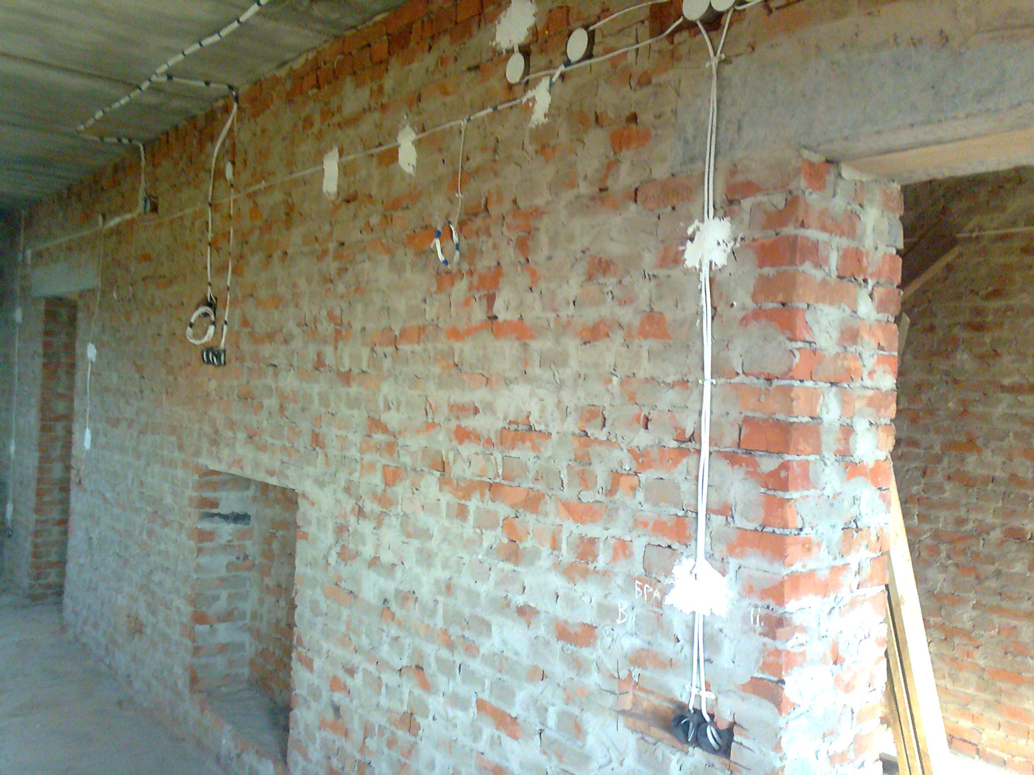

Лелик! Опубліковано: 13 квітня 2012 Поділитись Опубліковано: 13 квітня 2012 Вот я сижу и сомневаюсь... Шамот могу и не обкладывать... - можно просто покрасить... под классику пойдёт Имеем нишу в несущей стене в 1,5 кирпича дымоходный канал в стене 130*260 - Дима загильзовал овалом и сделал ревизию Осталось подключить топку и сделать портал - но КАКОЙ? У Вас есть сомнения что тёплый воздух пойдёт через решётки? И что может так случиться что не пойдёт??? Растояние между шамотом и топкой - 10-12см... Сверху между балкой перекрытия и топкой 30-35см Топка на ножках, подвод воздуха для горения снизу - 125мм Подвод вторичного воздуха для портала через дровницу размером - 20х50- в зависимости от того сколько положу туда дров и сколько положу в топку. Производитель написал мин. 600см2 - я сделаю 1000см2. Осталось решить с ТВ и с декомпрессором... Или сделать как делают все... и не выдумывать - т.е. потянуть короб до потолка и на него вешать ТВ? Кто что посоветует? Не переживайте, пойдет у Вас воздух и горячий и холодный(нету у меня сомнений_)!!!Скажите у вас дымоход выходит через потолок , или стену???И подсос и решетки в норме.По поводу шамотного кирпича-я бы для себя не обкладывал это точно. Облицовка-мне понравилась первая фотка с квадратным мраморным порталом-исполняемо)) Вы нарисуйте чего Вы хотите и найдите того кто Вам это исполнит! короб вполне можно сделать так что-б на него ТВ вешать.. ...и пробовать тут нечего, нужно смело брать и делать(короб до потолка, а на него ТВ), что тут не договаривать???Вся задумка в Вашей фантазии и в Ваших руках))))Дерзайте! Добавлено через 10 минут Ох уж этот Лёлик....хирург-ветеринар-сантехник. Сказали бы уже прямо: "камин должен делать Лёлик!". Просто и понятно, как руководство к действию. А по существу - мой камин делал каминщик (а не я сам или мои роботяги), конвекционный экран установлен (сегодня проверил), по поводу подачи воздуха под топку - Дима всё подробно изложил. Расстояния между кирпичной кладкой и стенками топки - достаточные. Фотки просто не отображают. Так что камин будет работать вери гуд. Уважаемый April, уж очень приятно читать Ваши посты про меня))))))Спасибо) по поводу риторики-что поделаешь, люблю слова закручивать)) И от заказов я отказываться не хочу-тут Вы тоже правы)) За Ваш камин мы все очень рады, пусть работает всем и Вам,April, в первую очередь на радость и здоровье,НО....Вы же сюда зачем-то зашли и спросили о чистовой отделке камина?!?!? почему-же тогда не хотите слушать всех людей, а слушаете только выборочно???могу еще крылатых фраз нацеплять по этому поводу, но они опять могут вызвать у Вас не правильную реакцию относительно меня-так что воздержусь)) и все -же, Вы решили что-то по чистовой отделка камина??? поделитесь-не могу терпеть, уж очень хочется узнать что у Вас будет! Посилання на коментар Поділитися на інших сайтах More sharing options...
April Опубліковано: 13 квітня 2012 Автор Поділитись Опубліковано: 13 квітня 2012 и все -же, Вы решили что-то по чистовой отделка камина??? поделитесь-не могу терпеть, уж очень хочется узнать что у Вас будет! Рассказывать что будет не вижу смысла, тем более что на пальцах объяснять тяжело. Когда будет готово - вывалю сюда фотки. 1 Посилання на коментар Поділитися на інших сайтах More sharing options...

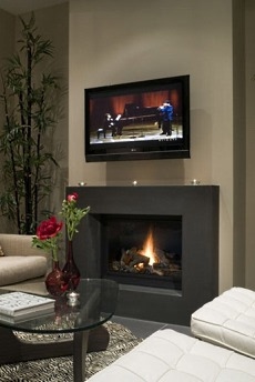

Viks Опубліковано: 13 квітня 2012 Поділитись Опубліковано: 13 квітня 2012 Не переживайте, пойдет у Вас воздух и горячий и холодный(нету у меня сомнений_)!!!Скажите у вас дымоход выходит через потолок , или стену???И подсос и решетки в норме.По поводу шамотного кирпича-я бы для себя не обкладывал это точно. Облицовка-мне понравилась первая фотка с квадратным мраморным порталом-исполняемо)) Вы нарисуйте чего Вы хотите и найдите того кто Вам это исполнит! короб вполне можно сделать так что-б на него ТВ вешать.. ...и пробовать тут нечего, нужно смело брать и делать(короб до потолка, а на него ТВ), что тут не договаривать???Вся задумка в Вашей фантазии и в Ваших руках))))Дерзайте! Дымоход через потолок - 11метров Подсос из гаража Шамотный кирпич покрашу... А без короба никак не получится? С одним только порталом? Посилання на коментар Поділитися на інших сайтах More sharing options...
Лелик! Опубліковано: 13 квітня 2012 Поділитись Опубліковано: 13 квітня 2012 Дымоход через потолок - 11метров Подсос из гаража Шамотный кирпич покрашу... А без короба никак не получится? С одним только порталом? А как Вы трубу закроете? а на что Вы ТВ повесите? какая глубина топки? и сколько см глубина ниши? если глубина ниши больше чем глубина топки, то можно и без короба))))) Посилання на коментар Поділитися на інших сайтах More sharing options...
Viks Опубліковано: 13 квітня 2012 Поділитись Опубліковано: 13 квітня 2012 А как Вы трубу закроете? а на что Вы ТВ повесите? какая глубина топки? и сколько см глубина ниши? если глубина ниши больше чем глубина топки, то можно и без короба))))) Портал будет выступать на полтора кирпича... т.е. 40см Размер по фасаду где-то 125 х 125см. Топка 50 х 80 Т.е. гильза, колено... или как оно там называется Глубина топки 50см Глубина ниши - кирпич - 27-30см Короб - это у меня то что выше портала... Трубу закрою порталом - от топки до перекрытия 35см + балка 12см ТВ на стену Стена внутренняя. Посилання на коментар Поділитися на інших сайтах More sharing options...

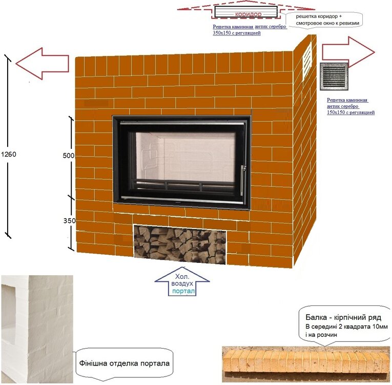

Лелик! Опубліковано: 13 квітня 2012 Поділитись Опубліковано: 13 квітня 2012 Портал будет выступать на полтора кирпича... т.е. 40см Размер по фасаду где-то 125 х 125см. Топка 50 х 80 Т.е. гильза, колено... или как оно там называется Глубина топки 50см Глубина ниши - кирпич - 27-30см Короб - это у меня то что выше портала... Трубу закрою порталом - от топки до перекрытия 35см + балка 12см ТВ на стену Стена внутренняя. -вот этот вариант очень удачный, хотя у Вас места разгуляться ...ой-ёй-ёй!!что хочешь можно сделать!!! ..Трубу закрою порталом -не очень понял как это?? все равно трубу нужно закрывать коробом...или штробиться в кирпиче на глубину трубы и заводить трубу в канал в стене. Посилання на коментар Поділитися на інших сайтах More sharing options...
kammeo Опубліковано: 13 квітня 2012 Поділитись Опубліковано: 13 квітня 2012 Все чего-то не договаривают по моему порталу... никто ничего конкретного не говорит... один написал надо пробывать... а эксперементировать стрёмно... Вот я сижу и сомневаюсь... Кто что посоветует? В проекте-пожелании много как сомнительных, так и не решенных моментов: 1.Цель облицовки теплонакопительная? На таких конструкциях каминов специализируется Андрей Пферд. Можете посмотреть и почитать stroiteli.info/showthread.php?t=2978&page=3. Как поведет себя Optima в теплоаккумулирующей облицовке не подскажу. 2. Подключение под 90. использую такой вариант (первый элемент колено 90*) подключения только для Jotul из жаропрочной стали 2 мм (черные трубы) с возможностью в конструкции последующей замены. 3. Верх конвектора однозначно суперизол. 4. Решетки. Р3 с регулировкой согласен, но скорее всего для такой конструкции понадобится и Р1 и Р2 делать с регулировкой. Работа на разные помещения тоже будет иметь особенности. Чтобы через коридор поток холодного воздуха (открыта входная дверь) не устремлялся в зал. Или чтобы Р1 и Р2 не сработали на приток, а Р3 на выход (в случае открытия окна на втором этаже и устремления потока через лестничный марш). 5.ТВ на камином. Не сторонник размещения. На картинке выше не реальная фотография, а скорее всего, 3Д визуализация проекта (в интерьер-журналах много американских фотографий ТВ над газовыми каминами, но там другая темература). Но если решили… При высоте ТВ 120см – смотреть неудобно. Придется наклонять экран немного на себя. И конечно же термоизоляция стены (за ТВ), в которой проходит дымоход. Думаю, что лучше подсобрать побольше информации или мнений. 1 Посилання на коментар Поділитися на інших сайтах More sharing options...
Viks Опубліковано: 13 квітня 2012 Поділитись Опубліковано: 13 квітня 2012 (змінено) -вот этот вариант очень удачный, хотя у Вас места разгуляться ...ой-ёй-ёй!!что хочешь можно сделать!!! ..Трубу закрою порталом -не очень понял как это?? все равно трубу нужно закрывать коробом...или штробиться в кирпиче на глубину трубы и заводить трубу в канал в стене. Канал Дима загильзовал... сделал ревизию пару рядов кирпича возле канала над нишей разбил У меня ниша перекрывается уже балкой по плану - т.е. труба остается в стене А вот этот короб до потолка как на картинке - какая его основная роль? Почему их делают так высоко? Можно же портал вокруг топки - всё как бы просто... Добавлено через 14 минут В проекте-пожелании много как сомнительных, так и не решенных моментов: 1.Цель облицовки теплонакопительная? На таких конструкциях каминов специализируется Андрей Пферд. Можете посмотреть и почитать stroiteli.info/showthread.php?t=2978&page=3. Как поведет себя Optima в теплоаккумулирующей облицовке не подскажу. 2. Подключение под 90. использую такой вариант (первый элемент колено 90*) подключения только для Jotul из жаропрочной стали 2 мм (черные трубы) с возможностью в конструкции последующей замены. 3. Верх конвектора однозначно суперизол. 4. Решетки. Р3 с регулировкой согласен, но скорее всего для такой конструкции понадобится и Р1 и Р2 делать с регулировкой. Работа на разные помещения тоже будет иметь особенности. Чтобы через коридор поток холодного воздуха (открыта входная дверь) не устремлялся в зал. Или чтобы Р1 и Р2 не сработали на приток, а Р3 на выход (в случае открытия окна на втором этаже и устремления потока через лестничный марш). 5.ТВ на камином. Не сторонник размещения. На картинке выше не реальная фотография, а скорее всего, 3Д визуализация проекта (в интерьер-журналах много американских фотографий ТВ над газовыми каминами, но там другая темература). Но если решили… При высоте ТВ 120см – смотреть неудобно. Придется наклонять экран немного на себя. И конечно же термоизоляция стены (за ТВ), в которой проходит дымоход. Думаю, что лучше подсобрать побольше информации или мнений. 1. Уже читал... 2. Да, 90 3. почему не шамот? мало 12см? Горячо ТВ? Можно на портал положить мраморную плиту 4. Три решётки с регуляцией. Сквозняков не будет конечно во время отопления... но второй свет и лесничный проём на второй этаж есть. 5. т.е. дымоход в шахте из кирпича с гильзой необходимо ещё теплоизолировать? Змінено 13 квітня 2012 користувачем Viks Посилання на коментар Поділитися на інших сайтах More sharing options...
kammeo Опубліковано: 13 квітня 2012 Поділитись Опубліковано: 13 квітня 2012 (змінено) 1. Уже читал 2. Да, 90 3. почему не шамот? мало 12см? Жарко ТВ? Можно на портал положить мраморную плиту 4. Три решётки с регуляцией. Сквозняков не будет конечно во время отопления... но второй свет и лесничный проём на второй этаж есть. 5. т.е. дымоход в шахте из кирпича с гильзой необходимо ещё теплоизолировать? 3. На теплоаккумулирующих облицовках не специализируюсь. Пока. Поэтому и не даю рекомендацию. Мраморную плиту положить сверху можно - как декор. Суперизол погасит температуру. 4. Регулировка - для уменьшения конвективного потока после протопки, если цель теплоаккумуляция. 5. Термоизоляция стенки прислонения ТВ. Змінено 13 квітня 2012 користувачем kammeo Посилання на коментар Поділитися на інших сайтах More sharing options...
Лелик! Опубліковано: 13 квітня 2012 Поділитись Опубліковано: 13 квітня 2012 Канал Дима загильзовал... сделал ревизию пару рядов кирпича возле канала над нишей разбил У меня ниша перекрывается уже балкой по плану - т.е. труба остается в стене А вот этот короб до потолка как на картинке - какая его основная роль? Почему их делают так высоко? Можно же портал вокруг топки - всё как бы просто... Добавлено через 14 минут 1. Уже читал 2. Да, 90 3. почему не шамот? мало 12см? Жарко ТВ? Можно на портал положить мраморную плиту 4. Три решётки с регуляцией. Сквозняков не будет конечно во время отопления... но второй свет и лесничный проём на второй этаж есть. 5. т.е. дымоход в шахте из кирпича с гильзой необходимо ещё теплоизолировать? если в шахте и гильза, то не обязательно. Цель короба-1)конвекция. 2)красота и удобство в облицовке(на любителя). 3) чтоб дать топке охлаждаться холодным воздухом. Что вы имеете в виду -"на портал мраморную плиту"?? а что вы порталом называете? хоть я тоже не советую ТВ над камином вешать, но это реально, а короб если ГК, то обязательно термоизолировать нужно.просто портал с топкой пониже, а ТВ повыше(относительно повыше) Посилання на коментар Поділитися на інших сайтах More sharing options...
Viks Опубліковано: 13 квітня 2012 Поділитись Опубліковано: 13 квітня 2012 если в шахте и гильза, то не обязательно. Цель короба-1)конвекция. 2)красота и удобство в облицовке(на любителя). 3) чтоб дать топке охлаждаться холодным воздухом. Что вы имеете в виду -"на портал мраморную плиту"?? а что вы порталом называете? хоть я тоже не советую ТВ над камином вешать, но это реально, а короб если ГК, то обязательно термоизолировать нужно.просто портал с топкой пониже, а ТВ повыше(относительно повыше) Портал - это строение из шамота в моём случае - сверху можно положить полку из мрамора если будет сильно греть. Притока воздуха из дровницы 1000см2 будет не достаточно для охлаждения 10квт топки? Шамот тепло в себя потянет - 150кирпичей... ну и решётки Конвекционный кожух из гипсокартона вообще нужен если по плану тёплый портал? Вот печники когда не надо - они расказывают о 70% в открытых каминах... А тут всех повыдувало... Посилання на коментар Поділитися на інших сайтах More sharing options...
Лелик! Опубліковано: 13 квітня 2012 Поділитись Опубліковано: 13 квітня 2012 Портал - это строение из шамота в моём случае - сверху можно положить полку из мрамора если будет сильно греть. Притока воздуха из дровницы 1000см2 будет не достаточно для охлаждения 10квт топки? Шамот тепло в себя потянет - 150кирпичей... ну и решётки Конвекционный кожух из гипсокартона вообще нужен если по плану тёплый портал? Вот печники когда не надо - они расказывают о 70% в открытых каминах... А тут всех повыдувало... мрамор в любом случае нужно изолировать от нагревания, он этого не любит! притока воздуха Вам хватит для охлаждения, но нужно чтоб и выход воздуха был не менее входа! Кирпичи несомненно потянут тепло, но не так как в открытом камине(все же не открытый огонь, а инфракрасное излучение от чугуна. Нагрев будет не более 150-180 градусов при полной загрузке топки и около 2 часов горения.. да, кожух нужен(с термоизоляциеей(на пример КГ и файрок)),тогда будет тепло и при горении и после горения теплый портал около часа будет отдавать тепло.НО, если вы облицуете шамот , то теплооддачи от теплого портала не будет) я вам за печников отдулся:D Посилання на коментар Поділитися на інших сайтах More sharing options...

Viks Опубліковано: 14 квітня 2012 Поділитись Опубліковано: 14 квітня 2012 мрамор в любом случае нужно изолировать от нагревания, он этого не любит! притока воздуха Вам хватит для охлаждения, но нужно чтоб и выход воздуха был не менее входа! Кирпичи несомненно потянут тепло, но не так как в открытом камине(все же не открытый огонь, а инфракрасное излучение от чугуна. Нагрев будет не более 150-180 градусов при полной загрузке топки и около 2 часов горения.. да, кожух нужен(с термоизоляциеей(на пример КГ и файрок)),тогда будет тепло и при горении и после горения теплый портал около часа будет отдавать тепло.НО, если вы облицуете шамот , то теплооддачи от теплого портала не будет) я вам за печников отдулся:D Если честно - не совсем понятно... Если я делаю тёплый портал - в пол-кирпича 1,25х1,25х0,65м - тогда зачем мне конвекционный кожух из гипсокартона над порталом? Который потом ещё надо изолировать от перегрева ТВ... Толщина кожуха 20см и высота до потолка... что он мне даст? Если будет сильно греть перекрытие портала под ТВ- т.е. балка - на неё можно положить искуственный камень, мыльный камень и закрыть ТВ от перегрева Если в портале температура 150-180гр Какая темп. на поверхности шамота в пол кирпича? 40-50гр? Я чугунную топку с карконом протопил 2-4часа Потом закрыл решётки ( или часть решёток) на портале и в коридоре - шоб небыло сквозняков и быстрого выдувания тепла - и получаю тепло ещё 2-4 часа после окончания протопки от тёплого портала..? Можно топку оставить в режиме тления - с открытыми решётками.. Посилання на коментар Поділитися на інших сайтах More sharing options...
Лелик! Опубліковано: 14 квітня 2012 Поділитись Опубліковано: 14 квітня 2012 Если честно - не совсем понятно... Если я делаю тёплый портал - в пол-кирпича 1,25х1,25х0,65м - тогда зачем мне конвекционный кожух из гипсокартона над порталом? Который потом ещё надо изолировать от перегрева ТВ... Толщина кожуха 20см и высота до потолка... что он мне даст? Если будет сильно греть перекрытие портала под ТВ- т.е. балка - на неё можно положить искуственный камень, мыльный камень и закрыть ТВ от перегрева Если в портале температура 150-180гр Какая темп. на поверхности шамота в пол кирпича? 40-50гр? Я чугунную топку с карконом протопил 2-4часа Потом закрыл решётки ( или часть решёток) на портале и в коридоре - шоб небыло сквозняков и быстрого выдувания тепла - и получаю тепло ещё 2-4 часа после окончания протопки от тёплого портала..? Можно топку оставить в режиме тления - с открытыми решётками.. выложите потом что получится.ну и отчет о эффективности. Если все будет гуд, то возьму себе на вооружение! Посилання на коментар Поділитися на інших сайтах More sharing options...
