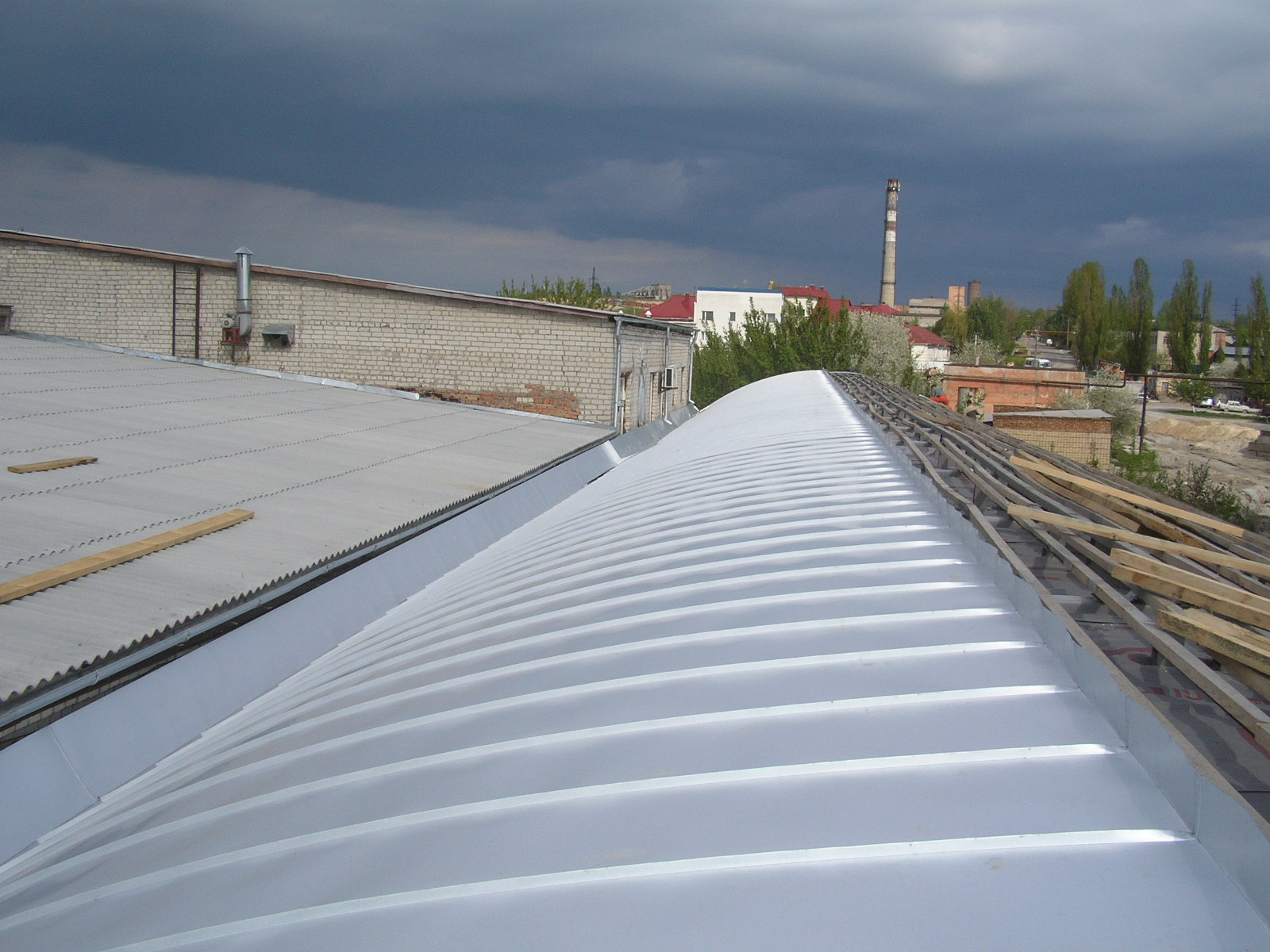

magary4 Опубліковано: 5 квітня 2012 Поділитись Опубліковано: 5 квітня 2012 листовая кровля упирается в строение крыша которого выше. мне нужно отвести воду в бока. я так понимаю надо сделать разжелобок, и сделать его под углом, но что будет с зоной обозначенной знаком вопроса. куда оттуда вода деваться будет Посилання на коментар Поділитися на інших сайтах More sharing options...

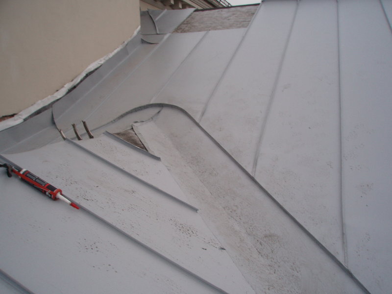

Niklson Опубліковано: 5 квітня 2012 Поділитись Опубліковано: 5 квітня 2012 листовая кровля упирается в строение крыша которого выше. мне нужно отвести воду в бока. я так понимаю надо сделать разжелобок, и сделать его под углом, но что будет с зоной обозначенной знаком вопроса. куда оттуда вода деваться будет Вы это узел имели ввиду? Посилання на коментар Поділитися на інших сайтах More sharing options...

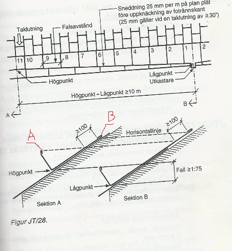

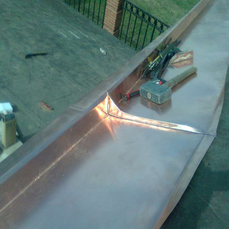

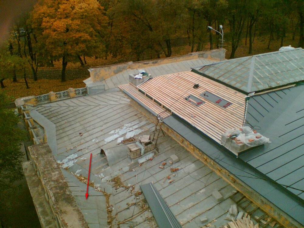

falz Опубліковано: 5 квітня 2012 Поділитись Опубліковано: 5 квітня 2012 листовая кровля упирается в строение крыша которого выше. мне нужно отвести воду в бока. я так понимаю надо сделать разжелобок, и сделать его под углом, но что будет с зоной обозначенной знаком вопроса. куда оттуда вода деваться будет Для прикладу. Посилання на коментар Поділитися на інших сайтах More sharing options...
magary4 Опубліковано: 5 квітня 2012 Автор Поділитись Опубліковано: 5 квітня 2012 у меня стык листовой кровли упирается во "фронтон" 2го стоения Посилання на коментар Поділитися на інших сайтах More sharing options...

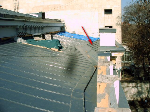

falz Опубліковано: 6 квітня 2012 Поділитись Опубліковано: 6 квітня 2012 у меня стык листовой кровли упирается во "фронтон" 2го стоения А фото проблеми викласти можна? Посилання на коментар Поділитися на інших сайтах More sharing options...
magary4 Опубліковано: 6 квітня 2012 Автор Поділитись Опубліковано: 6 квітня 2012 (ссылка на изображение устарела) там где оцинковка - будет "фронтон" из кирпича. в который упрется скат крыши. это хозблок, эстетика не очень важна Посилання на коментар Поділитися на інших сайтах More sharing options...
magary4 Опубліковано: 6 квітня 2012 Автор Поділитись Опубліковано: 6 квітня 2012 я вот подумал что поскольку ширина всего 2м, накрыть сверху козырьком 1. какой угол там нужен? 2. на сколько см нужно запихнуть железо разжелобка(сори если неправильно называю) под кровлю? Посилання на коментар Поділитися на інших сайтах More sharing options...
falz Опубліковано: 6 квітня 2012 Поділитись Опубліковано: 6 квітня 2012 я вот подумал что поскольку ширина всего 2м, накрыть сверху козырьком 1. какой угол там нужен? 2. на сколько см нужно запихнуть железо разжелобка(сори если неправильно называю) под кровлю? Точка А має бути нижчою від точки В відносно горизонту. Посилання на коментар Поділитися на інших сайтах More sharing options...

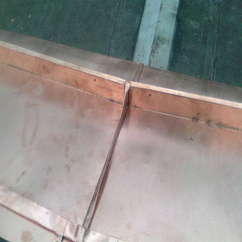

magary4 Опубліковано: 7 квітня 2012 Автор Поділитись Опубліковано: 7 квітня 2012 тогда 1. какая высота плоскости А? 2. на сколько см нужно запихнуть железо разжелобка(сори если неправильно называю) под кровлю? 3. эти листы как-то замком соединяются или нижний просто подложен под верхний? Посилання на коментар Поділитися на інших сайтах More sharing options...
falz Опубліковано: 7 квітня 2012 Поділитись Опубліковано: 7 квітня 2012 тогда 1. какая высота плоскости А? 3. эти листы как-то замком соединяются или нижний просто подложен под верхний? 1.Якщо довжина ската 6-7 метрів , то вистачить 10 см 2.З,єднуються в замок. Пізніше викладу фото. Посилання на коментар Поділитися на інших сайтах More sharing options...
magary4 Опубліковано: 7 квітня 2012 Автор Поділитись Опубліковано: 7 квітня 2012 и я так и не понял какой угол ската в бока Посилання на коментар Поділитися на інших сайтах More sharing options...
falz Опубліковано: 7 квітня 2012 Поділитись Опубліковано: 7 квітня 2012 3. эти листы как-то замком соединяются или нижний просто подложен под верхний? Варіант замка. Посилання на коментар Поділитися на інших сайтах More sharing options...

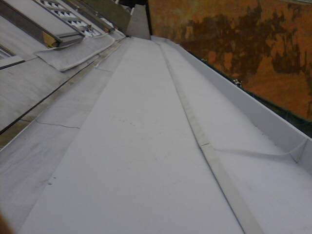

falz Опубліковано: 8 квітня 2012 Поділитись Опубліковано: 8 квітня 2012 и я так и не понял какой угол ската в бока ...какой угол нужен? - Відступіть нижньою точкою розжолобка від стіни на 15-20 см,при Вашому ухилі цього вистачить. Посилання на коментар Поділитися на інших сайтах More sharing options...
Niklson Опубліковано: 8 квітня 2012 Поділитись Опубліковано: 8 квітня 2012 Я бы Вам порекомендовал сделать небольшой "домик", для того чтобы гарантированно отвести воду от стены. Угол наклона градусов 10 Посилання на коментар Поділитися на інших сайтах More sharing options...
