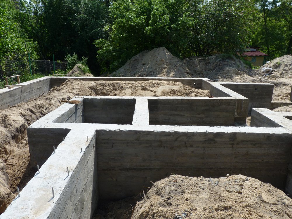

radna Опубліковано: 23 травня 2012 Поділитись Опубліковано: 23 травня 2012 установили «второй этаж» опалубки и принялись копать траншеи под внутренние стены. У меня навязчивый вопрос, разве не одновременно надо заливать фундамент под наружные и внутренние стены? Посилання на коментар Поділитися на інших сайтах More sharing options...
BrotherSam Опубліковано: 23 травня 2012 Поділитись Опубліковано: 23 травня 2012 ытались сэкономить его деньги,не вызывая в очередной раз бетононасос для заливки 8м3 бетона в условиях очень проблематичного заезда Этот момент был согласован с заказчиком? Т.е. вместо бетононасоса из-за проблемного заезда стоит вызывать 12м3 миксер? Посилання на коментар Поділитися на інших сайтах More sharing options...
Zak Опубліковано: 23 травня 2012 Автор Поділитись Опубліковано: 23 травня 2012 У меня навязчивый вопрос, разве не одновременно надо заливать фундамент под наружные и внутренние стены? Конечно надо! Но не всегда это получается. В моем случае из-за малых размеров участка выкопать всё сразу не удалось. Как выяснилось впоследствии решение это крайне неудачное и в дальнейшем привело к бессмысленным земляным работам в объеме 86 м.куб. (ручная копка, обратная засыпка, пересыпка и т.д.) на общую сумму около $1000. А надо было сделать по другому: снять плодородный слой, выкопать траншеи под оновной дом+внутренние стены, выкопанный грунт складировать на месте будущей топочной, после заливки пригнать ещё раз экскаватор сделать обратную засыпку и выкопать траншеи под топочной. Но решение принималось экспромтом, когда увидели что весь грунт на участке не поместится, я ещё и виноватым оказался, т.к. сам-же и предложил подобную схему И если в случае траншей я ещё могу согласится что сам виноват, то кто виноват в отсутствии команды экскаваторщику "снять плодородный слой" вопрос риторический. Следствий от этого два: первое: заказчик сейчас сам снимает этот плодородный слой лопатой; второе: ребята не сильно перебирали плодородный это слой или не очень, и часть обратной засыпки сделано именно этим плодородным слоем, а ведь мне на следующий год делать полы по грунту, вот теперь гадай просядет/не просядет. Поскольку в этом посте был затронут финансовый аспект, то можно уже и подвести итоги: Итого фундамент мне обошелся в 83976 грн. 15 коп. материалы: Бетон В20 П4 45м3 35080,00 Арматура+Проволока 1,47т 11074,78 Доска 4,4м3 5200,00 Щебень 10т 1650,00 мелочь (гвозди, круги и т.д.) много 858,37 Итого материалы: 53863,15 Работа: Вынос осей 1комплекс 1500,00 Экскаватор 1смена 1800,00 Земляные работы 86м3 7435,00 Устр. щеб. подготовки 6,5м3 975,00 Изг и монтаж армокаркасов 1,45т 2900,00 Устройство монолитн. фунд. 45м3 12500,00 Устр. гильз 5шт 200,00 Погрузо-разгрузочн. работы 4,2т 420,00 Производственные расходы 10,00% 2383,00 Итого работа: 30113,00 Более подробно смета расписана во вложении. Планов на этот сезон осталось не много: проложить трубы коммуникаций, экскаватором выполнить обратную засыпку и выкопать траншею для канализации, обустроить септик, ну и простучать фундамент молотком Шмидта. Во первых хочу знать что из себя представляет тот злополучный куб, носившийся ведрами, а во вторых хочу раз и на всегда закрыть вопрос с добавлением в бетон воды, а то доходит до маразма: одни говорят что добавлять можно хоть куб воды на 10-ти кубовый миксер, другие-же говорят что уже два ведра воды снижают марку бетона в 2 раза, я в принципе помню где разбавленные участки, а где нет, думаю истина будет где-то посередине.Смета_строимдом.xls Посилання на коментар Поділитися на інших сайтах More sharing options...

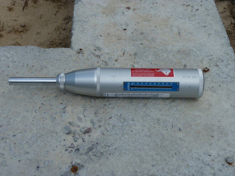

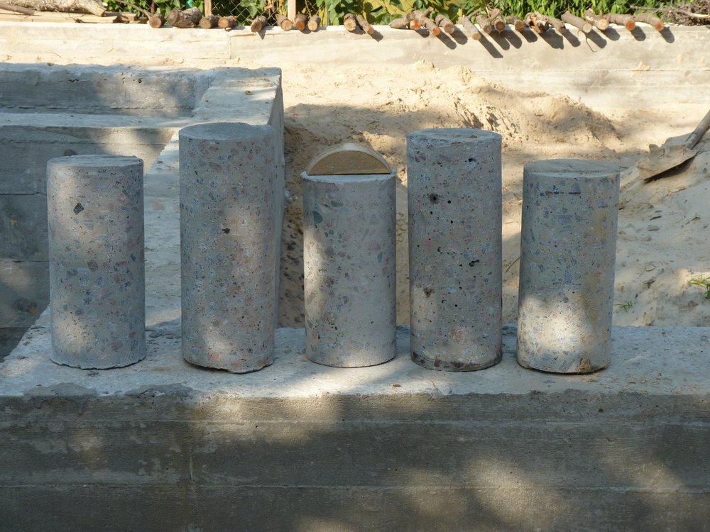

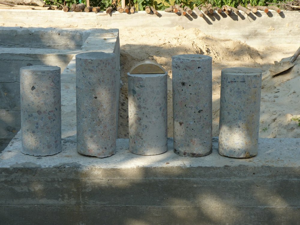

Zak Опубліковано: 13 червня 2012 Автор Поділитись Опубліковано: 13 червня 2012 Сегодня простучал фундамент молотком Шмидта. Оказалось всё не так уж и плохо. Тот кусочек, что заливался вёдрами имеет марку от М150 до М200. У остального бетона марка не ниже проектной. Разбавление водой тоже не привело к заметному падению прочности, как к примеру написано здесь. Участок, где вода не добавлялась вообще имеет марку М280, разведенный водой – М250. Теперь о хорошем Буквально с первого взгляда на итоговую конструкцию решил – погребу быть! Пусть не слишком большой и не очень удобный (2,2х1,4х1,4), но фактически бесплатный! Его только перекрыть да пару труб для вентиляции проложить. А засыпать готовую нишу как-то рука не поднимается. Посилання на коментар Поділитися на інших сайтах More sharing options...

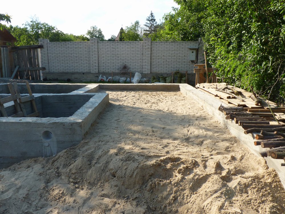

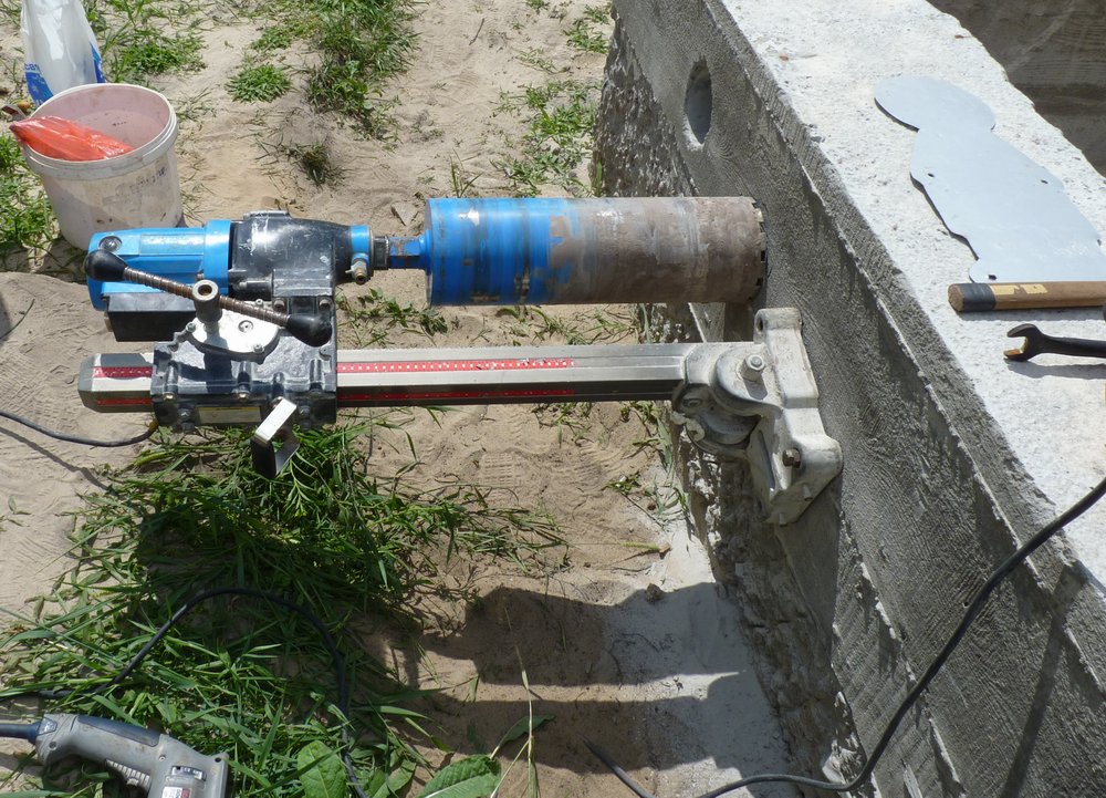

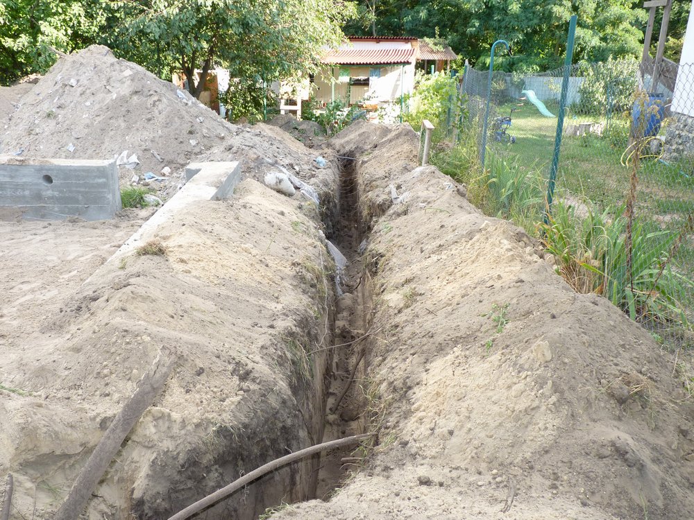

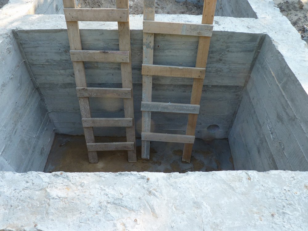

Zak Опубліковано: 30 червня 2012 Автор Поділитись Опубліковано: 30 червня 2012 Давненько ничего не писал в свой темке, а тем временем работа потихоньку продвигается. Вчера алмазной резкой пробурил отверстия под вентиляцию погреба. Трубы вентиляции будут проходить в грунте под полом гостиной и выходить в цоколь. Вентиляция будет принудительная с помощью вентилятора, управляемого контроллером. Трубы буду прокладывать 110-й рыжей канализационной трубой, утеплять вспененным полиэтиленом и гильзовать 160й трубой. В качестве отходов производства в моем распоряжении оказались 5 бетонных пасочек высотой 30-35 см и диаметром 15 см, у кого-нибудь есть идеи куда их можно пристроить? Немного фоток: Алмазная резка: Отверстия под вытяжку и приток: Пасочки: Потихонечку продвигается и обратная засыпка под полы по грунту. Т.к. грунта было перелопачено довольно таки много, то не обошлось без находок, было найдено: чья-то челюсть с двумя зубами, череп и три позвонка (останки по всей видимости собачьи), куча корней и непонятно каким чудом уцелевшая лампочка 82-го года выпуска. В принципе грунт под полы в кухне-столовой уже готов, в связи с чем возник вопрос по проливке. Собственно сколько его проливать? Я как ни старался, довести его до состояния болота не смог, даже если лужа и образовывалась, то она мгновенно уходила в грунт, стоило только отвести струю в сторону. И ещё вопрос по количеству проливок: его один раз пролить и достаточно, или чем чаще тем лучше? В принципе проливать могу хоть каждую неделю, только целесообразно-ли? Посилання на коментар Поділитися на інших сайтах More sharing options...

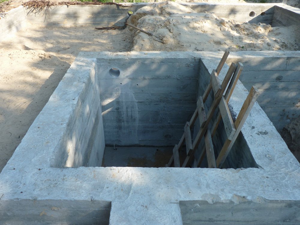

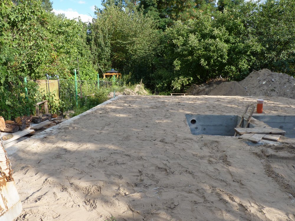

MLNK Опубліковано: 15 липня 2012 Поділитись Опубліковано: 15 липня 2012 Пасочки: Извините, непонятно, пасочки стоят немалых денег. В чём была проблема установить гильзы в опалубку ? Посилання на коментар Поділитися на інших сайтах More sharing options...

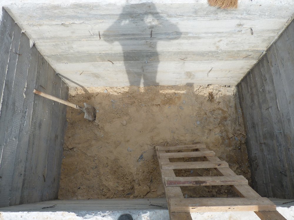

Zak Опубліковано: 15 липня 2012 Автор Поділитись Опубліковано: 15 липня 2012 В чём была проблема установить гильзы в опалубку ? Технически -- никаких. Проблема только в том, что хорошая мысля приходит опосля По проекту погреба не было, а то что образовавшаяся ниша неплохо подходит по погребок, я увидел уже после заливки и распалубки. 1 Посилання на коментар Поділитися на інших сайтах More sharing options...

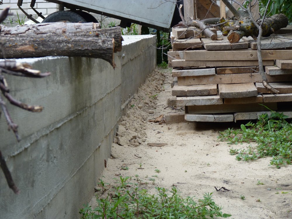

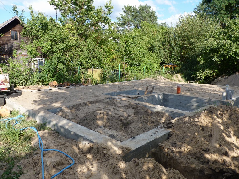

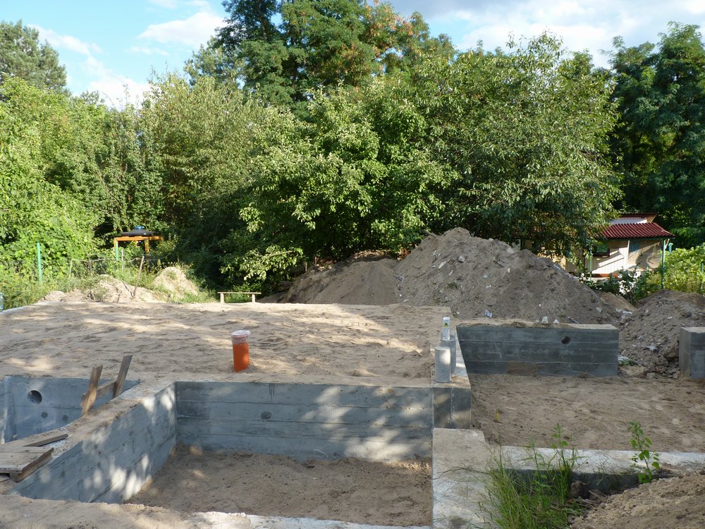

Zak Опубліковано: 22 липня 2012 Автор Поділитись Опубліковано: 22 липня 2012 ...так кроты набежали! И ладно-бы они ковырялись где-нибудь в огороде, все-равно там почти ничего не растет, так они облюбовали мой фундамент. Теперь у меня фундамент в окопах . Посилання на коментар Поділитися на інших сайтах More sharing options...
olgama Опубліковано: 22 липня 2012 Поділитись Опубліковано: 22 липня 2012 По проекту погреба не было, У меня тоже подвала не было по проекту, но эскаватор был оплачен на целую смену, а с котлованом справился за пол смены, мне стало жаль 800 грн и так появился подвал.... Кабы знала я, кабы ведал.... Теперь вспоминаю те 800грн с лёгкой грустью.... Посилання на коментар Поділитися на інших сайтах More sharing options...

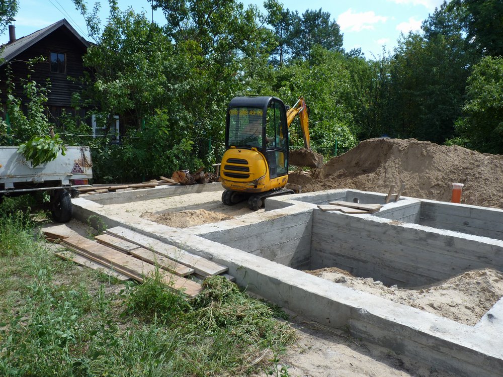

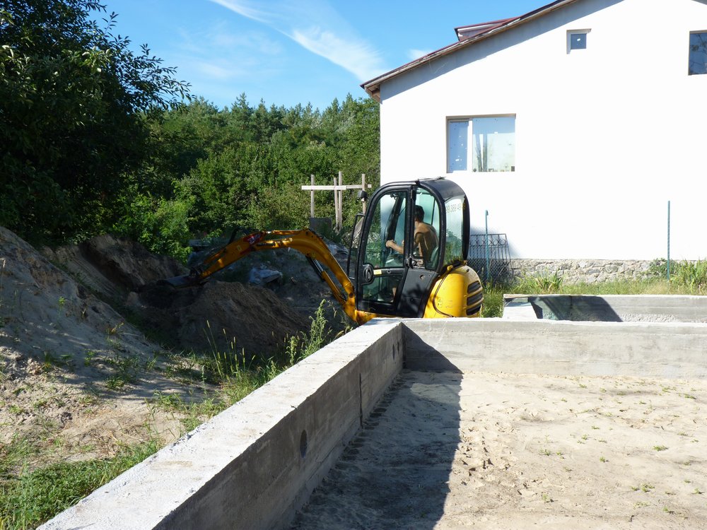

Zak Опубліковано: 13 серпня 2012 Автор Поділитись Опубліковано: 13 серпня 2012 Начну из далека: Бегают у нас по дачам два маленьких чуда: Котята очень красивые но до ужаса дикие, ближе чем на 3 метра к людям не подходят, при этом орать «дай пожрать» уже умеют. А вот их мамаша, опять беременная : Теперь ближе к теме: Побывало у меня на участке ещё одно маленькое чудо: мини-экскаватор. Выполнил обратную засыпку и выкопал траншею под канализацию. Причем оператор, молодец, по импровизированной лесенке заехал прямо внутрь фундамента, раскидал грунт по всей площади полов и аккуратненько ковшиком разровнял. После чего фундамент приобрел следующий вид: В воскресенье были куплены канализационные трубы и материалы для консервации фундамента на зиму. За вечер 6 метров труб проложить успел, а в понедельник дождь! Я ещё и выходной специально взял, чтоб всё за один раз успеть, и если из-за дождя траншейка ещё и обвалится это будет вообще финиш... 1 Посилання на коментар Поділитися на інших сайтах More sharing options...
allanek Опубліковано: 13 серпня 2012 Поділитись Опубліковано: 13 серпня 2012 Удачной Вам стройки. Подскажите, пожалуйста, где Вы разжились этой желтенькой букашкой на гусеницах и сколько стоит аренда такого мини-экскаватора? Посилання на коментар Поділитися на інших сайтах More sharing options...
Zak Опубліковано: 14 серпня 2012 Автор Поділитись Опубліковано: 14 серпня 2012 Удачной Вам стройки. Подскажите, пожалуйста, где Вы разжились этой желтенькой букашкой на гусеницах и сколько стоит аренда такого мини-экскаватора? Спасибо! Это удовольствие обошлось в 1400 грн. за смену + 800 грн. доставка/эвакуация. А разжился букашкой я здесь. 1 Посилання на коментар Поділитися на інших сайтах More sharing options...

Prosto Puh Опубліковано: 31 серпня 2012 Поділитись Опубліковано: 31 серпня 2012 Сегодня простучал фундамент молотком Шмидта. Оказалось всё не так уж и плохо. Тот кусочек, что заливался вёдрами имеет марку от М150 до М200. У остального бетона марка не ниже проектной. Разбавление водой тоже не привело к заметному падению прочности, как к примеру написано здесь. Участок, где вода не добавлялась вообще имеет марку М280, разведенный водой – М250. .... Мне честно говоря не совсем понятно почему подрядчик не получил полный расчет, если вы проверили проверку фундамента и все оказалось в норме. 1 Посилання на коментар Поділитися на інших сайтах More sharing options...

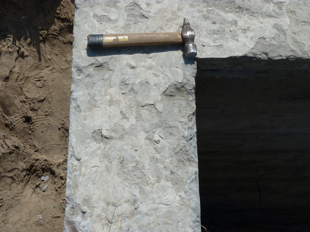

bgt Опубліковано: 1 вересня 2012 Поділитись Опубліковано: 1 вересня 2012 Мне честно говоря не совсем понятно почему подрядчик не получил полный расчет, если вы проверили проверку фундамента и все оказалось в норме. С одной стороны понимаю заказчика, он платит за качественно выполненую работу, с другой подрядчик выполнил все пожелания. Но процес немного пошел не так, как представлял себе заказчик. По выступам на фундаменте, я не увидел гидроизоляции и утепления, если его не будет, то чем мешали выступы от опалубки ? Ответ - повод не дать денег. Но подрядчик "повелся" и решил исправить это. Тут появился новый повод... монеткой бетон ковыряеться... Если вы так начали с фундамента, я представляю как дальше будет двигаться стройка. Ибо на этапе фундамента меньше всего можна накосячить... Посилання на коментар Поділитися на інших сайтах More sharing options...
Zak Опубліковано: 1 вересня 2012 Автор Поділитись Опубліковано: 1 вересня 2012 По выступам на фундаменте, я не увидел гидроизоляции и утепления, если его не будет, то чем мешали выступы от опалубки ? Видите ли, все недоработки подрядчика потребуют в дальнейшем дополнительных расходов на их исправление. Собственно, назовите хоть одну уважительную причину, по которой считается нормальным нести доп. затраты на исправление косяков подрядчика? Я считаю, что если подрядчик накосячил, то пусть и устраняет свои косяки, либо компенсирует затраты на их исправление в будущем, ну не должен я из своего кармана оплачивать чьи-либо просчеты. Ответ - повод не дать денег. Но подрядчик "повелся" и решил исправить это. Тут появился новый повод... монеткой бетон ковыряеться... А вот и не угадали Подрядчик ""повелся" исправлять это" получив полный расчет за этап сразу-же после заливки. Посилання на коментар Поділитися на інших сайтах More sharing options...
Prosto Puh Опубліковано: 1 вересня 2012 Поділитись Опубліковано: 1 вересня 2012 Видите ли, все недоработки подрядчика потребуют в дальнейшем дополнительных расходов на их исправление. Собственно, назовите хоть одну уважительную причину, по которой считается нормальным нести доп. затраты на исправление косяков подрядчика? Я считаю, что если подрядчик накосячил, то пусть и устраняет свои косяки, либо компенсирует затраты на их исправление в будущем, ну не должен я из своего кармана оплачивать чьи-либо просчеты... Пересмотрел фото, вижу нормально залитый фундамент. Конкретизируйте, плз, какие дополнительные затраты вам пришлось нести по исправлению "косяков"? Посилання на коментар Поділитися на інших сайтах More sharing options...
