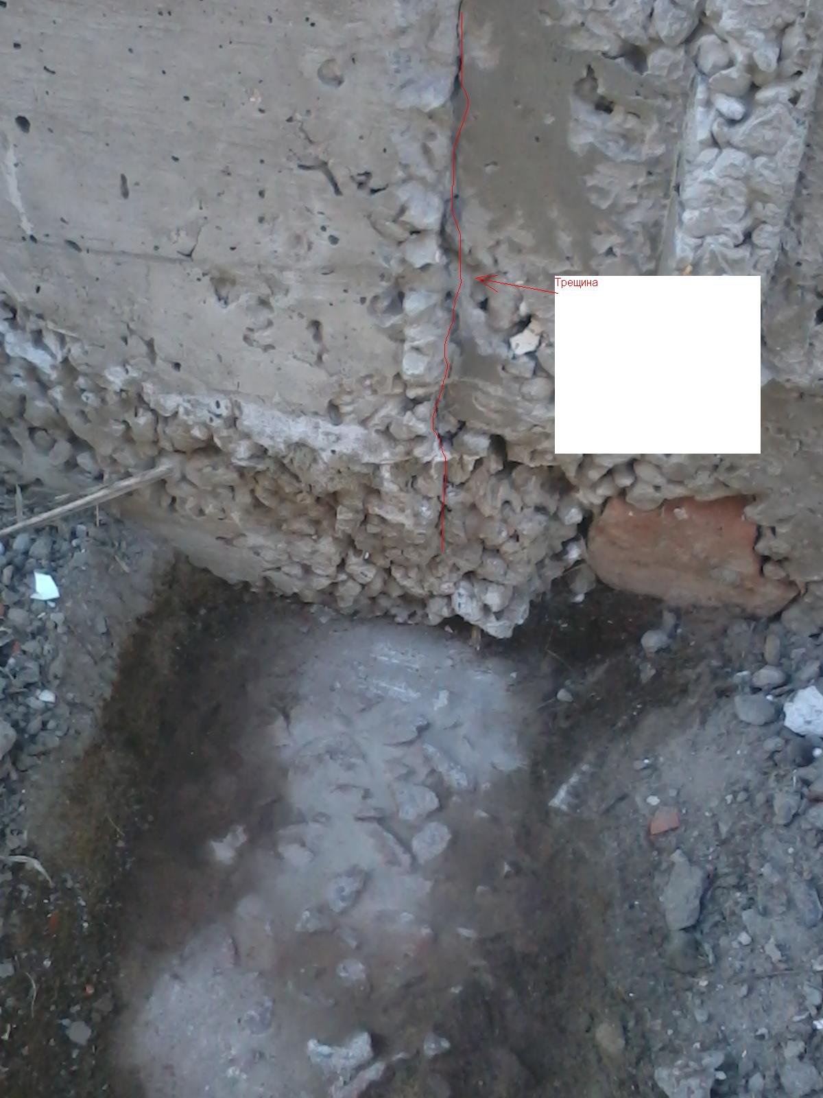

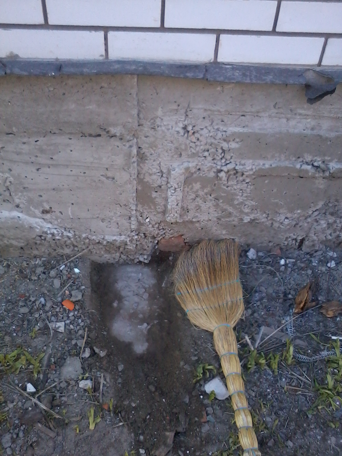

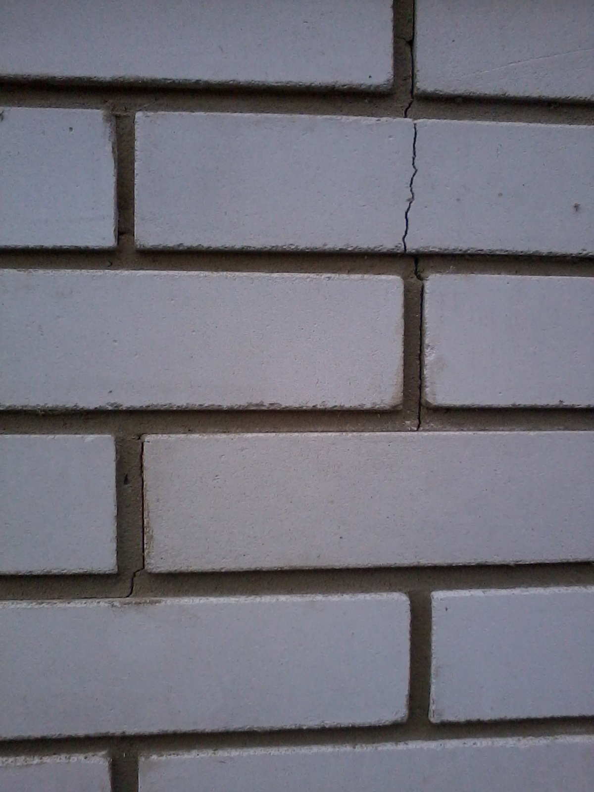

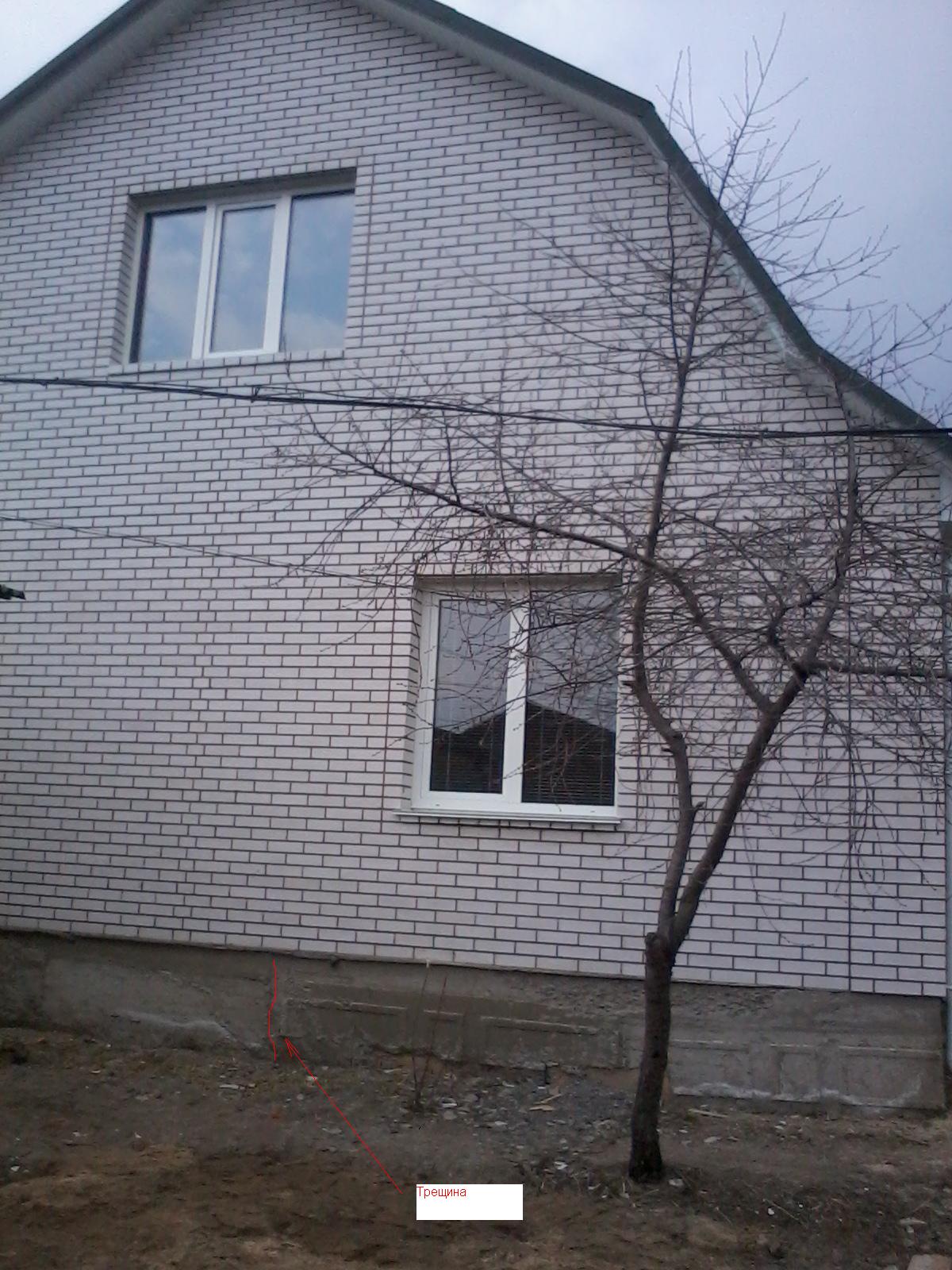

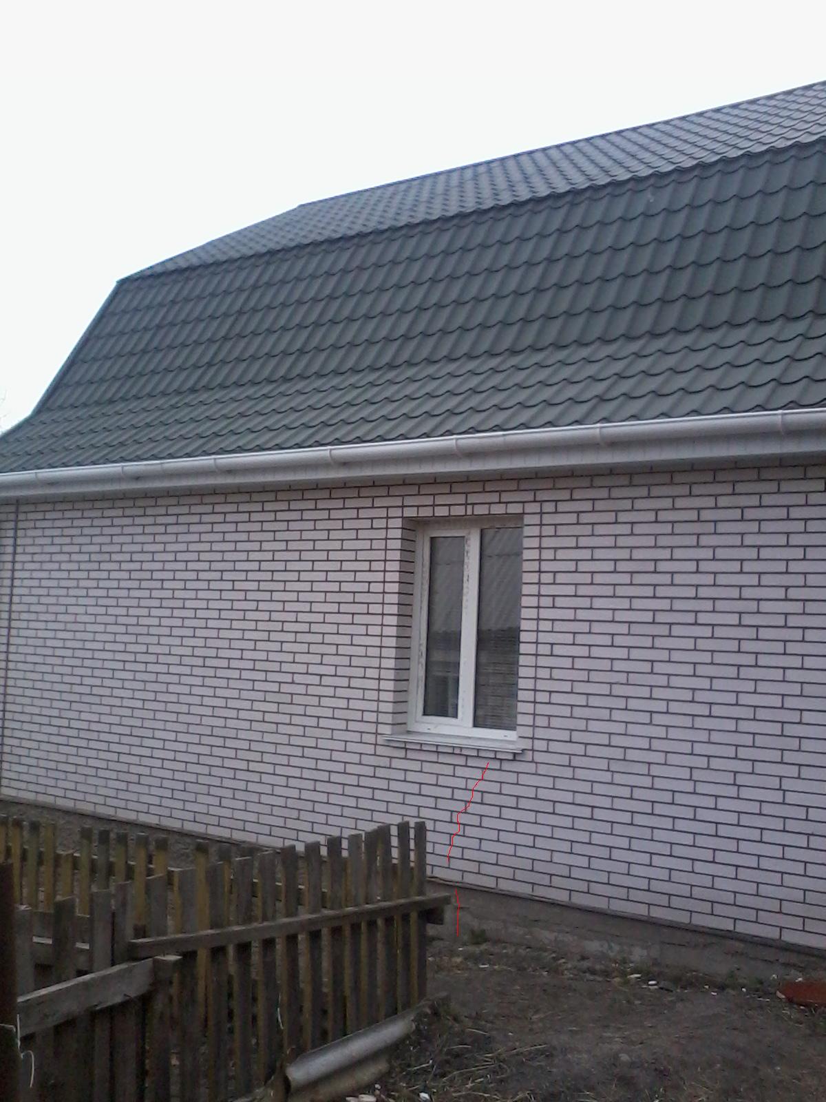

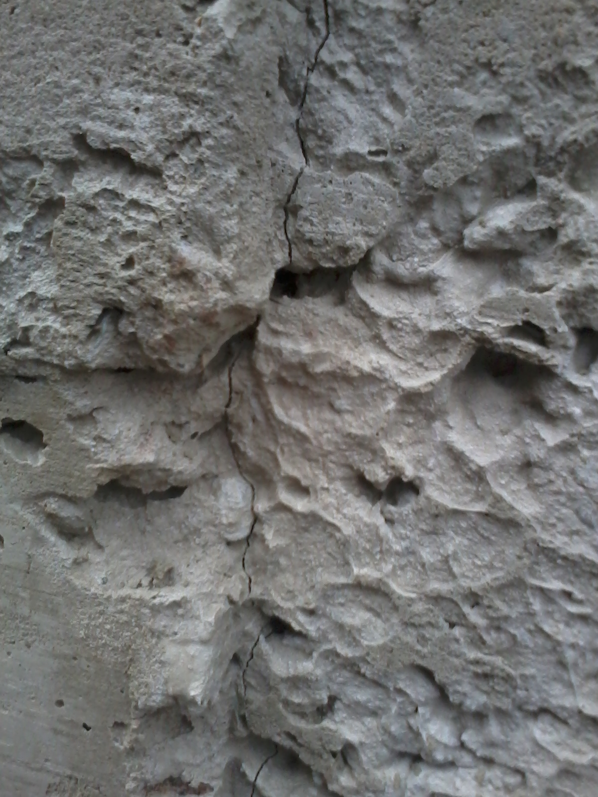

amiant Опубліковано: 4 квітня 2012 Поділитись Опубліковано: 4 квітня 2012 У товарища треснул фундамент. Подскажыте возможные причины трещин и варианты исправления? Дом из шлака. После его покупки долили фундамент 1м20см глубиной 30см шыриной(армированый) . Фундамент был залит три года назад, а в прошлом году обложыли кирпичом. Вчера обнаружыли трещины. Посилання на коментар Поділитися на інших сайтах More sharing options...

Melya Опубліковано: 4 квітня 2012 Поділитись Опубліковано: 4 квітня 2012 Про грунт ничего не сказали..Фундамент глубиной в 1.2м такой дом должен держать легко.... Возможно плохо армировали, не соблюдали пропорции бетона.. Посилання на коментар Поділитися на інших сайтах More sharing options...
amiant Опубліковано: 4 квітня 2012 Автор Поділитись Опубліковано: 4 квітня 2012 Про грунт нужно уточнить. Там ещё такой нюанс, цокольную часть фундамента доделывали строители которые ложыли кирпич.И они её сделали уже, тоесть на шырину кирпича. Может в этом причина? Посилання на коментар Поділитися на інших сайтах More sharing options...
aaaaasssss2009 Опубліковано: 4 квітня 2012 Поділитись Опубліковано: 4 квітня 2012 Про грунт нужно уточнить. Там ещё такой нюанс, цокольную часть фундамента доделывали строители которые ложыли кирпич.И они её сделали уже, тоесть на шырину кирпича. Может в этом причина? Сам так собираюсь делать: для обкладки в полкирпича старого дома долить фундамент: в земле ширина 35-40см, цоколь 17см (5см утеплитель, 12см облицовка), новый фундамент со старым не перевязывать. Думаю, проблема не в форме фундамента, а в каких то технологических нарушениях: армирование, бетон. Посилання на коментар Поділитися на інших сайтах More sharing options...

Высотник Опубліковано: 5 квітня 2012 Поділитись Опубліковано: 5 квітня 2012 Что сделать, что бы трещины не росли? Теперь, наверное, только стягивать. Это если, действительно растёт, а если только появилась и больше не растёт, то ничего делать и не надо. Понаблюдайте сначала, поставьте маячки... Посилання на коментар Поділитися на інших сайтах More sharing options...

Propeller Опубліковано: 5 квітня 2012 Поділитись Опубліковано: 5 квітня 2012 У товарища треснул фундамент. Подскажыте возможные причины трещин и варианты исправления? Дом из шлака. После его покупки долили фундамент 1м20см глубиной 30см шыриной(армированый) . Фундамент был залит три года назад, а в прошлом году обложыли кирпичом. Вчера обнаружыли трещины. В худшем случае у Вас просел угол фундамента. Судя по расположению трещин. Обычно это решается. Увеличить площадь опоры в этом углу фундамента. И, тем самым, снизить нагрузку на грунт. Надо быть и подливать бетонную площадку-подушку. Можно и с применением винтовых свай. Посилання на коментар Поділитися на інших сайтах More sharing options...
prazdnikof Опубліковано: 6 квітня 2012 Поділитись Опубліковано: 6 квітня 2012 Судя по фото лопнул по рабочему шву-если так то понаблюдайте, возможно и так сойдёт, вообще многое зависит от арматуры-если армировали правильно то будет держать и с трещиной, если нет, тогда надо усиливать(подливать просевший угол) Поставте на трещины маяки (например из гипса), понаблюдайте до осени за состоянием трещины, если не растёт просто заделаете трещины. Посилання на коментар Поділитися на інших сайтах More sharing options...

Propeller Опубліковано: 6 квітня 2012 Поділитись Опубліковано: 6 квітня 2012 На выставке, которая проходила на экспоплазе ребята утверждали что ремонтирую фундаментные трещины с помощью инъекций. 3511274 (Минова какая то) Правда не разобрался они и несущую способность востанавливают или только трещины гидроизолируют. Можно позвонить уточнить. Склеить трещину можно.Мы это делаем. Но. Сила сцепления (адгезия) эпоксидных составов в бетоном превышает прочность бетона на разрыв. Поэтому, если не устранить причину , то порвет не по месту "склейки", а рядом. 1 Посилання на коментар Поділитися на інших сайтах More sharing options...

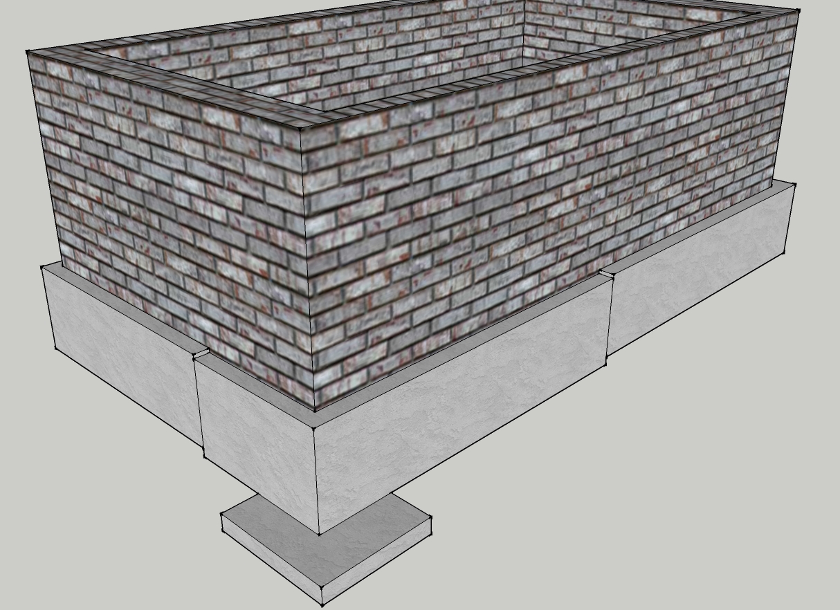

prazdnikof Опубліковано: 8 квітня 2012 Поділитись Опубліковано: 8 квітня 2012 Похоже дело действительно в неверном "доделывании" цокольной части, тем более на ширину в полкирпича(если правильно понял 120 мм), что-то где-то накосячили, а Вам теперь устранять, но на склеивание точно не рассчитывайте, это как старый башмак тут заклеите, там оторвётся, если бы были схематические картинки как выполнялась доливка цоколя,тогда Вам и подсказали бы. Посилання на коментар Поділитися на інших сайтах More sharing options...

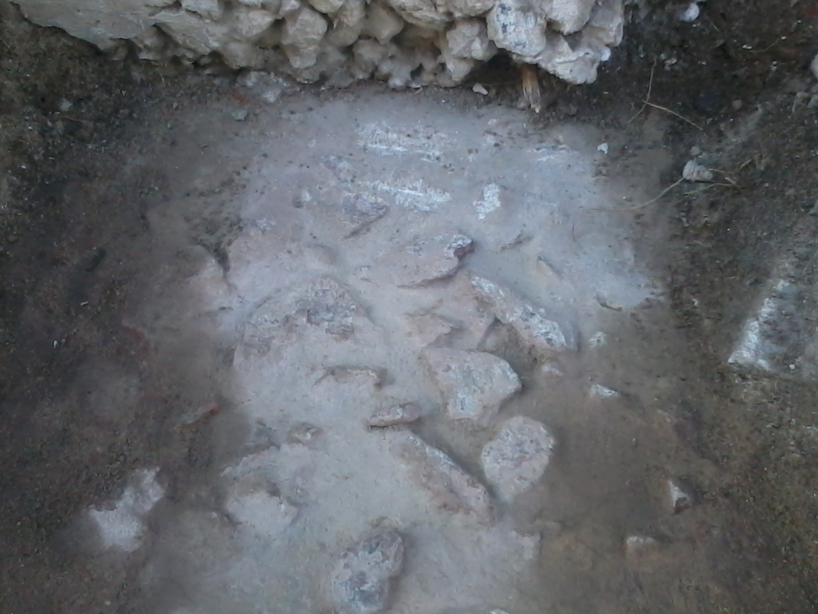

aaaaasssss2009 Опубліковано: 9 квітня 2012 Поділитись Опубліковано: 9 квітня 2012 как может выдержать фундамент, если вы залили цокольную часть , как я понял , шириной 130мм. Конечно же фундамент треснул при такой нагрузке. Цокольная часть шириной 13см опирается на нижнюю часть фундамента шириной 30см, глубиной 120см. Почему правильно армированный цоколь из нормального бетона должен треснуть? Вопрос к топикстартеру: имеется ли трещина и в нижней части фундамента? Посилання на коментар Поділитися на інших сайтах More sharing options...
amiant Опубліковано: 11 квітня 2012 Автор Поділитись Опубліковано: 11 квітня 2012 Трещины в нижней части фундамента нет. Посилання на коментар Поділитися на інших сайтах More sharing options...
Propeller Опубліковано: 11 квітня 2012 Поділитись Опубліковано: 11 квітня 2012 Вы как-то неудачно сфоткали. Не видно той трещины, которая на начальных фото. Посилання на коментар Поділитися на інших сайтах More sharing options...
aveoalex Опубліковано: 12 квітня 2012 Поділитись Опубліковано: 12 квітня 2012 не совсем понятно нижний фундамент поперек верхнего цоколя? Посилання на коментар Поділитися на інших сайтах More sharing options...
amiant Опубліковано: 12 квітня 2012 Автор Поділитись Опубліковано: 12 квітня 2012 не совсем понятно нижний фундамент поперек верхнего цоколя? Он не поперек, это так полосой землю отмели. Посилання на коментар Поділитися на інших сайтах More sharing options...
prazdnikof Опубліковано: 12 квітня 2012 Поділитись Опубліковано: 12 квітня 2012 Судя по фото верхняя, цокольная часть фундамента, отлита поверх нижней более широкой. Учитывая, что ширина верхней части около 120-130 мм (как было сказано ранее), напрашивается вывод - верхнюю часть некорректно доливали, возможно неочистили основание, не заделали швы после заливки, скорее всего не правильно армировали. Зимой в стык запросто попадает вода, получается тот результат который мы видим. Вообще "больное" место лучше раскопать поглубже на 0,5-0,7 м. и в стороны по 1м., тогда выводы будут более обоснованными и соответственно рекомендации более правильными. Если нижняя часть фундамента целая, то лечение возможно и оно не будет слишком затратным. Посилання на коментар Поділитися на інших сайтах More sharing options...
