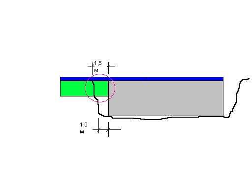

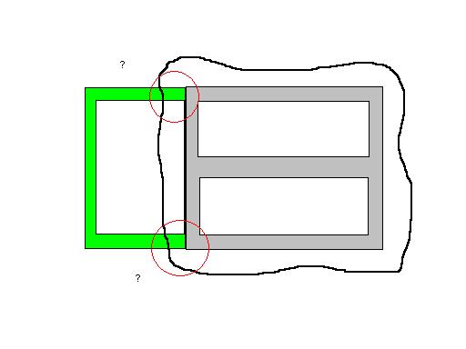

Oleg 88 Опубліковано: 9 вересня 2008 Поділитись Опубліковано: 9 вересня 2008 Всем привет! Прошу совета. Устроена подвальная часть дома (на прикрепленных файлах выделена серым цветом) из блоков ФБС на арм. фундаментной подушке. По проекту к подвальной части дома примыкает бесподвальная (выделена зеленым цветом). По верху подв. части будет армопояс (выделен синим цветом). Котлован подвальной части вырыт так, что в нижней части расстояние от стены подвала до стенки котлована около 1 м, а в верхней части - 1,5 м. Каким образом связать подв. и бесподв. части? (Участки в красных кружках). Достаточно ли сделать эти участки армированым бетоном? Или нужны какие-то укосины или доп. колоны с опорой на материковый грунт? Материал стен - газобетон, один этаж. Спасибо. Посилання на коментар Поділитися на інших сайтах More sharing options...
oks Опубліковано: 10 вересня 2008 Поділитись Опубліковано: 10 вересня 2008 У нас картина похожая. Нам делали нечтно на подобие широких перевернутых ступеней (из армированного бетона). Точные размеры не помню, но что-то типа - 60 см, 120 см, третью не помню. Причем пытались это перевязать и с фундаментными блоками. Посилання на коментар Поділитися на інших сайтах More sharing options...
романн Опубліковано: 10 вересня 2008 Поділитись Опубліковано: 10 вересня 2008 Правильно делать специальный переход. У меня в чертежах был переход от глубокого фундамента до мелко заглубленнго ступенями сложенными с ФБС блоков Посилання на коментар Поділитися на інших сайтах More sharing options...
oks Опубліковано: 10 вересня 2008 Поділитись Опубліковано: 10 вересня 2008 Правильно делать специальный переход. У меня в чертежах был переход от глубокого фундамента до мелко заглубленнго ступенями сложенными с ФБС блоков Фундаментные блоки не содержат арматуры, поэтому все же лучше, если есть возможность, эти ступени армировать и бетонировать на месте(связав с блоками более заглубленной части) Посилання на коментар Поділитися на інших сайтах More sharing options...
Oleg 88 Опубліковано: 11 вересня 2008 Автор Поділитись Опубліковано: 11 вересня 2008 Спасибо за подсказки. Наверное буду делать не ступенями, а монолитом используя стенку котлована и стенку подвала как две из четырех сторон опалубки. Естественно с армокаркасом. Посилання на коментар Поділитися на інших сайтах More sharing options...
романн Опубліковано: 11 вересня 2008 Поділитись Опубліковано: 11 вересня 2008 Ступенями когда фундамент из блоков. А монолитом можно и по диагонали соединить. Что бы было спокойней лучше дать просчитать конструктору. Посилання на коментар Поділитися на інших сайтах More sharing options...
oks Опубліковано: 11 вересня 2008 Поділитись Опубліковано: 11 вересня 2008 Ступенями когда фундамент из блоков. А монолитом можно и по диагонали соединить. Что бы было спокойней лучше дать просчитать конструктору. :D Да-а, по дианогализ залить мысль в голову не приходила, так и заливали ступенями Посилання на коментар Поділитися на інших сайтах More sharing options...
