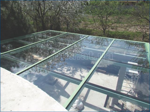

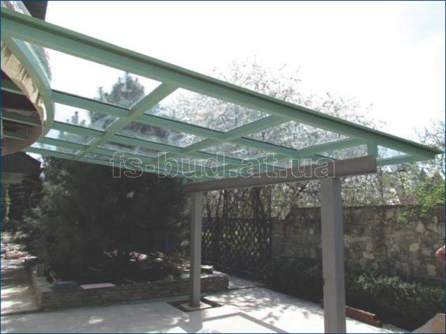

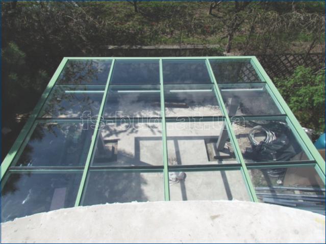

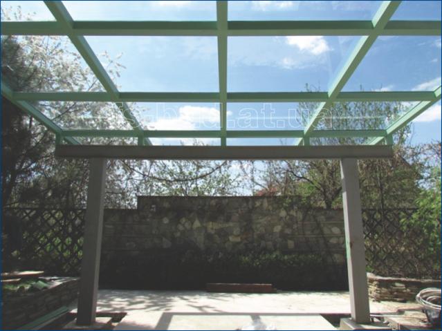

Ruslan R Опубліковано: 5 травня 2012 Поділитись Опубліковано: 5 травня 2012 В продолжение темы... Навес. Несущая стальная подконструкция. Заполнение из стекла триплекс 12мм (из двух 6мм стекол, закаленных). Посилання на коментар Поділитися на інших сайтах More sharing options...

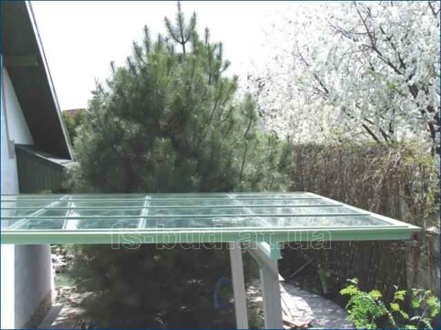

navesy Опубліковано: 7 травня 2012 Поділитись Опубліковано: 7 травня 2012 ну а мы пока такие навесики смонтировали Посилання на коментар Поділитися на інших сайтах More sharing options...
