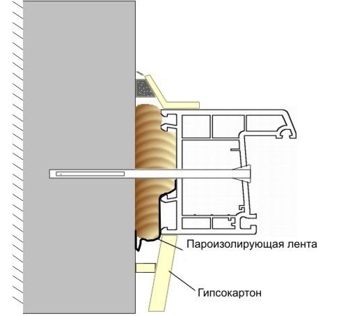

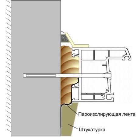

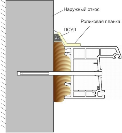

ko&ko Опубліковано: 8 квітня 2012 Поділитись Опубліковано: 8 квітня 2012 И сегодня прораб осмотрел наши проемы и сказал, что у нас строители не оставили "четверти". ЧТо нужно будет сделать при таком варианте? Спасибо! Абсолютно ничего страшного, 95% коттеджного новостроя без четвертей. Монтаж производится так же по технологии, прописанной в ДСТУ и прочих рекомендательных документах. Чтоб было понимание процесса, см. рис. ниже. 1 Посилання на коментар Поділитися на інших сайтах More sharing options...
