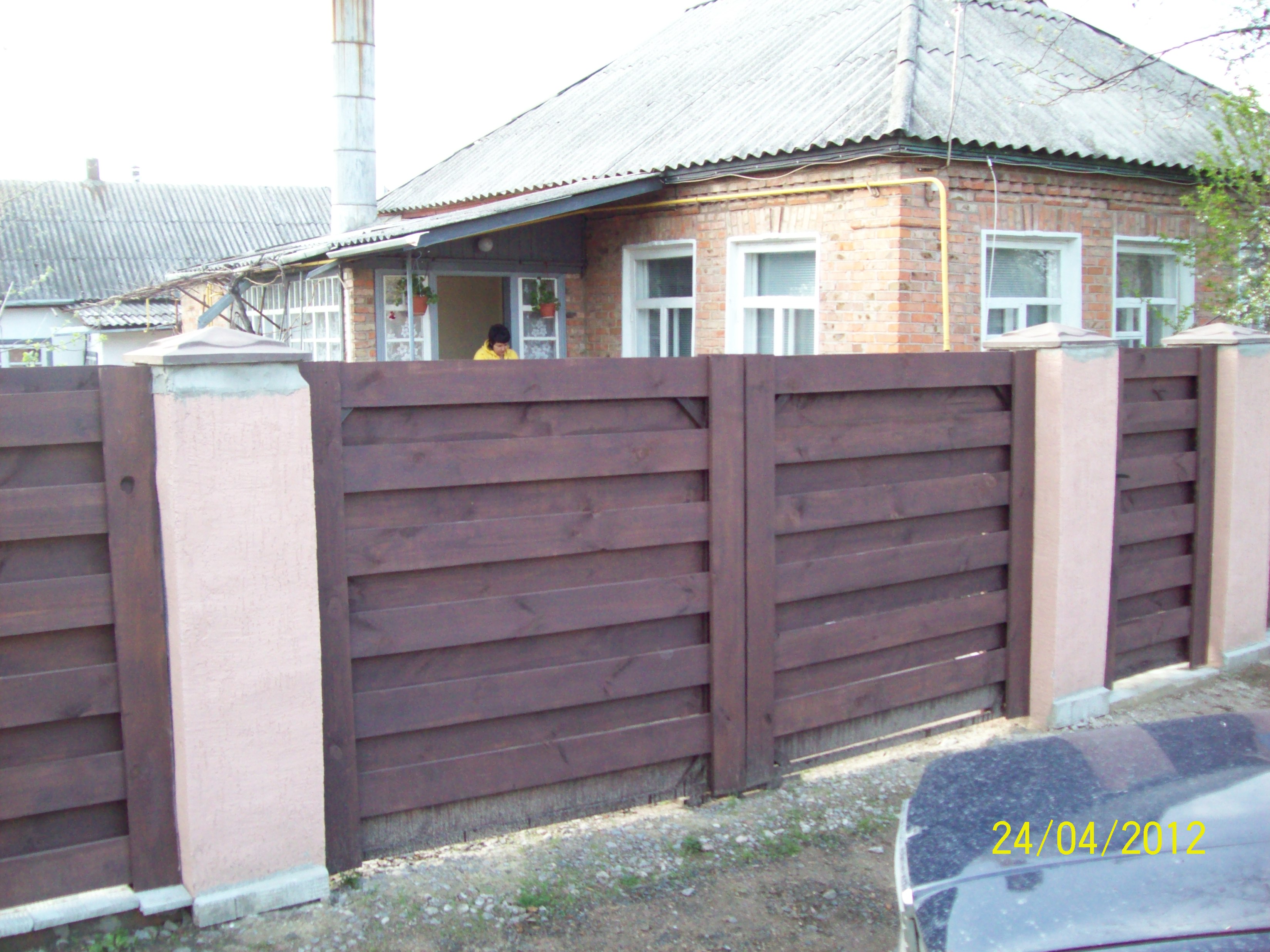

VRV01 Опубліковано: 27 квітня 2012 Поділитись Опубліковано: 27 квітня 2012 Мой забор ! 2 Посилання на коментар Поділитися на інших сайтах More sharing options...
Privet Опубліковано: 8 травня 2012 Автор Поділитись Опубліковано: 8 травня 2012 Симпатично.А чем красили ? Посилання на коментар Поділитися на інших сайтах More sharing options...
