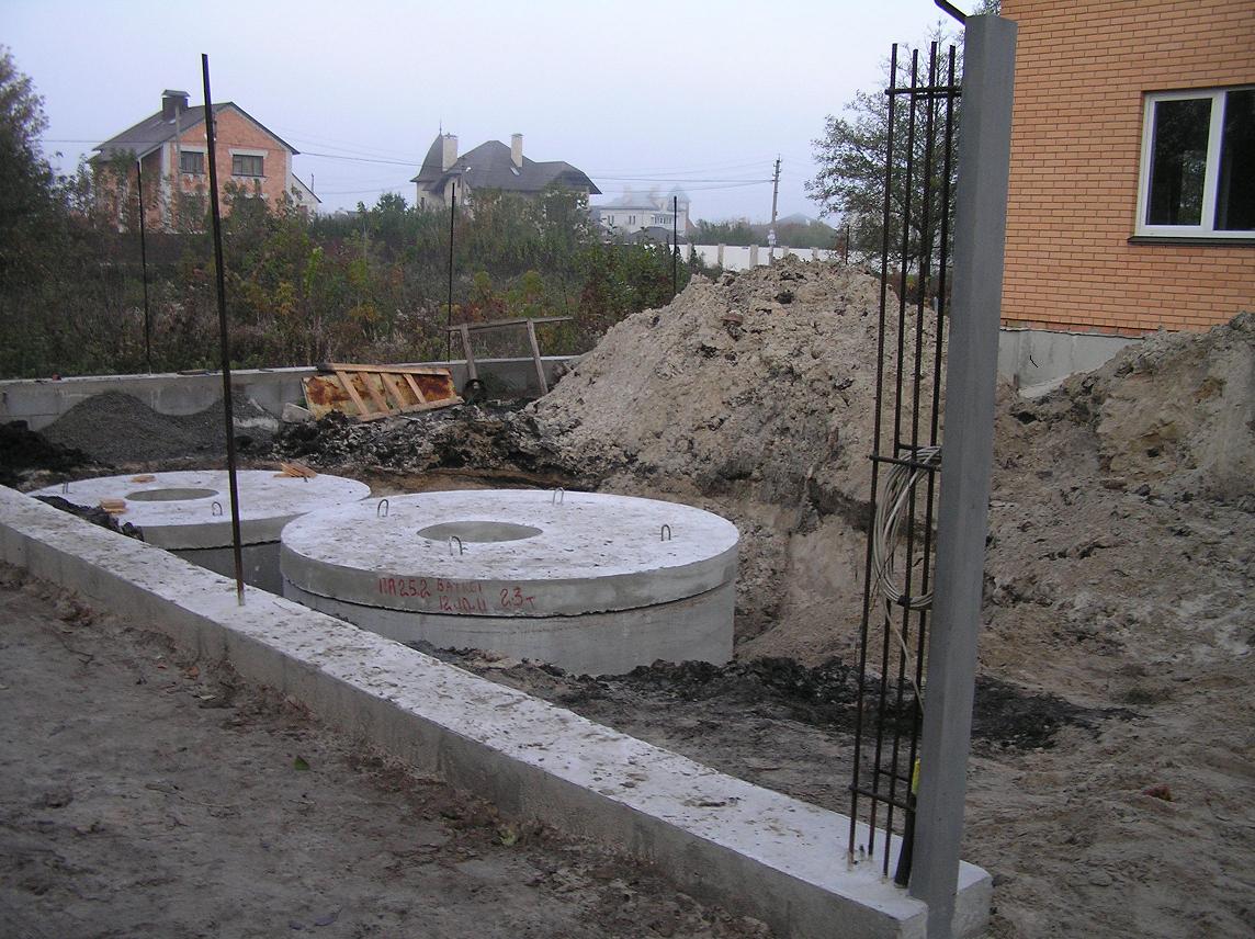

dimaaprodos Опубліковано: 2 квітня 2012 Поділитись Опубліковано: 2 квітня 2012 Вот фотографии как устроен фундамент для забора. Извините, что на общем фоне - отдельно не фотографировал. Посилання на коментар Поділитися на інших сайтах More sharing options...

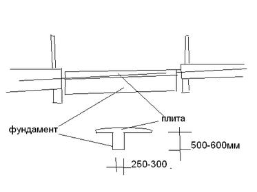

lastandr Опубліковано: 4 квітня 2012 Поділитись Опубліковано: 4 квітня 2012 Что-то не совсем понял.Набросать картинку можно ? Главное , - не поломает роствёрк при нагрузке от автомобилей и как будет распределяться нагрузка на столбы, на которые навешаны ворота ? Что ж тут рисовать?У ворот левый край выше на 150 мм,чем правый,соответственно и плита должна быть слева толще ,чем справа,иначе заезжать придется под углом,равным уклону дороги... А чтобы ростверк не передавал деформации на столбы - не связывайте его с фундаментом столбов,сделайте отдельно. Посилання на коментар Поділитися на інших сайтах More sharing options...
Privet Опубліковано: 5 квітня 2012 Автор Поділитись Опубліковано: 5 квітня 2012 А чтобы ростверк не передавал деформации на столбы - не связывайте его с фундаментом столбов,сделайте отдельно. Смысл этой фразы - совсем не понятен. Как это ростверк может быть не связан с фундаментом столбов ? Под ростверк делать отдельные столбы ? По Тисе - оптимальное расстояние между столбами фундамента - 1,5 метров. Посилання на коментар Поділитися на інших сайтах More sharing options...
lastandr Опубліковано: 5 квітня 2012 Поділитись Опубліковано: 5 квітня 2012 Столбы можно вообще не делать,см.рис. Посилання на коментар Поділитися на інших сайтах More sharing options...
Privet Опубліковано: 5 квітня 2012 Автор Поділитись Опубліковано: 5 квітня 2012 Столбы можно вообще не делать Ленточный фунтамент под воротами - не связанный с фундаментом остальной части забора ? В чем его смысл - не понял ? Посилання на коментар Поділитися на інших сайтах More sharing options...
lastandr Опубліковано: 5 квітня 2012 Поділитись Опубліковано: 5 квітня 2012 Чтобы была хорошая опора для плиты,и бетонировать все надо единым монолитом.Впрочем,если Вы не видите смысла в этом,то делайте,как считаете нужным,я думаю,что грузовики ездить там не будут... Посилання на коментар Поділитися на інших сайтах More sharing options...

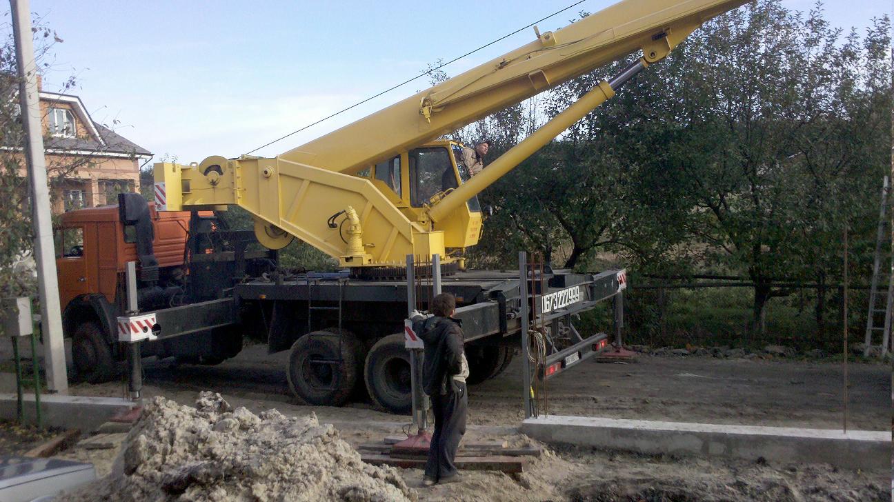

Trast Опубліковано: 17 квітня 2012 Поділитись Опубліковано: 17 квітня 2012 Надо ли делать фундамент (росверк) под калиткой и под воротами ?Применительно к воротам я бы забыл слово "ростверк" (всё-таки ростверк подразумевает надземную лежащую на столбах опору) и сделал бы фундамент с заглублением от 800 мм. Т.е. все три столба должны быть монолитом. У меня по причине узкой улицы (4.5 метра) ворота почти 6 метров шириной (для заезда самосвалов). Длина вылета створок 3 метра, это большая консольная нагрузка на столбы. Посилання на коментар Поділитися на інших сайтах More sharing options...
Privet Опубліковано: 17 квітня 2012 Автор Поділитись Опубліковано: 17 квітня 2012 три столба Что у вас за труба используется ? Я уже решил, что не буду делать ростверк или фундамент между столбами ворот. Но, под столбы ворот - забурюсь до отметки 2-х метров, а не 1,4 м. - как по остальной части забора. Посилання на коментар Поділитися на інших сайтах More sharing options...
