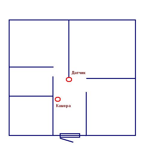

Буду устанавливать IP камеру с LED-подсветкой. Вот такую
господа-специалисты, подскажите, будет ли ИК датчик движения (например Crow или DSC) реагировать (срабатывать) на подсветку камеры?

К сожалению я с певого поста не понял кто куда будет светить, тоесть эта камеру будет внутри помещения, не снаружи, и датчик движения будет не с камерой работать?
Если вы камерой будете засвечивать напротив датчика и камера еще будет вдобавок двигаться - сработка очень вероятна.
Для более точной подсказки что и где можно разместить - желательно более точно описать что и как будет соединяться.
Это все внутри помещения?
всё внутри дома. датчик (Crow) будет почти напротив камеры. датчик и камера никак не связаны и друг к другу никакого отношения не имеют.
короче, проведу эксперимент и результаты сообщу :)
датчик LC 100, стоит напротив камеры CNB с ИК подсветкой. Абсолютно нормально работает.
вобщем, датчик crow srp 600 на подсветку камеры никак не реагирует. думаю потому, что ик-излучение подсветки просто настолько слабое, что не дотягивает до порога срабатывания.
