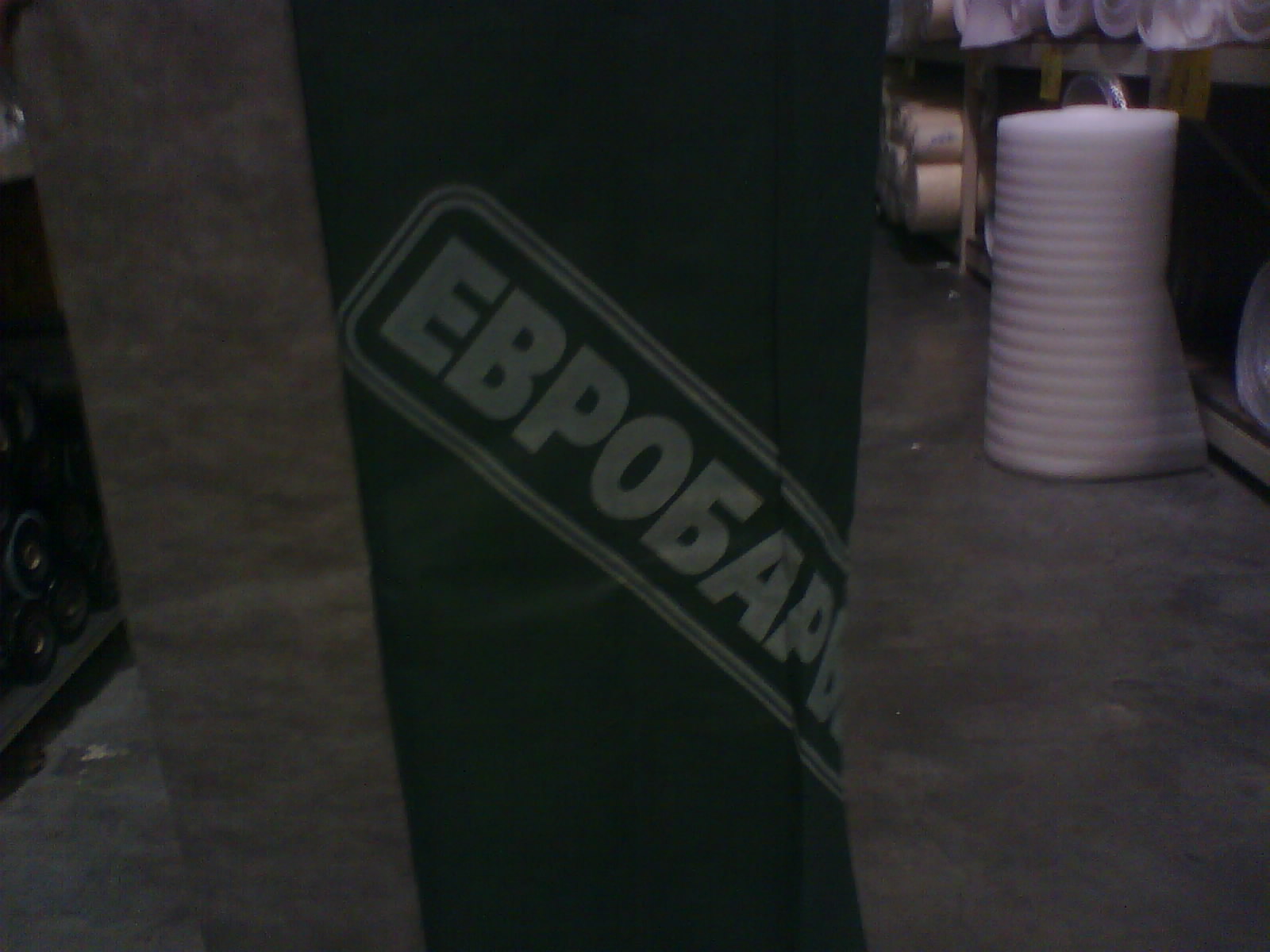

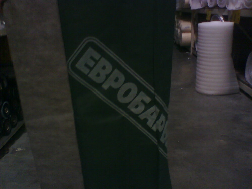

BeeKeeper Опубліковано: 22 вересня 2011 Поділитись Опубліковано: 22 вересня 2011 Подскажите, пожалуйста, достаточно ли данной фотографии чтобы определить что это за евробарьер. Кто-то использовал его. Можете что-то сказать по его качеству. К сожалению в попыхах не успел распросить у продавца в Эпицентре, кто производитель евробарьера. Но захватил рекламный проспект на одном листе с двух сторон. Итак, написано: Плотность 135 г/м2 Размеры 1,5 х50 м Паропроницаемость > 1400 г/м2 х24ч Прочность 290/190 Н/5 см УФ - стабильность 4 мес. Стоимость в Эпицентре 11,15 грн./м2 Есть на листе характеристики еще для: Экобарьер Ветробарьер Паробарьер Антиконденсат Гидробарьер И ни одного символа по контактных данных производителя. Поэтому есть ряд вопросов: Насколько качественный материал. Продает ли кто из дилеров (Киев, или область) по более дешевой цене. Интересует покупка 1 рулона (порядка 75 м2) Насколько он подходит к моим целям - постелить в качестве гидробарьера над мансардой (над утеплителем). Уклон 28 град. Кровля из шифера. Посилання на коментар Поділитися на інших сайтах More sharing options...

Kioto-9 Опубліковано: 22 вересня 2011 Поділитись Опубліковано: 22 вересня 2011 Насколько качественный материал. Продает ли кто из дилеров (Киев, или область) по более дешевой цене. Интересует покупка 1 рулона (порядка 75 м2) Насколько он подходит к моим целям - постелить в качестве гидробарьера над мансардой (над утеплителем). Уклон 28 град. Кровля из шифера. 1. Это мембрана производимая Ютой (Чехия) и поставляемая компанией Евроизол. Качественный и надежный. 2. Продают куча дилеров, и эпицентр не самый дешевый из них. Без номера. Полностью подходит и выбор 135 плотности под шифер оптимален, меньше ненадежно, больше дороговато. Относительно укладки материала: мембрана (читай евробарьер) укладывается НЕПОСРЕДСТВЕННО на утеплитель, без зазора. 1 Посилання на коментар Поділитися на інших сайтах More sharing options...
Kioto-9 Опубліковано: 23 вересня 2011 Поділитись Опубліковано: 23 вересня 2011 Дополнение. Евробарьер - 115 плотности. Евробарьер плюс - 135 плотности. Посилання на коментар Поділитися на інших сайтах More sharing options...
