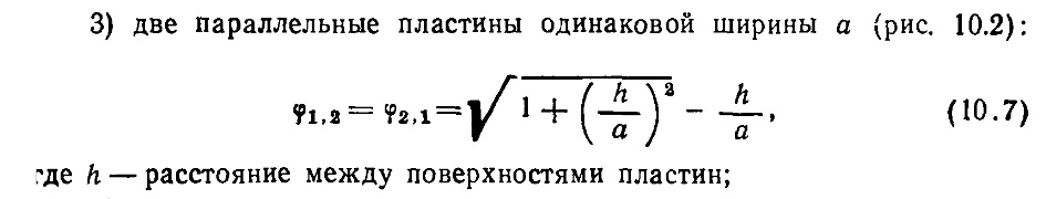

blacktigra Опубліковано: 14 серпня 2019 Поділитись Опубліковано: 14 серпня 2019 Раз уж зашла речь про квадраты с тангенсами, вот формула расчета углового коэффициента. Он потом используется для определения теплового потока. Можете сами посчитать как он меняется. а - это ширина пластины. Для упрощения можно принять равной 1 метру. Формула из задачника по тепломассообмену Авчухова. Посилання на коментар Поділитися на інших сайтах More sharing options...
DEN24 Опубліковано: 14 серпня 2019 Поділитись Опубліковано: 14 серпня 2019 Раз уж зашла речь про квадраты с тангенсами, вот формула расчета углового коэффициента. Он потом используется для определения теплового потока. Можете сами посчитать как он меняется. а - это ширина пластины. Для упрощения можно принять равной 1 метру. Формула из задачника по тепломассообмену Авчухова. Я так скажу... Вам можно и 30мм... Посилання на коментар Поділитися на інших сайтах More sharing options...
#roofinspector Опубліковано: 14 серпня 2019 Поділитись Опубліковано: 14 серпня 2019 Раз уж зашла речь про квадраты с тангенсами, вот формула расчета углового коэффициента. Он потом используется для определения теплового потока Вы говорите о тепловом потоке а я о инфракрасном излучении от самой кровли. Это разные вещи. Не? Посилання на коментар Поділитися на інших сайтах More sharing options...

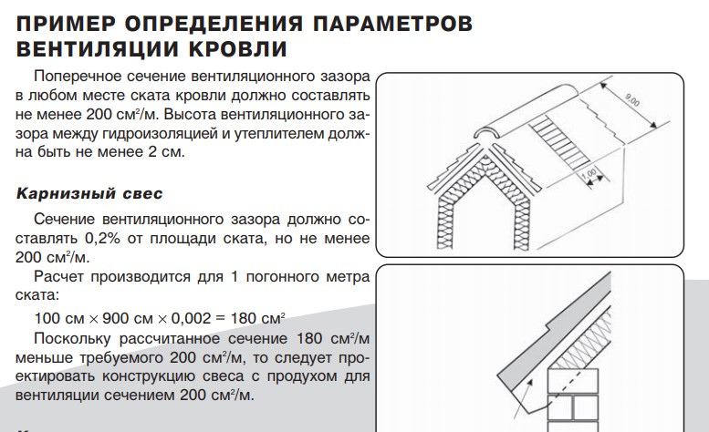

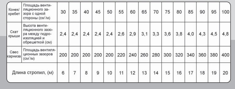

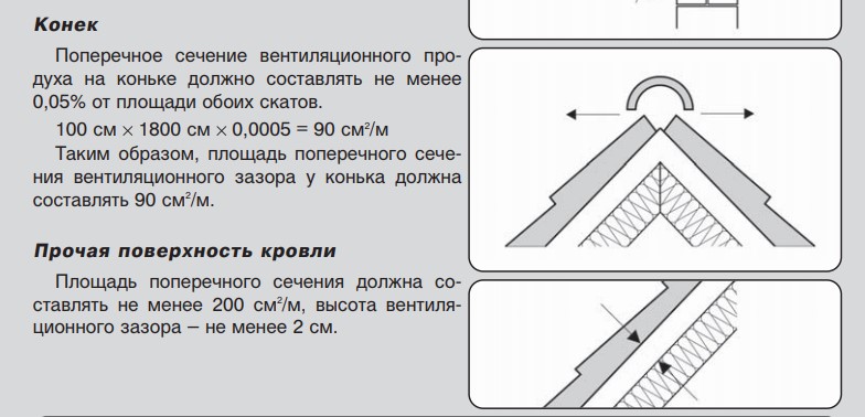

DEN24 Опубліковано: 14 серпня 2019 Поділитись Опубліковано: 14 серпня 2019 Разумеется, конёк должен быть на определённой высоте. Но как правило, у любой волнистой черепицы высоты профиля хватает для обеспечения достаточного оттока. Более подробно на ваши вопросы ответ см на фото О, эту табличку я искал... Посилання на коментар Поділитися на інших сайтах More sharing options...

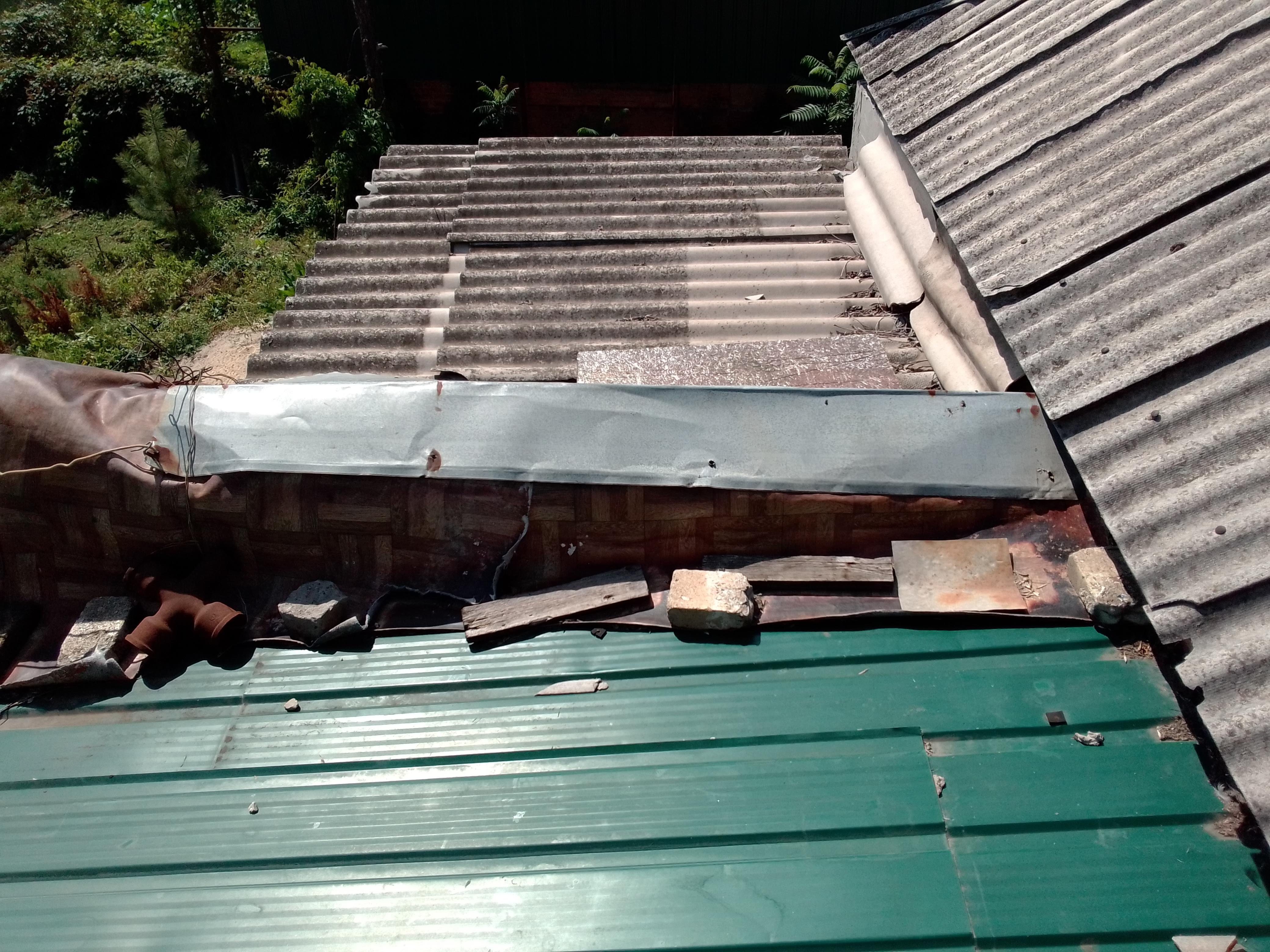

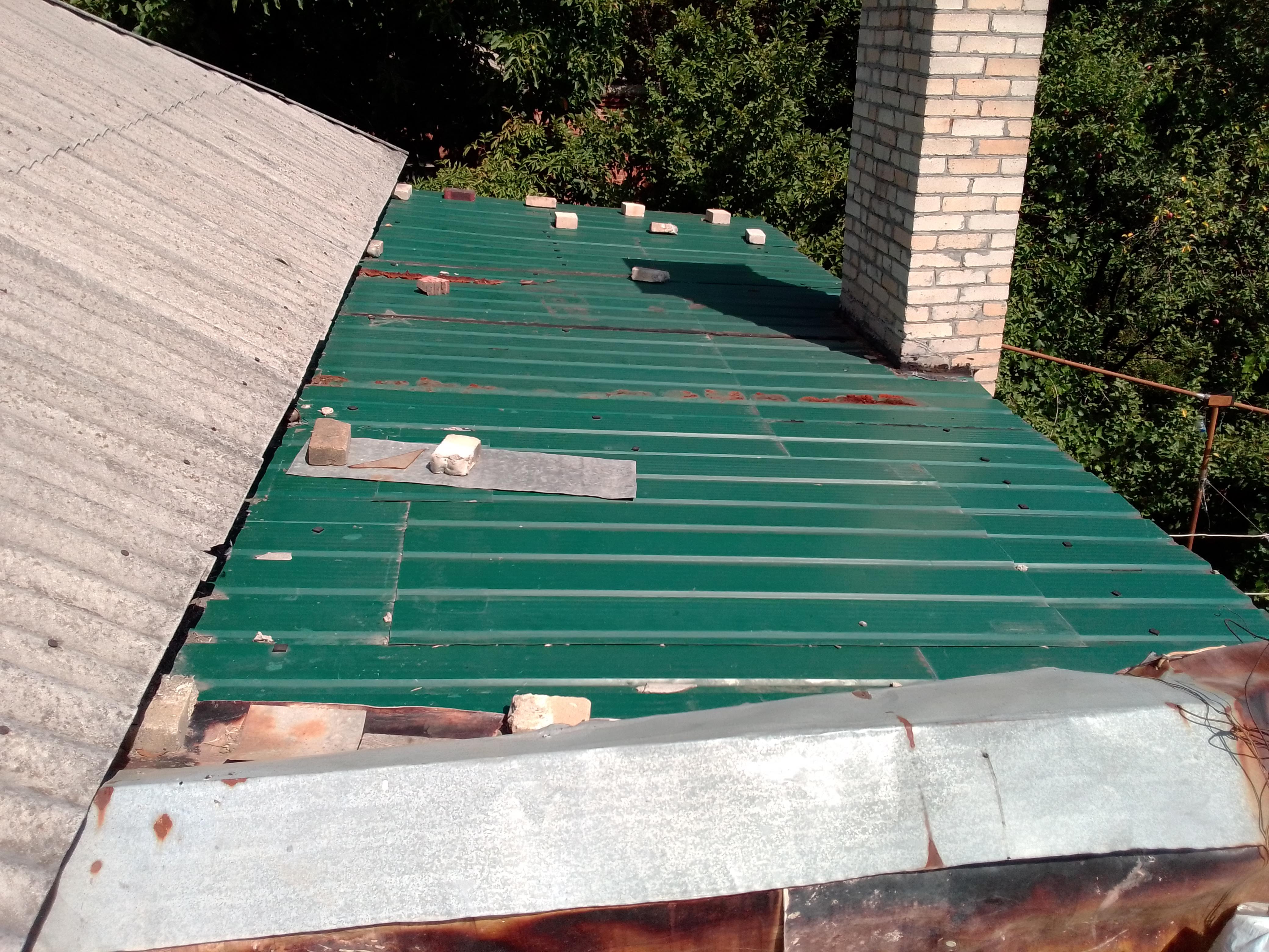

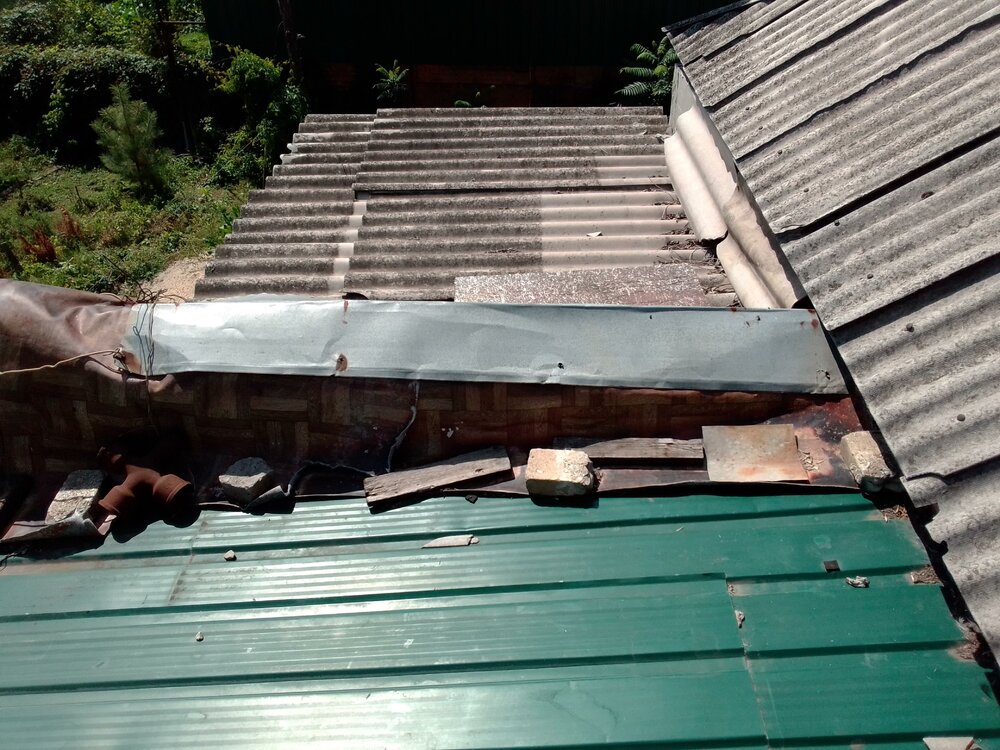

iks Опубліковано: 28 серпня 2019 Поділитись Опубліковано: 28 серпня 2019 Длинна крыша 7000 мм х 3000мм. накрыта профнастилом. Надо сорвать. Набить рейку (если есть куда. мастер не смотрел есть ли куда. натянуть """Супердифузійна мембрана Foliarex STROTEX 1300 """ Накрыть старым профнастилом. Кровельщик пенсионер сказал брус 30х80 11 рядов по 2,9. 9 рядов по 7 метров. Заказал с запасом 100м. На фото участок только под профнастилом. Посилання на коментар Поділитися на інших сайтах More sharing options...
snitsar Опубліковано: 28 серпня 2019 Поділитись Опубліковано: 28 серпня 2019 Цей профіль, що на фото, призначений для фасаду і висота хвилі там дуже маленька. У вас будуть проблеми з цим дахом постійно. Треба набратись сили і замінити на щось більш пристойне. І навіщо вам там мембрана? На такому куті нахилу вона не зможе захистити дах від протікання. Треба робити більш серйозну конструкцію. 1 Посилання на коментар Поділитися на інших сайтах More sharing options...
iks Опубліковано: 30 серпня 2019 Поділитись Опубліковано: 30 серпня 2019 Цей профіль, що на фото, призначений для фасаду і висота хвилі там дуже маленька. У вас будуть проблеми з цим дахом постійно. Треба набратись сили і замінити на щось більш пристойне. І навіщо вам там мембрана? На такому куті нахилу вона не зможе захистити дах від протікання. Треба робити більш серйозну конструкцію. Для увеличения угла наклона часть профнастила будет поднята на 10 см. 10 см на длинне в 3 метра хватит. Теперь и мембрана будет работать. Посилання на коментар Поділитися на інших сайтах More sharing options...
iks Опубліковано: 6 вересня 2019 Поділитись Опубліковано: 6 вересня 2019 Так эта """Супердифузійна мембрана Foliarex STROTEX 1300 """ подойдет? Вернуть то я ее не могу (. Ее надо проклеивать стык? Посилання на коментар Поділитися на інших сайтах More sharing options...
