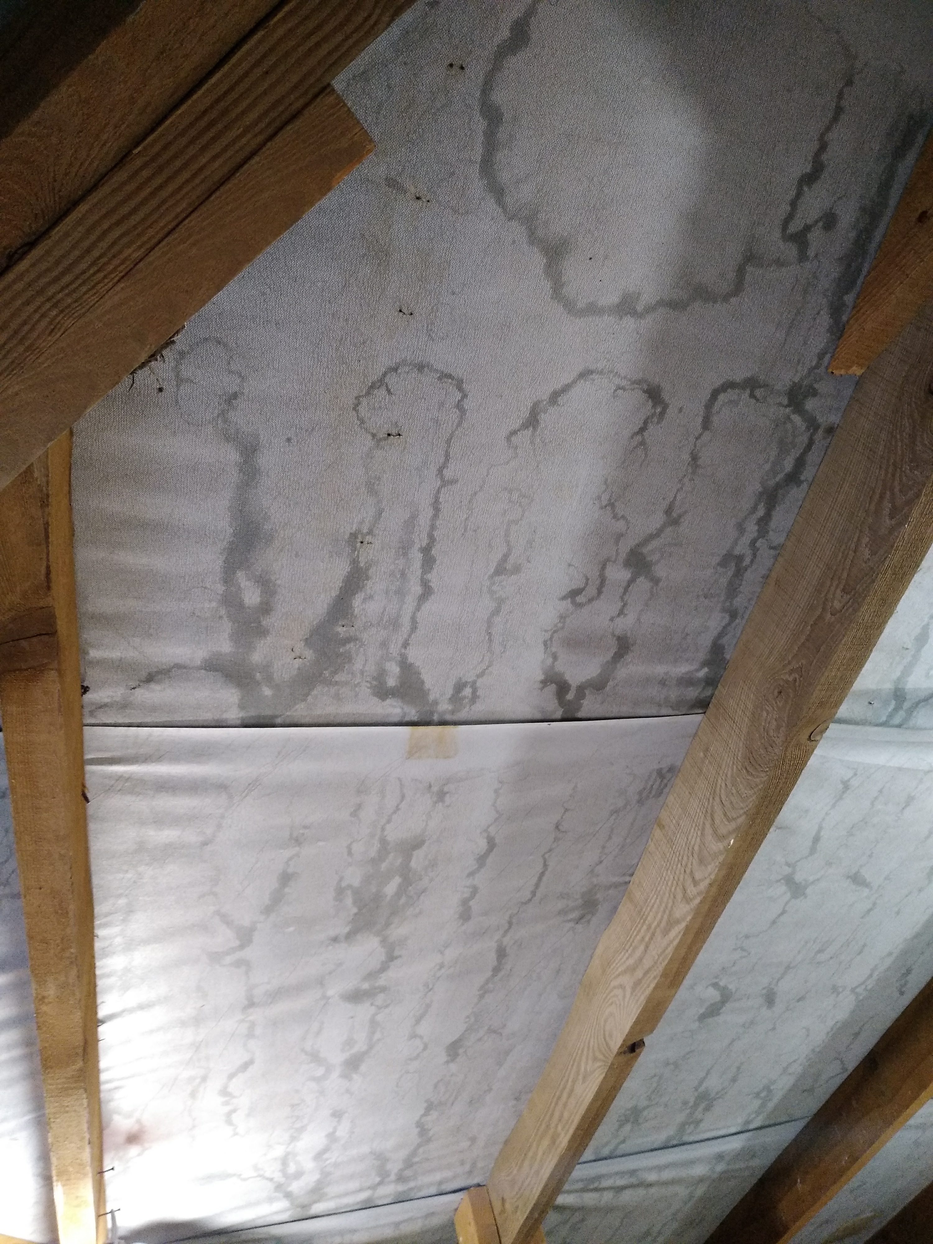

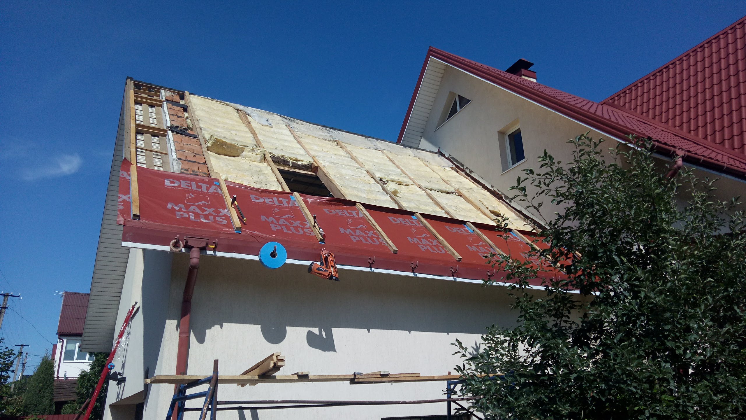

#roofinspector Опубліковано: 6 серпня 2019 Поділитись Опубліковано: 6 серпня 2019 Если ли смысл переплачивать за Dorken Delta-Vent N Всё относительно и познаётся в сравнении. Мы сейчас переделываем одну крышу. Точнее её небольшой участок. Всё из-за рассыпавшейся плёнки. Там на то, чтобы всё разобрать и назад собрать, только за работу, человек вынужден заплатить сумму, сколько бы стоили 2 рулона Vent S-ки. И это не всё крыша а один скат. Готовы сыграть в лотерею? Так что это не за дёркен вы переплачиваете, это с помощью других экономите Добавлено через 2 минуты Что тогда выгоднее по соотношению цена-качество? Если ли смысл переплачивать за Dorken Delta-Vent N или ее можно где-то дешевле найти? Вы для начала определитесь с рядом ключевых вопросов: а) на какой результат вы рассчитываете? б) какой безремонтный срок эксплуатации вы планируете? 2 Посилання на коментар Поділитися на інших сайтах More sharing options...
#roofinspector Опубліковано: 6 серпня 2019 Поділитись Опубліковано: 6 серпня 2019 Рууки 125 17,6 грн Руукки наверняка у кого-то её заказывают и брендируют. При всём уважении к этому бренду (прежде всего за их металл) их плёнку я сразу бы снял с кандидатов Добавлено через 8 минут Плёнка - это ещё не всё. Плёнка - это ОДИН ИЗ элементов подкровельной гидроизоляции. Важно рассматривать систему в целом: какой угол наклона, какой регион, какие условия эксплуатации, какие требования. Я бы по умолчанию рекомендовал бы использовать противоперфорационную ленту под конррейку. Она не смертельных денег стоит но она очень много чего решает 1 Посилання на коментар Поділитися на інших сайтах More sharing options...
