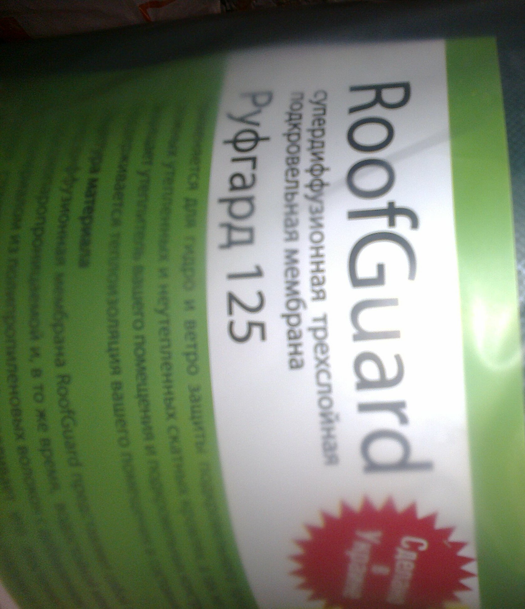

no comment Опубліковано: 5 серпня 2014 Поділитись Опубліковано: 5 серпня 2014 Спецы,подскажите по такой мембране - Супердифузионная мембрана ТМ “BUDOWA”.Как по качеству?Или за такую цену(до 500грн) есть и получше варианты?Спасибо. Посилання на коментар Поділитися на інших сайтах More sharing options...

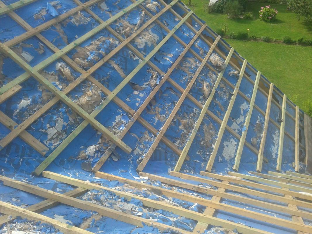

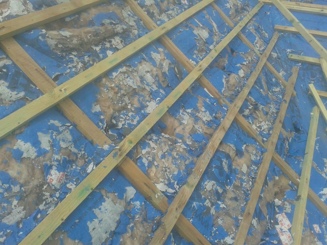

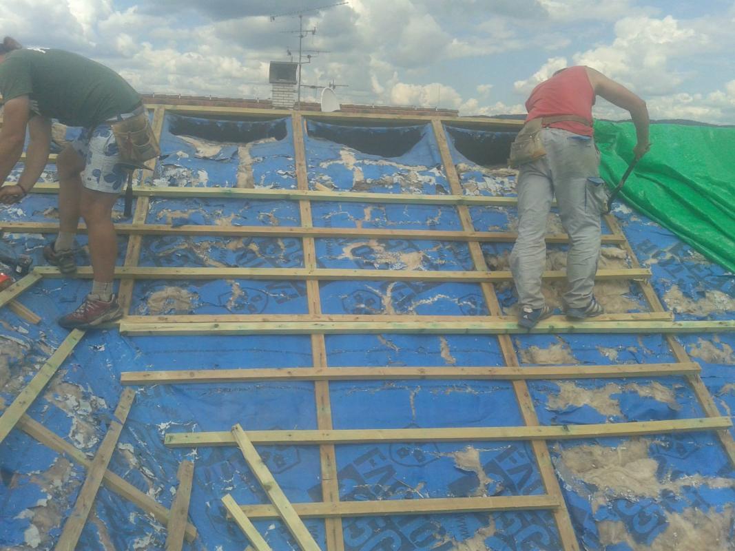

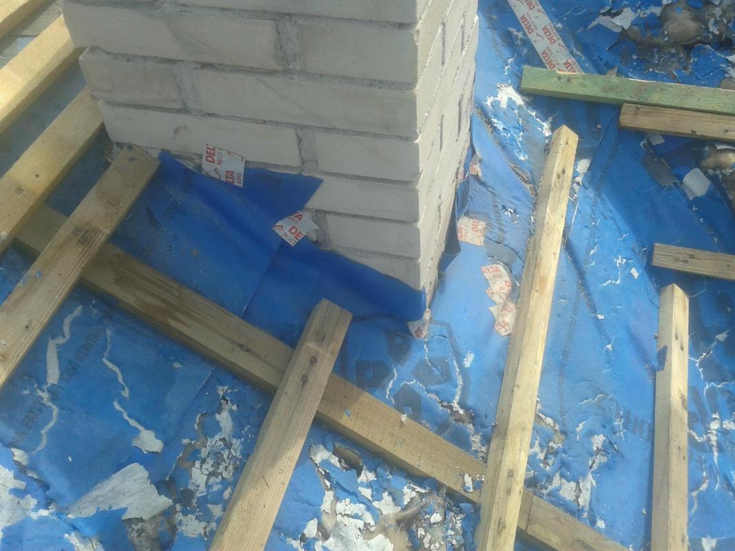

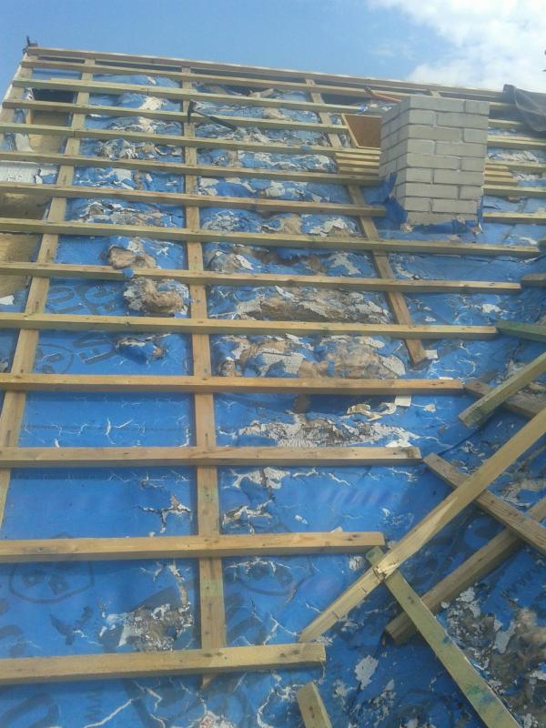

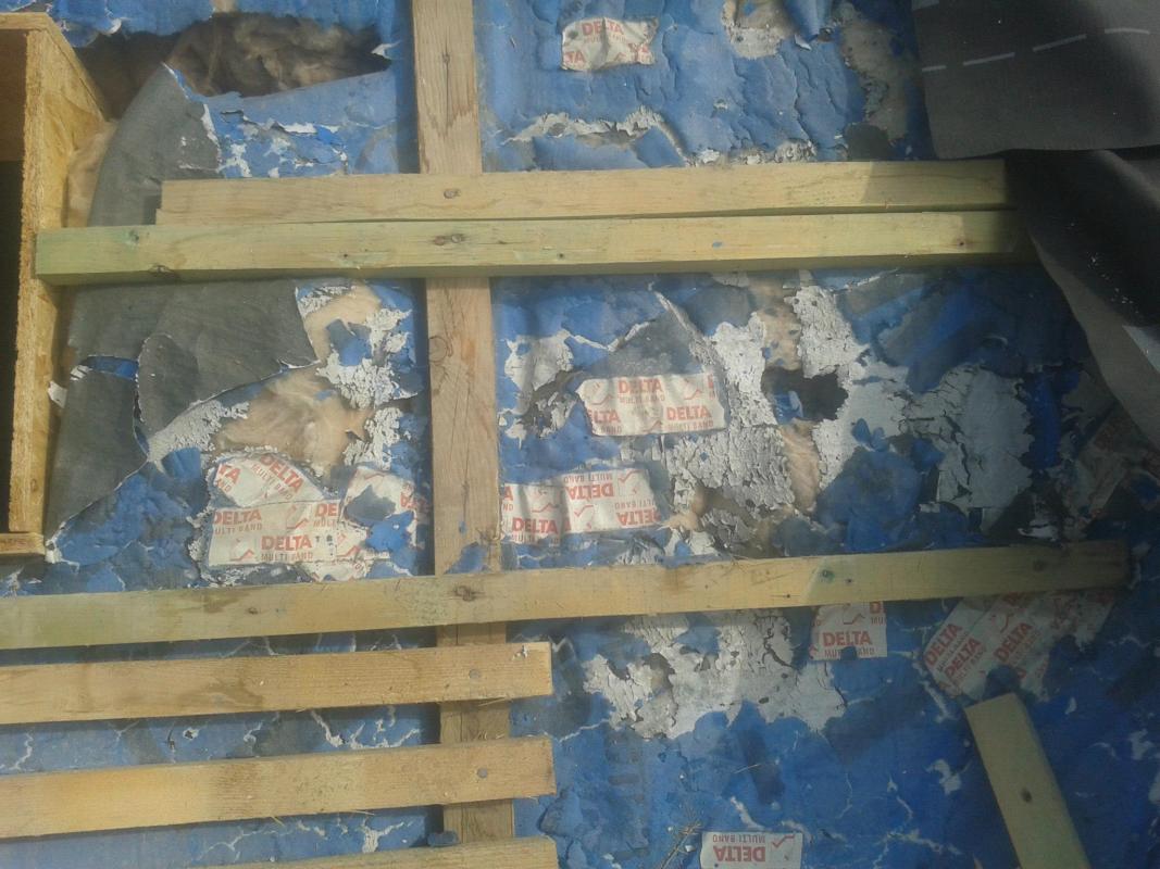

VIP TEJAS Опубліковано: 5 серпня 2014 Поділитись Опубліковано: 5 серпня 2014 Спецы,подскажите по такой мембране - Супердифузионная мембрана ТМ “BUDOWA”.Как по качеству?Или за такую цену(до 500грн) есть и получше варианты?Спасибо. Не ведитесь на дешёвый сегмент,в этой теме уже много написано по поводу плёнок.Хочу добавить текст и фото с российского форума кровельщиков.Информацию и фото предоставил сотрудник DORKEN- Россия. Текст: "Уважаемые Коллеги и будущие Домовладельцы, предлагаю ознакомиться со вскрытием черепичной кровли в Чешской республике. Кровле ВСЕГО ШЕСТЬ ЛЕТ. Диффузионная мембрана торговой марки FACTOR (принадлежит чешской торговой компании) польского производства. Мембрана в среднем ценовом сегменте. По заявлению торговых представителей этой компании, "наша мембрана по всем характеристикам не уступает DELTA, BRAAS и KLOBER, но стоимость в два раза ниже". Знакомая сказка, не правда ли.... Судите сами. На одном из фото видно, как ранее пытались залатать дыры при помощи DELTA-MULTI BAND, но даже он не смог помочь. Одна просьба - если будете использовать эти фото на своих сайтах или других форумах, пожалуйста, не забывайте указывать копирайт DORKEN." ФОТО. 2 Посилання на коментар Поділитися на інших сайтах More sharing options...
no comment Опубліковано: 5 серпня 2014 Поділитись Опубліковано: 5 серпня 2014 Не ведитесь на дешёвый сегмент Ок.Спасибо.Какую марку рекомендуете? Посилання на коментар Поділитися на інших сайтах More sharing options...
Expert Опубліковано: 5 серпня 2014 Поділитись Опубліковано: 5 серпня 2014 Не ведитесь на дешёвый сегмент,в этой теме уже много написано по поводу плёнок.Хочу добавить текст и фото с российского форума кровельщиков.Информацию и фото предоставил сотрудник DORKEN- Россия. Текст: "Уважаемые Коллеги и будущие Домовладельцы, предлагаю ознакомиться со вскрытием черепичной кровли в Чешской республике. Кровле ВСЕГО ШЕСТЬ ЛЕТ. Диффузионная мембрана торговой марки FACTOR (принадлежит чешской торговой компании) польского производства. Мембрана в среднем ценовом сегменте. По заявлению торговых представителей этой компании, "наша мембрана по всем характеристикам не уступает DELTA, BRAAS и KLOBER, но стоимость в два раза ниже". Знакомая сказка, не правда ли.... Судите сами. На одном из фото видно, как ранее пытались залатать дыры при помощи DELTA-MULTI BAND, но даже он не смог помочь. Одна просьба - если будете использовать эти фото на своих сайтах или других форумах, пожалуйста, не забывайте указывать копирайт DORKEN." ФОТО. Добавлю: 1) Как можно верить специалистам из соседней страны, на рынке которых лучшей мембраной по объемам продаж считается мембрана производства компании Изоспан, неизвестного происхождения и качества. А лучшим паробарьером - их же изоспановский ламинированной спанбонд. Но, это так эмоции 2) Касательно Факрора ничего не могу сказать, потому что достоверно не в курсе какой конкретно завод производил СДМ под таким ТМ и с какими параметрами заказывали вообще? Может быть это вообще китай какой-то. А может эта мембрана имела УФ-стабилизацию две недели (т.е., по сути ее ввобще не было и накрывать ее нужно было сразу), может клиента предупреждали, но он повелся на копеечную цену, может он вообще сток взял... 3) Так, как с этой мембраной может произойти с каждой. Фото - вообще не показатель. Это всего лишь одна из тысяч рекламаций. У меня таких сотни - и Юты, и Фолиарекса и Доркена и т.д. Если нарушены условия хранения и монтажа также имеет место быть. Кто знает. Может эти рулоны лежали на солнце, на открытом складе два года, а потом их смонтировали и остаили на крыше еще на пол года. А на этикетке срок УФ-стабилизации к примеру был - 2 месяца... Да что там два. При таких условиях хранения разлезется и Тайвек Солид и Дельна Вент С... 3 Посилання на коментар Поділитися на інших сайтах More sharing options...
VIP TEJAS Опубліковано: 5 серпня 2014 Поділитись Опубліковано: 5 серпня 2014 Добавлю: 1) Как можно верить специалистам из соседней страны, на рынке которых лучшей мембраной по объемам продаж считается мембрана производства компании Изоспан, неизвестного происхождения и качества. А лучшим паробарьером - их же изоспановский ламинированной спанбонд. Но, это так эмоции 2) Касательно Факрора ничего не могу сказать, потому что достоверно не в курсе какой конкретно завод производил СДМ под таким ТМ и с какими параметрами заказывали вообще? Может быть это вообще китай какой-то. А может эта мембрана имела УФ-стабилизацию две недели (т.е., по сути ее ввобще не было и накрывать ее нужно было сразу), может клиента предупреждали, но он повелся на копеечную цену, может он вообще сток взял... 3) Так, как с этой мембраной может произойти с каждой. Фото - вообще не показатель. Это всего лишь одна из тысяч рекламаций. У меня таких сотни - и Юты, и Фолиарекса и Доркена и т.д. Если нарушены условия хранения и монтажа также имеет место быть. Кто знает. Может эти рулоны лежали на солнце, на открытом складе два года, а потом их смонтировали и остаили на крыше еще на пол года. А на этикетке срок УФ-стабилизации к примеру был - 2 месяца... Да что там два. При таких условиях хранения разлезется и Тайвек Солид и Дельна Вент С... Я к тому,что к выбору материала нужно подходить основательно.Согласитесь что дешёвое по цене китая не может быть высокого качества. Ответ с того же форума на вопрос по времени нахождения плёнки под УФ: "Эту кровлю переделывали кровельщики из чешского DELTA-CLUB, они спрашивали домовладельца про "историю болезни". Плёнка была сокрыта черепицей в течение двух недель. Поэтому УФ-воздействие было обычным." 1 Посилання на коментар Поділитися на інших сайтах More sharing options...
