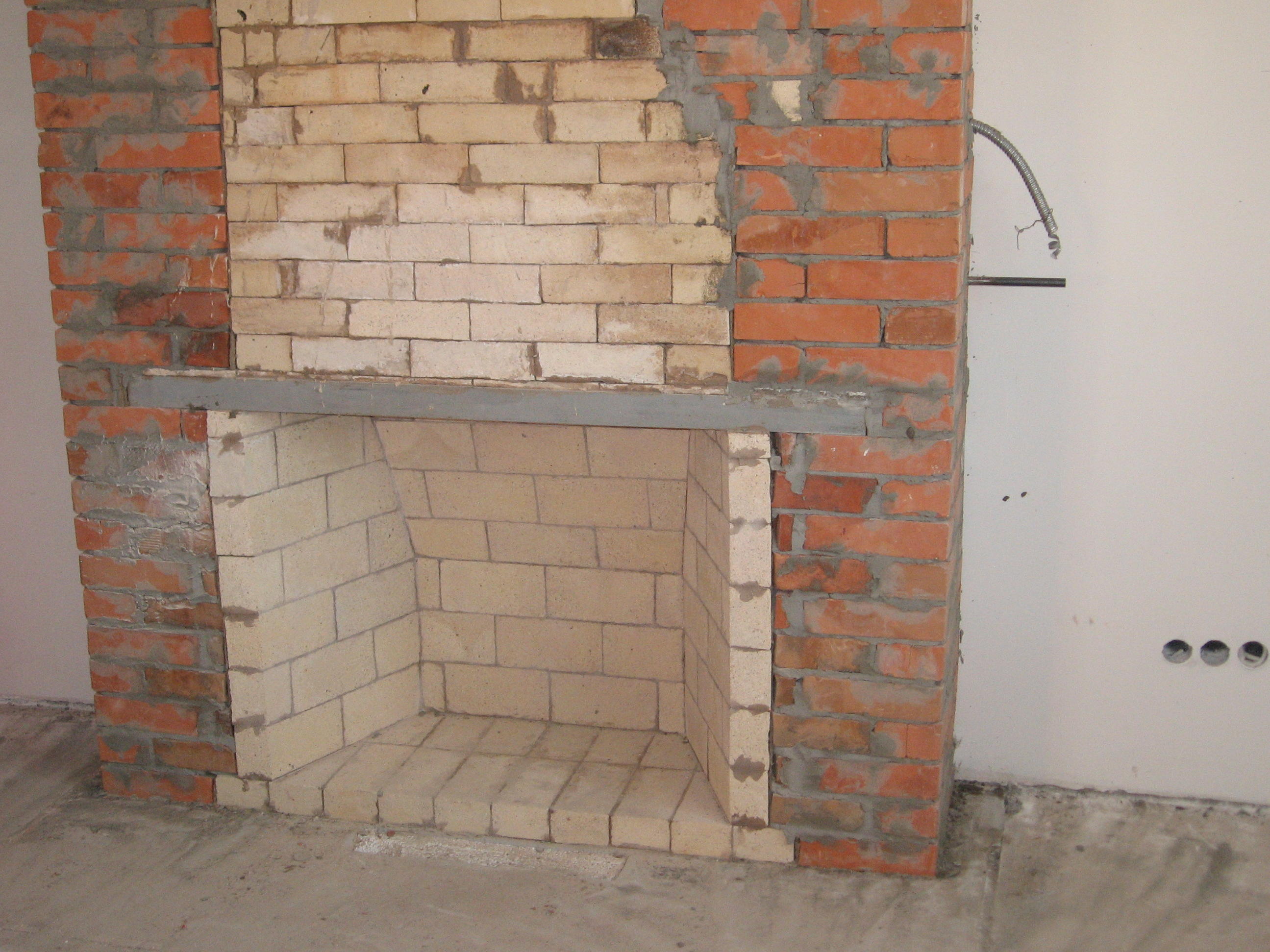

genas45 Опубліковано: 11 лютого 2013 Поділитись Опубліковано: 11 лютого 2013 Зря Вы тут злорадствуете, может поискать соринку в собственном глазу. Приведите пож. примеры открытых каминов с подводом внешнего воздуха. Кстати , фото Ваших каминов я пока тоже не наблюдаю. Пленка закончилась? :D Вот одно из фото рабочего момента. Перед подом сделано отверстие для подвода внешнего воздуха. Во время работ оно закрыто пенопластом, но если присмотритесь. то увидите. Это один из вариантов подачи наружного воздуха в открытый камин. С правой стороны, выше задвижки, золожен тросик для управлением задвижкой подачи воздуха. А по сути дискуссии, то она свелась к тому, что идет спор-какой цвет лучше, зеленый или желтый. 1 Посилання на коментар Поділитися на інших сайтах More sharing options...
