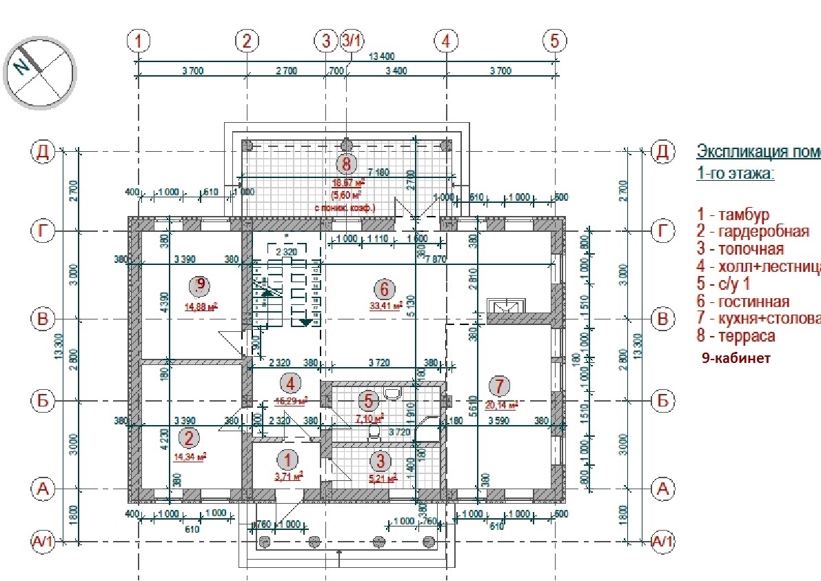

alyak Опубліковано: 27 січня 2013 Поділитись Опубліковано: 27 січня 2013 Ясно. У меня планируется отопление газом, и с водяным ТП, но так как гостиная немаленькая хочется еще на всякий случай, что бы входить в лимит и подтапливать иногда дровами в морозы, а так как они у нас редко то думаю камин - самое то. Только вот мучаюсь открытый или топка. ЗЫ. Вставать среди ночи, нет уж. Все детство с печкой и углем прошло, а до сих пор помню. Я уже 333 раза говорил , поставьте в систему ТТ котел , если хотите жить спокойнее , а не устраивать танцы с бубнами вокруг камина . Если вам топить - то ТТ котел будет лучше . Если вам аварийно протопиться , то поддержите и открытым камином в случае чего . Хотите экономить , вот тут есть любители 2 в одном ... Вы хотите в зале стопить за сезон несколько кубов дров , вы ж женщина вроде , вы размеры срача представляете ? Любите убирать ? Посилання на коментар Поділитися на інших сайтах More sharing options...

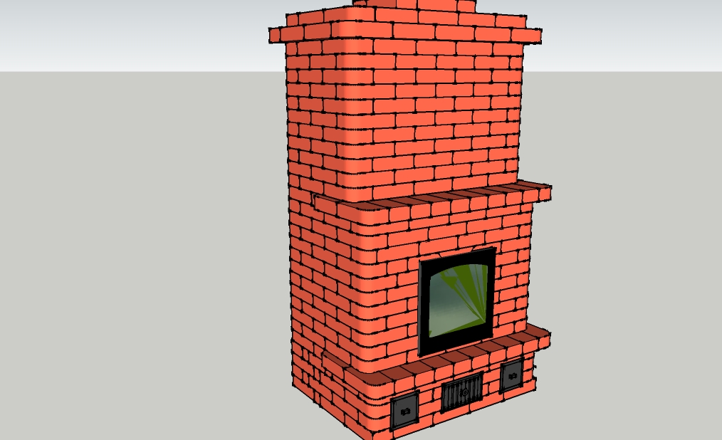

yanka Опубліковано: 28 січня 2013 Поділитись Опубліковано: 28 січня 2013 камин - это не печь , грубу не сделаешь , камину нужна хорошая тяга , то есть обогревать получиться только то помещение в котором он стоит . . если камину дать дверку со стеклом а внутри пустить всё по каналам то будет каминопечь.А если честнее то это просто теплоемкая печь внешне сделанная под камин которой можно реально отопить дом, точнее помещения куда выходят его стенки.можно подумать тут никто не слышал об этом 2 Посилання на коментар Поділитися на інших сайтах More sharing options...
