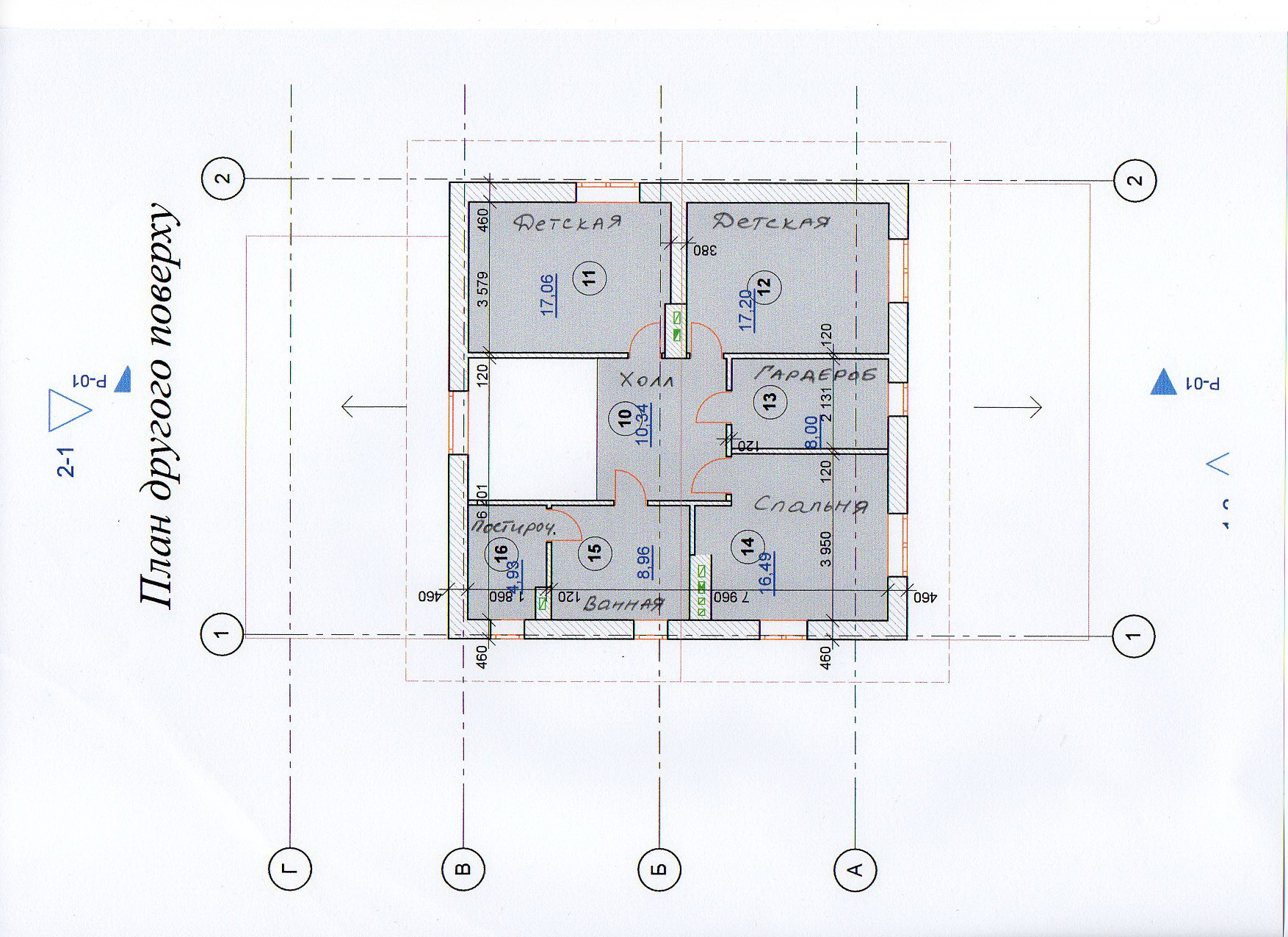

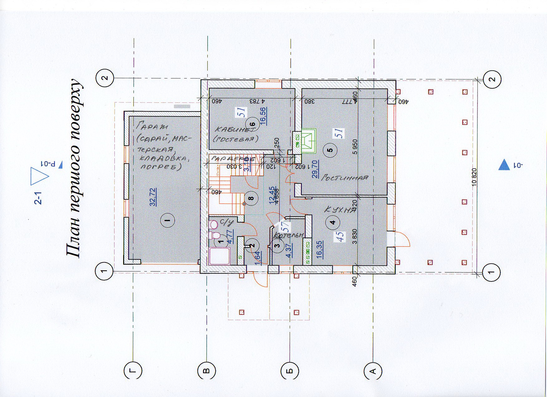

Дом небольшой, 177 м.кв., ТТ в котельне не поместится, но сэкономить газа очень хочется, ну и атмосферу просто так греть не хочется:)
У Вас более-менее компактный дом, при том,что 177м2 не стоит учитывать полноценно,т.к. с/у и кухню как отопление воздузоводами не учитывается.
Если проект только в стадии разработки, то в процессе возведения стен НУ СОВСЕМ не сложно в капстене заложить гильзу труб для отопления на втором этаже двух детских комнат + экономия кирпича:wink: ВЫходит то на то.
Вы- это категория застройщиков, которые хотят в первую очередь сэкономить. И это правильно....мы в строимся/живем в период кризиса.....радужной перспективы не наблюдается (аляк больше об этом знает).
п.с. Я,например, стараюсь любоваться живым огнем при жарке шашлыка.
п.с. Но если Вам деньги жмут карман и Вы предсказатель своего будущего, то открытый камин и не парьтесь.
п.с2. не забывайте, я не продавец, не установщик топок. Я обычный "корыстувач" как открытого камина, так и ТТ-котла(по гравитационке).
К сожалению "не жмут", поэтому задумались над этим вопросом. Так как строиться начнем весной, ищем варианты камина, чтобы уже под него делать дымоход. При этом нет категорического непринятия закрытых топок, дети еще маленькие, нужно как то подстраховаться.

Обогреть не получится - разве немного подогреть одну комнату
Двухэтажный дачный дом отопить одним открытым камином - это как? Поднять температур с 0 до 5градусов за 1-2 суток и израсходовать 1-2м3 дров
Разводку можно сделать в несущей центральной стене по обе стороны от дымоходного канала 27х14см заложить еще 2 канала т.е. для 4-х воздухоотводов на второй этаж.
гофру обмртать минватой и в кладку - там главное поднятся с пол-стены на первом до плинтуса на втором...

Татьяна, если вы думаете о КАМИНЕ В ДОМЕ, да еще и с возможностью отопить смежные (верхние помещения) то открытый камин вам просто не подойдет, ставьте нормальную отопительную закрытую топку с разводкой воздуха. Дымоход можно по втрому этажу пустить голой одностенной трубой, еще больше увеличите теплосьем.
Топку лучше из норвежских. Лучше всего ЙОТУЛ
послушайте Viksa. Он из этих ......."реальных"
Из ВИРТУАЛЬНЫХ...
Добавлено через 5 минут
Кабинет, Гостевая и 2 детские - это где-то под 100м2
Гостевая отопится от стекла и что-то из облицовки
Кабинет - канал через стену
2 детские - в один канал заложить 2 гофры,
Думаю 570 Ютул подойдёт - еще и на кухню останется...
