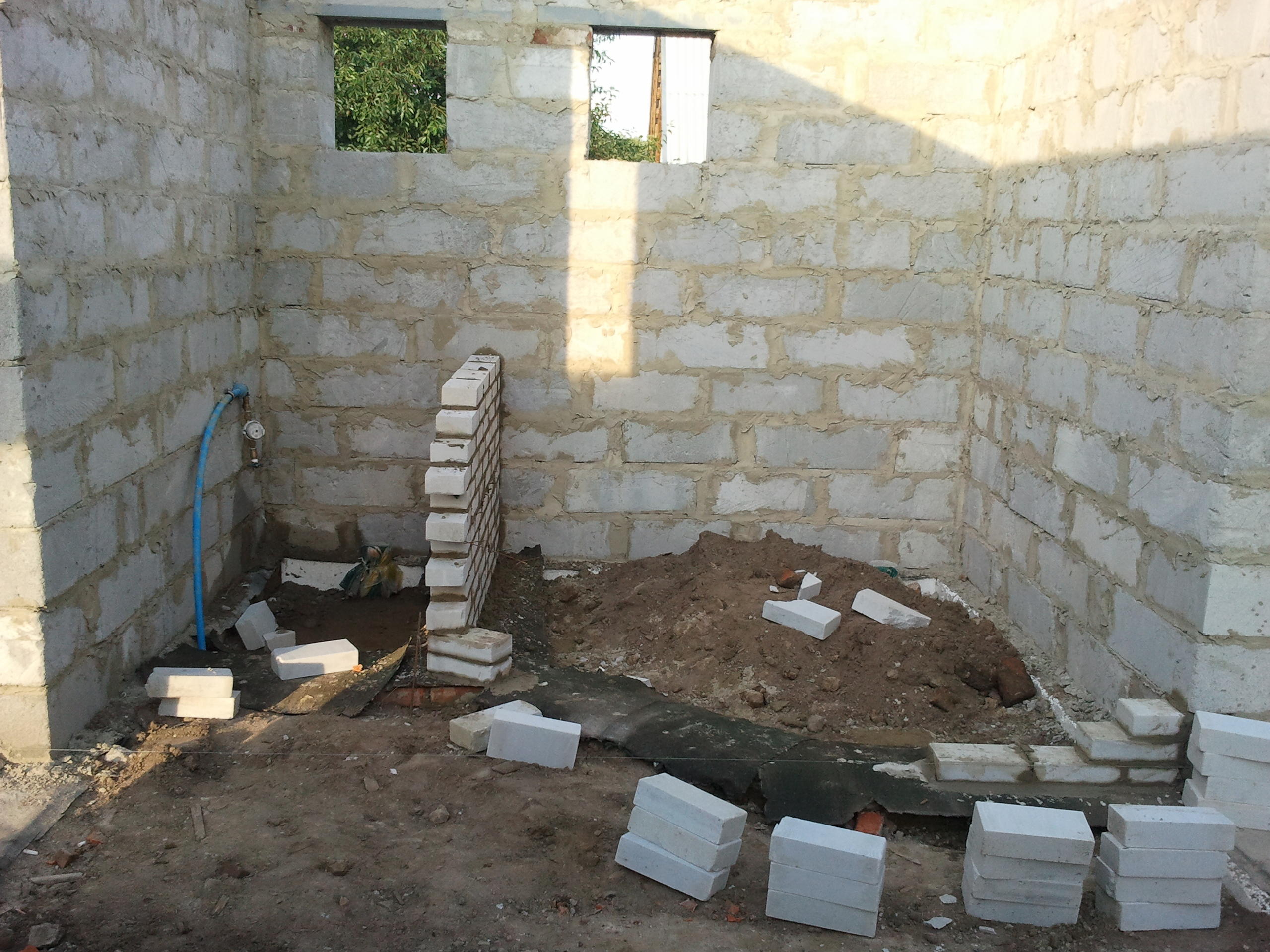

vadimv Опубліковано: 15 червня 2012 Автор Поділитись Опубліковано: 15 червня 2012 Сегодня ударили по перегородочкам. Кстати, еще не решил, из чего лепить перегородки между комнатами - из пеноблока 20 или газоблока 10? Посилання на коментар Поділитися на інших сайтах More sharing options...

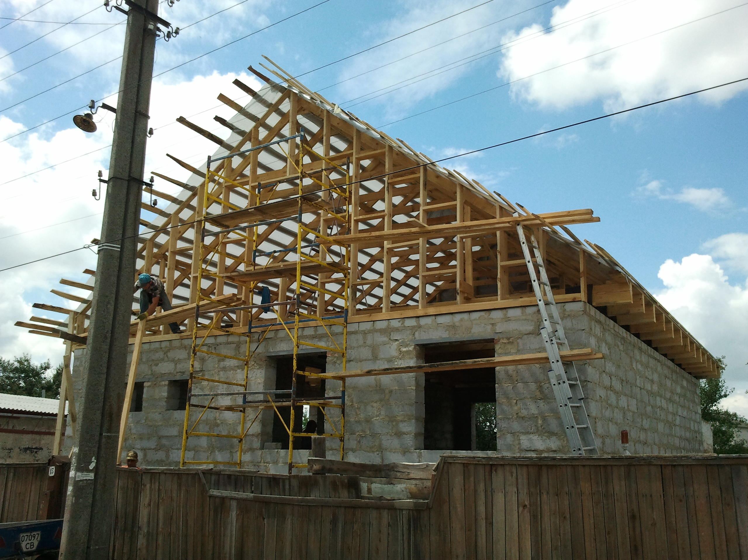

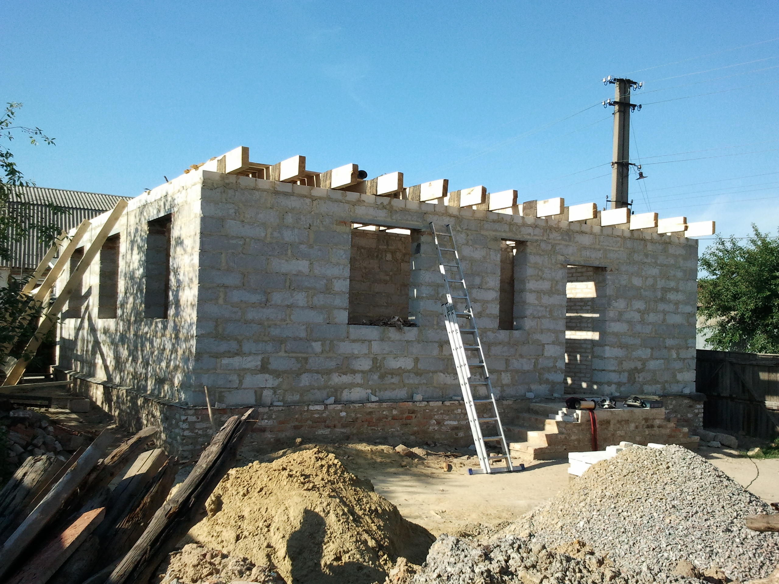

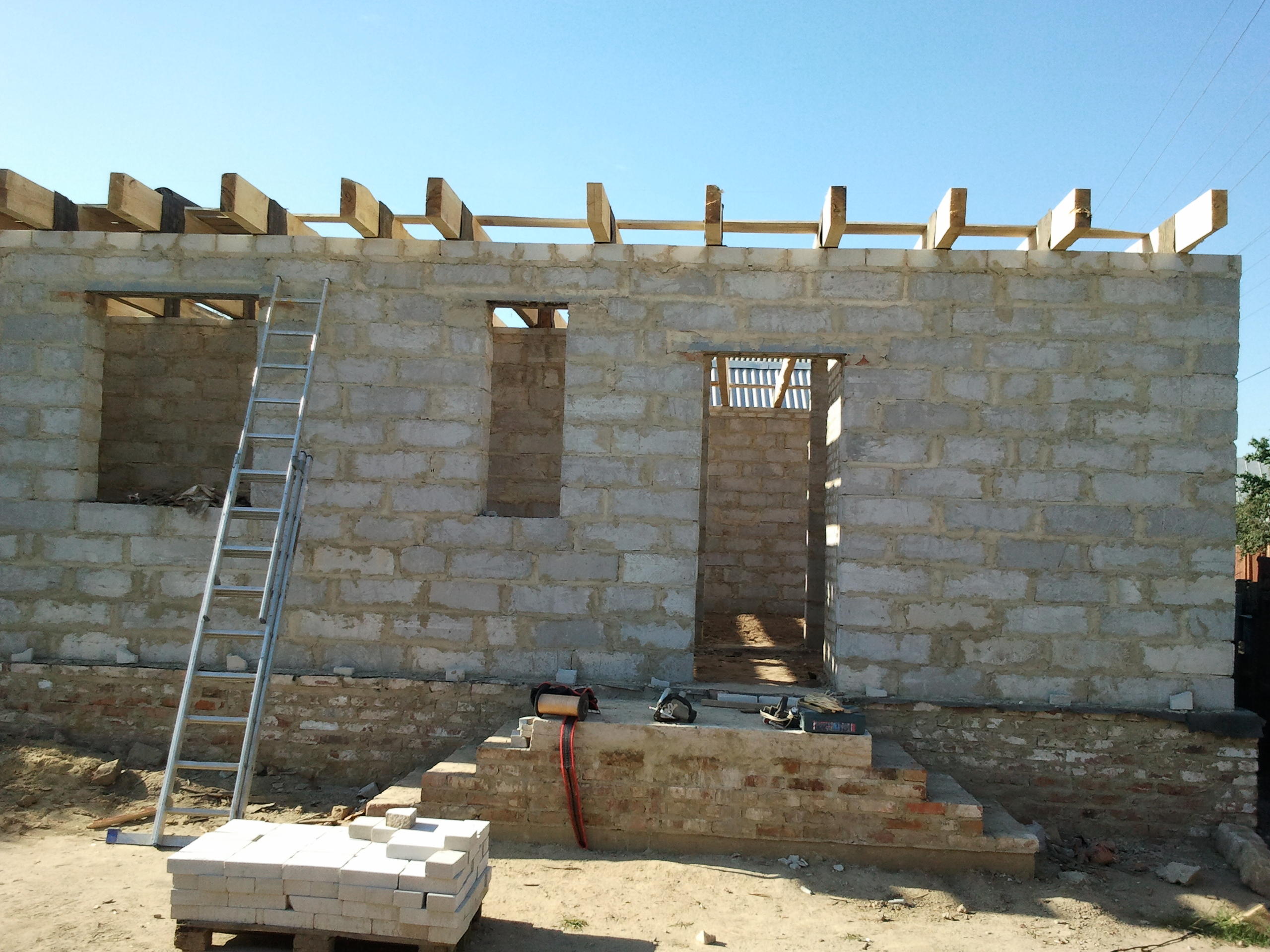

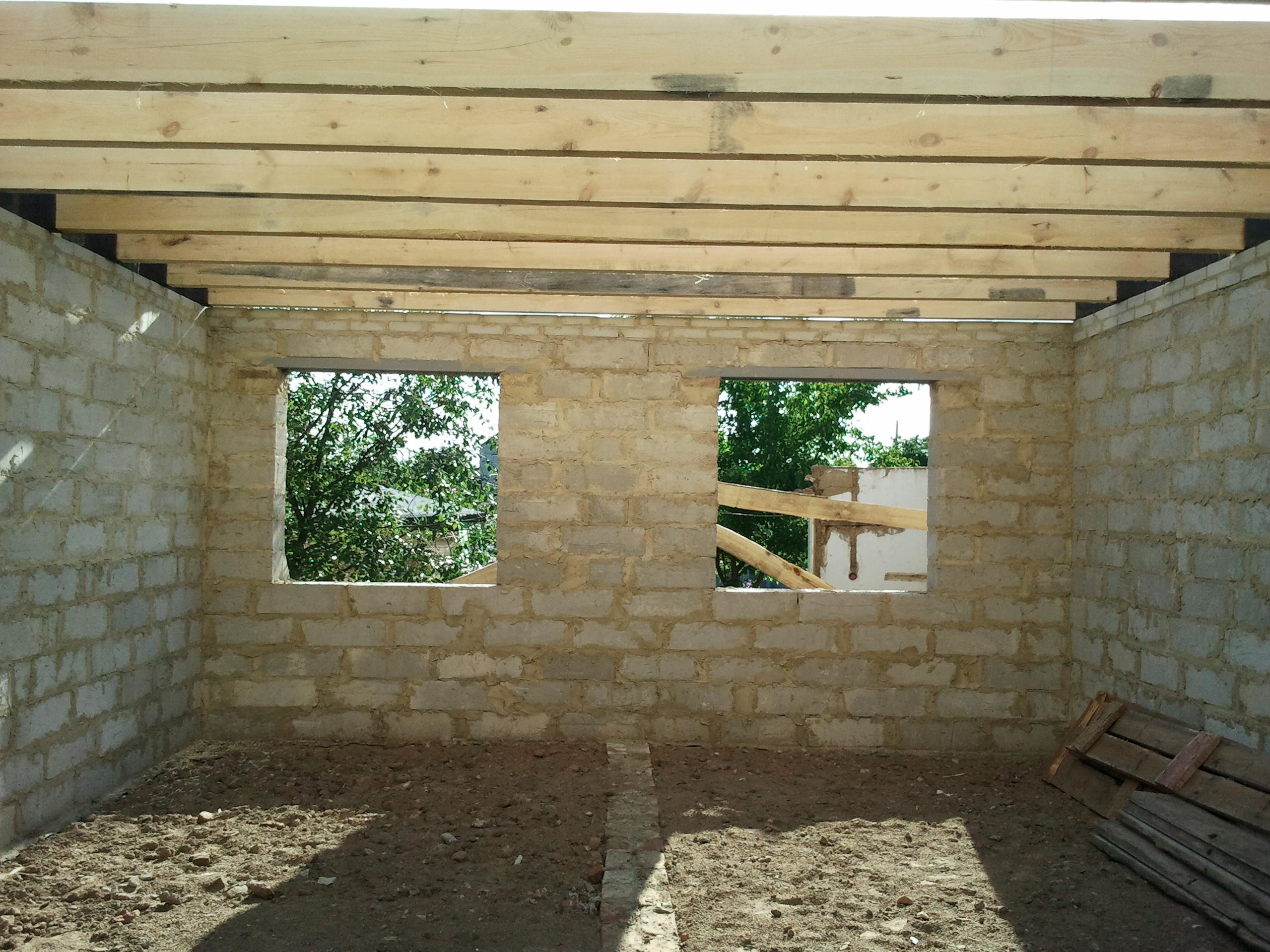

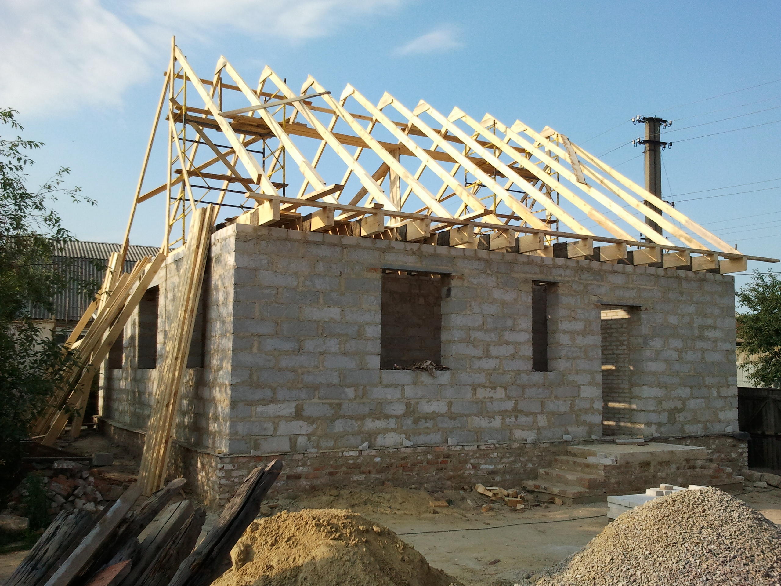

vadimv Опубліковано: 21 червня 2012 Автор Поділитись Опубліковано: 21 червня 2012 Сегодня разложили балки. 7-метровые балки затягивали 3 человека (3 солдата из стройбата заменяют экскаватор, а эти заменили кран) Посилання на коментар Поділитися на інших сайтах More sharing options...

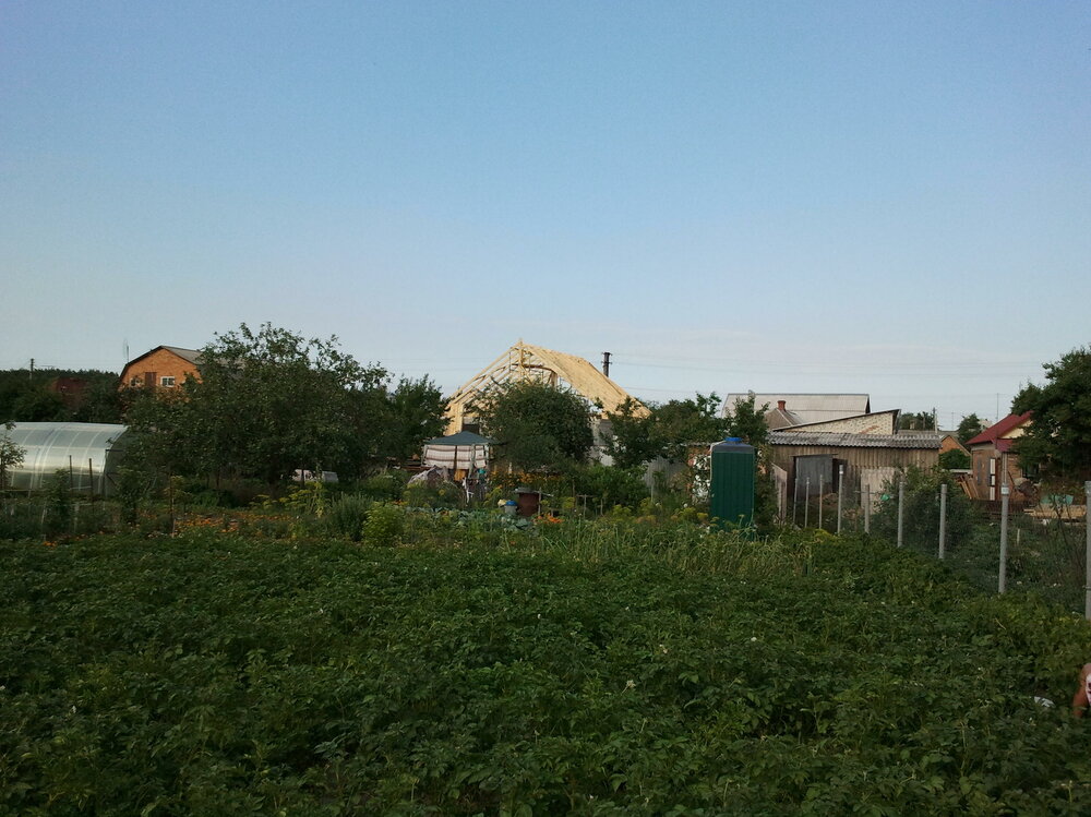

vadimv Опубліковано: 22 червня 2012 Автор Поділитись Опубліковано: 22 червня 2012 А сегодня решали, какой высоты хватит. Остановились на 4 м. Посилання на коментар Поділитися на інших сайтах More sharing options...

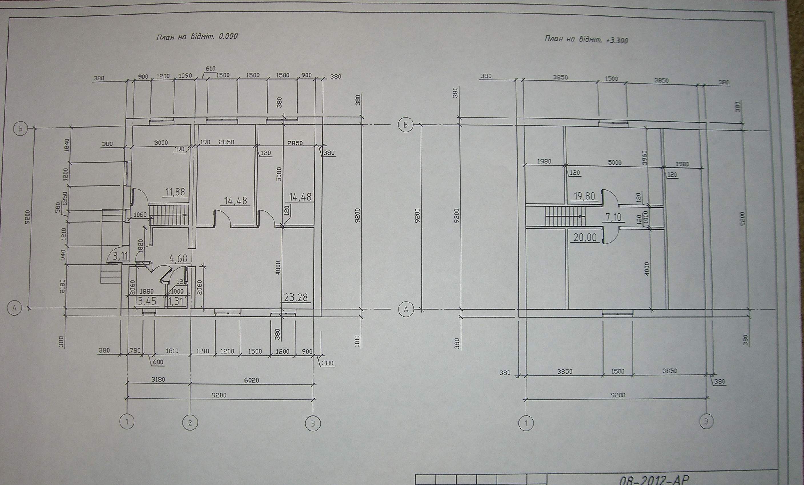

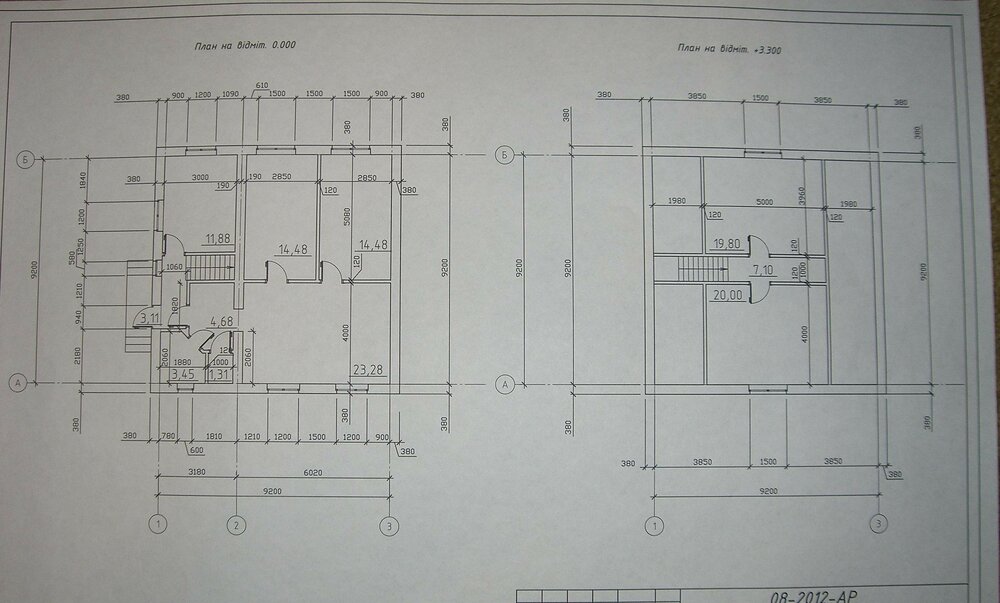

vadimv Опубліковано: 27 червня 2012 Автор Поділитись Опубліковано: 27 червня 2012 И вот очередной вариант планировки. Да, меня таки вынудили на мансардный этаж, как я ни упирался. Теперь наверху планируется одна спальня (со стороны участка) и кабинет (со стороны улицы), а угловая комната внизу - гостевая (она же для глажки и хранения белья). Еще одно "небольшое" изменение - вместо шифера таки будет металлочерепица (Прушински, матовая, темно-коричневая). Стремление к красоте победило здравый смысл. 1 Посилання на коментар Поділитися на інших сайтах More sharing options...
AНДРЮША Опубліковано: 27 червня 2012 Поділитись Опубліковано: 27 червня 2012 Видать ваше благосостояние настолько выросло, что вы можете замахнуться и на мансарду. Посилання на коментар Поділитися на інших сайтах More sharing options...
vadimv Опубліковано: 27 червня 2012 Автор Поділитись Опубліковано: 27 червня 2012 Видать ваше благосостояние настолько выросло, что вы можете замахнуться и на мансарду.Угу. Вот только окончание стройки при этом растянется лет на ... не знаю сколько. Посилання на коментар Поділитися на інших сайтах More sharing options...
AНДРЮША Опубліковано: 27 червня 2012 Поділитись Опубліковано: 27 червня 2012 А отбиться никак? Посилання на коментар Поділитися на інших сайтах More sharing options...
vadimv Опубліковано: 28 червня 2012 Автор Поділитись Опубліковано: 28 червня 2012 Разве что развестись. У меня сосед ТРИЖДЫ достраивал дом с трех сторон. Посилання на коментар Поділитися на інших сайтах More sharing options...

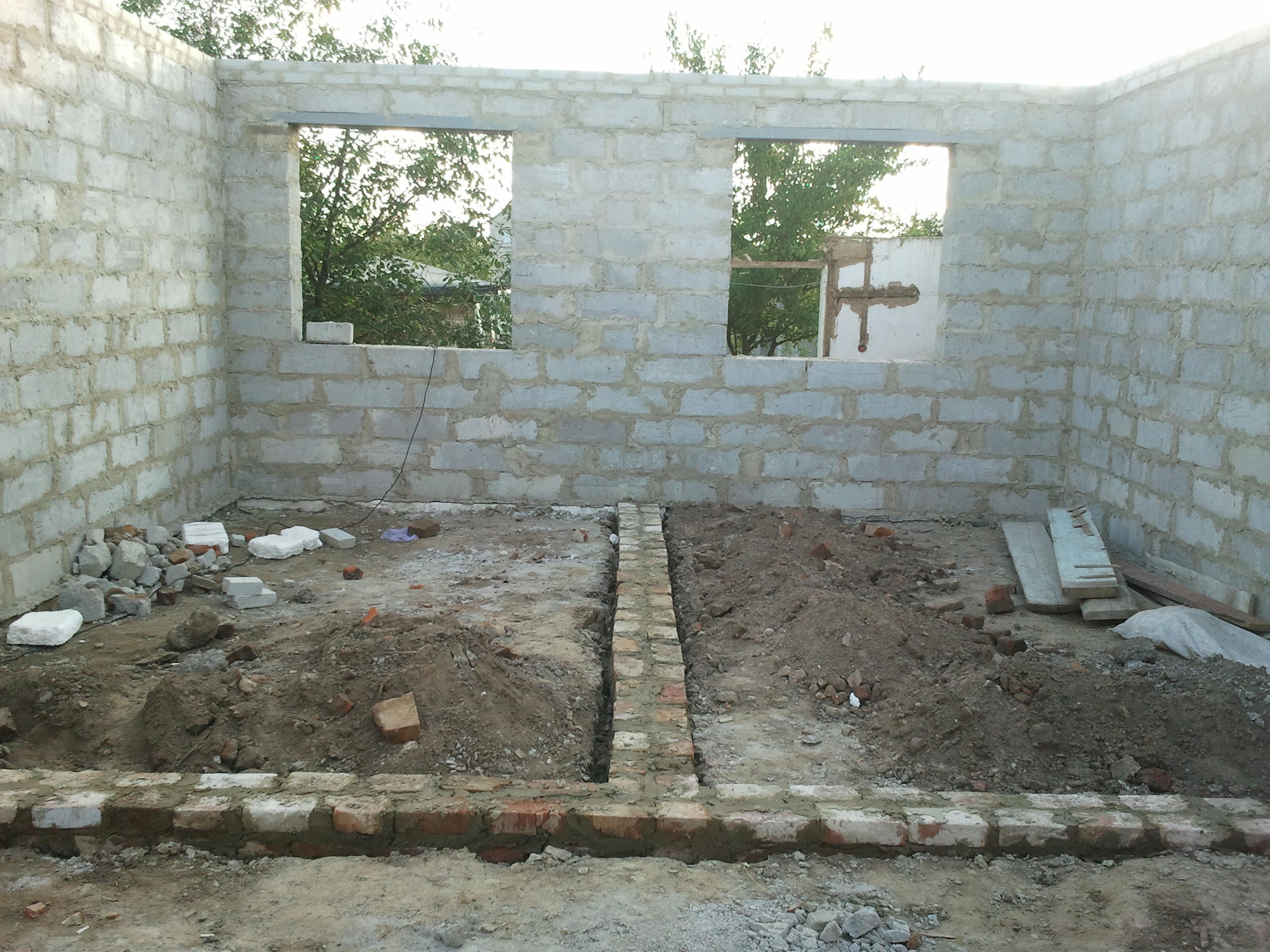

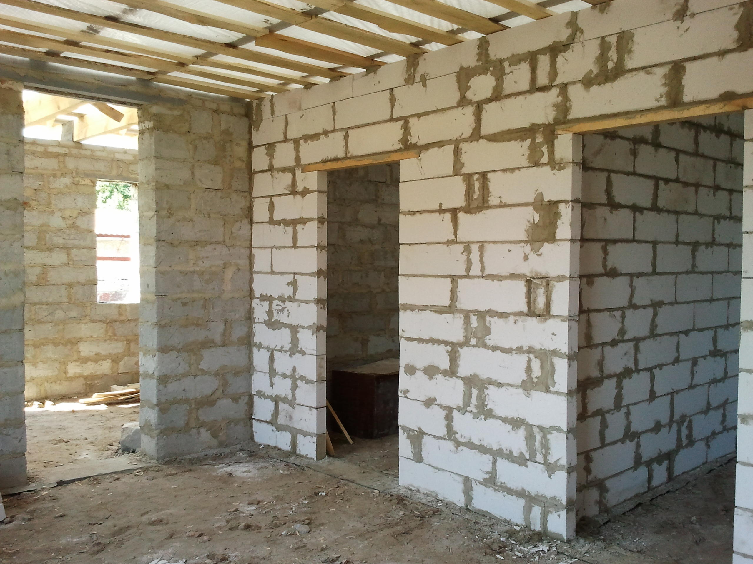

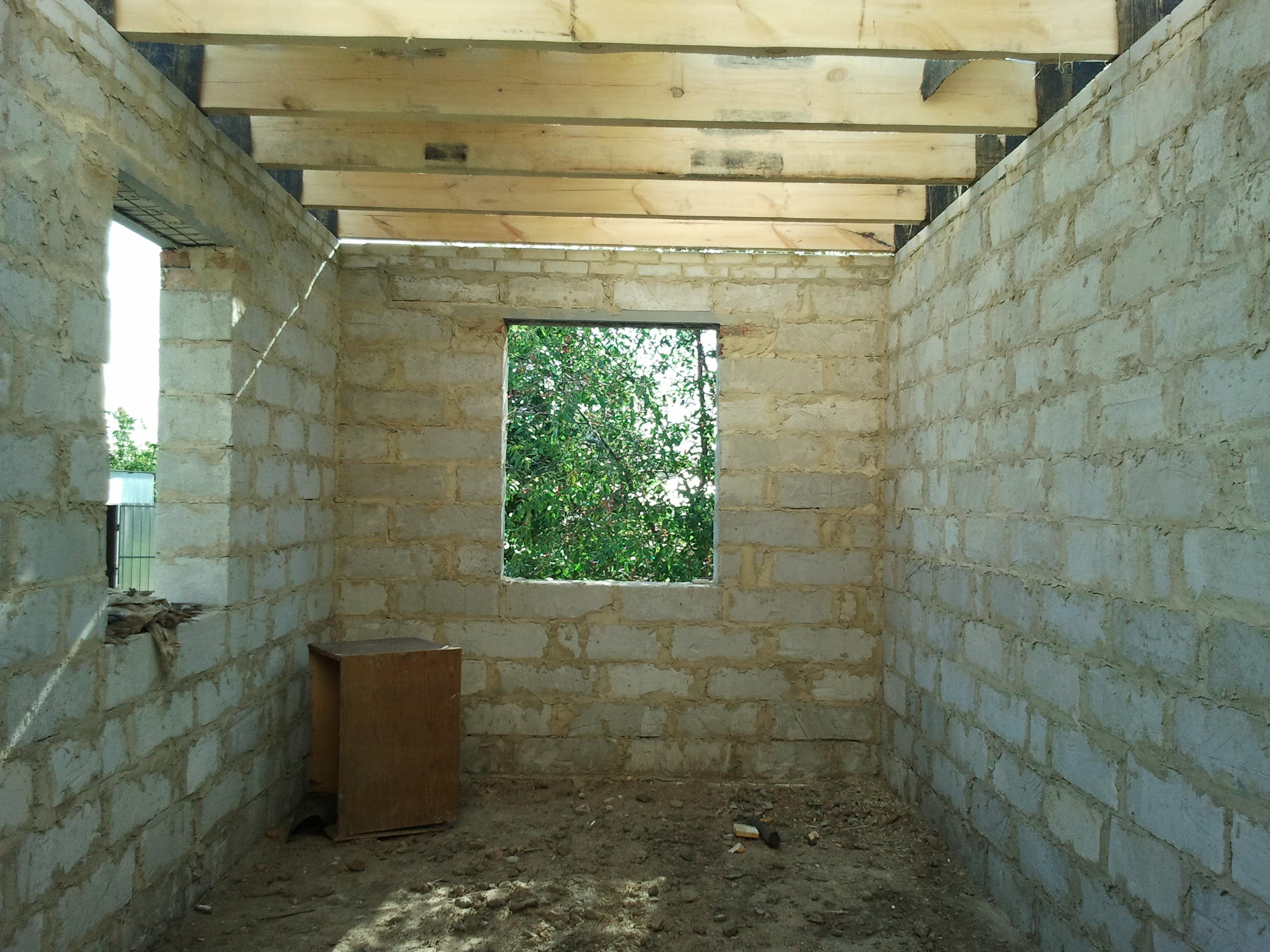

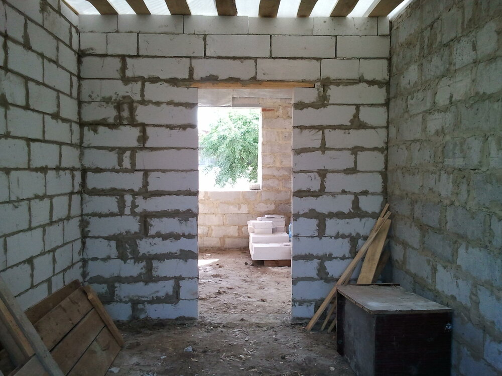

vadimv Опубліковано: 28 червня 2012 Автор Поділитись Опубліковано: 28 червня 2012 На сегодня все выглядит следующим образом. В желтых пакунках газобетон на межкомнатные перегородки. Посилання на коментар Поділитися на інших сайтах More sharing options...

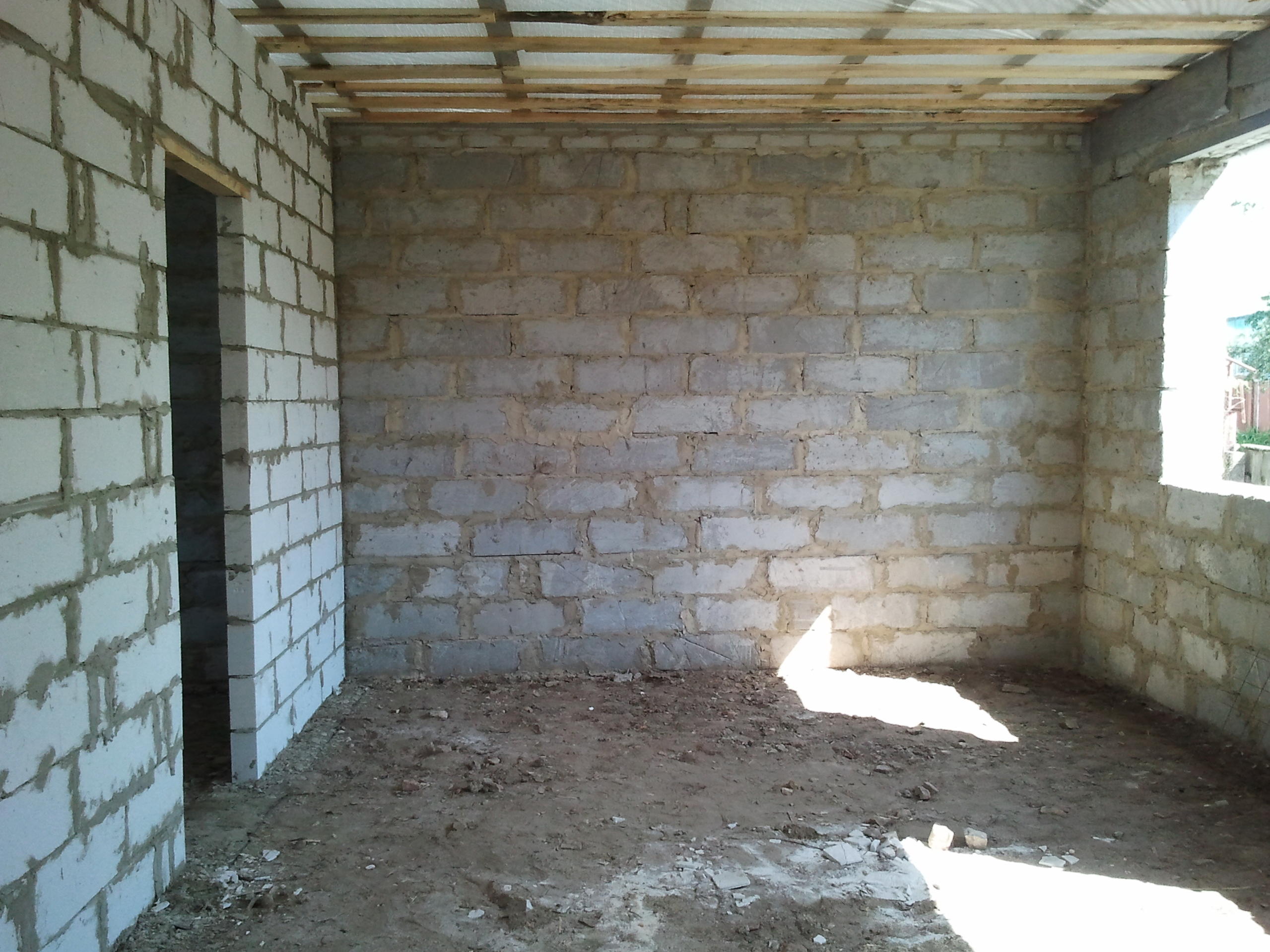

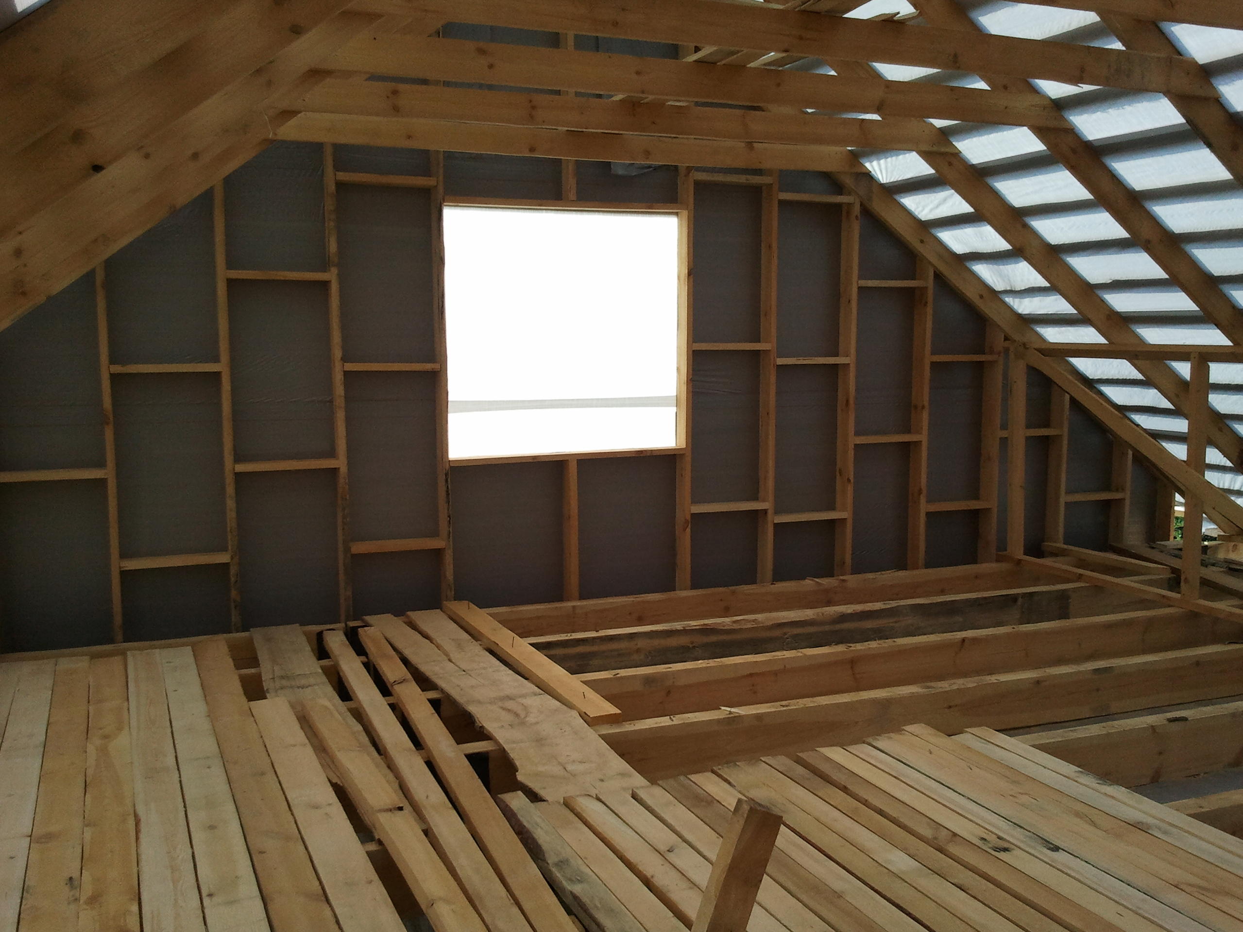

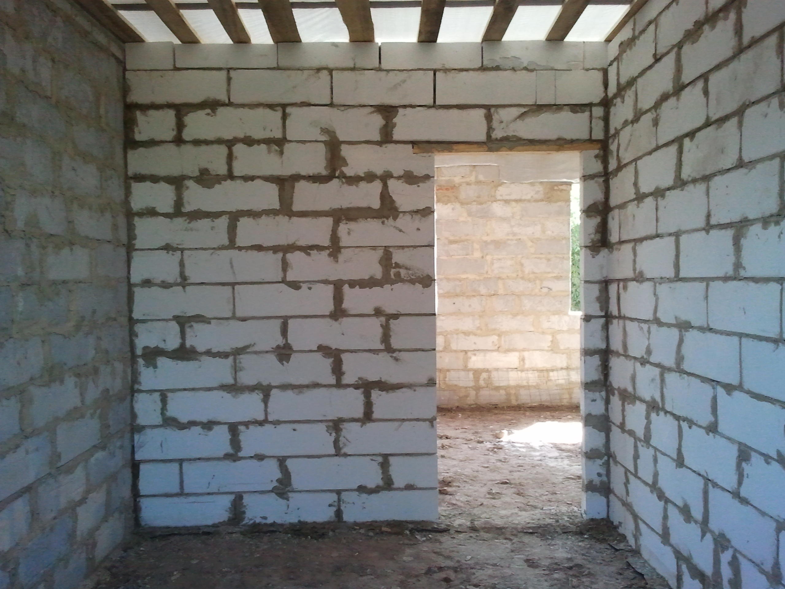

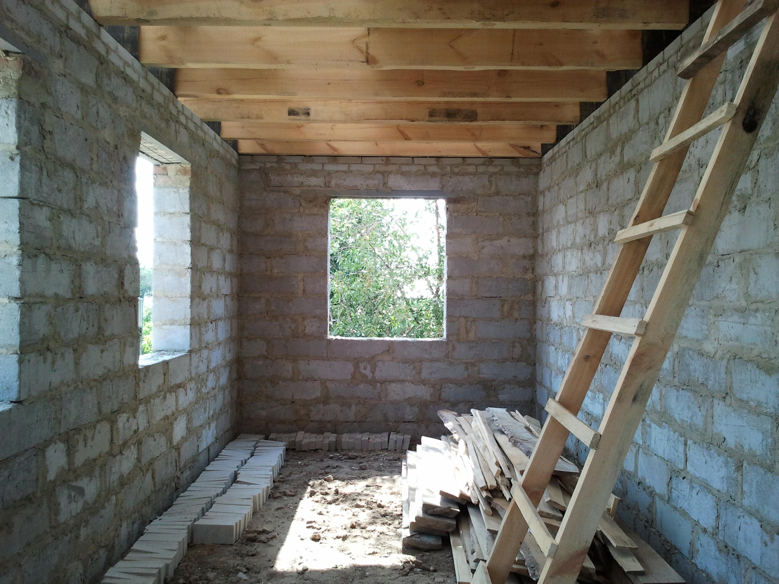

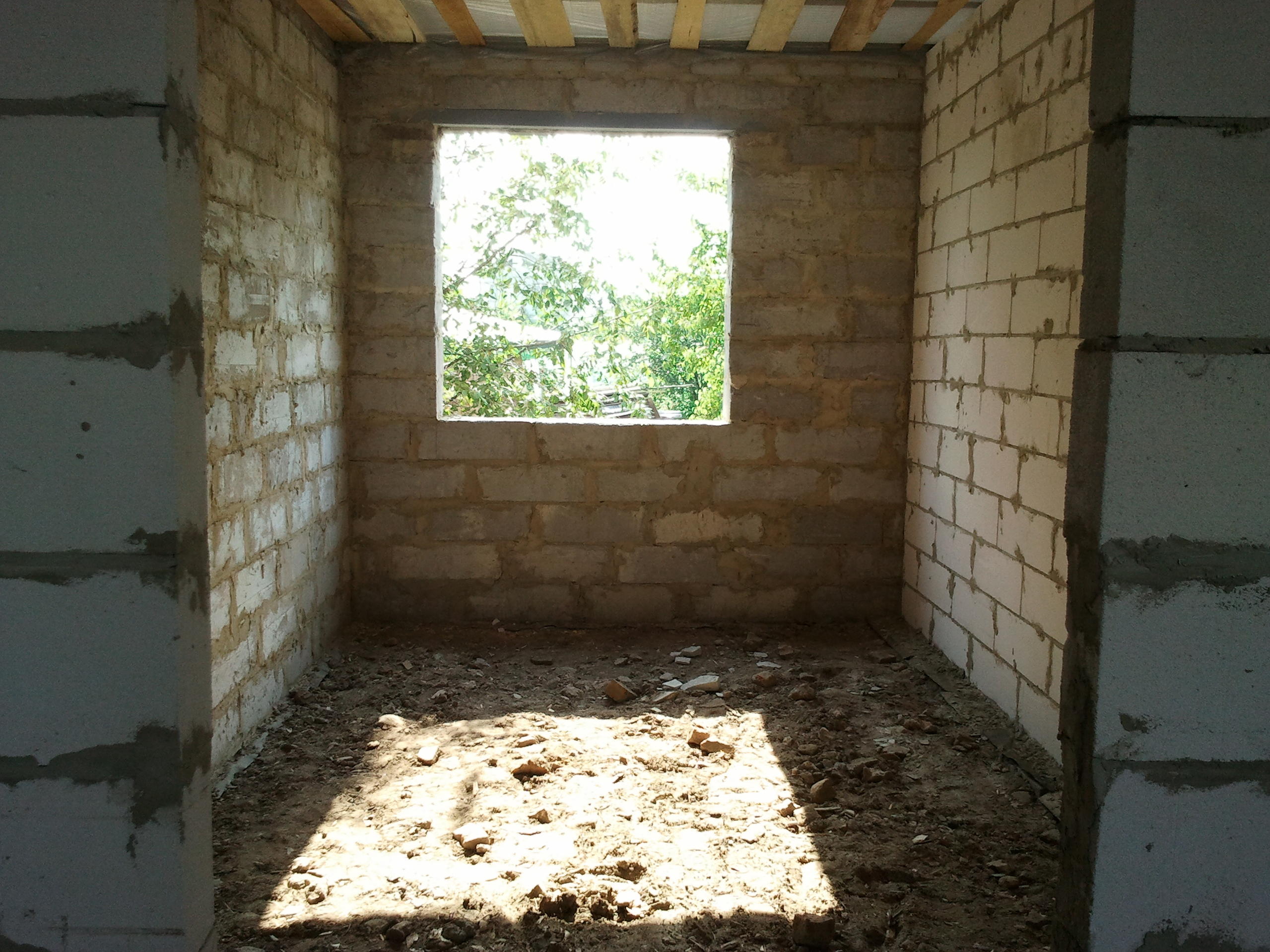

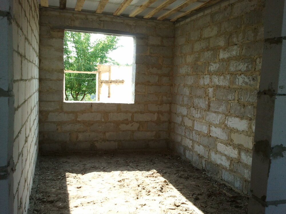

vadimv Опубліковано: 6 липня 2012 Автор Поділитись Опубліковано: 6 липня 2012 После установки перегородок получились вот такие комнаты: Посилання на коментар Поділитися на інших сайтах More sharing options...

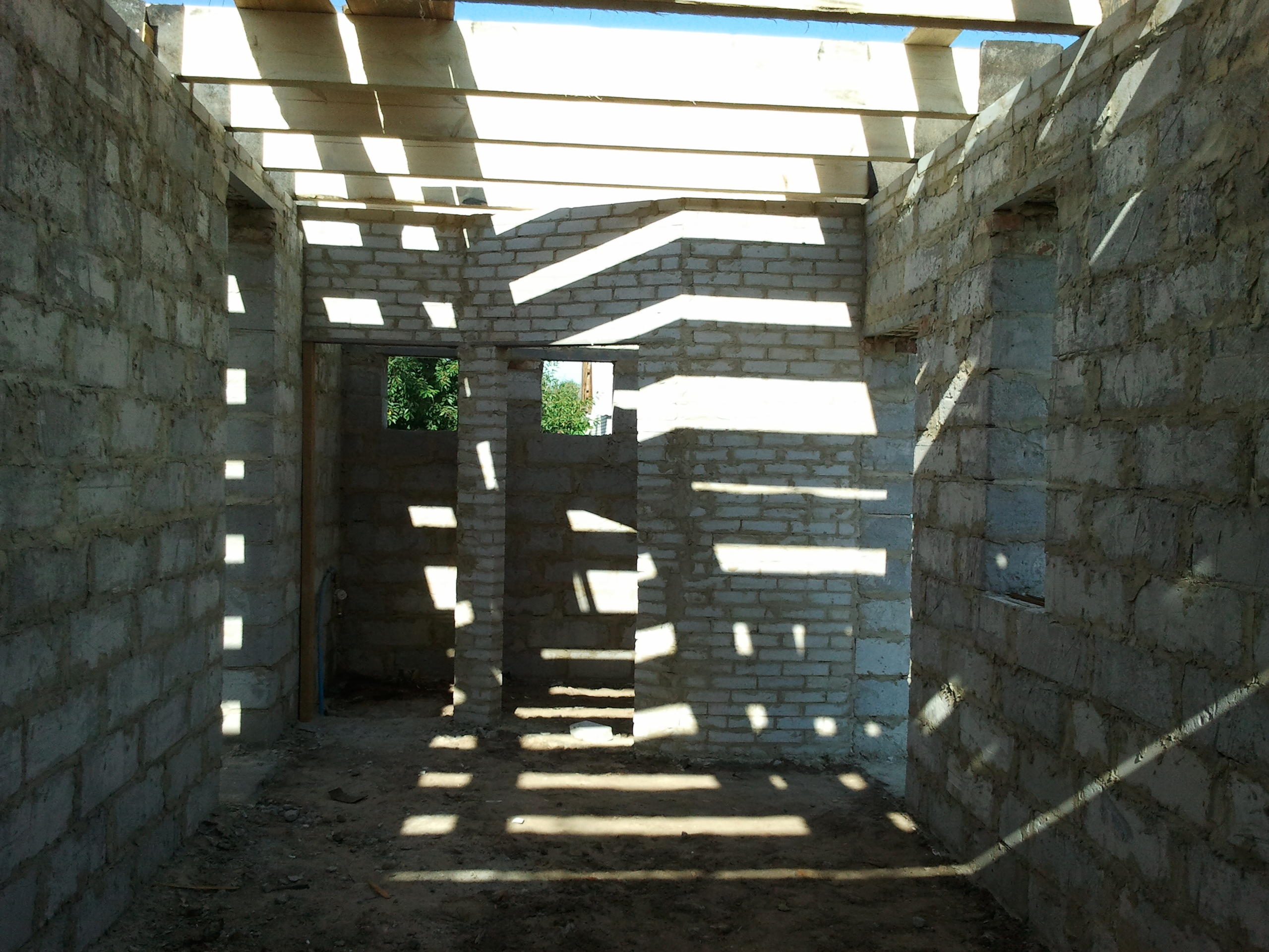

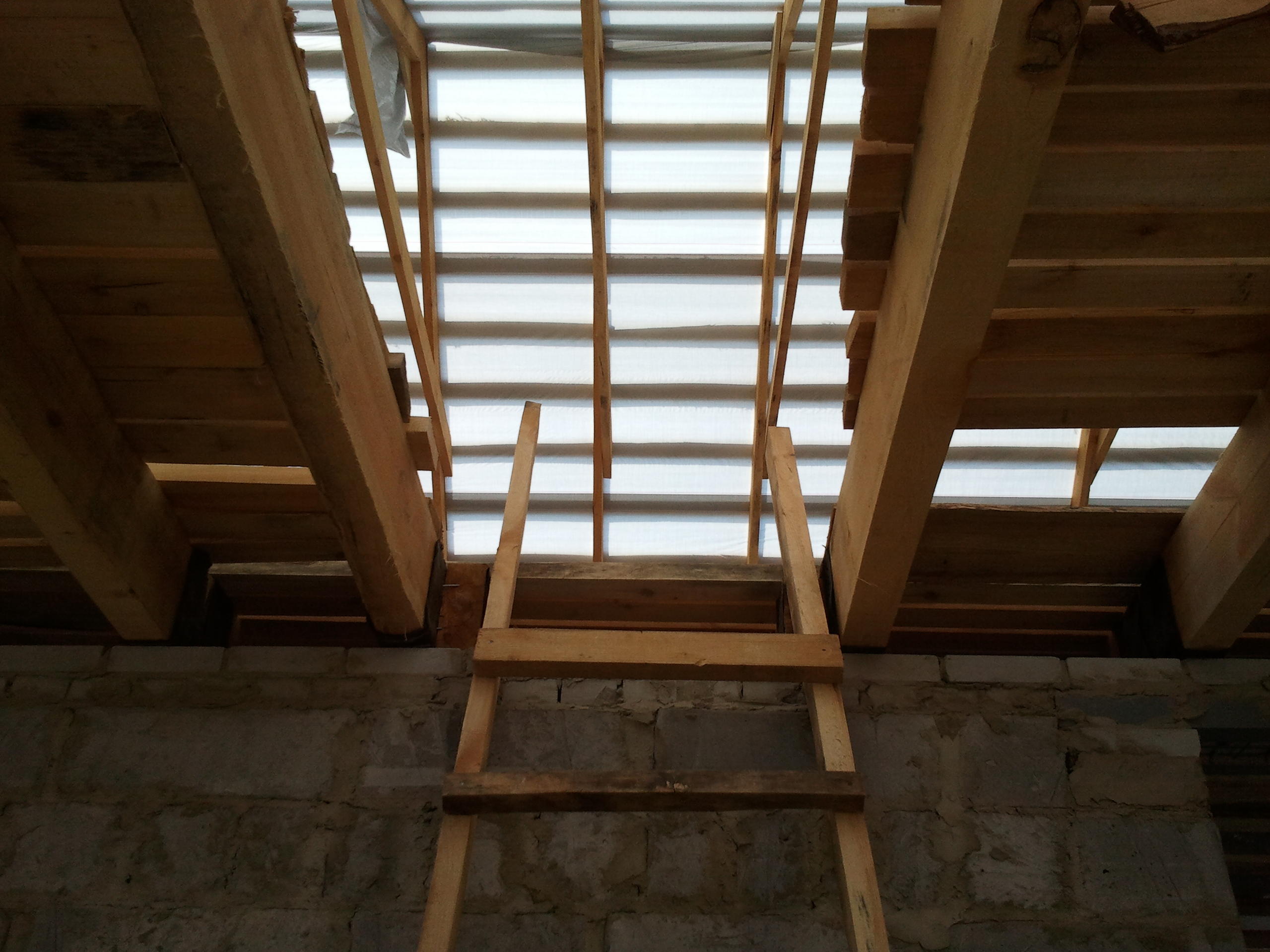

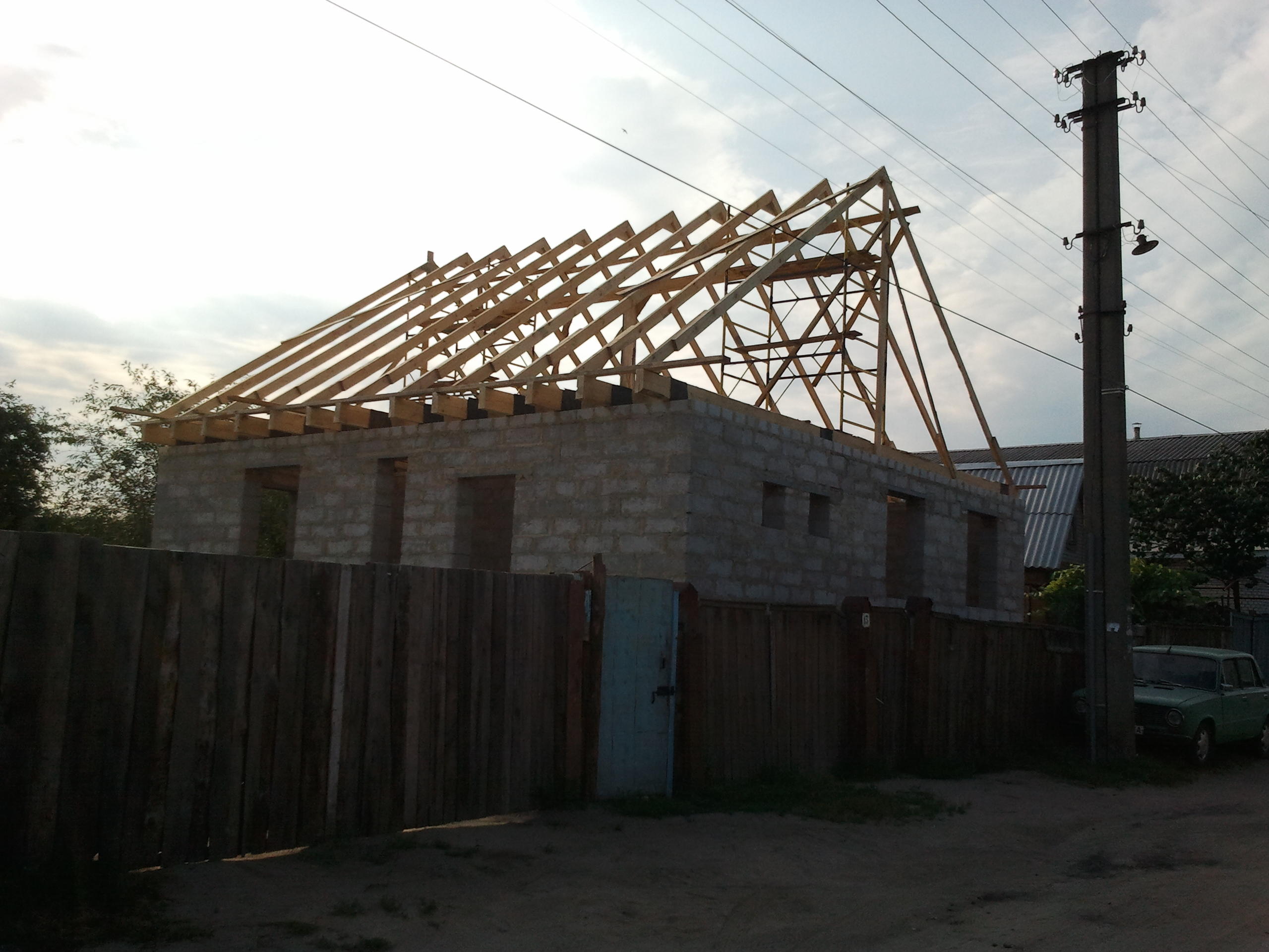

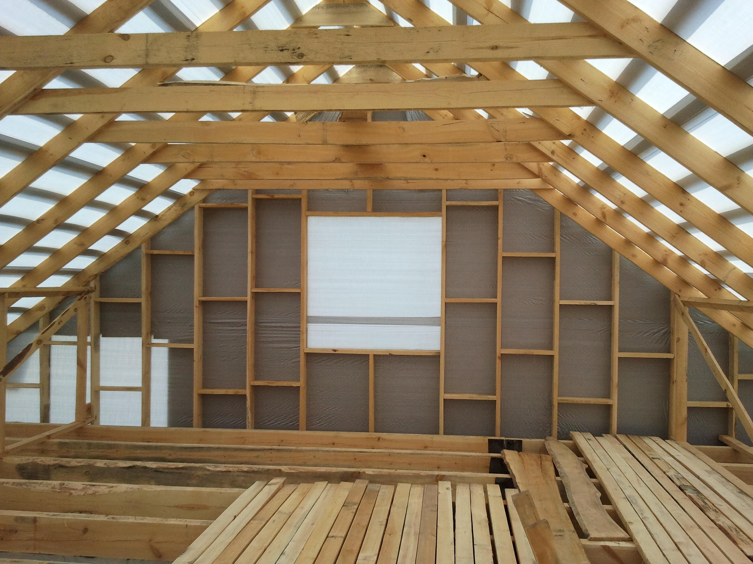

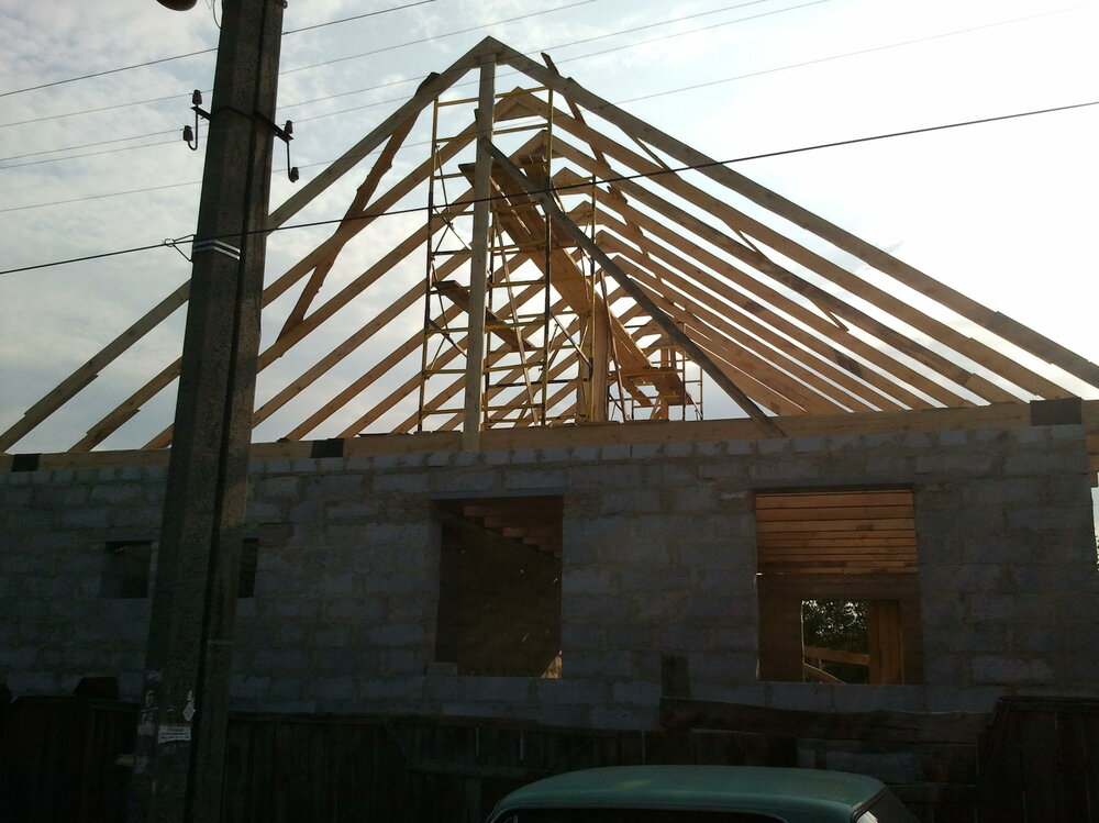

vadimv Опубліковано: 6 липня 2012 Автор Поділитись Опубліковано: 6 липня 2012 Сегодня по быстрячку сварганил драбыну, вид наверху: Посилання на коментар Поділитися на інших сайтах More sharing options...

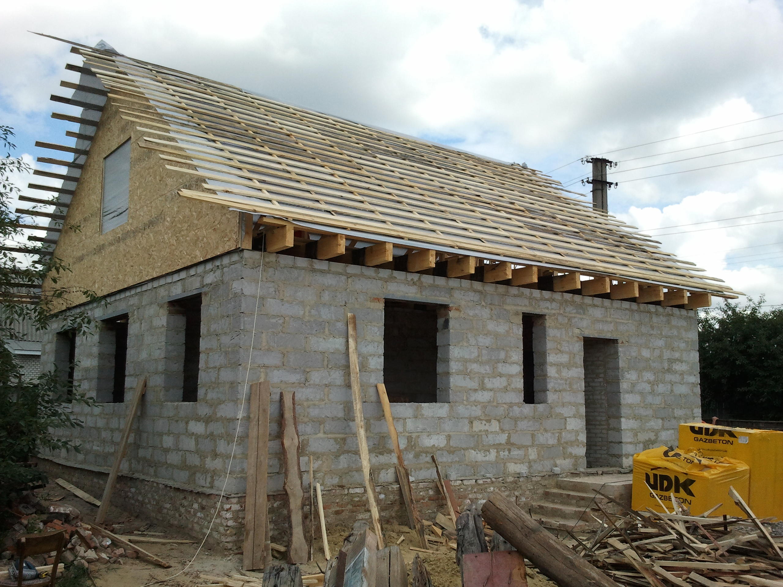

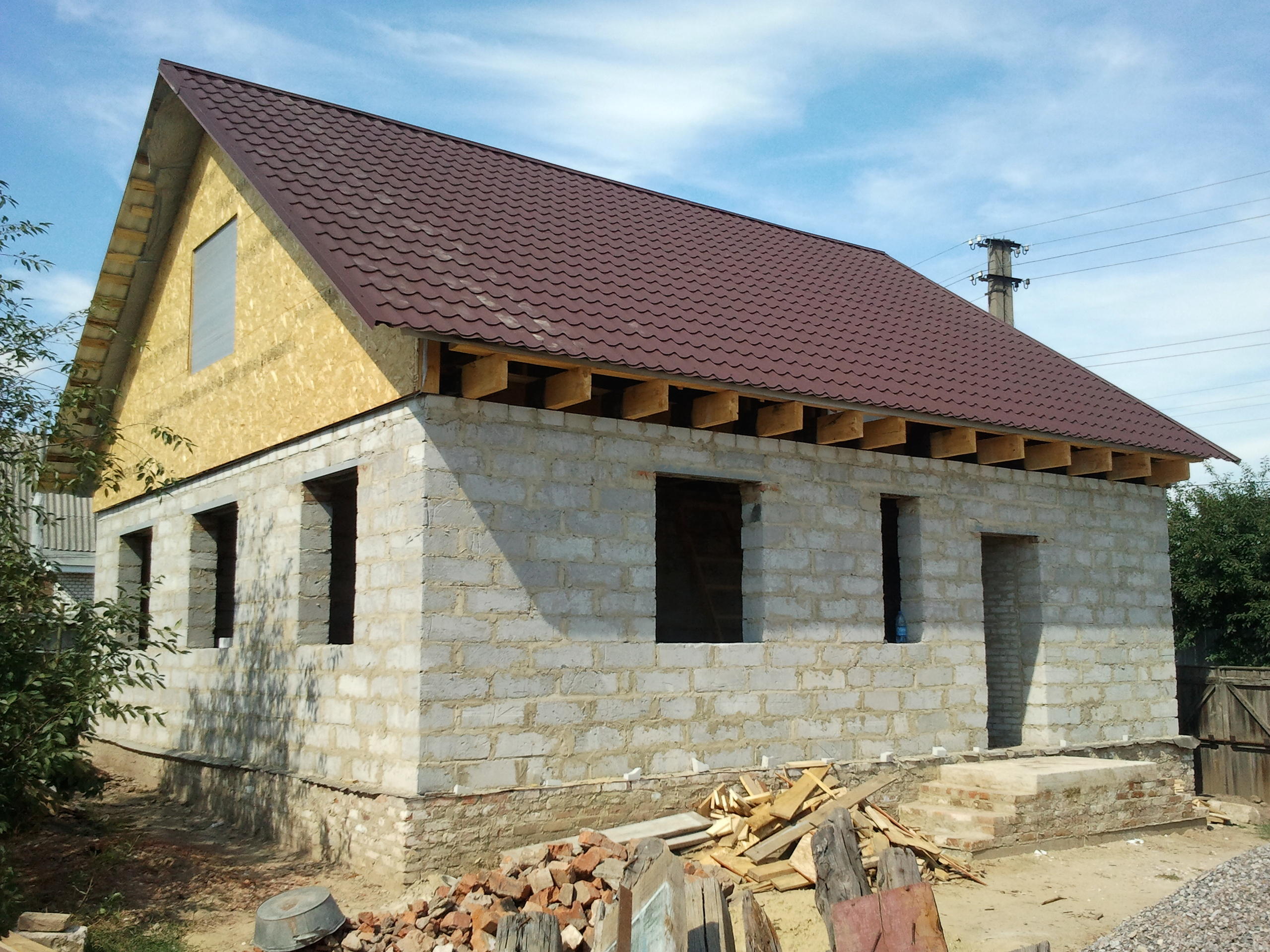

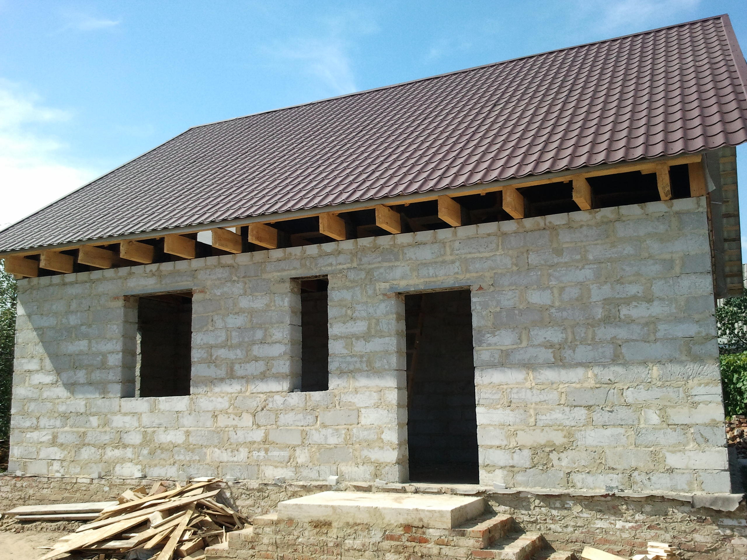

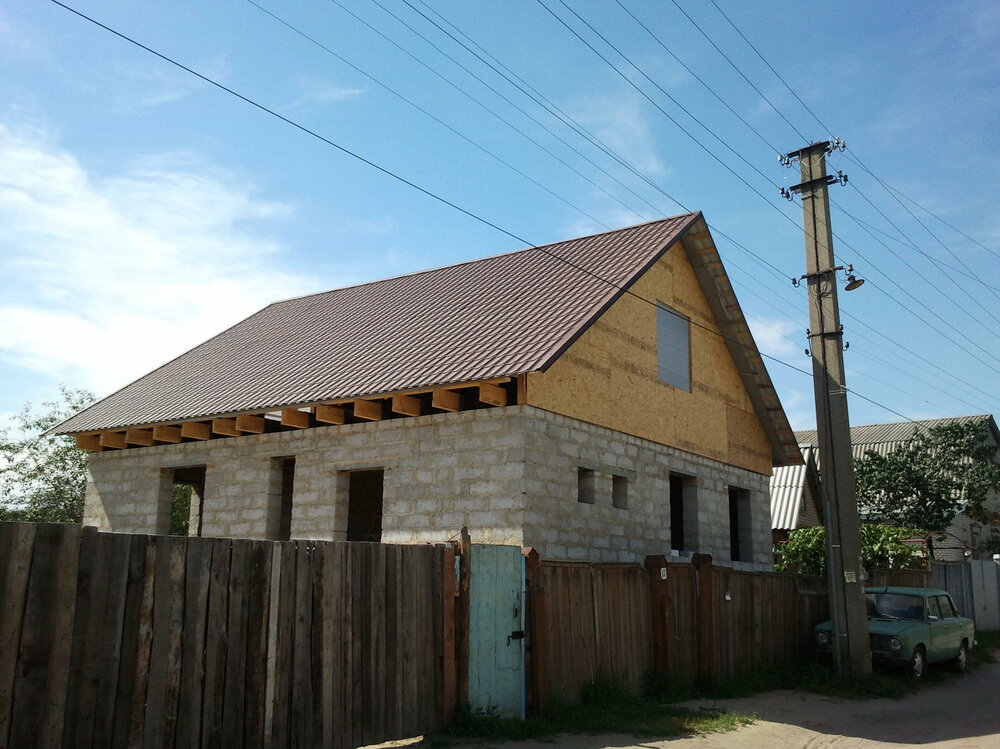

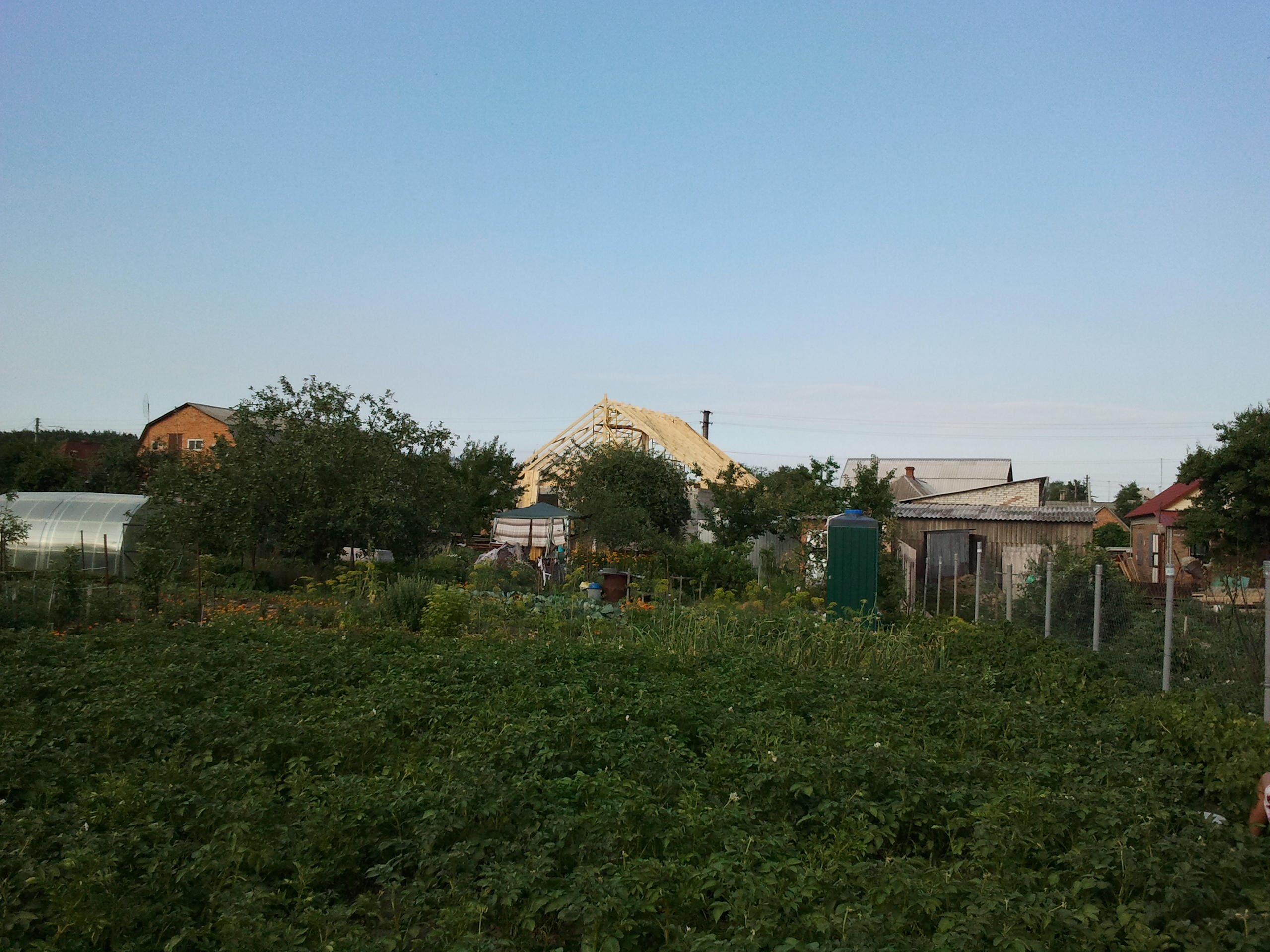

vadimv Опубліковано: 14 липня 2012 Автор Поділитись Опубліковано: 14 липня 2012 Вчера и сегодня ложили металлочерепицу. Результат: Посилання на коментар Поділитися на інших сайтах More sharing options...

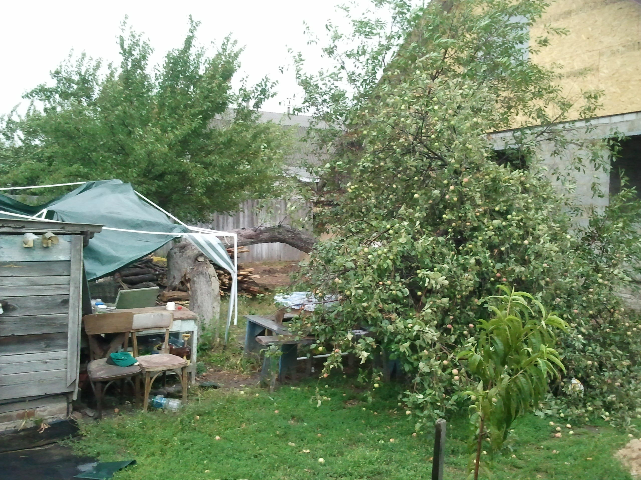

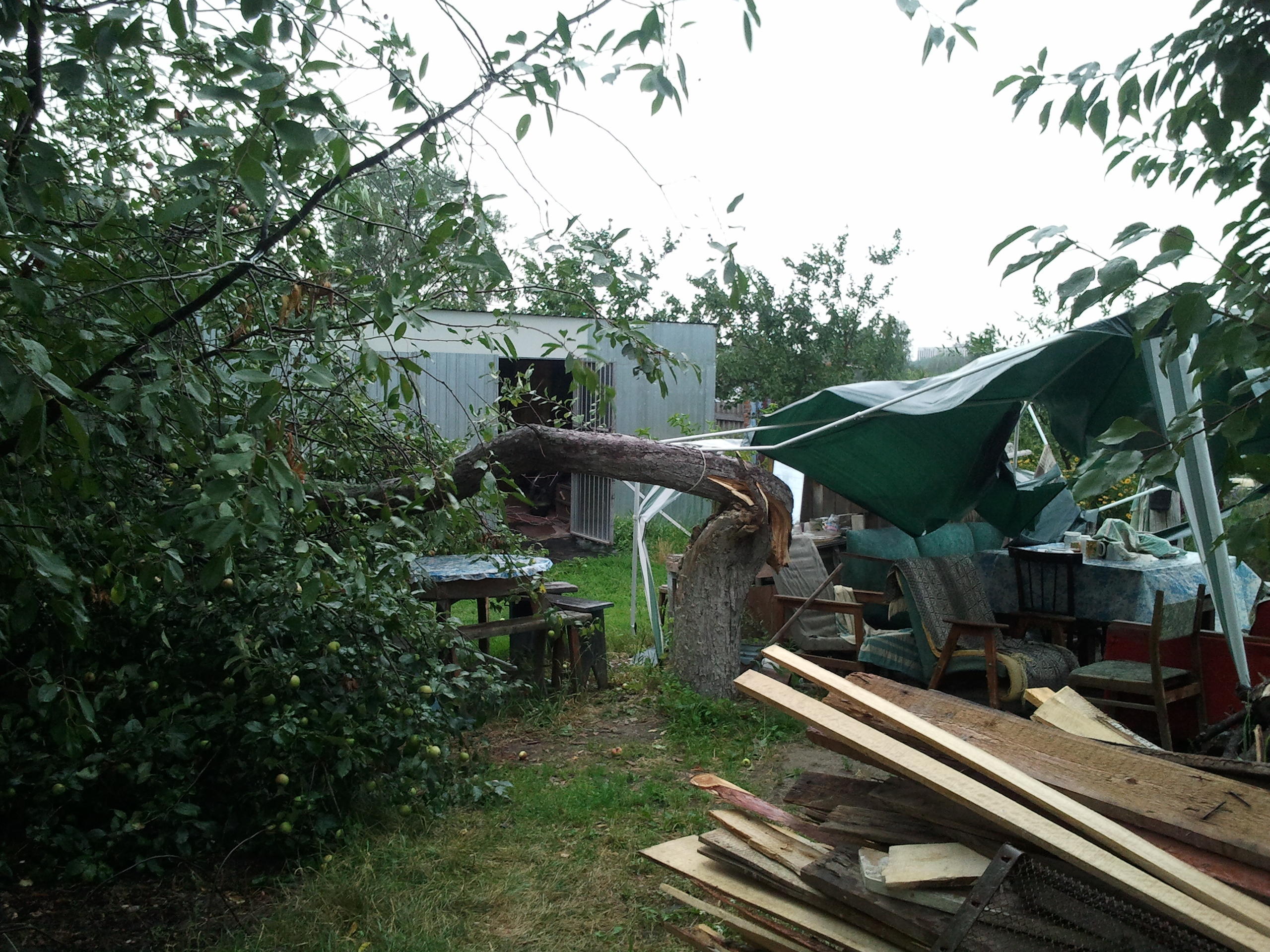

vadimv Опубліковано: 15 липня 2012 Автор Поділитись Опубліковано: 15 липня 2012 Да, вовремя я с крышей. Сегодня налетел шквал, повалил старую яблоню, порвал в клочья китайский навес, оборвал соседу провода. Крыша испытание выдержала. По всему городу валяются сломанные деревья и ветки. Посилання на коментар Поділитися на інших сайтах More sharing options...
sov1178 Опубліковано: 15 липня 2012 Поділитись Опубліковано: 15 липня 2012 Сегодня налетел шквал, повалил старую яблоню, порвал в клочья китайский навес, оборвал соседу провода. Крыша испытание выдержала. По всему городу валяются сломанные деревья и ветки. У нас такое было в четверг - ливень лил с пол часа, град, гроза и ветер такой, что капли дождя летели горизонтально (а учитывая исключительную силу ливня фактически горизонтально летела стена воды )... Что-то с климатом у нас последнее время не то происходит... Посилання на коментар Поділитися на інших сайтах More sharing options...
fomarin Опубліковано: 16 липня 2012 Поділитись Опубліковано: 16 липня 2012 Крыша испытание выдержала. По всему городу валяются сломанные деревья и ветки. Нагрузочное тестирование крыши пройдено успешно 1 Посилання на коментар Поділитися на інших сайтах More sharing options...
vadimv Опубліковано: 16 липня 2012 Автор Поділитись Опубліковано: 16 липня 2012 (змінено) Нагрузочное тестирование крыши пройдено успешно Ну, это пока была ветровая нагрузка (а сегодня еше и дождевая, по улицам реки текли). Дождемся снеговой, чтобы уж совсем уверенно говорить. ЗЫ: надо что-то думать с крыльцом, а то его конкретно заливает с крыши. То ли водосточку городить, то ли козырек. Пока склоняюсь ко второму варианту. Змінено 16 липня 2012 користувачем vadimv Посилання на коментар Поділитися на інших сайтах More sharing options...
fomarin Опубліковано: 16 липня 2012 Поділитись Опубліковано: 16 липня 2012 ЗЫ: надо что-то думать с крыльцом, а то его конкретно заливает с коыши. То ли водосточку городить, то ли козырек. Пока склоняюсь ко второму варианту. имхо - козырек, но такой полтора на полтора метра. Водосточку тоже можно, но, без козырька, косые дожди забивать крыльцо будут. 1 Посилання на коментар Поділитися на інших сайтах More sharing options...
vino-123@mail.ru Опубліковано: 16 липня 2012 Поділитись Опубліковано: 16 липня 2012 У нас сегодня в районе аэропорта - такое творилось, что света белого не видно было.... Пришлось ждать полчаса, чтобы выехать с работы. Возле Артяги - люди ходили по пояс у воде (там вечно заливает) - номера ловили... Симпатишный у вас домик вырисовывается. А вы недумали, чтобы сделать на месте навеса на крыльцом - полностью по всей длине навес (по деньгам се сильно - зато практично, да и использовать можно данное пространство с пользой)? 1 Посилання на коментар Поділитися на інших сайтах More sharing options...
vadimv Опубліковано: 16 липня 2012 Автор Поділитись Опубліковано: 16 липня 2012 Симпатишный у вас домик вырисовывается.Спасибо!А вы недумали, чтобы сделать на месте навеса на крыльцом - полностью по всей длине навесКак раз над таким и думаю Что-то типа этого, на металлических столбах коричневого цвета с золотисто-коричневым поликарбонатом: Посилання на коментар Поділитися на інших сайтах More sharing options...
vino-123@mail.ru Опубліковано: 16 липня 2012 Поділитись Опубліковано: 16 липня 2012 Карбонат - это фигня (на пару лет может и хватит...). Выброс на ветер денег и приобретения за свои же деньги головняка!!! Укройте навес тем, чем и весь дом крыли (МЧ)- будет красиво + долговечно!!! Добавлено через 18 минут А почему на крыше не установлены снегодержатели? Посилання на коментар Поділитися на інших сайтах More sharing options...
