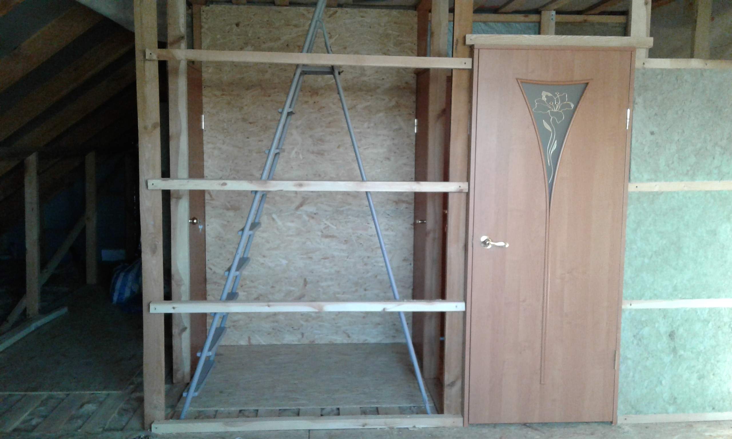

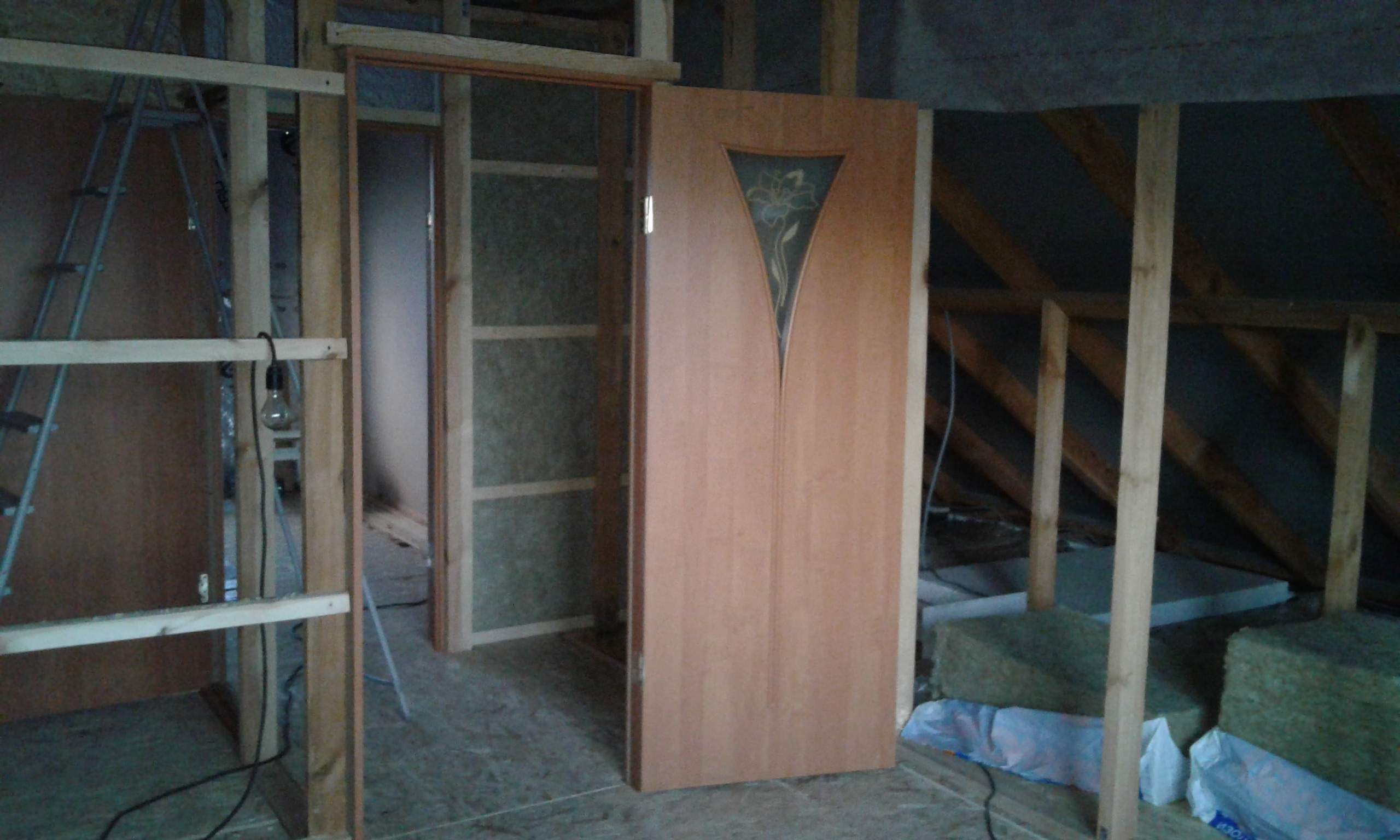

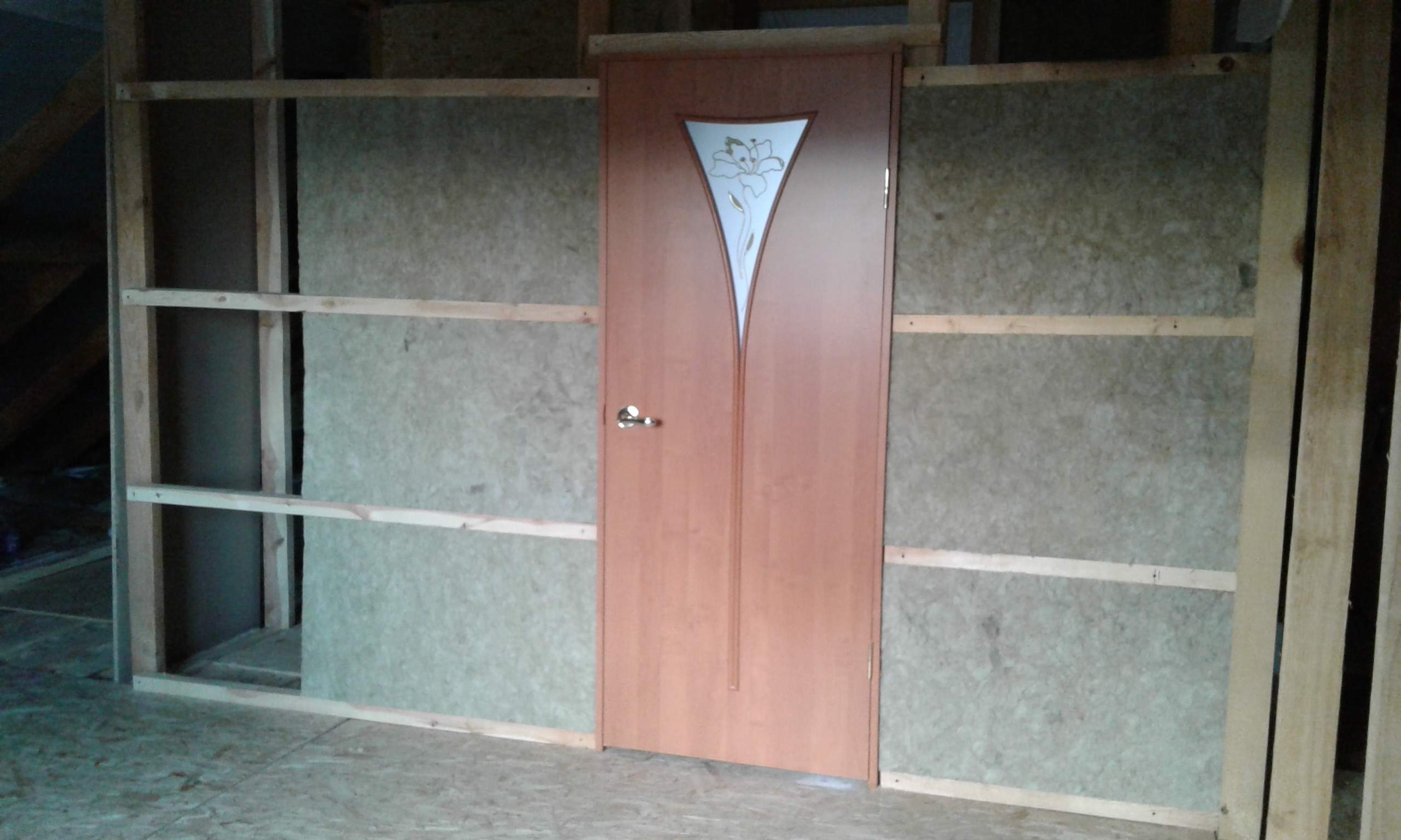

vadimv Опубліковано: 4 липня 2017 Автор Поділитись Опубліковано: 4 липня 2017 Ну и под вечер еще успел навесить дверь в спальню. 1 Посилання на коментар Поділитися на інших сайтах More sharing options...

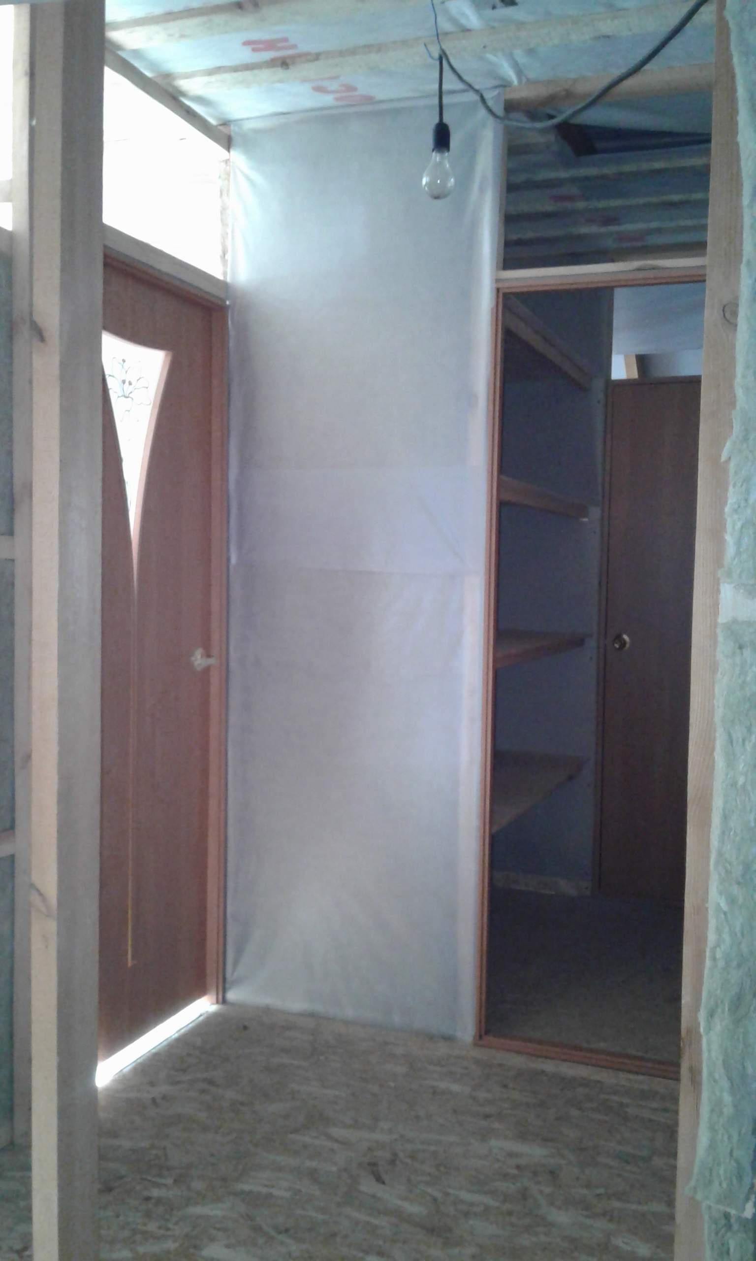

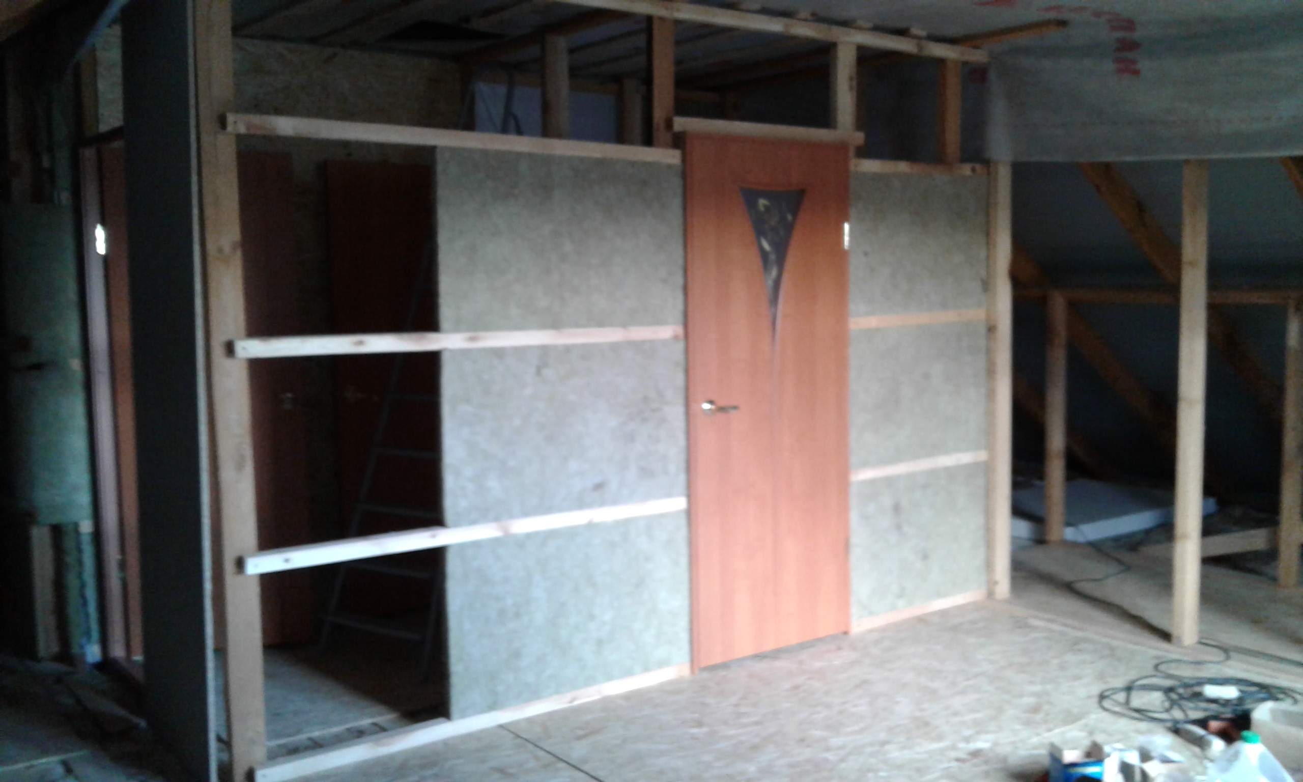

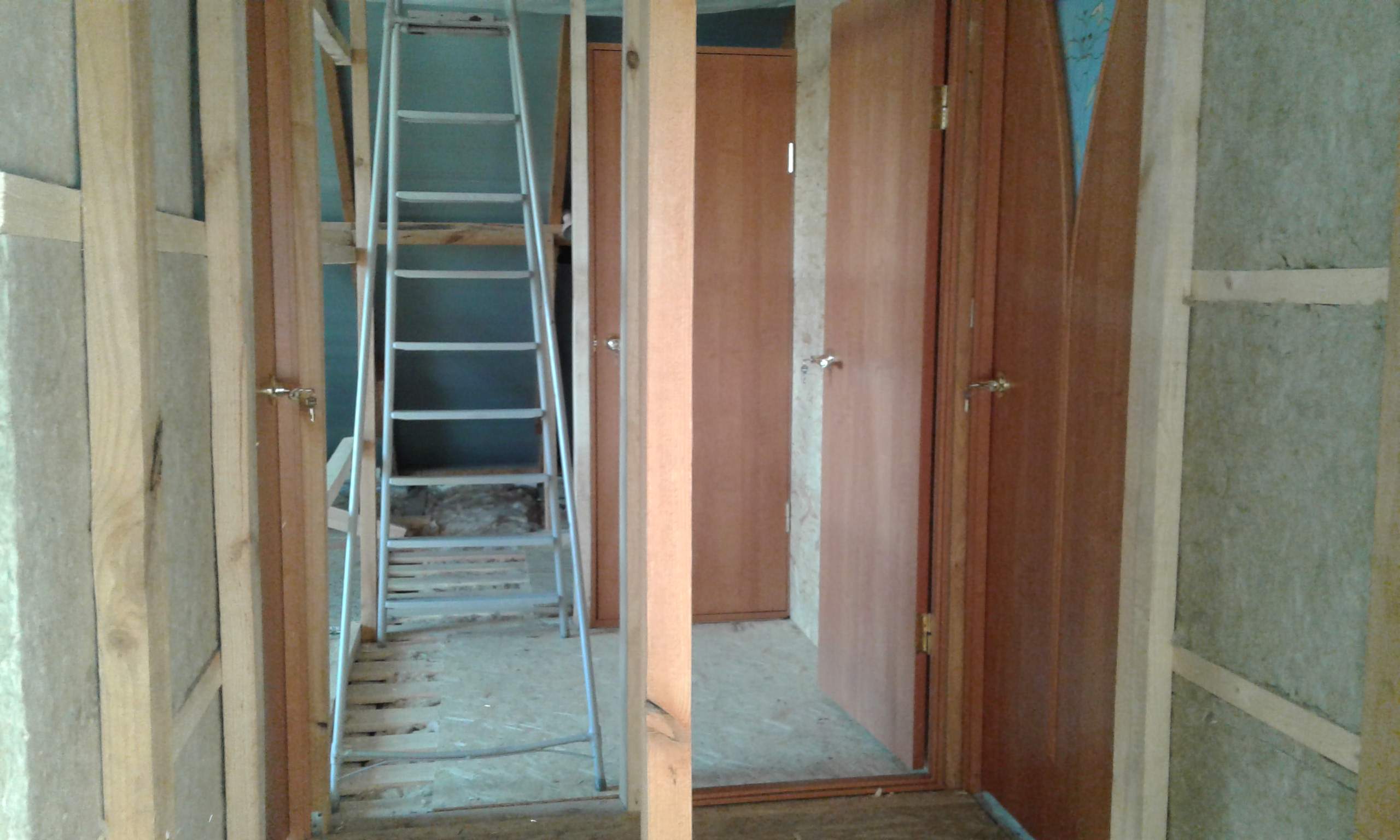

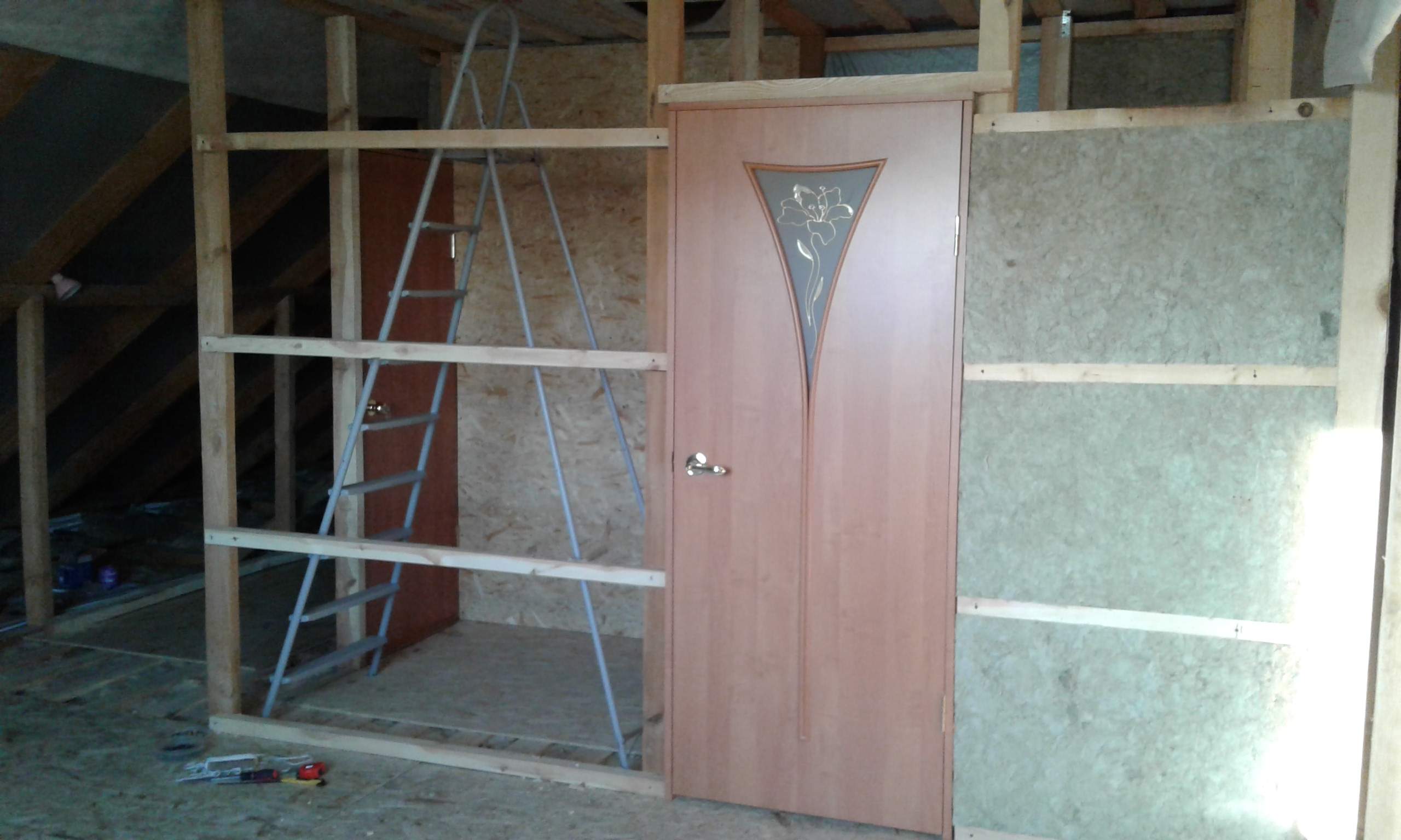

vadimv Опубліковано: 7 липня 2017 Автор Поділитись Опубліковано: 7 липня 2017 Так, с дверями (распашными) пока все, вот такая вырисовалась кладовка (где стремянка стоит) с коридорчиком. Посилання на коментар Поділитися на інших сайтах More sharing options...

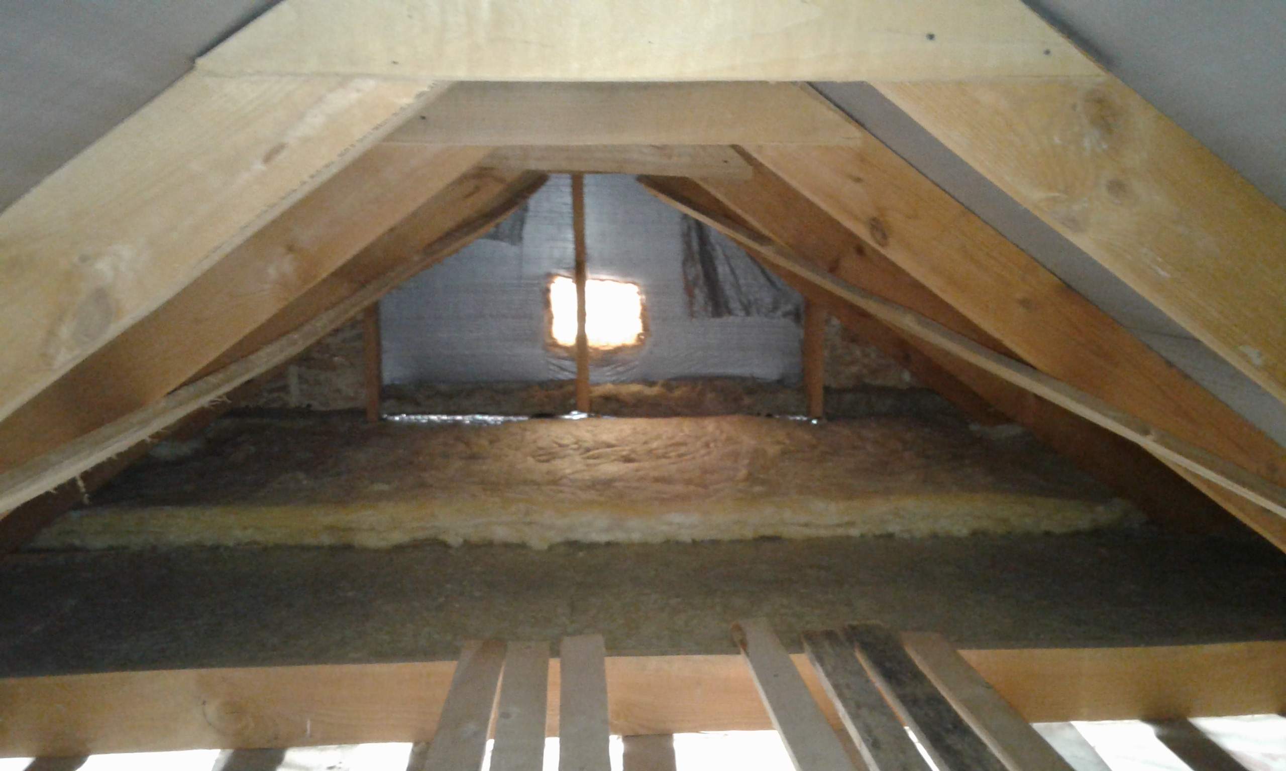

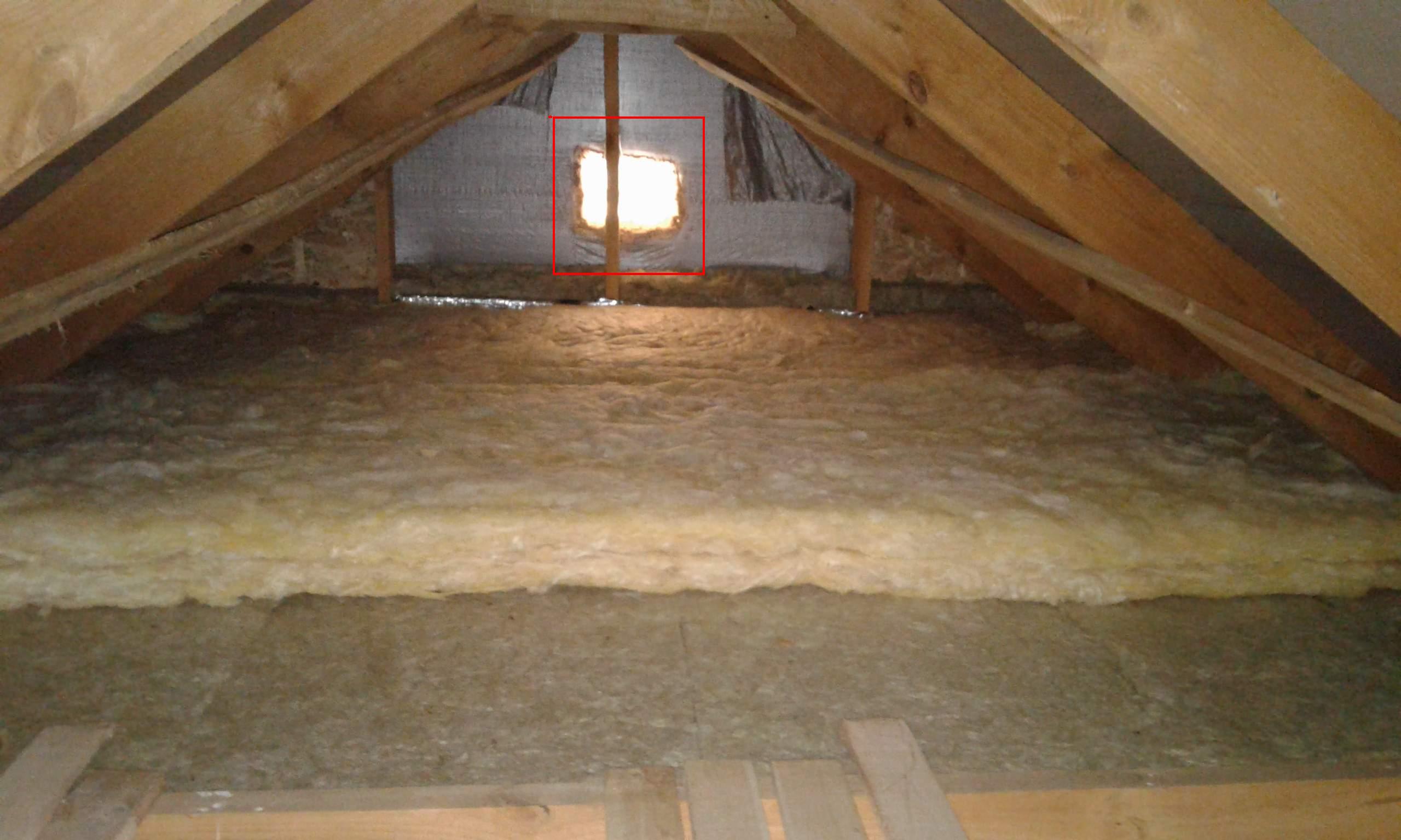

vadimv Опубліковано: 7 липня 2017 Автор Поділитись Опубліковано: 7 липня 2017 А утепление чердачка пока отстает - жарковато там. Работать получается, только когда солнце не жарит. 1 Посилання на коментар Поділитися на інших сайтах More sharing options...

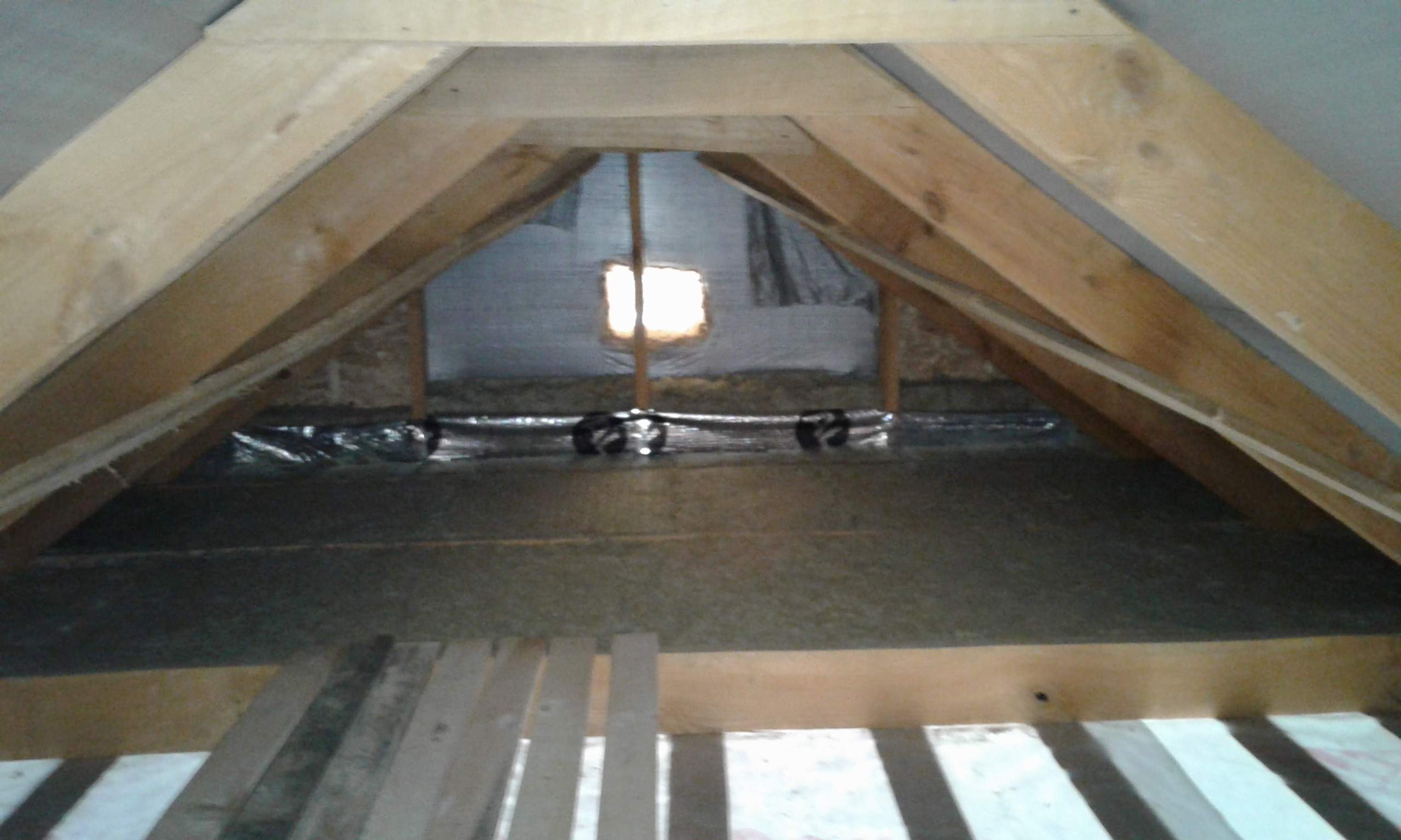

vadimv Опубліковано: 8 липня 2017 Автор Поділитись Опубліковано: 8 липня 2017 Постепенно заполняемся ватой. 1 Посилання на коментар Поділитися на інших сайтах More sharing options...
sov1178 Опубліковано: 9 липня 2017 Поділитись Опубліковано: 9 липня 2017 жарковато там. Кстати, если комната наверху будет использоваться не только под склад, то советую сразу задуматься об охлаждении. Тут конечно многое будет зависеть от расположения окон, но летом для комфортного нахождения там ее придется охлаждать в любом случае. 1 Посилання на коментар Поділитися на інших сайтах More sharing options...
vadimv Опубліковано: 9 липня 2017 Автор Поділитись Опубліковано: 9 липня 2017 Кстати, если комната наверху будет использоваться не только под склад, то советую сразу задуматься об охлаждении. Тут конечно многое будет зависеть от расположения окон, но летом для комфортного нахождения там ее придется охлаждать в любом случае.Тоже думал насчет инверторного кондиционера. Летом на охлаждение (и вниз по лестнице тоже пойдет), а зимой на обогрев. Окна расположены почти строго на восток и запад. Посилання на коментар Поділитися на інших сайтах More sharing options...
Игорь&Ира Опубліковано: 9 липня 2017 Поділитись Опубліковано: 9 липня 2017 Кстати, если комната наверху будет использоваться не только под склад, то советую сразу задуматься об охлаждении. А какие есть варианты? Добавлено через 2 минуты Окна расположены почти строго на восток и запад. Окна на фронтонах - аналогично, плюс на юг - скворечники. Посилання на коментар Поділитися на інших сайтах More sharing options...
sov1178 Опубліковано: 9 липня 2017 Поділитись Опубліковано: 9 липня 2017 Окна расположены почти строго на восток и запад. Западные окна в плане жары обычно самые проблемные. Южные можно притенить козырьком, а с востока максимум теплопоступлений от солнца не совпадает с максимальной температурой "за бортом", поэтому от них меньше проблем (в плане жары). А какие есть варианты? В смысле, варианты в плане охлаждения? Если окна на юг, а конструкция теплоемкая, то притенив их козырьком очень часто можно проблему жары решить (особенно если дом хорошо утеплен). С западными окнами так не выйдет - придется чем-то охлаждать, чем это от местных условий зависит, обычно это кондиционер, а для него хорошо бы предусмотреть место под трассы или заложить их заранее, а также место под крепление внутреннего/наружного блоков. 2 Посилання на коментар Поділитися на інших сайтах More sharing options...
vadimv Опубліковано: 10 липня 2017 Автор Поділитись Опубліковано: 10 липня 2017 если комната наверху будет использоваться не только под склад, то советую сразу задуматься об охлаждении.Еще: там две комнаты - кабинет на восточную сторону (на улицу) и спальня на западную сторону (в сад). Кабинет планируется использовать днем, а спальню, естественно, ночью. Вроде бы утреннее солнце кабинет нагревает не сильно (не успевает), а западное нагревает спальню где-то до 19-20 часов, а спать мы ложимся после 22. К тому времени она уже успевает остыть. Плюс можно повесить на окно шторы или ролеты. Но по любому будем смотреть на кондиционер в случае необходимости. Посилання на коментар Поділитися на інших сайтах More sharing options...

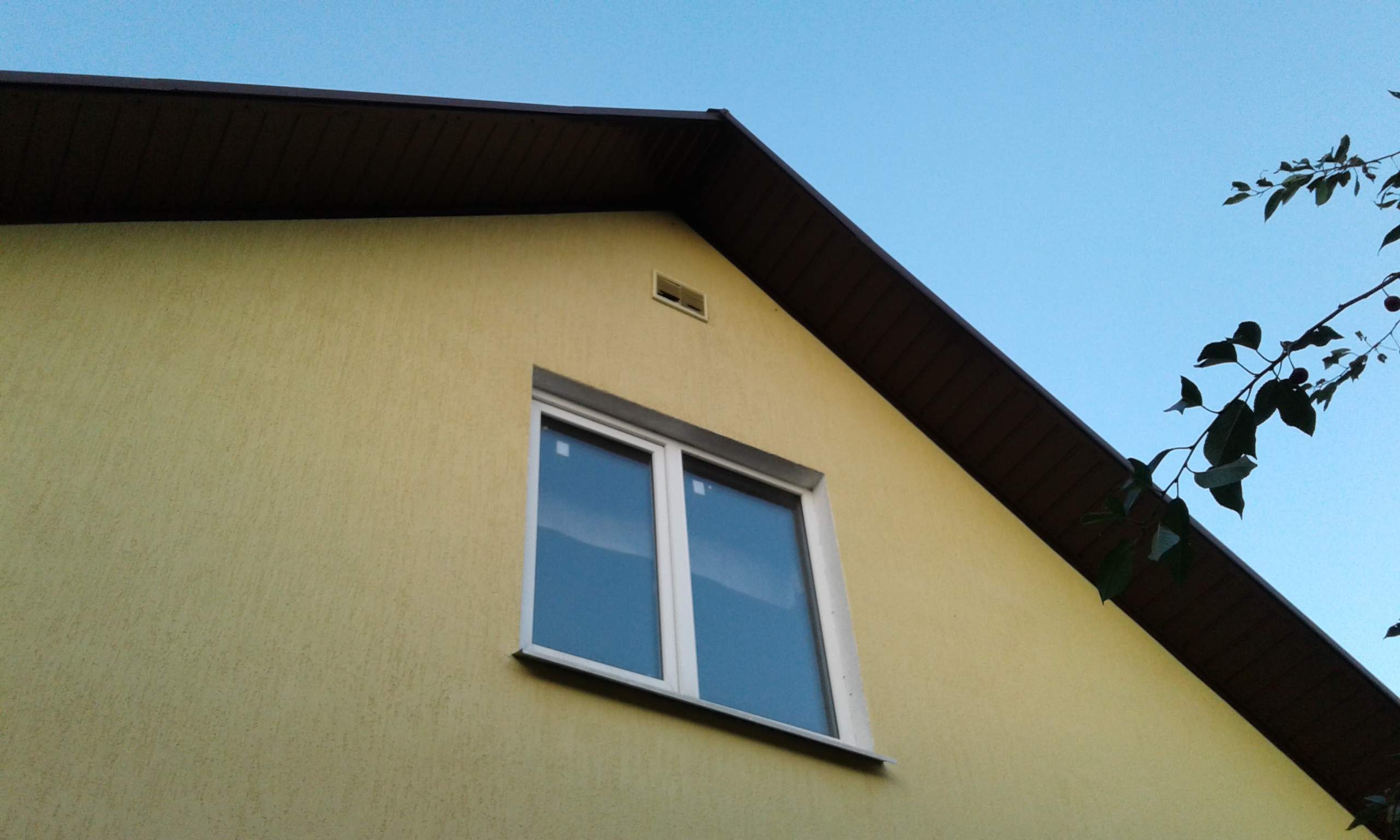

БеLка Опубліковано: 10 липня 2017 Поділитись Опубліковано: 10 липня 2017 Вадим, а что у Вас на фото, обвела красным маркером? Посилання на коментар Поділитися на інших сайтах More sharing options...
jenkins Опубліковано: 10 липня 2017 Поділитись Опубліковано: 10 липня 2017 Вадим, а что у Вас на фото, обвела красным маркером? Это аэропорт для птиц, и вентиляция подконькового пространства, что весьма правильно. 1 Посилання на коментар Поділитися на інших сайтах More sharing options...
vadimv Опубліковано: 10 липня 2017 Автор Поділитись Опубліковано: 10 липня 2017 (змінено) Вадим, а что у Вас на фото, обвела красным маркером?Вентиляционная решетка. А от птиц, ос, мух и жуков там сеточка. ;) На фото она выглядит просто как дырка из-за большой разницы в освещенности. Кстати, решетку с другой стороны побило градом, придется менять. Змінено 10 липня 2017 користувачем vadimv Посилання на коментар Поділитися на інших сайтах More sharing options...

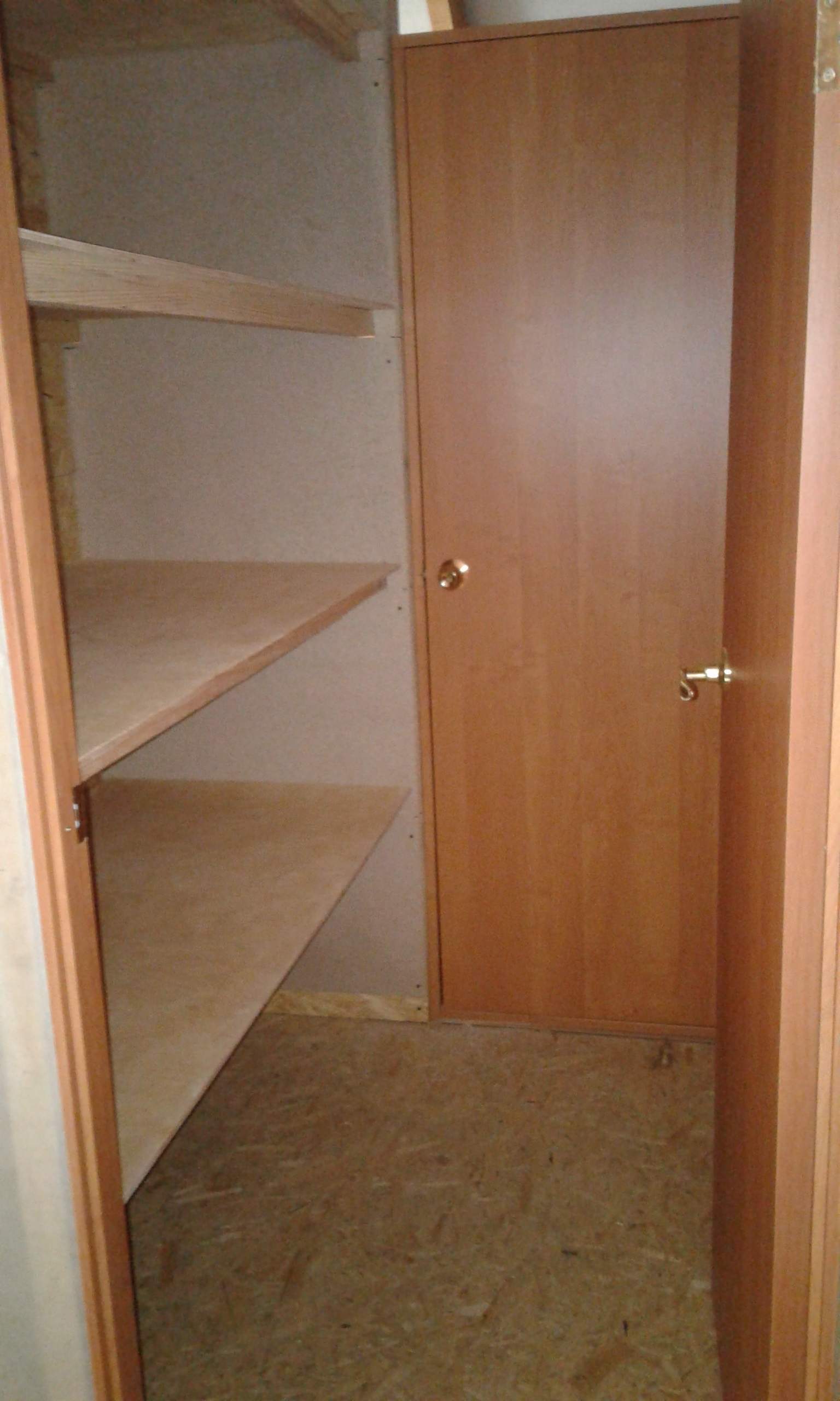

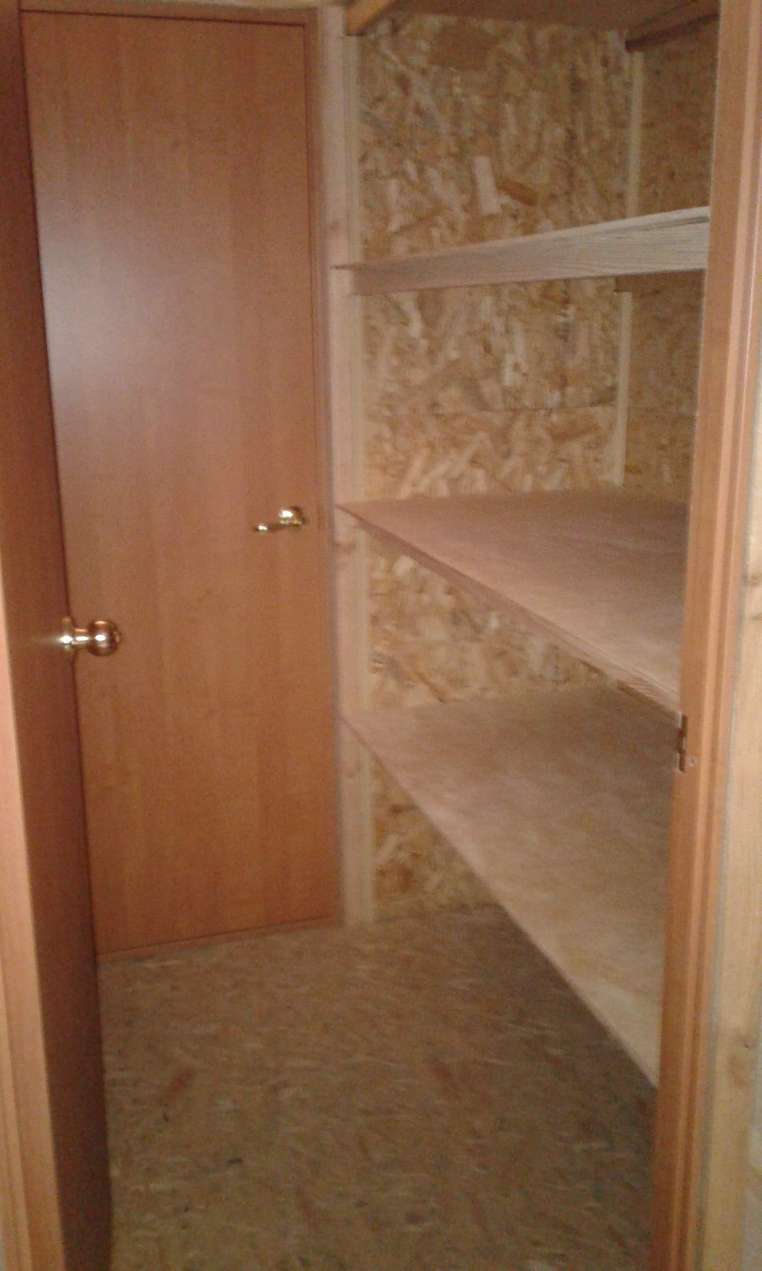

vadimv Опубліковано: 15 липня 2017 Автор Поділитись Опубліковано: 15 липня 2017 Сегодня вроде как закончил городить стеллаж в кладовке между комнатами: нарезал полки из фанеры. И расставил мебель в кабинете. :D 2 Посилання на коментар Поділитися на інших сайтах More sharing options...
Крышник Опубліковано: 15 липня 2017 Поділитись Опубліковано: 15 липня 2017 А утепление чердачка пока отстает - жарковато там. Работать получается, только когда солнце не жарит. Коллега, я всем советую, и вы может сделаете, накройте ватку каким нибудь недорогим СДМом, можно Ветробарьером, шо б не дышать иголочками ваты, они не заметны, но летают вокруг дома, да и тепло будет лучше сохраняться, чуть, но все же п.с. и верхнюю бантину со стропилами бы шпильками Ф10 поскручивал) 2 Посилання на коментар Поділитися на інших сайтах More sharing options...

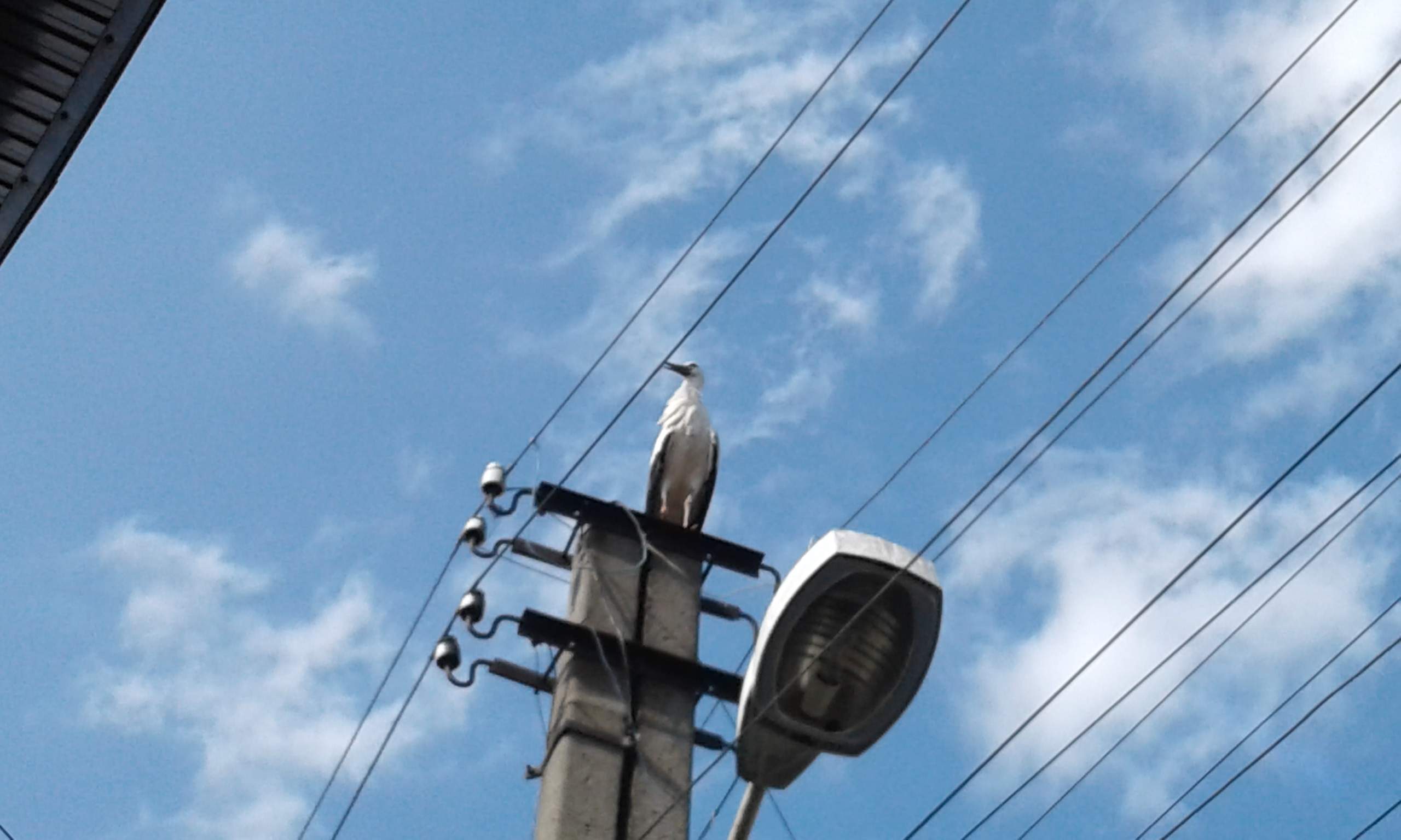

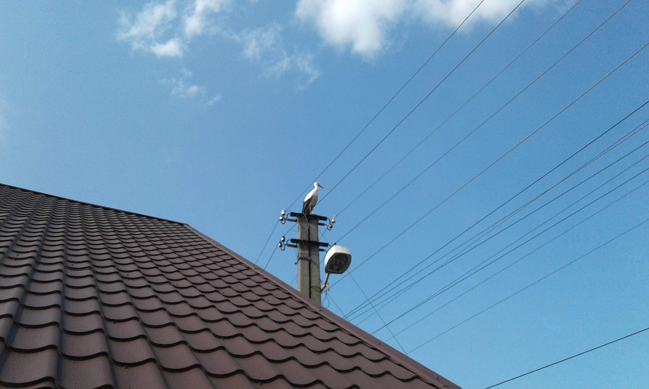

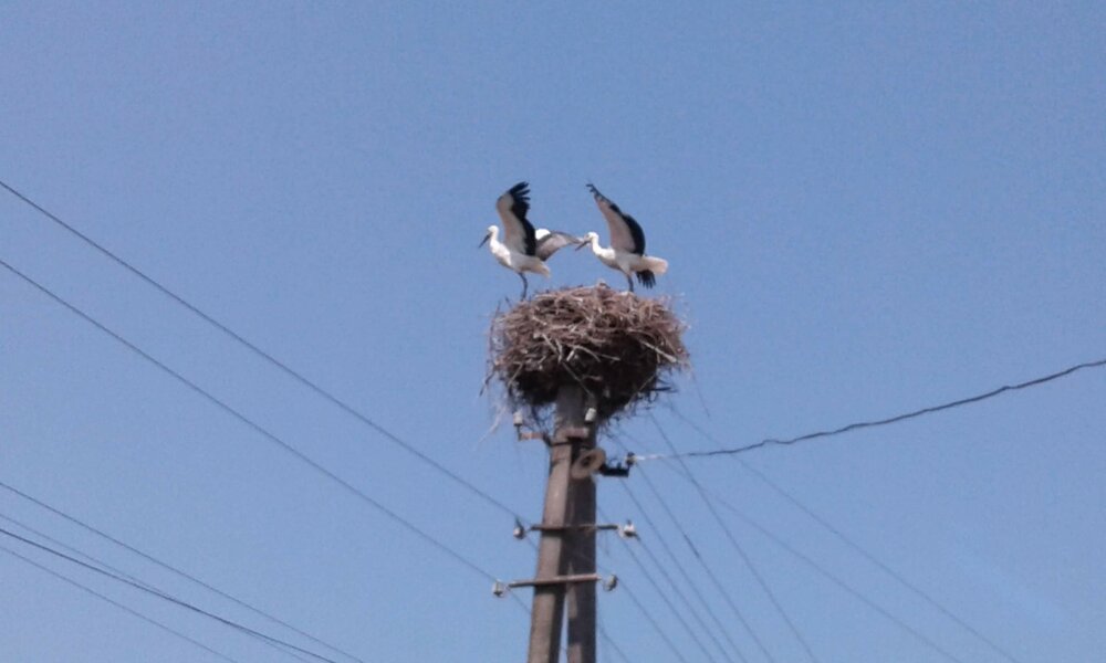

vadimv Опубліковано: 21 липня 2017 Автор Поділитись Опубліковано: 21 липня 2017 Крашу сегодня навес (жара неимоверная), слышу собака прям захлебывается от лая. Думаю, дай гляну, кого она там нашла. Вот он, красавец - "птица говорун стоит целого зоопарка". Я ради этого даже на чердак сходил - там сообще сауна под 50. 7 Посилання на коментар Поділитися на інших сайтах More sharing options...
S1LENCE Опубліковано: 21 липня 2017 Поділитись Опубліковано: 21 липня 2017 Клас! Гніздо почав робити? 1 Посилання на коментар Поділитися на інших сайтах More sharing options...
vadimv Опубліковано: 22 липня 2017 Автор Поділитись Опубліковано: 22 липня 2017 Клас! Гніздо почав робити?Поки що ні - місце обирав. Посилання на коментар Поділитися на інших сайтах More sharing options...
БеLка Опубліковано: 22 липня 2017 Поділитись Опубліковано: 22 липня 2017 Крашу сегодня навес (жара неимоверная), слышу собака прям захлебывается от лая. Думаю, дай гляну, кого она там нашла. Вот он, красавец - "птица говорун стоит целого зоопарка". Я ради этого даже на чердак сходил - там сообще сауна под 50. Это к пополнению. Только чего дурашка, выбрал электро столб. 2 Посилання на коментар Поділитися на інших сайтах More sharing options...
sov1178 Опубліковано: 22 липня 2017 Поділитись Опубліковано: 22 липня 2017 Только чего дурашка, выбрал электро столб. Главное, что бетонный А то на такой, как у нас по улице если бы только сел, то наверное вся ЛЭП завалилась бы Посилання на коментар Поділитися на інших сайтах More sharing options...
vadimv Опубліковано: 22 липня 2017 Автор Поділитись Опубліковано: 22 липня 2017 Только чего дурашка, выбрал электро столб.Так у них основное гнездо прямо по нашей улице в 100 метрах от нашего дома. Они его оттуда стрекотом обратно звали. ;) 2 Посилання на коментар Поділитися на інших сайтах More sharing options...
БеLка Опубліковано: 22 липня 2017 Поділитись Опубліковано: 22 липня 2017 Так у них основное гнездо прямо по нашей улице в 100 метрах от нашего дома. Они его оттуда стрекотом обратно звали. ;) Какая красота! Так у Вас вся улица счастливчиков. Посилання на коментар Поділитися на інших сайтах More sharing options...
