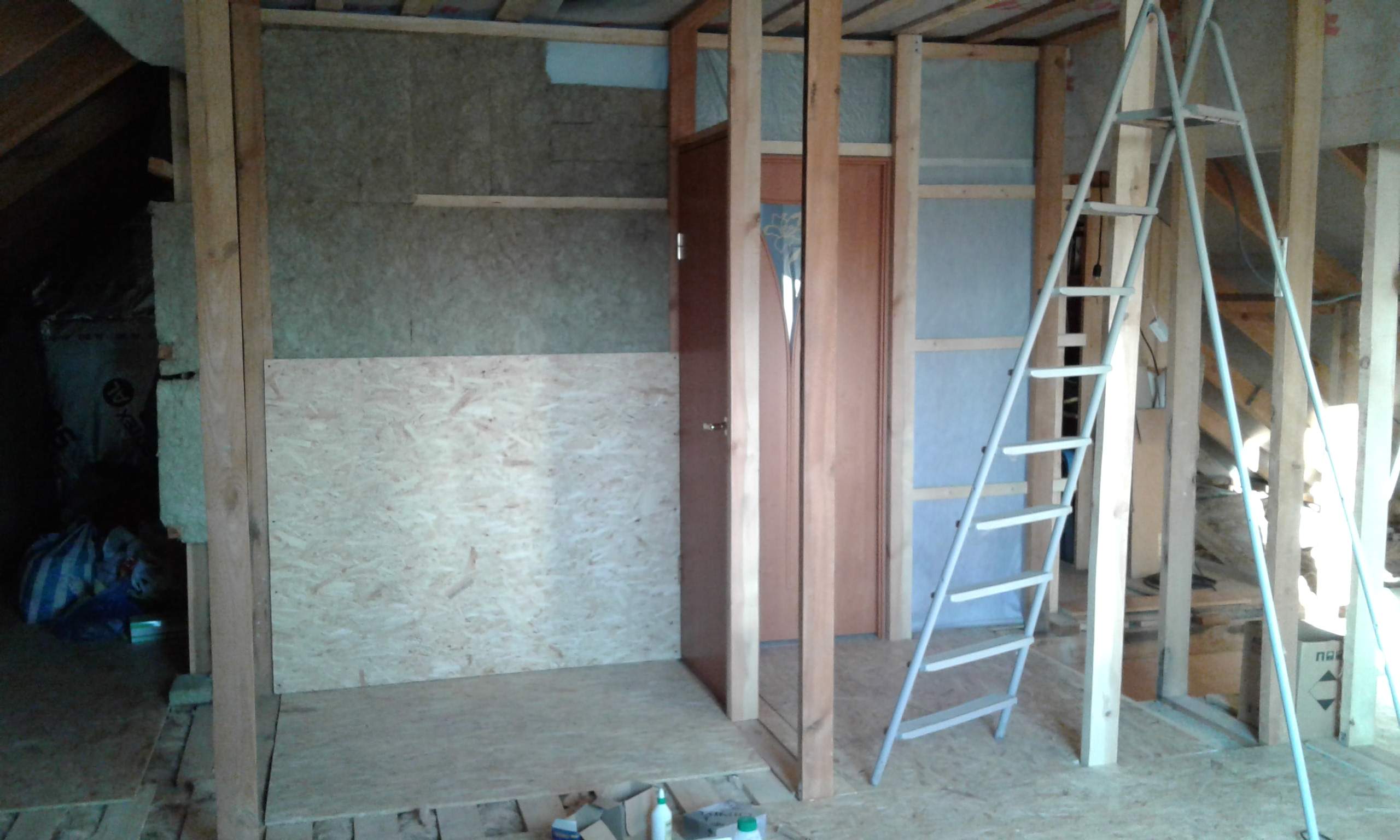

vadimv Опубліковано: 6 червня 2017 Автор Поділитись Опубліковано: 6 червня 2017 что это за плиты? Похоже на дсп?Да, шлифованный ДСП. Плиты стоят на горизонтальном бруске, который лежит на балках, и просто притянуты к стойкам. Но это только в этом месте, под фотообои. Не хотелось заморачиваться с гипсокартоном и шпаклевкой. В остальных местах (я надеюсь) будет просто МДФ-вагонка по горизонтальным рейкам. 2 Посилання на коментар Поділитися на інших сайтах More sharing options...
jenkins Опубліковано: 6 червня 2017 Поділитись Опубліковано: 6 червня 2017 чем мотивировались выбрав именно ДСП? Посилання на коментар Поділитися на інших сайтах More sharing options...
vadimv Опубліковано: 6 червня 2017 Автор Поділитись Опубліковано: 6 червня 2017 чем мотивировались выбрав именно ДСП?Я ж говорю - не хотелось заморачиваться с гипсокартоном и его шпаклевкой. Не люблю я эти мокрые процессы. 1 Посилання на коментар Поділитися на інших сайтах More sharing options...
jenkins Опубліковано: 6 червня 2017 Поділитись Опубліковано: 6 червня 2017 У ДСП есть одиг существенный недостаток - он очень боится влаги, воды. Если разбухнет, он не восстановит свою форму. Гипсокарток к этому менее критичен 5 Посилання на коментар Поділитися на інших сайтах More sharing options...
sov1178 Опубліковано: 6 червня 2017 Поділитись Опубліковано: 6 червня 2017 А чем странный? Этим: Обычно делают вертикальные стойки, у Вас горизонтальные. И, как итог, само построение каркаса. Обычно верхняя/нижняя обвязки и вертикальные стойки образуют "раму", при этом вес конструкции не воспринимается крепежом - т.е. нагрузка передается от доски к доске, а крепеж просто фиксирует доски от сдвига по горизонтали, а у Вас перегородка висит на крепеже. Собственно это принципиальное отличие. Ну и сечение, как по мне, маловато (50х50 судя по фото). Шаг - 60см при традиционной конструкции допускается, но используется редко, особенно при таком маленьком сечении бруса. Насчет ДСП - оно менее прочное и содержит больше клея, чем то же ОСП (ОСП раньше вообще можно было найти на полиуретановых смолах, бесформальдегидное). Но то такое, я так понимаю все уже куплено и "в процессе". 1 Посилання на коментар Поділитися на інших сайтах More sharing options...

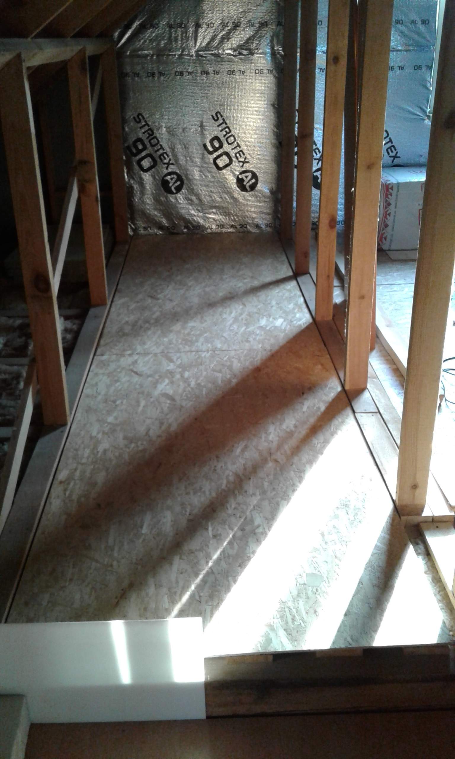

vadimv Опубліковано: 7 червня 2017 Автор Поділитись Опубліковано: 7 червня 2017 Сегодня успел только нарезать и раскидать ОСБ на полу в кладовке и гардеробе. 1 Посилання на коментар Поділитися на інших сайтах More sharing options...

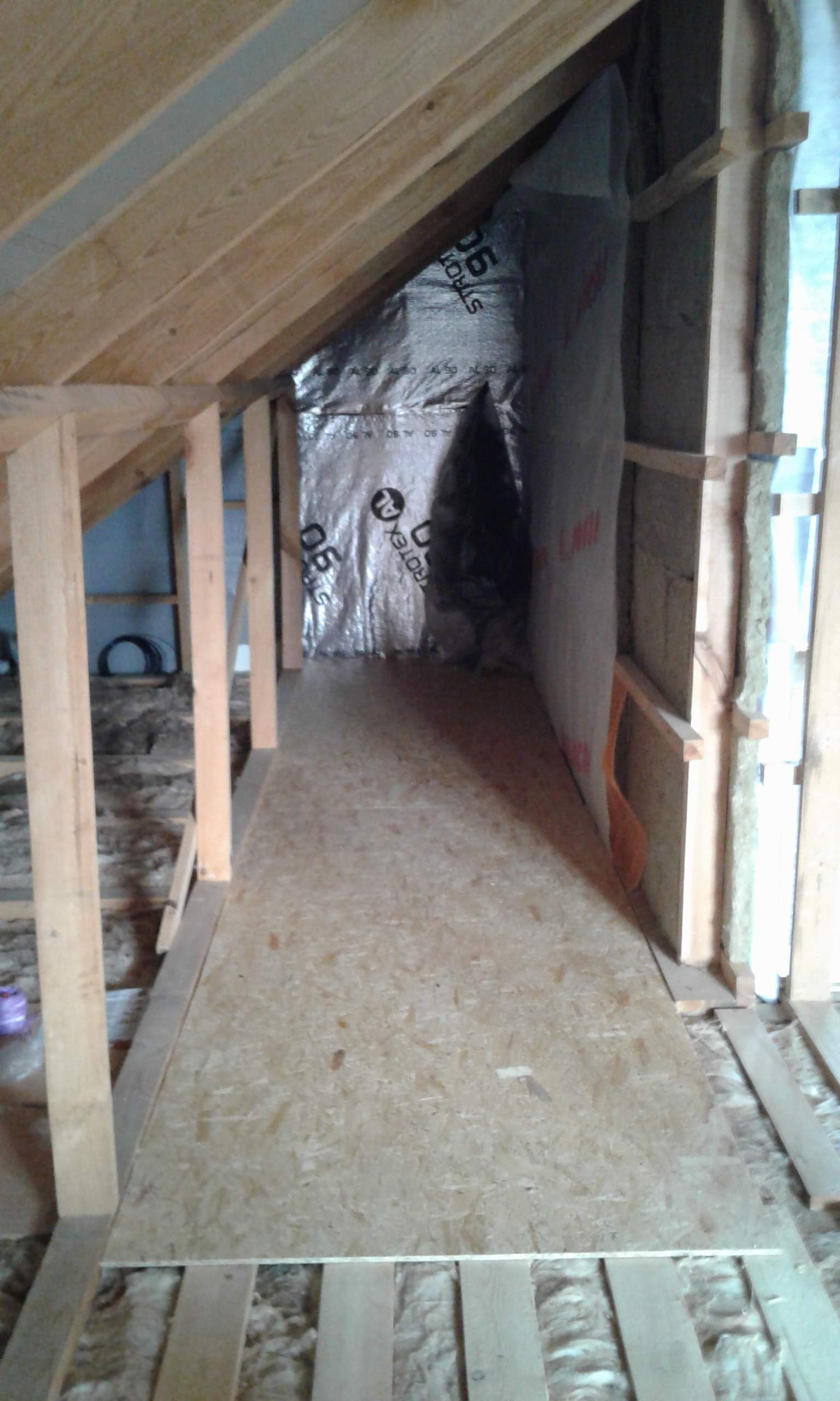

iluminat78 Опубліковано: 10 червня 2017 Поділитись Опубліковано: 10 червня 2017 Начали распайку труб и потолок. Вадим добрый день.Читаю Вашу тему есть вопрос по потолкам. У Вас снизу паробарьера набита доска,потом профиль и гипсокартон.Мои строители говорят делать также ,мотивируя тем что шнуровка пересохнет и вата продавит пароизоляцию и будет давить на гипс,в чем я лично сомневаюсь.Собственно вопрос :влага проходит гипсокартон,упирается в пароизоляцию и все-приехали выхода нет.Как себя будет чувствовать доска?Чето не могу найти инфу.Если не затруднит:Ваши мысли? 1 Посилання на коментар Поділитися на інших сайтах More sharing options...
vadimv Опубліковано: 10 червня 2017 Автор Поділитись Опубліковано: 10 червня 2017 Как себя будет чувствовать доска?Чето не могу найти инфу.Если не затруднит:Ваши мысли?По теории надо задавать вопрос с профильном разделе, а от себя могу сказать так: 1. Когда делали потолки на первом этаже, я особо не заморачивался. "Усі так роблять" (с) прокатило. 2. Когда дело дошло до чердака, я подумал, а почему бы не подшить паробарьер снизу доски? Но на практике он сильно провисает, поэтому сделал, "як завжди". 3. Было дело, залазил рукой между гиспокартоном и пароберьером, щупал доски (и зимой, и летом и в межсезонье) - все там нормально, влаги нет. Доска сухая. Но по теории лучше спросить у теоретиков. 1 Посилання на коментар Поділитися на інших сайтах More sharing options...
iluminat78 Опубліковано: 10 червня 2017 Поділитись Опубліковано: 10 червня 2017 Вы правы,лучше спросить.Но и практику тоже узнать нужно. Спасибо большое и легкой стройки. 1 Посилання на коментар Поділитися на інших сайтах More sharing options...
mastervovik Опубліковано: 10 червня 2017 Поділитись Опубліковано: 10 червня 2017 влага проходит гипсокартон,упирается в пароизоляцию и все-приехали выхода нет. Как это выхода нет? Выход есть всегд! Иначе можно задохнуться;) Вопрос только в том на сколько качественное утепление и где будет ТР, если утепление нормальное то конденсата на паробаръере не будет и с доской будет все гуд! 1 Посилання на коментар Поділитися на інших сайтах More sharing options...
iluminat78 Опубліковано: 10 червня 2017 Поділитись Опубліковано: 10 червня 2017 Как это выхода нет? Выход есть всегд! Вопрос Кудой выйдет влага?Конденсата нет -согласен .Если сделать напуск на стены 20 см. пароизоляции получается влага то останется и будет проникать в доску. Посилання на коментар Поділитися на інших сайтах More sharing options...
mastervovik Опубліковано: 10 червня 2017 Поділитись Опубліковано: 10 червня 2017 Кудой выйдет влага? Какая влага и почему она должна куда-то идти? Посилання на коментар Поділитися на інших сайтах More sharing options...
iluminat78 Опубліковано: 10 червня 2017 Поділитись Опубліковано: 10 червня 2017 Которая пар.Которую все стараются отсечь от утеплителя(ваты) паробарьером.Я не влагу переживаю а за доску которая поддеживает паробарьер с ватой вместе.А может вообще ну ее нах ту доску.Шнуровки полипропиленовой мож хватит? Посилання на коментар Поділитися на інших сайтах More sharing options...
mastervovik Опубліковано: 10 червня 2017 Поділитись Опубліковано: 10 червня 2017 Которая пар.Которую все стараются отсечь от утеплителя(ваты) паробарьером.Я не влагу переживаю а за доску которая поддеживает паробарьер с ватой вместе.А может вообще ну ее нах ту доску.Шнуровки полипропиленовой мож хватит? Откуда пар, мы про какое помещение говорим: сауна, СУ или кухня? Посилання на коментар Поділитися на інших сайтах More sharing options...
iluminat78 Опубліковано: 11 червня 2017 Поділитись Опубліковано: 11 червня 2017 Любое из.Хотя какая разница-больше меньше. Посилання на коментар Поділитися на інших сайтах More sharing options...
vadimv Опубліковано: 11 червня 2017 Автор Поділитись Опубліковано: 11 червня 2017 Я не влагу переживаю а за доску которая поддеживает паробарьер с ватой вместе.А может вообще ну ее нах ту доску.Шнуровки полипропиленовой мож хватит?ИМХО, если шнуровка лопнет, вата таки обвалится вниз на гипсокартон. Можно, как вариант, набить доску погуще, и пристеплить паробарьер снизу тоже погуще. Он будет чуть провисать, но зато вата будет лежать на доске и доска будет за паробарьером. Посилання на коментар Поділитися на інших сайтах More sharing options...
mastervovik Опубліковано: 11 червня 2017 Поділитись Опубліковано: 11 червня 2017 Любое из.Хотя какая разница-больше меньше. Разница большая, т.к. в этих помещениях обязательно должна быть вентиляция, через которую и уходит излишек влаги! Ведь в "правильной сауне ни кто не переживает о гниении досок. В обычных жилых помещениях относительная влажность не превышает 80%, а зимой в основной период разности парциальных давлений и 50% тяжело получить! По-этому, я бы переживал что бы Ваша доска не пересохла, а не на мокла ;) Но это лирика, еще раз повторюсь, главное что бы доска не находилась в зоне конденсации, а ещё главнее вообще её исключить! 2 Посилання на коментар Поділитися на інших сайтах More sharing options...
iluminat78 Опубліковано: 11 червня 2017 Поділитись Опубліковано: 11 червня 2017 Пирог такой:ЦПЧ,обрешетка,контробрешетка,СДМ,200 ваты,поперек брус 50х50,50ваты,шнуровка полипропиленовым шнуром,фольгированная пароизоляция с проклейкой швов К2,гипсокартон. Вентиляция-три спальни естественная через окна,санузел вытяжной канал с вентилятором и окно 1500х900. Условия эксплуатации:обычные как у большинства. Вопрос -нужна ли после пароизоляции доска?Прораб говорит что нужна мотивируя тем,что шнуровка лопнет.Если да, то как в моих условиях она(доска) себя будет чувствовать? Посилання на коментар Поділитися на інших сайтах More sharing options...
jenkins Опубліковано: 11 червня 2017 Поділитись Опубліковано: 11 червня 2017 Может вместо доски исользовать металическую сетку типа как для штукатурки? 1 Посилання на коментар Поділитися на інших сайтах More sharing options...
iluminat78 Опубліковано: 11 червня 2017 Поділитись Опубліковано: 11 червня 2017 Тут бы понять нужна ли она впринципе или нет.Вот и на форуме смотрю-кто крутит доску а кто нет.Себе изначально не планировал. Посилання на коментар Поділитися на інших сайтах More sharing options...
mastervovik Опубліковано: 11 червня 2017 Поділитись Опубліковано: 11 червня 2017 Тут бы понять нужна ли она впринципе или нет.Вот и на форуме смотрю-кто крутит доску а кто нет.Себе изначально не планировал. Именно доска, там точно не нужна, нужно что-то придерживающее на время монтажа гкл. В принципе, хорошо подрезанная вата и сама должна держатся нормально, для монтажа! Если доску ( и не понятно чего именно доска, можно и рейку по-дешевле) использовать, то теоретически могут промерзать до конденсации, пятаки пересечения основной обрешетки с дополнительной. Если бы контрутепление было поверху, то я бы мог с уверенностью сказать, что все будет Ок! 1 Посилання на коментар Поділитися на інших сайтах More sharing options...

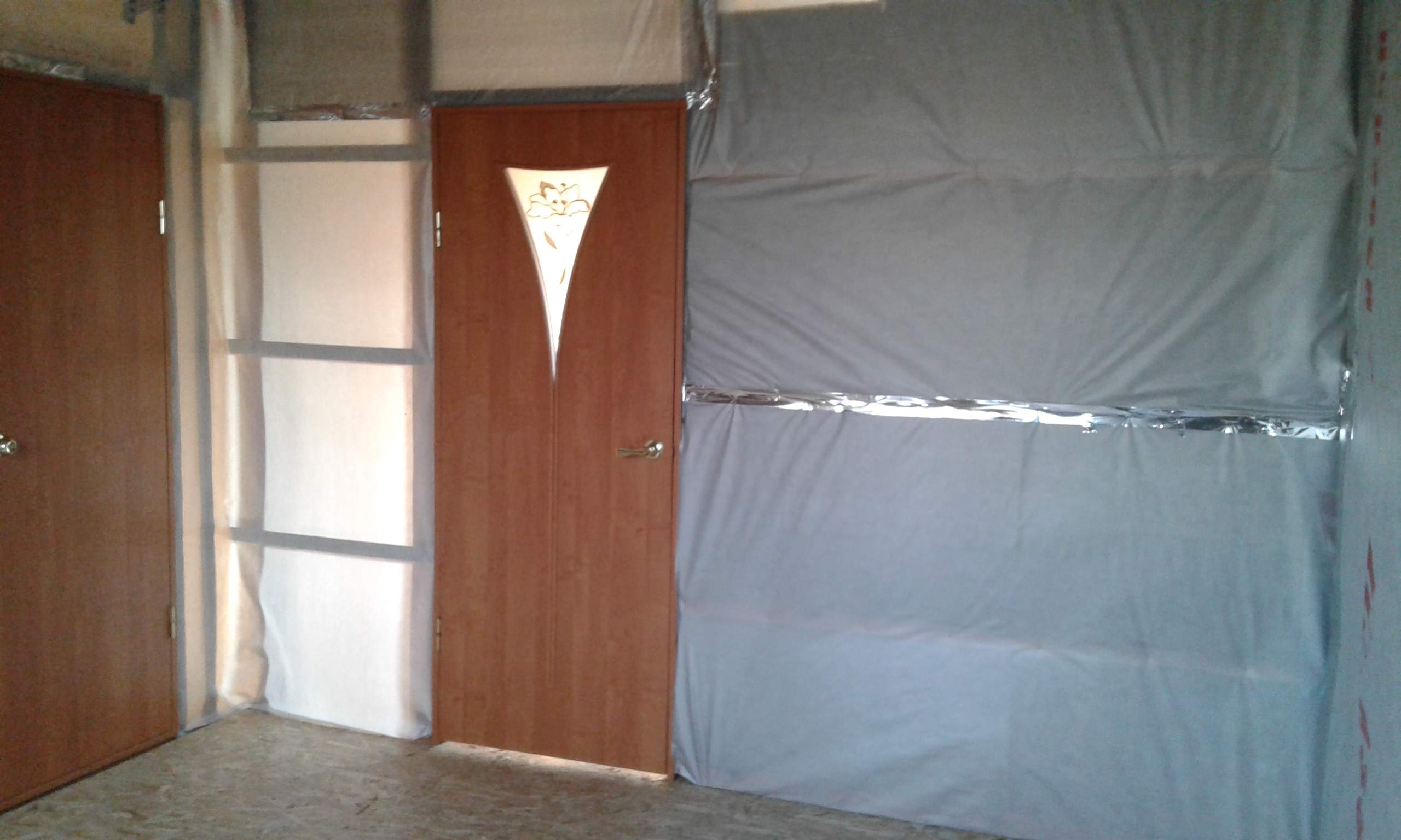

vadimv Опубліковано: 11 червня 2017 Автор Поділитись Опубліковано: 11 червня 2017 Интересно будет узнать, чем закончились ваши изыскания, когда подойду к этапу утепления ската над спальней. А пока сегодня занялся перегородкой между кабинетом и кладовкой, на данный момент выглядит так: паробарьер, 10 см базальтовой ваты (5+5 с перекладкой стыков) и ОСБ. Посилання на коментар Поділитися на інших сайтах More sharing options...
mastervovik Опубліковано: 11 червня 2017 Поділитись Опубліковано: 11 червня 2017 Интересно будет узнать, чем закончились ваши изыскания, когда подойду к этапу утепления ската над спальней. А пока сегодня занялся перегородкой между кабинетом и кладовкой, на данный момент выглядит так: паробарьер, 10 см базальтовой ваты (5+5 с перекладкой стыков) и ОСБ. если именно в такой очередности, то от Тебя такого не ожидал... Посилання на коментар Поділитися на інших сайтах More sharing options...
vadimv Опубліковано: 11 червня 2017 Автор Поділитись Опубліковано: 11 червня 2017 (змінено) если именно в такой очередности, то от Тебя такого не ожидал...Это ж не стена между теплой комнатой и холодной улицей. Кладовка будет в теплой зоне между двумся контатами. А уже сверху и сбоку будет утепление. Или все равно не покатит? Змінено 11 червня 2017 користувачем vadimv Посилання на коментар Поділитися на інших сайтах More sharing options...
mastervovik Опубліковано: 11 червня 2017 Поділитись Опубліковано: 11 червня 2017 Это ж не стена между теплой комнатой и холодной улицей. Кладовка будет в теплой зоне между двумся контатами. А уже сверху и сбоку будет утепление. шо тогда там делает утеплитель? 1 Посилання на коментар Поділитися на інших сайтах More sharing options...
